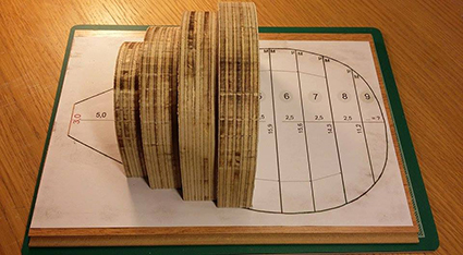

« Απάντηση #9 στις: Νοεμβρίου 24, 2017, 10:32:45 μμ »
Σχεδιάζοντας το (νέο) ζητούμενο καλουπάκι για τον τζουρά του θέματος, αποφασίζω για την κάτοψη και την κατά μήκος τομή ...
Μετρώ τις διαστάσεις ( ύψη , πλάτη ) του κάθε νομέα , επιλέγω (κάπως αυθαίρετα) τη μέγιστη κατά πλάτος τομή και με κάποιες στοιχειώδεις γνώσεις από το photoshop σχεδιάζω - κατ΄αναλογία - τα τόξα των νομέων , ένα προς ένα .  Ξεκινώντας βέβαια από τον νομέα 1  (1μ , 1Μ)
Μια, δυο προσεγγίσεις  χωρίς να έχει τίποτα κολληθεί για να ελέγξω όσο μπορώ τη κατάσταση ...
ελπίζω να φανούν οι εικόνες

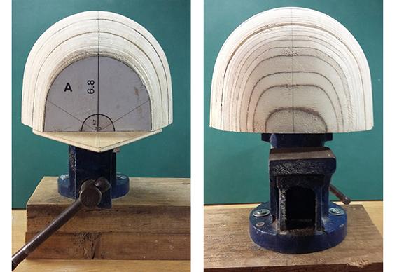

« Απάντηση #12 στις: Νοεμβρίου 26, 2017, 06:02:07 μμ »
Σύμφωνα με τα παραπάνω, σχεδιάστηκαν τα "πατρόν" , κολλήθηκαν σε κοντρα πλακέ πάχους 2,5 εκ. , και κόπηκαν όλοι οι νομείς για το καλούπι.
Ομως, αντί να τους κολλήσω όλους μαζί και να δουλέψω συνολικά στο καλούπι, έκρινα , ότι θα πάω πιο προσεκτικά και ελεγχόμενα αν δοκιμάσω να διαμορφώσω , έναν, έναν  χωριστά κάθε νομέα .  Ελπίζω να μου βγει σε καλό ...
Ξεκίνησα να "τρώω" τα πολλά και χοντρά ...
πέρασα στα μεσαία ...
και μετά στα ψιλά ...
επιστροφή στη βάση , για επανέλεγχο και ημιανάπαυση ...
« Τελευταία τροποποίηση: Νοεμβρίου 26, 2017, 06:13:12 μμ από Ιωσήφ Τορρένς »
