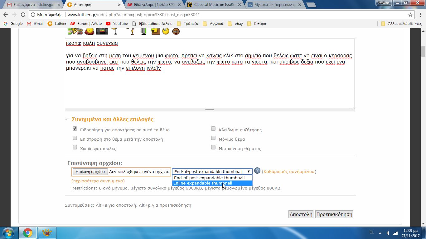

για να βαζεις στη μεση του κειμενου μια φωτο, πρεπει να κανεις κλικ στο σημειο που θελεις ωστε να ειναι ο κερσορας που αναβοσβηνει εκει που θελεις την φωτο, να ανεβαζεις την φωτο κατα τα γνωστα, και ακριβως δεξια που εχει ενα μπανερακι να πατας την επιλογη ινλαϊν

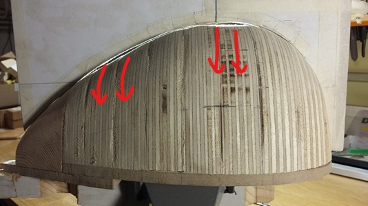

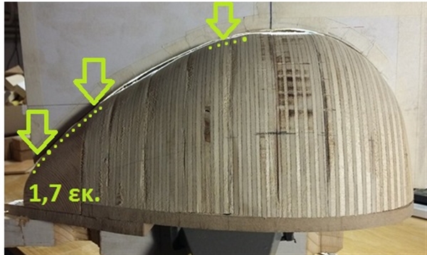

Με μεγάλη προσοχή λέω να το "φάω"  τόσο - όσο ... μου επιτρέπει ώστε να έχω μπροστά στον τάκο ένα υψος  1,7 εκ .
Εχει το ρίσκο , μην το χαλάσω τελείως ...
αλλά αν το αφήσω έτσι όπως είναι τώρα , οι δούγιες θα πατάνε σχεδόν μόνο μπροστά ... και πίσω .  Οπότε ;

Καλημέρα Ιωσήφ!
Χωρίς να είμαι ο ειδικότερος στα καλούπια των αχλαδόσχημων, ξέρω ότι πολλά καλούπια (ιδιαίτερα τα μεγάλα από λαούτα, ούτια κτλ) δεν είναι συμπαγή αλλά έχουν αραιούς νομείς.
Κατά συνέπεια δεν είναι ανάγκη να πατάνε οι ντούγες σε όλο το μήκος του καλουπιού. Αρκεί να πατάνε σε επαρκή αριθμό σημείων και βέβαια εκεί που πατάνε να είναι τα σωστά σημεία της καμπύλης του σκάφους που θέλεις να φτιάξεις. Θα πρέπει να δεις αν συμβαίνει αυτό στο δικό σου καλούπι και να πράξεις ανάλογα.
Καλή ευκολία!

περίπου τα ίδια με τον ΚαΠα θα έλεγα κι εγώ (μαζί πληκτρολογούσαμε και τώρα διορθώνω)
στη φωτογραφία φαίνεται μόνο μία "τομή", η κατάσταση είναι ίδια προς τα χείλη του σκάφους εκατέρωθεν της κεντρικής "τομής" ?
δηλ. όπως στα βελάκια παρακάτω
το 1,7 στον τάκο νομίζω πρέπει να το έχεις ούτως ή άλλως.. τι βάθος έχει το καλούπι ?

Παναγιώτη και Μάνο σας ευχαριστώ !
Η κατάσταση δεξιά και αριστερά της κεντρικής τομής ... δείχνει (μπορεί και να ξεγελιέμαι) ομαλή - "σωστή"
Ο μόνος τρόπος που (εγώ) μπορώ να το ελέγξω αυτό , νομίζω πως είναι λυγίζοντας
μια, δυο δούγιες για αυτήν τη περιοχή , δοκιμάζοντας και ψιλοδιορθώνοντας το καλούπι
Το καλούπι έχει βάθος 11, 2 εκ.
Οπότε συνοψίζοντας ,  θα "φάω" από τη κεντρική τομή , λίγο , τόσο - όσο , χρειαστεί ώστε να έχω μπροστά το 1,7 εκ.
και δε θα σκάσω για την απόλυτη επαφή δουγιας - καλουπιού .
και πάλι ευχαριστώ !
