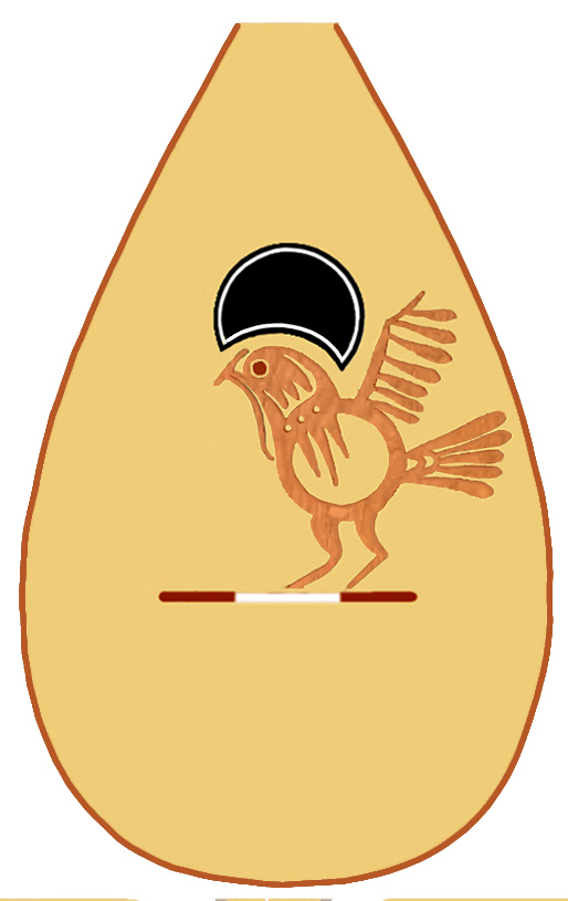

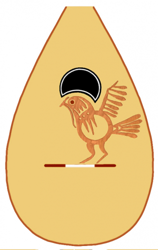

ωραιο το σχεδιο...ισως αν ειχε και ενα λειρι προς την τρυπα ... σε μορφη ροζετας?
Καλα τι εχουμε παθει με τα πουλια...φτερα και πουπουλα παντου!!!
cold comfort for change
did you exchange
Απ: Τζουράς ... με δώρο το καπάκι !
« Απάντηση #151 στις: Μαρτίου 13, 2018, 08:33:31 πμ »
Νικηφόρε σ ευχαριστώ , όμως , το σχεδιάκι είναι αντιγραφή και δε με παίρνει για λειρί και εικαστικές αυθαιρεσίες  ...

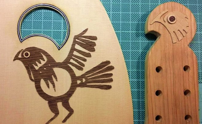

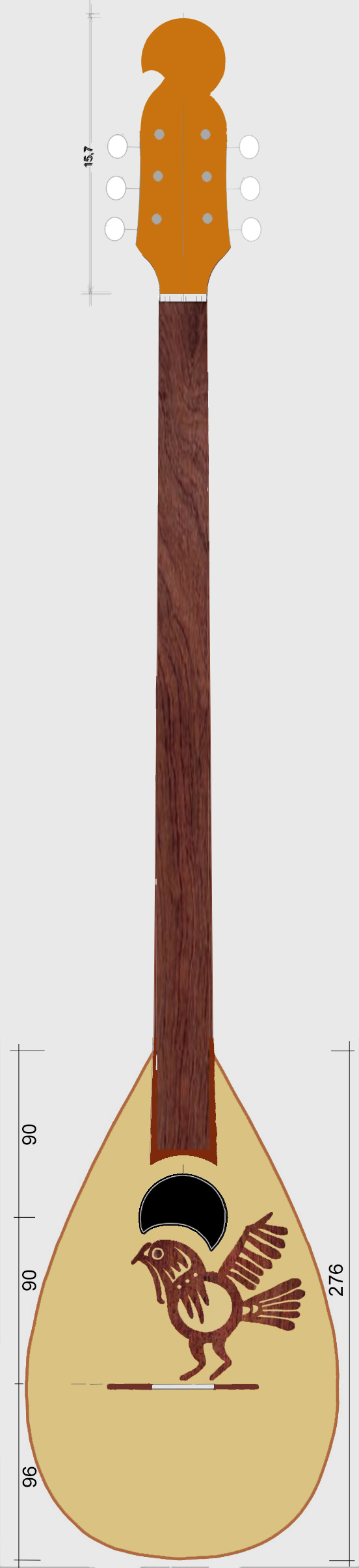

Ολο κάτι φτιάχνω ... και όλο κάτι στραβώνει ...
Πάντως κάπως έτσι θα το ήθελα ...

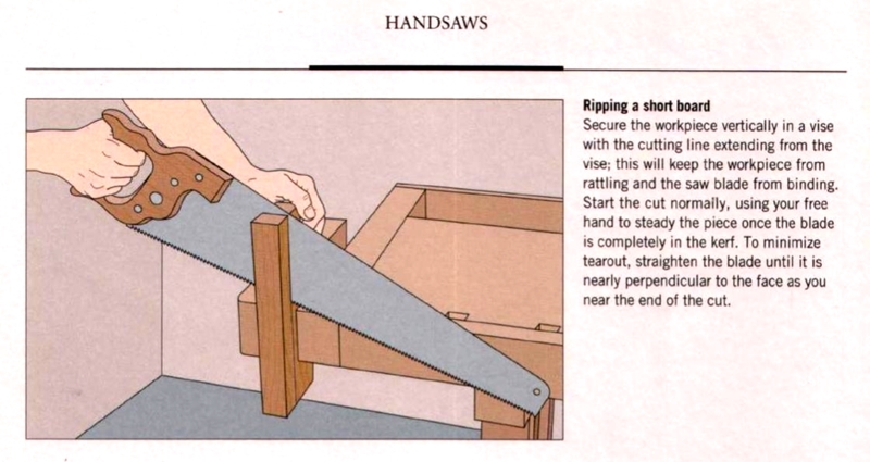

Τουτο εδώ το είχε φέρει ο φίλος ο Tseros στο θέμα " ροκάνι Νο 6 "  και το ξεφυλλίζω σχεδόν κάθε μέρα .
https://archive.org/details/TheArtOfWoodworkingHandTools1993
Στη σελίδα 36 αναφέρεται στην κατά μήκος κοπή ( ripping ) σε μικρού μήκους ξύλα

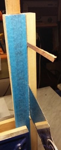

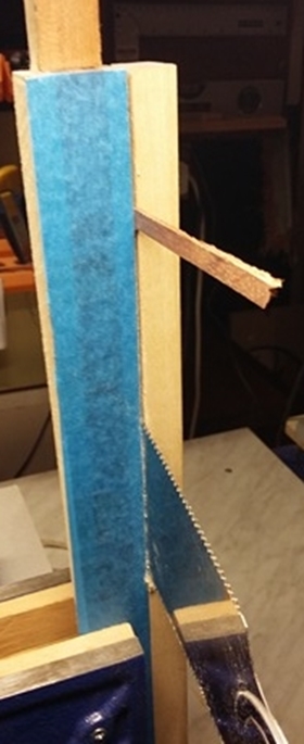

Είπα να το κάνω για να κόψω το μανίκι .  Πήγε καλά, απροβλημάτιστα και θέλησα να το μοιραστώ μαζί σας
