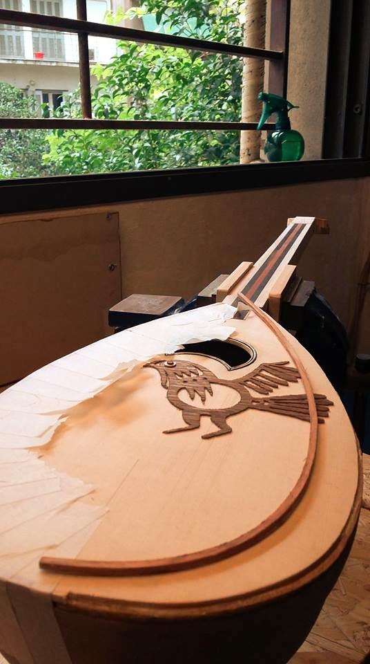

Αν και δεν είμαι σίγουρος για το είδος του λάθους, θα πώ μία ιδέα που μπορεί να είναι και πολύ χαζή....
Αν το περνόυσες απο μία πλάνη μαραγκού όσες φορές χρειαστεί, μανίκι και σκαφός όπως είναι;
είπα μεγάλη κοτσάνα;

Ναι Στέλιο , καπάκι με τα καμάρια του κολλημένα και διαμορφωμένα - κομπλέ .
Μιχάλη δεν είπες καμμία κοτσάνα , απλά δεν έχω πιάσει ποτέ ροκάνι στα χέρια μου ,  όταν τελειώσω με τούτο  ,  θα στρωθώ να μάθω

εγω θα πηγαινα με την μεθοδο του "κλεψιματος".
καθολου στο μπρατσο, λιγο στο σκαφος στην μερια των μπασων, οπως επισης και λιγο τριψιμο παραπανω στο καπακι στην μερια των μπασσων (θα γινει και... λουκουμι ηχητικα) και καμια μικρη φλυδα στο καπακι στην μερια των πριμων.
... αν καταλαβα τελικα το προβλημα... γιατι μπορει να λεω και κοτσανες...  :-[

« Απάντηση #187 στις: Απριλίου 26, 2018, 10:37:06 μμ »
δεν εννοούσα με το ροκάνι, εννοούσα:
αν το περνούσες απο την επιτραπέζια πλάνη όλο μάζι έτσι όπως το έχεις κολλήσει;

Μια χαρά Στέλιο !  Πονηρούτσικες  οι προτάσεις σου και σ ευχαριστώ πολύ !

« Απάντηση #190 στις: Απριλίου 27, 2018, 05:10:58 μμ »
Πιστευω πως πρεπει να ισιωσει με ροκανι μεγαλο το μανικι. Δεν ειναι τοοοσο τεραστια η διαφορα που θα φαινεται στο καραολο. Αυτη η εργασια πρεπει να γινεται πριν κολληθει το καραολο, ετσι ωστε να υπαρχουν τα περιθωρια να το φερεις οπως πρεπει.
Εγω αυτο θα εκανα αν δεν με χαλαγε στο ''ματι'' οπως ειπε σωστα ο κ. Μανος.

« Απάντηση #191 στις: Απριλίου 27, 2018, 07:15:14 μμ »
Εκτιμώ την προσεκτική ματιά σου φίλε Γιώργο για τη διόρθωση του μπράτσου με μεγάλο ροκάνι .  Θα ήταν μια καλή λύση αν ήξερα να δουλεύω το ροκάνι ...
(το ροκάνι που αγόρασες , οι αναλυτικές παρατηρήσεις του Sparus και του Ζαρκάδα με έχουν βάλει στη λαχτάρα να μάθω ... )
Ενα ακόμη πολύ χρήσιμο (για μένα) συμπέρασμα :  πρώτα κολλάω σκάφος - μανίκι  /  ελέγχω  /  μετά κολλάω μανίκι - καράολο
..........................................................................   συνοψίζοντας  ..............................................................................
ευχαριστώ πολύ τους φίλους που ασχολήθηκαν με το πρόβλημά μου
που δείχνει ότι επιλύθηκε τρίβοντας τα χείλη του σκάφους από τη μία πλευρά . Αργά , προσεκτικά , δοκιμάζοντας - τοποθετώντας κάθε φορά το καπάκι
