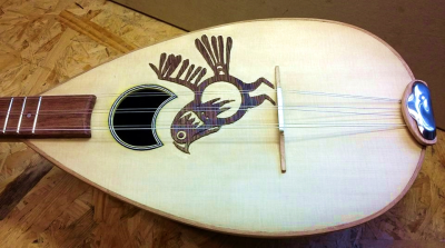

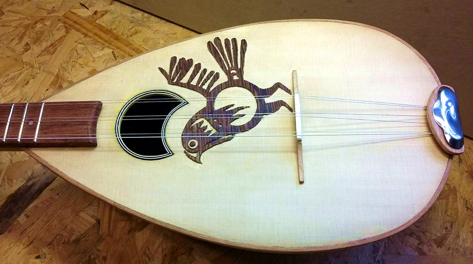

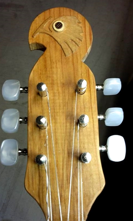

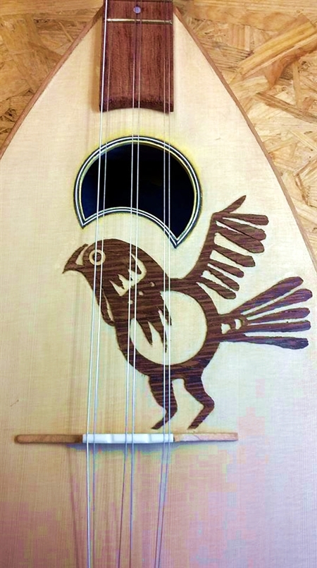

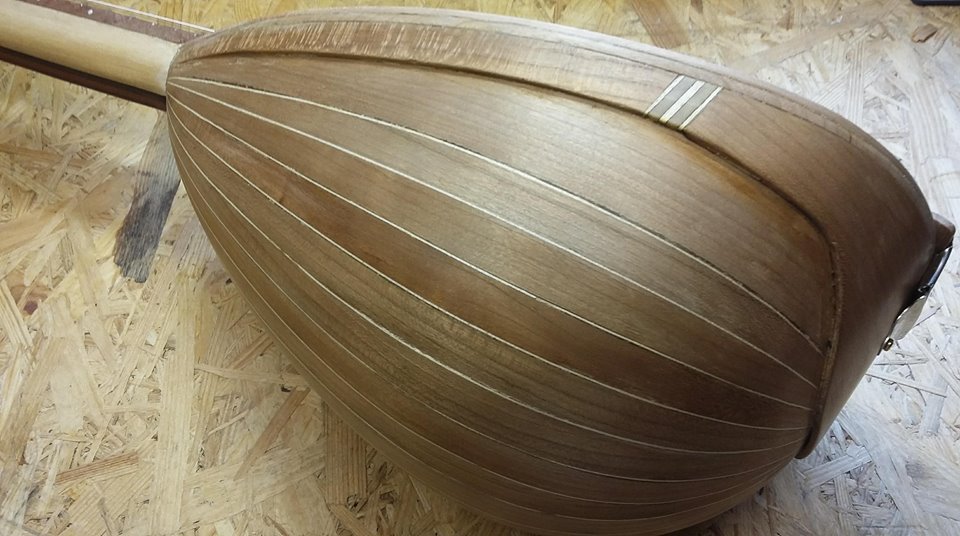

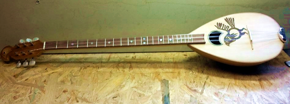

« Απάντηση #207 στις: Ιουνίου 10, 2018, 07:10:42 μμ »
Μερικές ακόμα λήψεις

« Απάντηση #208 στις: Ιουνίου 10, 2018, 09:38:23 μμ »
Ιωσηφ...ειναι παρα πολυ ομορφο. Μοναδικο σχεδιο.
Τι κλιμακα ειναι;
Η ταστιερα παλισανδρος;
Απο ηχο πως παει;;
cold comfort for change
did you exchange
Απ: Τζουράς ... με δώρο το καπάκι !
« Απάντηση #209 στις: Ιουνίου 10, 2018, 09:49:38 μμ »
Πολύ όμορφο και ξεχωριστω..Μπραβο κ. Ιωσηφ..Η ταστιερα δεν έπρεπε να είχε ταστα μέχρι κάτω?Η τα όργανα αυτά έτσι σχεδιάζονται?
