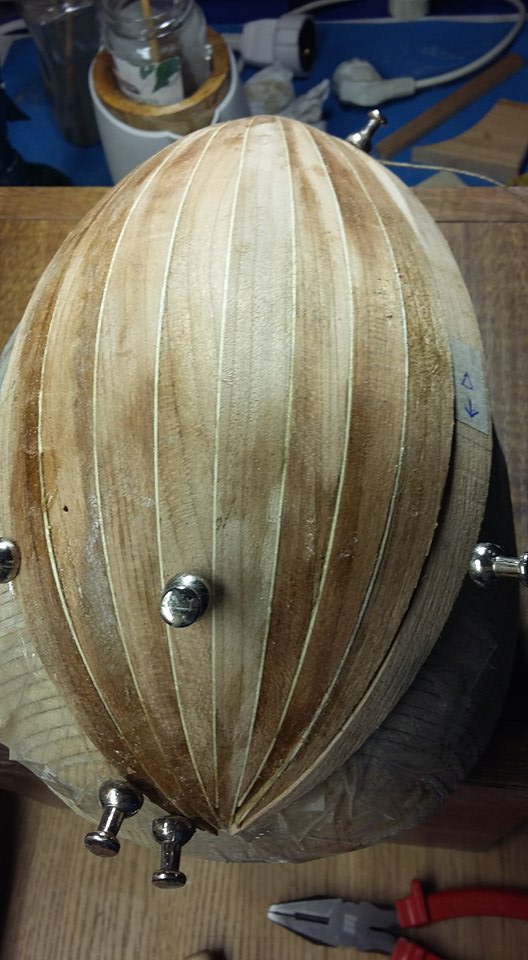

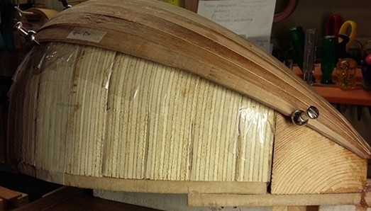

Στο βασανάκι μου ...

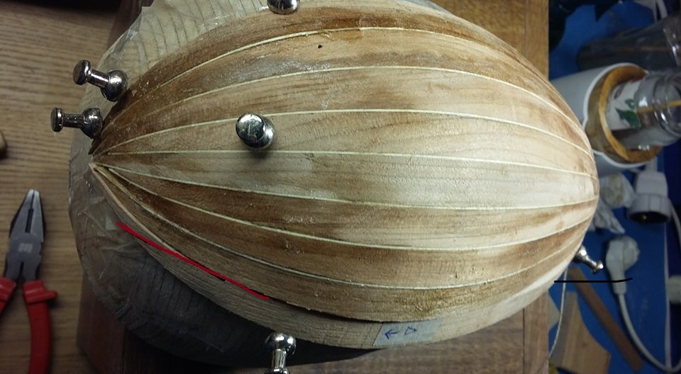

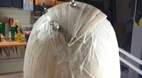

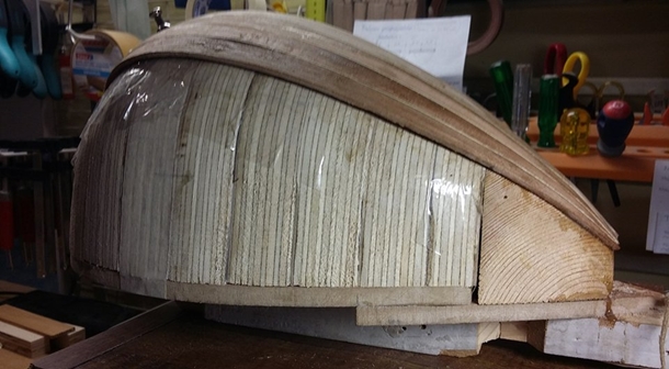

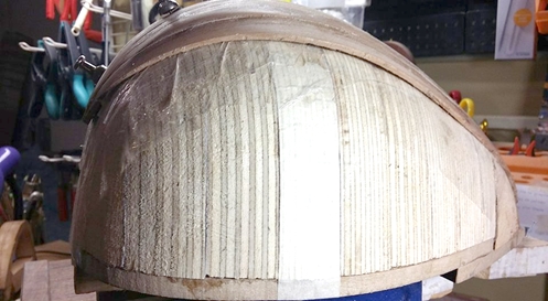

Αρχισε να συμβαίνει αυτό ακριβώς που δεν ήθελα.  Από την 4η δούγια και μετά ... αρχίζει να απομακρύνεται από το καλούπι ...  κλασσική αρρώστια θα μου πείς βέβαια ...
Οι τρεις πρώτες δούγιες δεξιά και αριστερά νομίζω ότι πήγανε αρκετά καλά ( με ξεγελά η φωτο αλλά η κεντρική δούγια είναι αυτή με τη πινέζα )
η 4η δούγια στα δεξιά δείχνει ότι δεν πολυγουστάρει ... να είναι παρέα με τις άλλες και σε επαφή με το καλούπι ...
ο σπάγγος ( όσο αξιόπιστος μπορεί να είναι σαν οδηγός ) δείχνει ότι η 4η δούγια έπρεπε να είναι πιο πλατειά ...
και μια 5η πρόχειρα στερεωμένη δούγια έρχεται να επιβεβαιώσει τις ανησυχίες ...
Κάθε βοήθεια , ευπρόσδεκτη

Απ: Τζουράς ... με δώρο το καπάκι !
« Απάντηση #65 στις: Ιανουαρίου 07, 2018, 07:48:53 μμ »
« Απάντηση #66 στις: Ιανουαρίου 07, 2018, 07:57:48 μμ »
Ιωσήφ καλησπέρα.
.... όταν "απομακρυνεται"  από το καλούπι,  σημαίνει ότι έπρεπε να να την πλανισεις από μέσα. (εκεί που εφαπτει με την κολλημένη δουγα)
Ξεκόλλα την και διαμόρφωσε άλλη.
Μην πειράξεις την έξω πλευρά της δουγας .... σιγουρέψου ότι φιλάει την προηγούμενη και ότι δεν έχεις  φύγει απ το καλούπι και μετά διαμόρφωσε την έξω πλευρά...
Ο σπαγγος δεν είναι αξιόπιστος

Γιώργο σ ευχαριστώ !  Αν κατάλαβα σωστά εννοείς να πλανίσω λοξά το σόκορο της 4ης δούγιας ; ... ή μήπως και λίγο από την κάτω επιφάνειά της , εκεί που θέλουμε να εφάπτεται στο καλούπι ;

« Απάντηση #68 στις: Ιανουαρίου 07, 2018, 09:36:49 μμ »
εγω βλεπω οτι εχεις ενα και μοναδικο σημειο συγκλησης των δουγων.Αυτο σημαινει οτι πρεπει και το καλουπι σου να ειναι διαμορφομενο αναλογα.
Δυσκολο να σου βγει με ενα σημειο να ξερεις.Πρεπει εκει πισω να ειναι ολοστρογγυλο

« Απάντηση #69 στις: Ιανουαρίου 07, 2018, 11:07:19 μμ »
Ιωσήφ όταν έγραψα την απάντηση,  δεν είχα δει τις τρεις τελευταίες φωτογραφίες.
Στην πρώτη (απ τις τρεις) η δουγα δεν δείχνει να πατάει στο καλούπι,  ίσως με ξεγελάει η φωτογραφία.
Αν συμβαίνει αυτό, πρέπει να ξεκολλήσεις την δουγα.......... και την καινούρια θα την πλανισεις περισσότερο στις άκρες από μέσα (πιο λοξά),για να πατήσει στο καλούπι.
Το σημείο που δείχνει περισσότερο κενό,(αν όντως  δεν πατάει η δουγα στο καλούπι)  τονίζεται πιο έντονα, γιατί ίσως εκεί ήθελε γέμισμα το καλούπι.
« Τελευταία τροποποίηση: Ιανουαρίου 08, 2018, 12:16:49 πμ από Γιώργος Χ. »
« Απάντηση #70 στις: Ιανουαρίου 07, 2018, 11:54:09 μμ »
ΕΧΕΙ ΔΙΚΙΟ Ο ΖΑΡΚ ΙΩΣΗΦ
ΔΟΚΙΜΑΣΕ ΚΑΤΙ ΑΠΟ ΤΗ ΦΟΤΟ
Γεννήθηκα χωρίς να θέλω,
θα πεθάνω χωρίς να θέλω,
DRIVER (Βασιλειάδης Παύλος)
  • Μηνύματα: 333
  • Αγαπημένο ξύλο: ΚΑΡΥΔΙΑ
« Απάντηση #71 στις: Ιανουαρίου 07, 2018, 11:58:12 μμ »
ΜΗΝ ΠΕΙΡΑΞΕΙΣ ΚΑΘΟΛΟΥ ΤΟ ΚΕΝΤΡΙΚΟ ΦΑΡΔΟΣ ΜΟΝΟ ΤΟ ΜΠΡΟΣΤΑ ΕΚΕΙ ΠΟΥ  ΕΙΝΑΙ Η ΚΟΚΙΝΗ ΓΡΑΜΜΗ
ΑΣ ΕΡΘΕΙ ΚΑΙ ΛΙΓΟ ΚΟΝΤΟΤΕΡΗ Η ΔΟΥΓΑ ΜΕ ΤΗΝ ΕΠΟΜΕΝΗ ΘΑ ΣΤΡΩΣΕΙ

« Απάντηση #72 στις: Ιανουαρίου 08, 2018, 07:16:06 πμ »
Σας ευχαριστώ πολύ για τη προσεκτική ματιά σας !   Κάτι θα γίνει ...
« Απάντηση #74 στις: Ιανουαρίου 09, 2018, 09:14:08 πμ »
Καλημέρα !

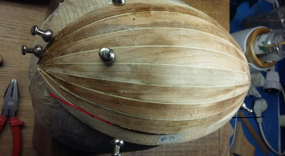

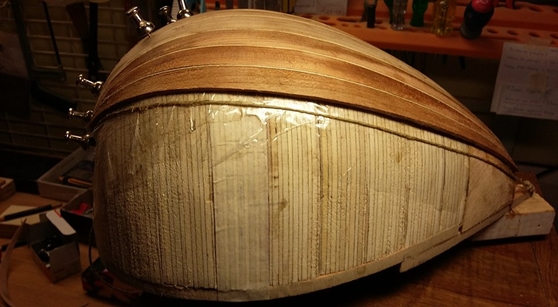

Ξηλώθηκε η προηγούμενη (και προβληματική στη γεωμετρία της) 4η δεξιά δούγια , φτιάχτηκε και μπήκε μια νέα στη θέση της και δείχνει μάλλον εντάξει ...   :)
Από πίσω ... αν και πατσαβουροδουλειά   :o  , έχω - ας πούμε - ένα σημείο σύγκλισης  ( προς το παρόν τουλάχιστον ... αργότερα θα μου δείξει ...)
