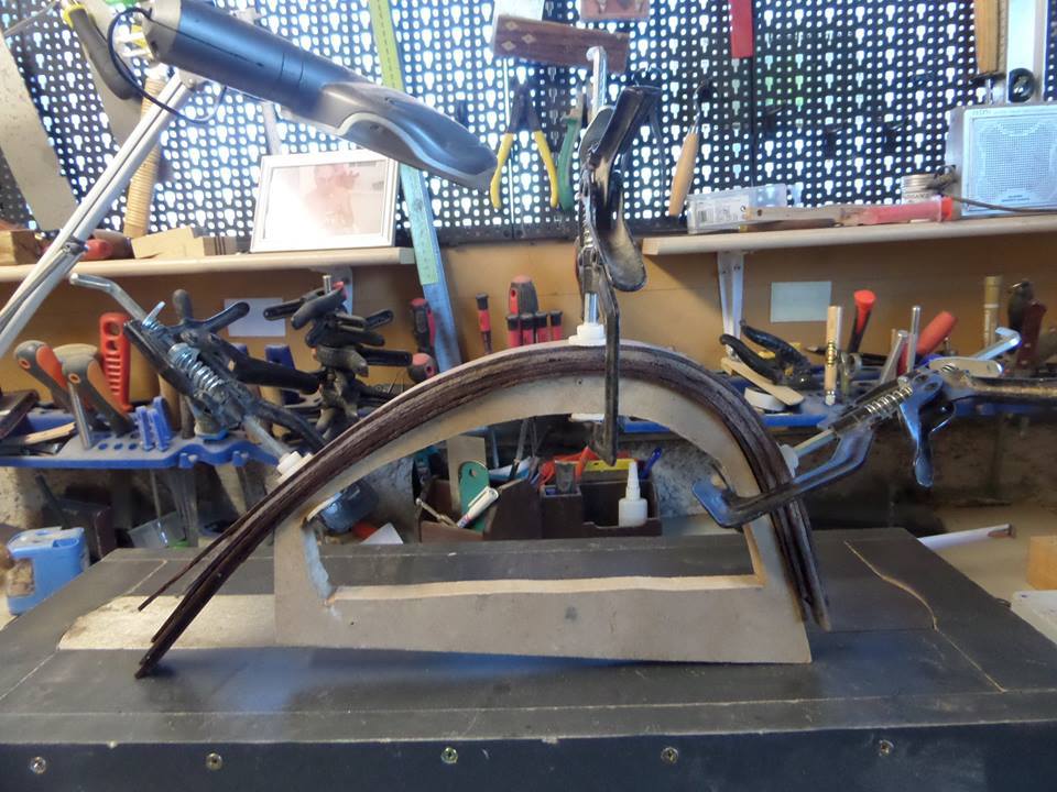

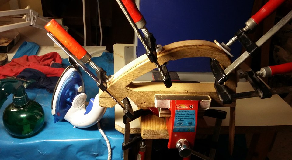

Λυγίζοντας κάποιες δούγιες , με ένα ψευτο-bending iron με λάμπα, είχα κάτι μικροσπασιματάκια ...  (αναπόφευκτο θα μου πεις)
οπότε περιδιαβαίνοντας στο internet ,  βρήκα αυτή τη πατέντα , απο παλιά εργασία , του μοναδικού Δημήτρη Ανδρέου .  Μου ήρθε σαν αγιοβασιλιάτικο δώρο !
Εφτιαξα ένα , ας πούμε αντίγραφο , της ιδέας ...  το βάφτισα "σιδερώστρα" για δούγιες
Μου έλυσε τα χέρια για ένα πρώτο , γρήγορο, εύκολο και ασφαλές λύγισμα της δούγιας , με το ψεκαστήρι και το μικρό ηλεκτρικό σίδερο .
Η συγκεκριμένη δούγια είναι από κερασιά , συμπεριφέρεται υπάκουα , με λίγη σύνεση και προσοχή.
Για τα περαιτέρω λυγίσματα , θα δω πώς θα βελτιώσω το ... iron ...

« Απάντηση #46 στις: Δεκεμβρίου 22, 2017, 10:36:40 πμ »
ναι αλλα οπως βλεπεις ο Δημητρης εχει βαλει πολλες μαζι.  Η μια σπαει, οι πολλες μαζι δεν σπανε!  και κερδιζεις και χρονο.....
Απ: Τζουράς ... με δώρο το καπάκι !
« Απάντηση #47 στις: Δεκεμβρίου 22, 2017, 11:36:34 πμ »
Ετσι ακριβώς όπως τα λες Γιάννη   :)  .  Θα το επιχειρήσω και με πολλές μαζί .  Ευχαριστώ !

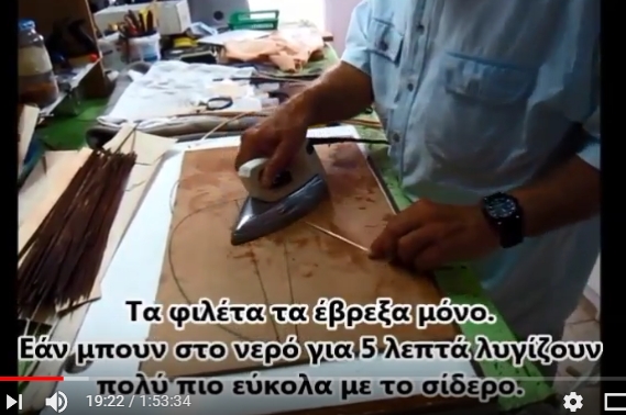

« Απάντηση #48 στις: Δεκεμβρίου 25, 2017, 08:57:16 μμ »
Ψάχνοντας ... ... ...  βρήκα ότι υπάρχει εδώ στο φόρουμ, από τον Ιούλιο του ΄13
μια οικονομική, νοικοκυρεμένη και υλοποιημένη ιδέα , από τον john 2004 , και από τον chris , που αφορά σε
ιδιοκατασκευή συσκευής λυγίσματος για δούγιες ... και φιλέτα.
( απάντηση # 1 )  http://www.luthier.gr/index.php?topic=1320.0
Θεωρώ ότι είναι το δεύτερο αγιοβασιλιάτικο δώρο μου , τούτες τις μέρες και πολύ το ευχαριστήθηκα   :)
Φίλε ksiros ωραία μου τα λες για τα φιλέτα και το λύγισμά τους   :)
Θέλω όμως πρώτα να δω σύμφωνα και με την υπόδειξη του Γιώργου Χ. αν θα καταφέρω να τα λυγίσω με τον τρόπο του κ. Φίλιου

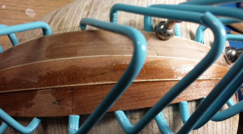

« Απάντηση #51 στις: Δεκεμβρίου 28, 2017, 08:59:15 πμ »
Καλημέρα στη παρέα !
Λυγισμένα φιλέτα ...
... στη φωτογραφία ,  κάποια από τα επάνω ξυλάκια λύγισαν με το ηλεκτρικό σίδερο και κάποια άλλα με έναν τρόπο που μου υπέδειξε ο φίλος Γιώργος Χ.    :)
...  τα κάτω τα κατσαρά ...   >:(   ήταν από μια πρώτη μου προσπάθεια ...
Αμπαλος ; ... τεχνική ματαιοδοξία ; ...  τι να πω αδερφέ μου ... θα δείξει στη πορεία ...
« Απάντηση #52 στις: Δεκεμβρίου 28, 2017, 10:21:59 πμ »
Εγώ Ιωσήφ τα φιλέτα τα πιάνω πολλά μαζί (10 είναι καλά), με δύο χαρτοταινίες στις άκρες, μετά τα βάζω στο νερό για ένα μισάωρο, και τα λυγίζω πολύ εύκολα όλα μαζί όπως είναι πιασμένα, στο θερμαινόμενο σωλήνα που λυγίζω τις δούγες.
« Απάντηση #53 στις: Δεκεμβρίου 28, 2017, 12:04:50 μμ »
Φίλε Ιωσήφ εάν τα μουλιάσεις στο νερό για 5-10 λεπτά θα μπορείς να τα κάνεις σχεδόν ημικύκλια κουνώντας περιστροφικά κυρίως το αριστερό χέρι
Ξέχασα να πω ότι αν το σανίδι κάτω από τα φιλέτα είναι MDF λυγίζουν πιο εύκολα

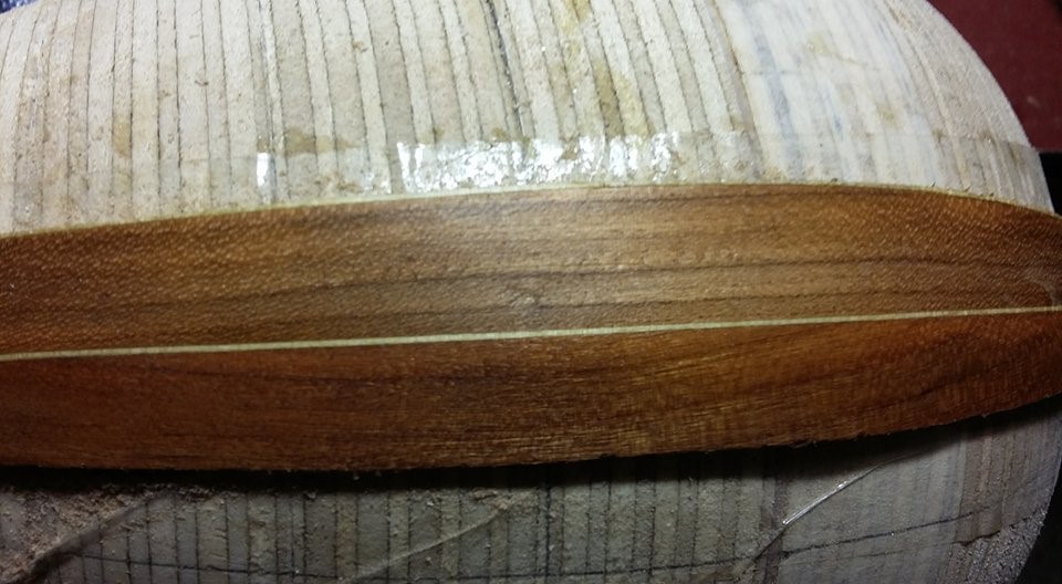

« Απάντηση #58 στις: Ιανουαρίου 03, 2018, 06:13:21 μμ »
Εγινε η αρχή με δούγιες από κερασιά (βολική στο λύγισμα και τη διαμόρφωση)
και φιλετάκια από σφενδάμι  ( χάρη στη βοήθεια του φίλου Γιώργου Χ. )
