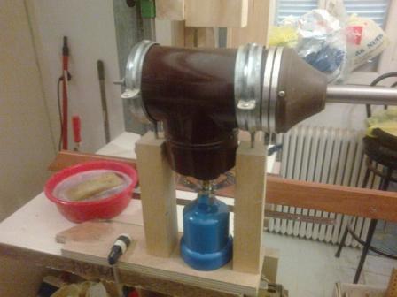

φιλε μου για αυτην την δουλεια εγω εχω βαλει στον σωληνα μου δυο αλουμινενια λαμακια τα οποια εχω γυρισει να πιανουν σαν σφηκτηρες γυρω γυρω. θελει να ειναι λιγο σφιχτα αλλα να μετακινουνται αν χρειαστει, με τροπο που να σχηματιζουν ενα αυλακι μεταξυ τους. και βαθος που να υπερκαλυπτει το φαρδος του φιλετου σου. εγω χρειαστηκε να βαλω διπλα λαμακια για να φτασω τα 3 χιλ που ηθελα. ρυθμιζεις το κενο μεταξυ τους στο παχος του φιλετου σου και το γυρνας! μπορεις να βαλεις και δυο φιλετα μαζι. Δες το στα δεξια του σωληνα. Για την ιστορια να πω οτι η ιδεα ειναι του chris σε παλιοτερη συζητηση.

κι εγω το συστημα που προτεινε ο john2004 χρησιμοποιω (Γιαννη πολυ καλη η πατεντα με το μπουρι)..
Απλα,λυγιζω 5 φιλετακια μαζι,για να μη στρεφουν δεξια αριστερα.
Επισης,αν χρησιμοποιεις ξυλοκολλα,τα βαζεις αναμεσα στις δουγες πισω στην κολαντζα  αφου εχεις βαλει κολλα,και μολις υγραθουν λιγο απο την κολλα καμπυλωνουν και με το χερι,αλλα υτο προυποθετει να εχει καλουπι κουφιο η με νομεις,ωστε να μπορεις να βαλεις χερι απο μεσα και να μην ειναι το φιλετο αρκετα βαθεια στις δουγιες!
