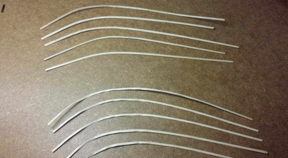

Λυγισμένα φιλέτα ...
... στη φωτογραφία ,  κάποια από τα επάνω ξυλάκια λύγισαν με το ηλεκτρικό σίδερο και κάποια άλλα με έναν τρόπο που μου υπέδειξε ο φίλος Γιώργος Χ.    :)
...  τα κάτω τα κατσαρά ...   >:(   ήταν από μια πρώτη μου προσπάθεια ...
Αμπαλος ; ... τεχνική ματαιοδοξία ; ...  τι να πω αδερφέ μου ... θα δείξει στη πορεία ...

« Απάντηση #52 στις: Δεκεμβρίου 28, 2017, 10:21:59 πμ »
Εγώ Ιωσήφ τα φιλέτα τα πιάνω πολλά μαζί (10 είναι καλά), με δύο χαρτοταινίες στις άκρες, μετά τα βάζω στο νερό για ένα μισάωρο, και τα λυγίζω πολύ εύκολα όλα μαζί όπως είναι πιασμένα, στο θερμαινόμενο σωλήνα που λυγίζω τις δούγες.

« Απάντηση #53 στις: Δεκεμβρίου 28, 2017, 12:04:50 μμ »
Φίλε Ιωσήφ εάν τα μουλιάσεις στο νερό για 5-10 λεπτά θα μπορείς να τα κάνεις σχεδόν ημικύκλια κουνώντας περιστροφικά κυρίως το αριστερό χέρι
Ξέχασα να πω ότι αν το σανίδι κάτω από τα φιλέτα είναι MDF λυγίζουν πιο εύκολα
