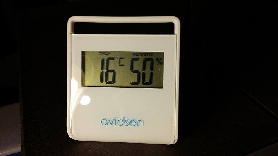

Καλημέρα μας !
Με αυτές τις ενδείξεις θερμοκρασίας και υγρασίας στο υπόγειο ... δεν με βλέπω να κολλάω ταστιέρα ...
Θα συμμαζέψω λίγο το χώρο στο εργαστήριο .
Απ: Μετατροπή ...
« Απάντηση #155 στις: Ιανουαρίου 14, 2017, 11:50:20 πμ »
Αν ζουσες στην Κερκυρα μαλλον δε θα ασχολουσουν καν με τα οργανα ε;
Οταν η υγρασια πεφτει στο 50 (σπανια συμβαινει) λεμε οτι εχουμε ξηρο κλιμα😝
Απ: Μετατροπή ...
« Απάντηση #156 στις: Ιανουαρίου 14, 2017, 12:24:46 μμ »
Ιωσήφ καλημέρα!
Μια χαρά είναι οι ενδείξεις που βλέπω....μην περιμένεις τις ιδανικές συνθήκες ! κόλλησε την!!
Μακάρι (καταχείμωνα) να είχαμε τέτοιες θερμοκρασίες και υγρασίες  οι περισσότεροι στο χώρο μας!  :)
Μπορεί να αργήσει λίγο παραπάνω η κόλλα να στεγνώσει, αλλά είναι μέσα στα επιτρεπτά όρια.

Ιωσήφ καλημέρα!
Ευχαριστώ παιδιά  :)

κολλησε την ταστιερα σου Ιωσηφ και εχε πιστη. Μονο οταν ειναι κατω απο 10 βαθμους δεν ακουμπαμε τιποτα ( εγω δηλαδη)

Ιωσήφ η titebond έχει απαίτηση για >55°F ~ +13°C δηλαδή, ενώ η υγρασία πρέπει να είναι < 60%. Είσαι απολύτως μέσα στα όρια.

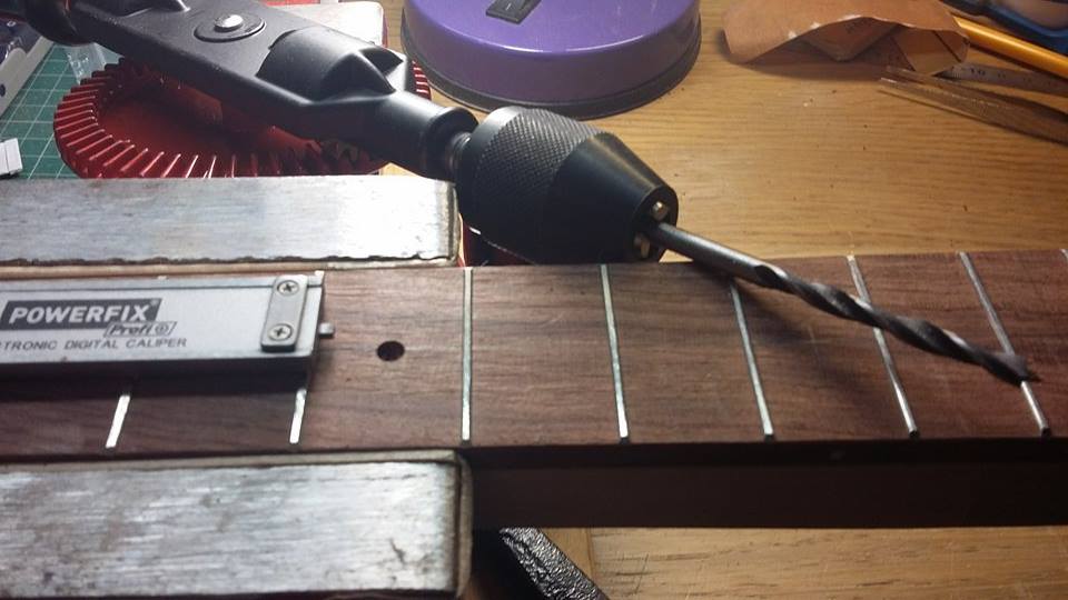

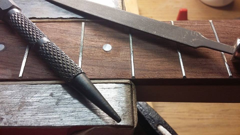

Μπραβο και απο μενα Ιωσηφ,ωραια δουλεια.
Δυο επισημανσεις σχετικα με τις φωτο, αν εβαζες τα dots πριν τα ταστα ισως θα ηταν ποιο ευκολο να τα λιμαρεις.
Τα ταστα προς αριστερα ειναι πολυ φαγωμενα?
Φιλικα και καλη συνεχεια. :)
