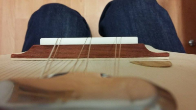

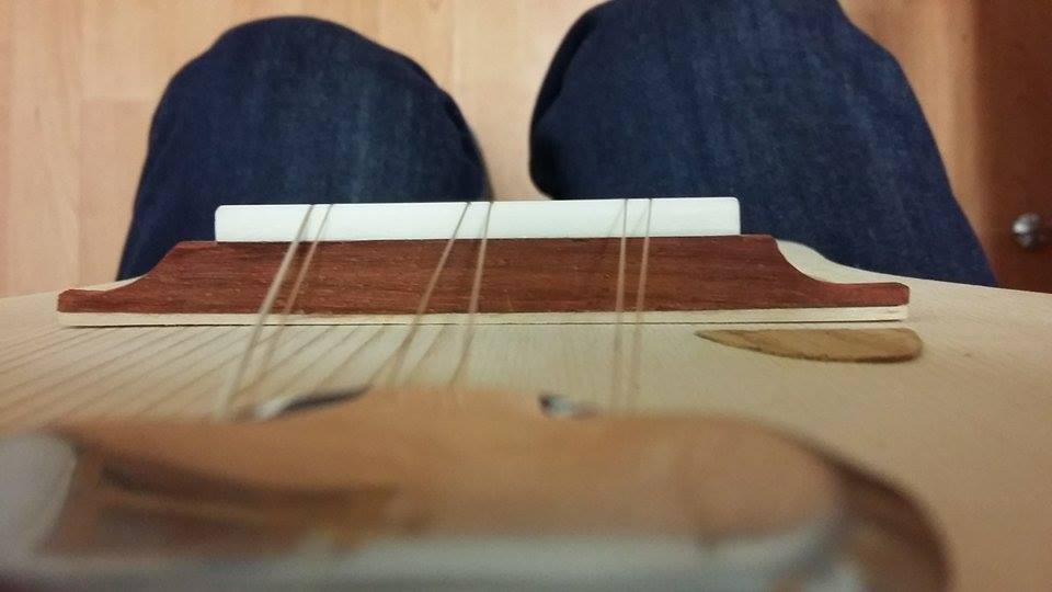

« Απάντηση #183 στις: Φεβρουαρίου 13, 2017, 06:59:37 πμ »
( Ο,τι κι αν κάνω , όσο κι αν τρίβω το 4ο και 5ο τάστο , οι χορδές ΛΑ επιμένουν λίιιγο να βρίσκουν εκεί κάθε φορά )
Κοιτάζοντας και φωτογραφίζοντας από κοντά το δοκιμαστικό καβαλλάρη , φαίνεται ότι δεν πατάει σωστά σε όλο το μήκος του . Το καπάκι έχει μια μικρή καμπύλη ... από την άλλη όμως άμα τρίψω περισσότερο τον καβαλλάρη (οπως δείχνει να χρειάζεται ) θα χαμηλώσει στη μέση και θα μου τρίζουν οι χορδές ΛΑ , σε όλα τα τάστα ... ( ; )
Απ: Μετατροπή ...
« Απάντηση #184 στις: Φεβρουαρίου 13, 2017, 07:50:24 πμ »
ή βαλε ενα μεγαλυτερο κοκκαλακι, ή βαλε ενα φιλετακι κατω απο τον καβαλαρη, ή φτιαξε εναν καινουριο μεγαλυτερο, πολυ σημαντικο, να παταει ολος οπως σωστα επισημανες.
Μετατροπή ...
« Απάντηση #185 στις: Φεβρουαρίου 13, 2017, 08:17:00 πμ »
Καλημερα.
Αν βαλεις φιλετακι βαλε το κατω απο το κοκκαλο. Ξεκολλησε το με μπιστολι θερμου αερα. Βαλε ενα φιλετο και ξανακολλησε με κυανοακρυλικη.
Ενδιαμεσα δηλαδη το φιλετακι.
Ετσι εχω δει που κανουν οι επαγγελματιες οταν πειραζουν καβαλαρηδες.
Για την καμπυλη βαλε ενα γυαλοχαρτο πανω στο καπακι και τρυβε
Edit
Βλεπω οτι ηδη εχει ενα φιλετακι απο κατω

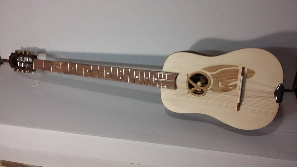

Βρέθηκε ο " ένοχος "  ( εκτός βέβαια από εμένα )  για τις ΛΑ που βρίσκουν στα τάστα.
Κρατώντας το οργανάκι σαν ντουφέκι και σκοπεύοντας ... δείχνει ότι ξέφυγε λίγο η επιφάνεια της ταστιέρας ,
κάπου στη μέση είναι λιιιίγο στρεβλή (γέρνει προς τα κάτω στα μπάσα και ανεβαίνει ελαφρά προς τις ΡΕ καντίνια)
ενώ οι επάνω επιφάνειες του ζυγού και του καβαλάρη δείχνουν οριζόντιες και παράλληλες μεταξύ τους
οπότε σκέφτομαι τα παρακάτω :
α) Ο (τρίτος ) καβαλάρης θα γίνει αντίστοιχα λιιιιίγο πιο υψηλός από την πλευρά που είναι τα ΡΕ καντίνια  ... ή ...
β) Θα αλλαξει ο ζυγός  και   >>         >>          >>          >>           >>         >>        >>         >>       >>  ... ή ...
γ) Τα δυο προηγούμενα μαζί
