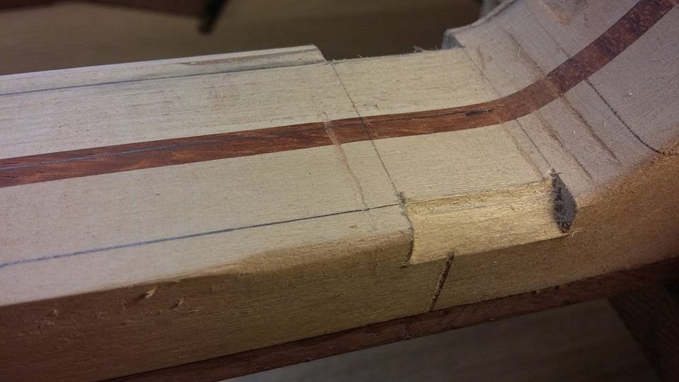

Εγινε σύμφωνα με τα προηγούμενα η διαμόρφωση στα τάστα. Θα ακολουθήσουν κοκαλάκια, χορδές, δοκιμές κλπ
Σήμερα όμως , είπα να ασχοληθώ με τη διαμόρφωση του μανικιού ... ( πω, πω πόσα στραβά είδα   :(  ... )
Με αυτόν τον Ισπανό κύριο (σχολαστικός του κερατά) είμαι κατά το ήμισυ πατριωτάκι και προσπαθώ λίγο να τον ακολουθήσω
www.youtube.com/watch?v=1m7gIHZryes
Απ: Μετατροπή ...
« Απάντηση #176 στις: Ιανουαρίου 28, 2017, 06:18:38 μμ »

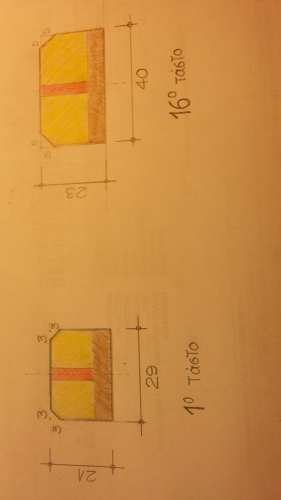

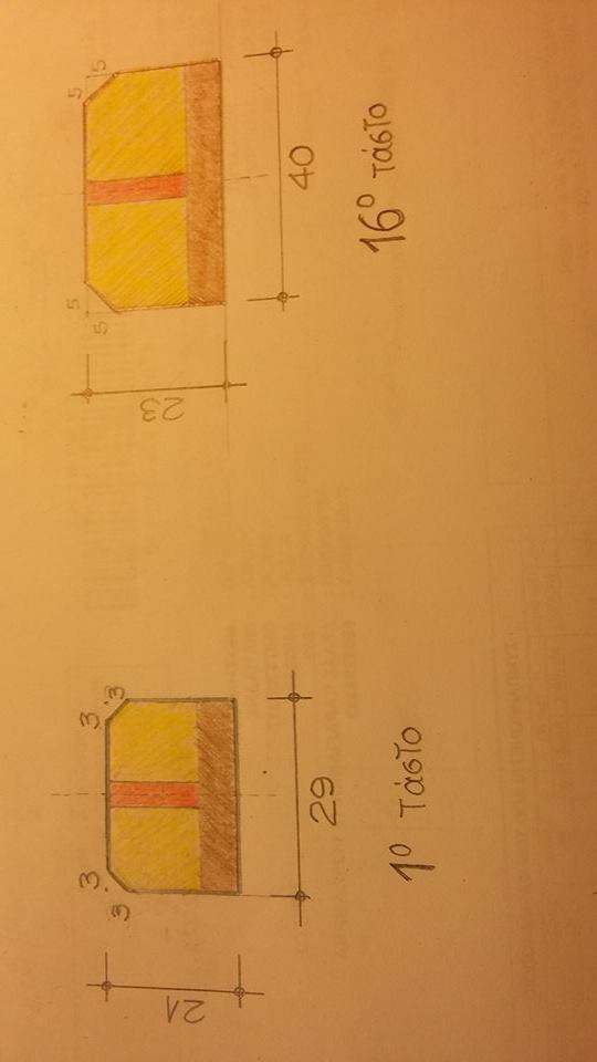

Ιωσήφ νομίζω ότι το πατριωτάκι σου είναι πολύ σχολαστικός και ίσως τα εύκολα τα κάνει δύσκολα. Σε όλες μου τις κατασκευές εγώ ακολουθώ το εξής:
Έχω αποφασίσει το πάχος του μάνικου σε δύο διαφορετικά σημεία. Στις κιθάρες διαλέγω π.χ. το 1ο τάστο και το 9ο (που είναι τελευταίο πριν από την καμπύλη του τακουνιού). Στα σημεία αυτά με τη ράσπα κάνω από μια εγκοπή (φάρδος όσο η ράσπα) τρώγωντας το ξύλο κάθετα προς το μάνικο μέχρι τέτοιο βάθος ώστε το παραμένον πάχος του μάνικου να είναι ελάχιστα μεγαλύτερο από το επιθυμητό (για να υπάρχει περιθώριο να σβυστούν αργότερα οι γραμμώσεις από τη ράσπα).
Μετά με τη ράσπα ή ότι άλλο (εγώ βρήκα το παστράγγουλο πάρα πολύ χρήσιμο γι αυτή τη δουλειά) ενώνω τις δύο εγκοπές ελέγχοντας διαρκώς με κάποια ρίγα ώστε η μετάβαση από τη μιά εγγκοπή προς την άλλη να είναι τελείως ομαλή. Όταν φτάσω σε ένα ικανοποιητικό επίπεδο συνεχίζω τα υπόλοιπα μέρη του μάνικου. Δουλεύω με σκαρπέλα, ράσπες, λίμες και στο τελικό στάδιο με γυαλόχαρτα. Εννοείται ότι αν έχω κάποο pattern για το σχήμα του μπράτσου ελέγχω διαρκώς ώστε να το φτάσω όσο κοντά γίνεται σε αυτό.
Απ: Μετατροπή ...
« Απάντηση #177 στις: Ιανουαρίου 28, 2017, 10:53:37 μμ »
Παναγιώτη , μαζί σου .
Κι εγώ με την ελάχιστη εμπειρία, μετά τις αρχικές χαράξεις πάνω - κάτω , δούλεψα ήσυχα και προσεκτικά τη ράσπα, ελέγχοντας
την ευθύτητα με τη ρίγα.  Μετά έδωσα ένα μικρό στρογγύλεμα στις ακμές με τα γυαλόχαρτα και (νομίζω) όλα καλά .
