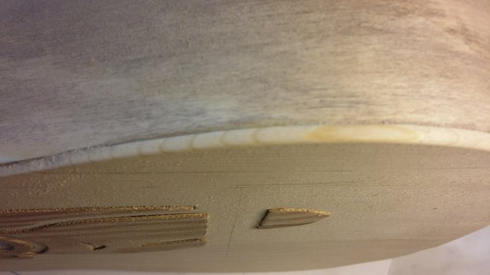

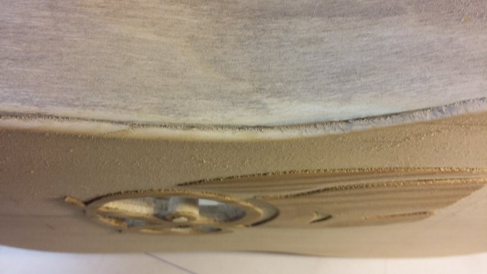

Καλημέρα !
Με την περίμετρο του καπακιού και τα πλαϊνά, έχω πολλές τεχνικές κακοτεχνίες - αμαρτίες ...
τις φέρνω εδώ κάπως διορθωμένες ... σε μια φωτογραφική εξομολόγηση ...

« Απάντηση #137 στις: Δεκεμβρίου 09, 2016, 11:59:29 πμ »
Καλημέρα Μάνο !
Εννοώ ότι μετά την κόλληση , το καπάκι, αλλού ήταν πιο μέσα και αλλού πιο έξω από το σόκορο των πλαϊνών.
Ετσι έπρεπε, αλλού να "φάω" το πάχος του καπακιού και αλλού να "φάω" το πάχος του πλαϊνού.
Ευτυχώς  :
1. Που αυτή η δήθεν εικόνα του παλιόξυλου, της ψαροκασέλας που έχουν τα πλαϊνά, λειτουργεί σαν άλλοθι , για να μην πολυφαίνονται οι εκ των υστέρων διορθώσεις.
2. Που μετά από όλη αυτή την φασαρία (εσοχών - εξοχών) τουλάχιστον τηρήθηκε ο άξονας συμμετρίας .

« Απάντηση #138 στις: Δεκεμβρίου 09, 2016, 12:44:55 μμ »
σου προέκυψε επειδή είχες κολλήσει (και "ξυρίσει") το καπάκι και μετά το ξεκόλλησες για τις διορθώσεις ?  άφησες μικρό περιθώριο να περισσεύει για κόψιμο μετά την κόλληση?
τέλος πάντων, ό,τι κι αν έγινε, επαναλαμβάνω ότι είναι μια χαρά, τίποτα δεν φαίνεται... αν βάλεις και κορδόνι, ούτως ή άλλως θα εξαλειφθούν οι (όποιες) ατέλειες.

μην στεναχωριεσαι, γι' αυτο μπαινουν τα φιλετακια μετα!
στην περιπτωση που δεν βαλεις, "κλεψε" λιγο παραπανω στο τριψιμο των πλαϊνων, να "σβηνει" προς το καπακι!
στην επομενη κιθαρα, με λιγο περισσοτερο περιθωριο στο καπακι
(το συνηθες ειναι μετα το σχεδιασμο, να αφηνεις 2-2.5 χιλ γυρω-γυρω παραπανισιο περιθωριο...)

Ακριβώς όπως το έγραψες Μάνο . Ευχαριστώ πολύ για τα ενθαρρυντικά λόγια !
Κορδόνι ή φιλετάκι ... λίγο χλωμό το βλέπω . Λίγο παραπάνω "κλέψιμο" στα πλαϊνά , το χρειάζεται . Να ΄σαι καλά Στέλιο !

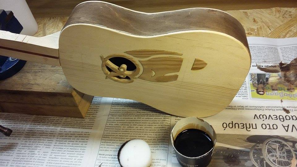

Επιτέλους κόλλησε η πλάτη , όλα εντάξει , αλλά ...
... επειδή δεν ήθελα να βλέπω αυτή τη ντροπή στα πλαϊνά ...
τα πέρασα ένα χέρι κάσια με το σφουγγαράκι και το ευχαριστήθηκα !

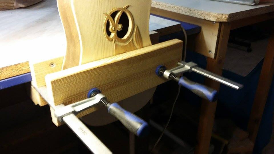

Ευχαριστώ Στέλιο ! Σήμερα πρωτοδούλεψε η μεγγενούλα ... μου κράταγε την ταστιέρα για να τρίψω τα σόκορα

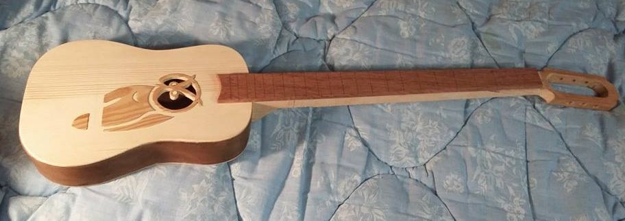

« Απάντηση #147 στις: Ιανουαρίου 04, 2017, 09:34:10 πμ »
Προχωράει αργά ,  αλλά αρχίζει να μου αρέσει  ...  Καλημέρες  !

« Απάντηση #148 στις: Ιανουαρίου 04, 2017, 10:43:54 πμ »
Το αποτέλεσμα σε δικαιώνει Ιωσήφ! Χαρά στην υπομονή σου!

« Απάντηση #149 στις: Ιανουαρίου 05, 2017, 08:21:28 πμ »
Πολύ όμορφη Ιωσηφ. Να το τολμήσω να προτείνω κάτι: τον καβαλάρη θα τον σχεδίαζα σα κλαδί που κάθεται η κουκουβάγια (κλαδί + πόδια πουλιού κλπ)
