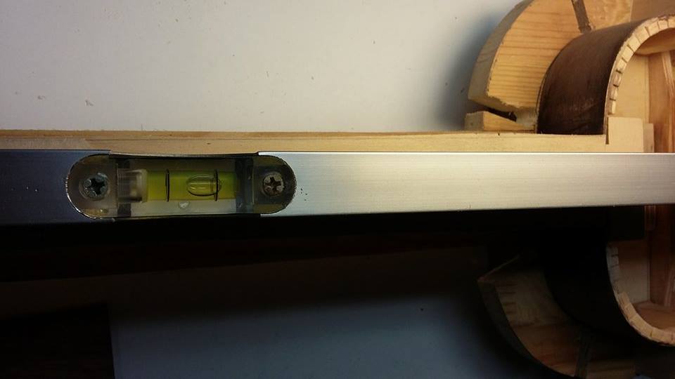

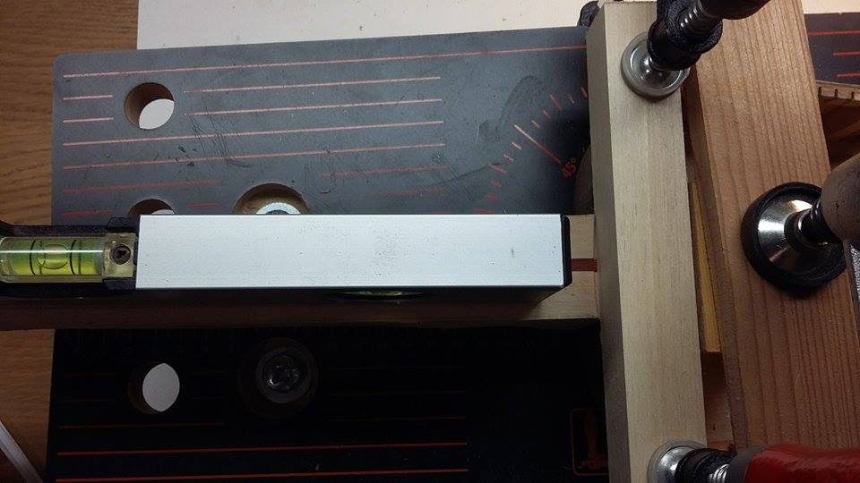

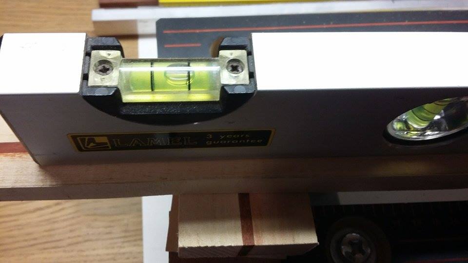

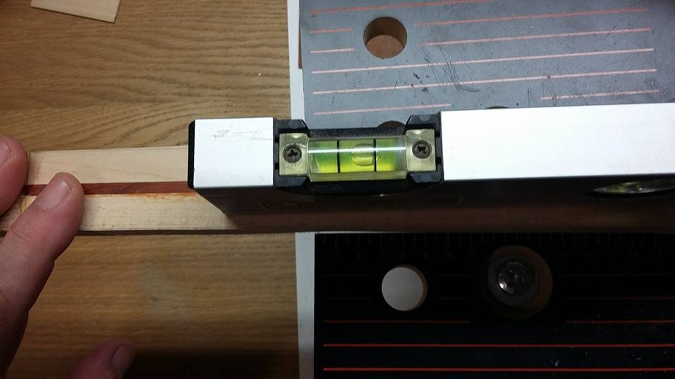

Εδώ έχοντας από πριν έτοιμο το σετ πλάτη + πλαϊνά δεν μου πήγε ... Εγιναν οι προεγχειρητικοί έλεγχοι λοιπόν, πριν να κολλήσω το μάνικο στο σκάφος ...
1. Ελεγχος συμμετρίας , κεντράρισμα δείχνει ΟΚ
2. Ελέγχθηκε ο πάγκος εργασίας. Οριζόντιος, αλφάδι ΟΚ. Τοποθετήθηκε με πίεση το μάνικο στο σκάφος πριν κολληθεί και έδειχνε μια μικρή αρνητική κλιση . Τη θέλουμε ΟΚ.
Κολλάμε, σφίγγουμε και ο επανέλεγχος δείχνει ότι η αρνητική κλίση πήγε περίπατο  ;)
Κάπως , θα δούμε πως , θα γίνει πάλι η αρνητική κλίση στο μάνικο ... πάντως η όλη ιστορία μου θύμισε :

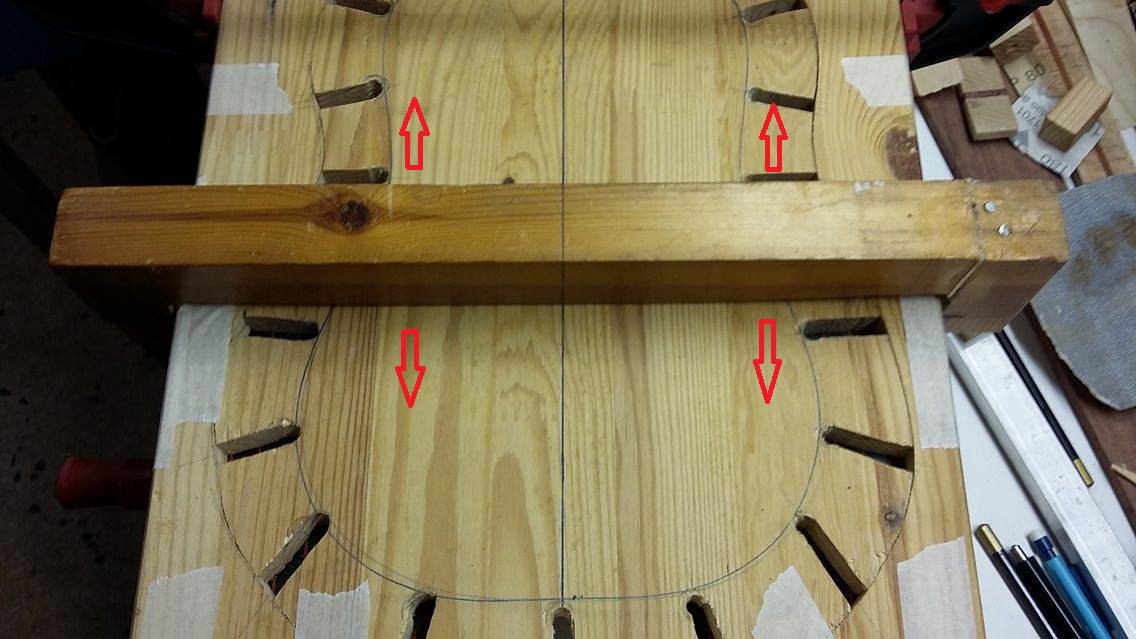

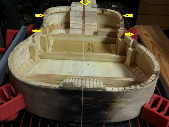

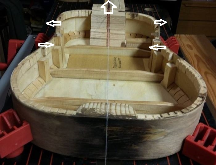

Βγήκαν οι σφιγκτήρες και παρατηρούμε ότι πιέζοντας το μάνικο ελαφρά κοντά στο καράολο ... το αλφάδι μας δείχνει ότι έχουμε αρνητική κλίση ...
αλλά ταυτόχρονα τα εύκαμπτα πλαϊνά λυγίζουν όπως δείχνουν τα βελάκια !  .......  ??????  θα δούμε .....

ειναι φυσιολογικο, γι' αυτο ακολουθειται η μεθοδος που σου ειχα γραψει, και εχει καθιερωθει τοσα χρονια.
αυτη και το καλουπι. μονο ετσι εισαι σιγουρος οτι δεν θα φυγεις απο την κλιση. οχι στον "αερα" η τελευταια κολληση.
απλα τωρα πρεπει για να μην φυγεις απο την γωνια που επελεξες για το μπρατσο, να τα "σταθεροποιησεις" καπως (πλατη-πλαϊνα-κερφινκ-μπρατσο) και μετα να κολλησεις το καπακι, που μετα την κολληση του τελευταιου παζλ, θα ειναι αυτο που κρατα την γωνια του μπρατσου.
και γι αυτο συνηθως βαζουμε την πλατη στο τελος, να κρατα αυτη τα ζορια και οχι το καπακι.
το ιδιο ειναι και στην σολερα: αν δεν κολλησεις την πλατη, τοτε την κλιση στο συστημα (μπρατσο-καπακι-πλαϊνα-κερφινκ) την κανεις οτι θες
και κατι ακομη: επελεξες την "αρνητικη" κλιση;

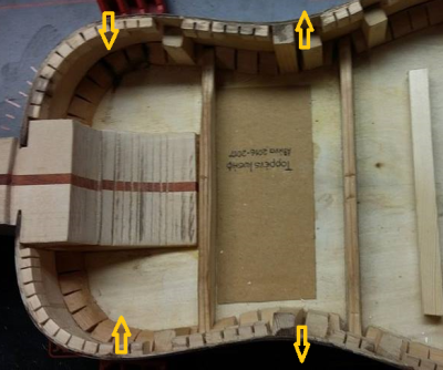

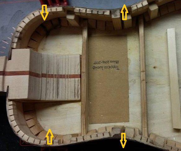

Φτιάχτηκε μια μικρή σολέρα , τοποθετήθηκε το σύνολο μανικο + τακουνι + πλατη + πλαϊνά ,
όπου χωρίς να πιέζω το μάνικο (προς τα κάτω ή προς τα επάνω ) τούτο εμφανίζει μια αρνητική κλίση ...
Θυμίζουμε ότι πιέζοντας ελαφρά προς τα κάτω το μανίκι κοντά στο καράολο ,
τότε τα χείλη του σκάφους μετακινούνται όπως δείχνουν τα βελάκια ...
Αν κολληθεί το καπάκι , η ταστιέρα και όταν θα μπουνε οι χορδές , το μανίκι λογικά θα ανέβει και
τότε τα χείλη του σκάφους θα τείνουν να μετακινηθούν όπως δείχνουν τα βελάκια ( αντίστροφα από πριν )
Οπως είναι τώρα τα πράγματα, πιέζοντας το μπράτσο ελαφρά κάτω ή επάνω , οι μετακινήσεις που δείχνουν τα χείλη του σκάφους, (τουλάχιστον για τα δικά μου μάτια ) είναι έντονα αντιληπτές και κατά τη γνώμη μου, λίαν ανησυχητικές για τις δυνάμεις που καλείται να αναλάβει το φουκαριάρικο το καπάκι ...
Η κουκουβάγια δεν είναι Κουταλιανός ... ή αυτή κάπου θα σπάσει ... ή τα πλαϊνά εκεί που στενεύει το σκάφος ... ή και τα δυοοοοοο
Θα μου πεις ίσως ότι άμα κολλήσεις το καπάκι οι δυνάμεις αυτές δεν θα είναι σημειακά φορτία ... κάπως ( ; ) θα κατανεμηθούν ...
Ευπρόσδεκτη (αλλά και ερευνητέα) κάθε πρόταση, παρατήρηση, συμβουλή ...

« Απάντηση #110 στις: Νοεμβρίου 13, 2016, 07:53:11 μμ »
Τεχνικές ανησυχίες καθοριστικές για την παραπέρα πορεία ...

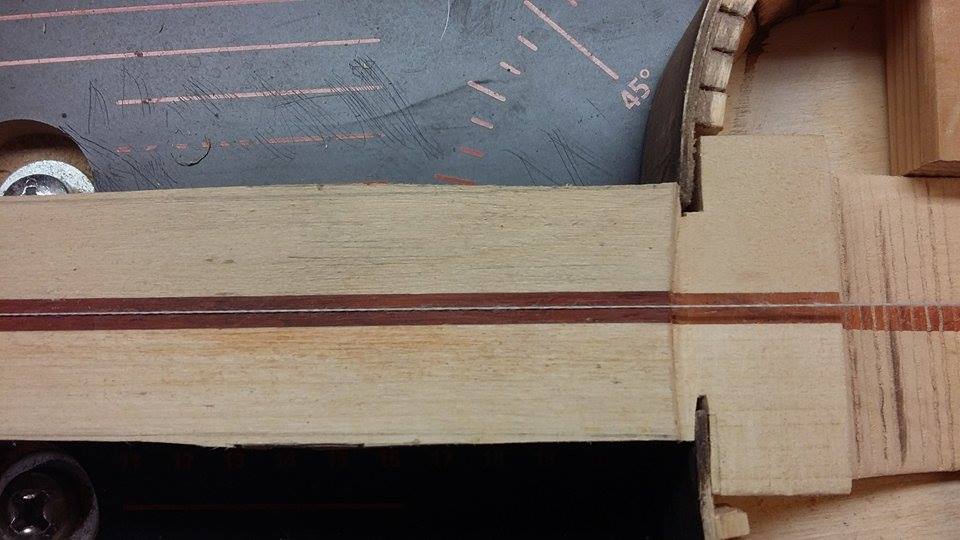

Ιωσήφ, όταν λες "αρνητική κλίση" (καλό το αλφάδι, αλλά δεν έχω και δεύτερο στο σκάφος) εννοείς ότι αν βάλεις ρίγα στο μανίκι θα είναι πιο ψηλά από το καπάκι στο ύψος του καβαλάρη ή ότι θα "βυθιστεί" μέσα στο σκάφος ?
Αν καταλαβαίνω καλά, μάλλον το πρώτο συμβαίνει. Αν το ύψος είναι περίπου αυτό που θες, μάλλον σωστά έχουν γίνει τα πράγματα.
Σ' αυτή την περίπτωση, δεν βλέπω αναγκαία τα ξηλώματα. Όντως όταν μπει το καπάκι θα "δέσει" όλο το σύστημα, και τις τάσεις δεν τις παίρνει μόνο η κουκουβάγια: μεταξύ άλλων, τα καμάρια κάνουν ΚΑΙ αυτήν τη δουλειά (ακαμψία και στις δύο διευθύνσεις). Όταν μπουν κι οι χορδές, μπορεί να μην έχεις ακριβώς το ύψος που είχες υπολογίσει στον καβαλάρη, αλλά κάπου κοντά θα είναι. Θα κάνεις λίγο περισσότερη δουλίτσα (που θα έκανες ούτως ή άλλως δηλαδή) στο σετάρισμα.
Βέβαια αν το ξηλώσεις και το ξανακάνεις θα έχεις περισσότερο έλεγχο, αλλά δεν νομίζω ότι αξίζει τον κόπο - με την πρώτη προϋπόθεση που έγραψα για την ρίγα.

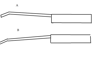

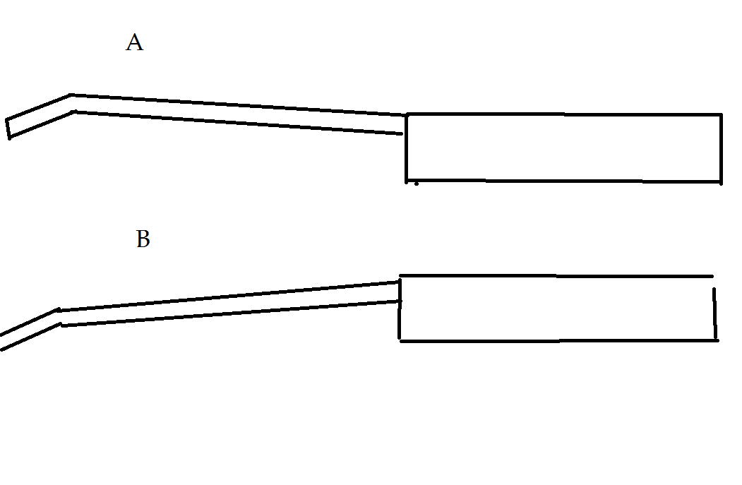

A ΘΕΤΙΚΗ  (ή σκευρωμα)
Β ΑΡΝΗΤΙΚΗ (ή αντισκευρωμα)
ειναι και το γ... τα περνας ολα σε μια ευθεια, και μετα θα καααααθεσαι.........

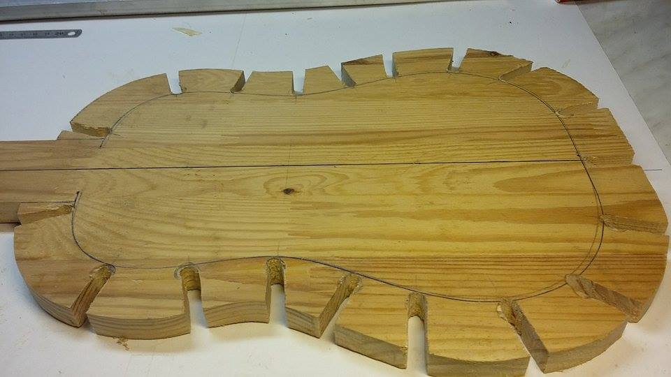

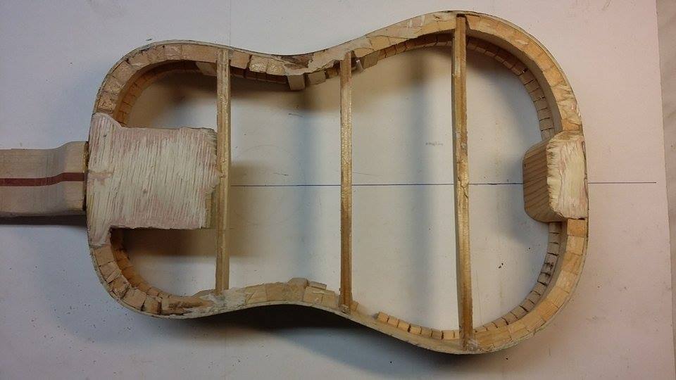

Λοιπόν
Για να κολλήσουμε το μπράτσο στο καπάκι και να τα ξαπλώσουμε μπρούμυτα στη σολερα  , για να περιορίσουμε τη μεγάλη ευκαμψία των πλαϊνών και της πλάτης
για να βλέπουμε τι κάνουμε ... και για να πάρουμε μια (κάπως) σωστή σειρά ...
ξηλώθηκε η πλάτη ... σχεδόν αναίμακτα ...
Για να δούμε τώρα , τι θα κάνουμε για να μεταφέρουμε τη καμπυλότητα του καπακιού, με λίγη τεχνική αξιοπρέπεια ...
επάνω στην επιφάνεια της μικρής σολέρας  ; ( όπου είναι και κόντρα τα νερά της )  ... αντε ... εις υγείαν !

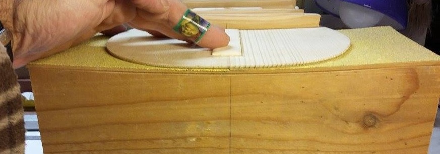

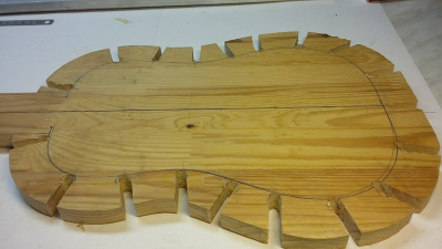

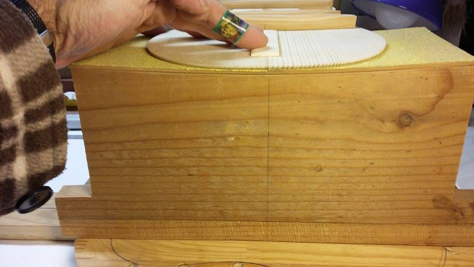

Ειχαμε μείνει εδώ, αναζητώντας τρόπο για να μεταφέρουμε την καμπύλη του καπακιού στη σολέρα ...
... φτιάχτηκε τούτο εδώ , το πρωτόγονο , που θέλει κάποιες διορθώσεις ακόμα ...
... για να κολληθεί ένα χοντρό γυαλόχαρτο , όπου τρίβωντας πάνω - κάτω , θα δοθεί ελπίζω το αναγκαίο βαθούλωμα στη σολέρα .
