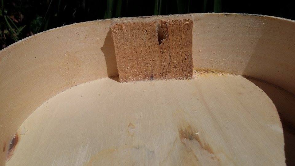

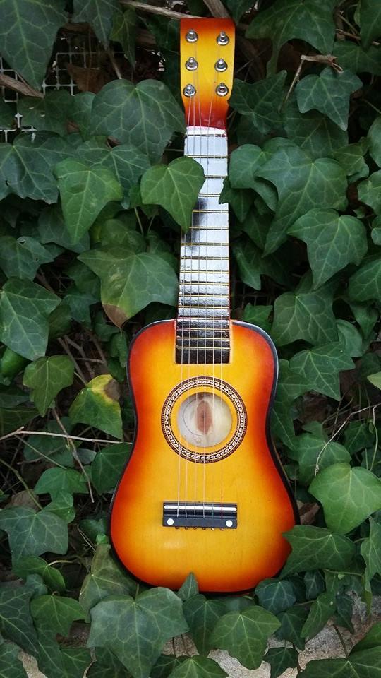

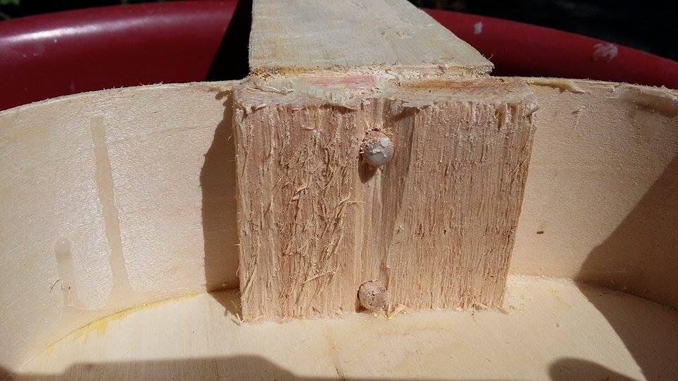

Ενα κινέζικο κιθαράκι από λεπτό κόντρα πλακέ , που ξεβάφτηκε με διαβρωτικό , "ξηλώθηκε" , και όταν
συνδεθεί ( ωχ ! ) το καινούργιο μανίκι με το σκαφάκι ...  φιλοδοξεί να γίνει ...
κιθαροτζουράς ...
Καπάκι, ταστιέρα, καράολας  ... θα μπουν καινούργια  ( τα μυαλά του γράφοντα δεν βλέπω ν΄αλλάζουν )

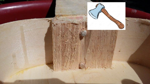

σημερα που το ξαναειδα...
κινεζικο τσεκουρι ακριβειας...
αμα βρεις και κανενα κουκουναρι μεσα
, κρατα το να το βαψουμε κοκκινο... για το χριστουγεννιατικο δεντρο... {celebrate018}

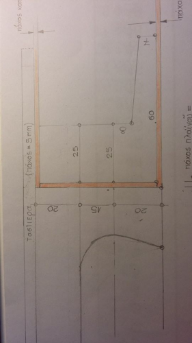

Οταν δεν έχουμε δουλειά στο φαρμακείο , κάπου θέλουμε να εστιάσουμε την προσοχή μας ... ( χαζεύω φωτογραφίες )

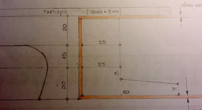

Αμα βρω το κατάλληλο ξύλο για το τακούνι ( ; ) και το πάω μέχρι εδώ ...
... τι πρέπει να προσέξω και πώς θα το καταφέρω να γίνει έτσι ; ( με κάποιους υποφερτούς τεχνικούς συμβιβασμούς )

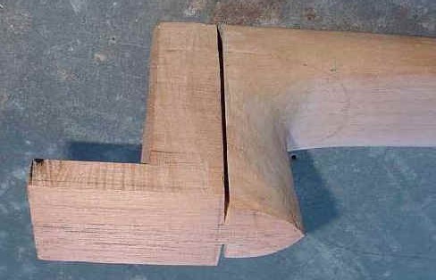

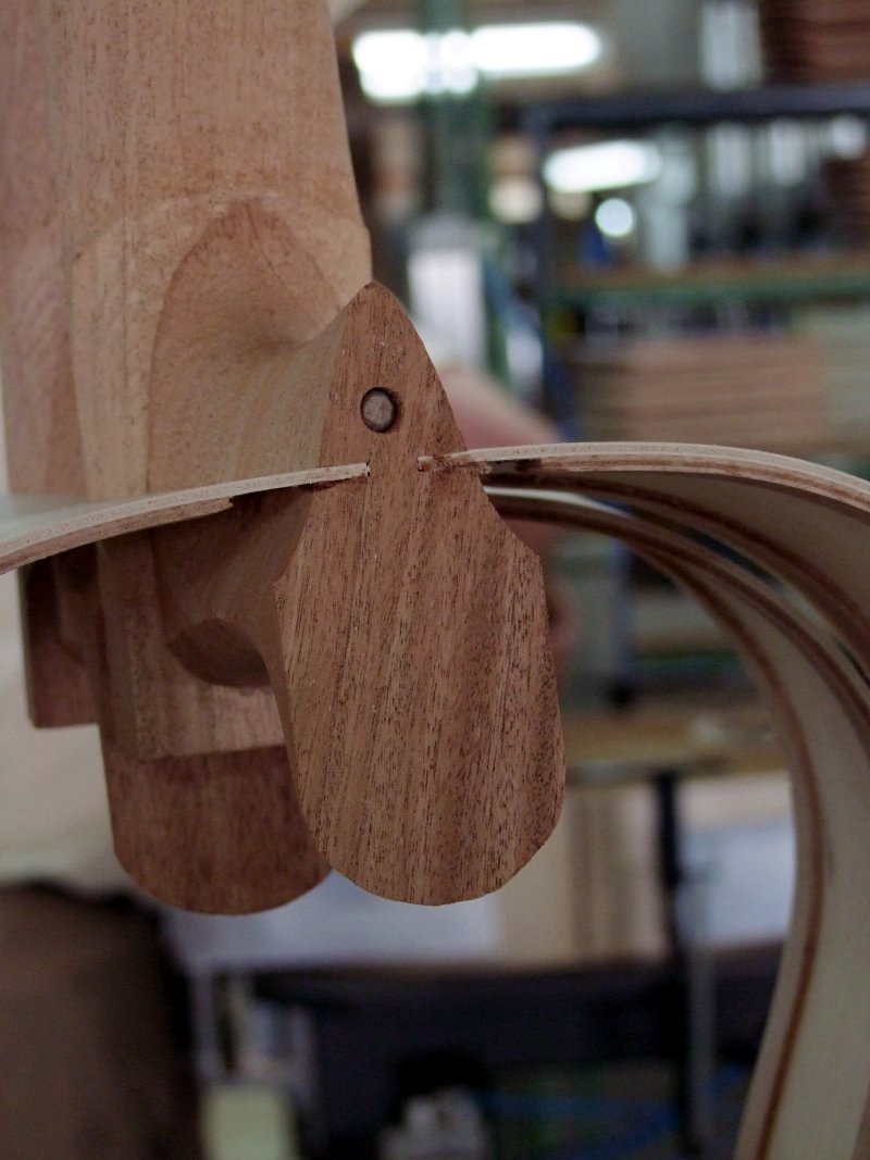

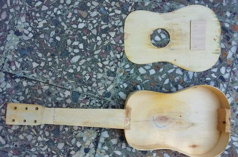

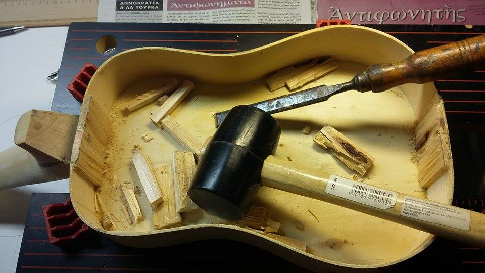

Το κοκοράκι κάνει φωνητικές ασκήσεις κάθε πρωί (ευτυχώς εκεί που λαλεί δεν μας ακούει κανείς) για να δούμε που φαλτσάρει και να το γιατρέψουμε ...

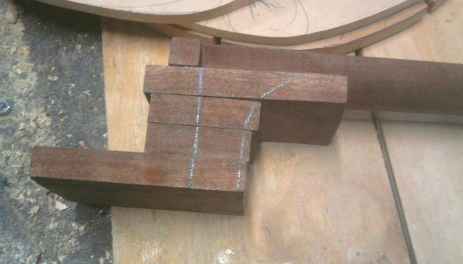

Εν τω μεταξύ ξηλώθηκαν οι κινέζικοι τάκοι στο πρώην κιθαράκι ...

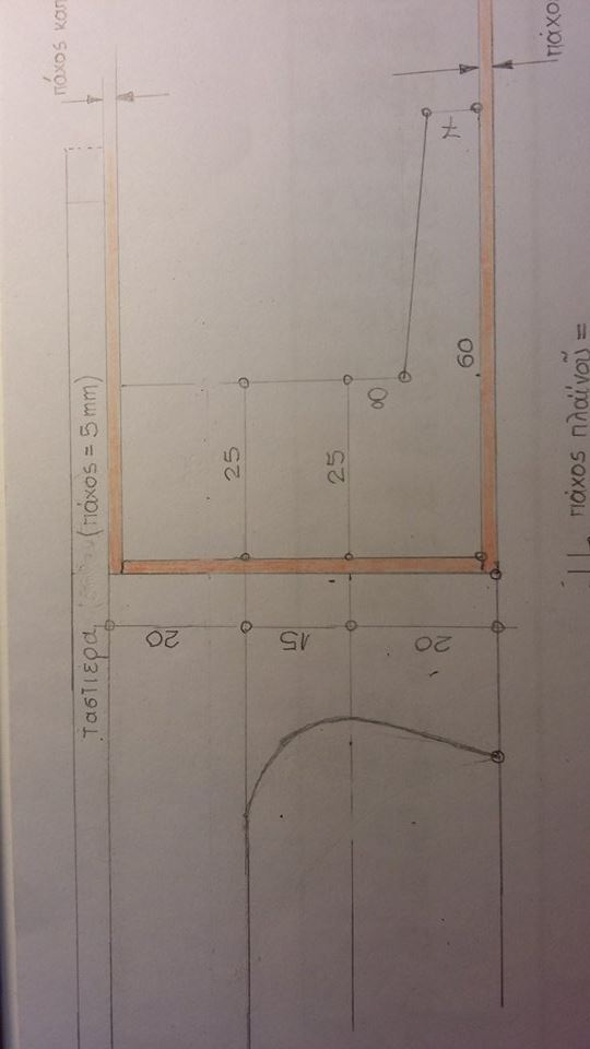

... και κάπως έτσι σκέφτομαι το (ισπανικό του ;) τακούνι ...

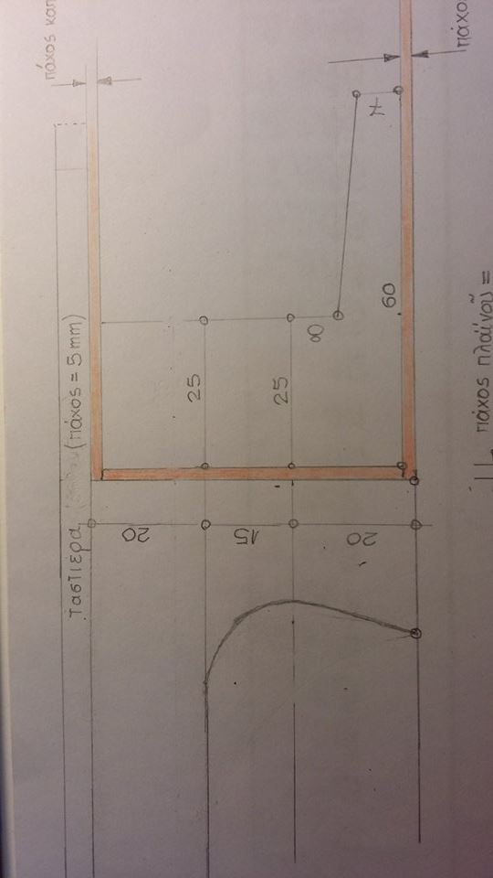

« Απάντηση #6 στις: Αυγούστου 29, 2016, 07:48:23 μμ »
Απ: Μετατροπή ...
« Απάντηση #7 στις: Αυγούστου 29, 2016, 09:43:23 μμ »

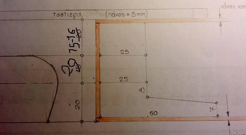

Αμα χρειάζομαι τρεις απαντήσεις για να ισιώσω μια φωτο ... τι να πώ ... ευτυχώς που με αυτή τη τεχνολογία δεν ξοδεύουμε χαρτί και μελάνι

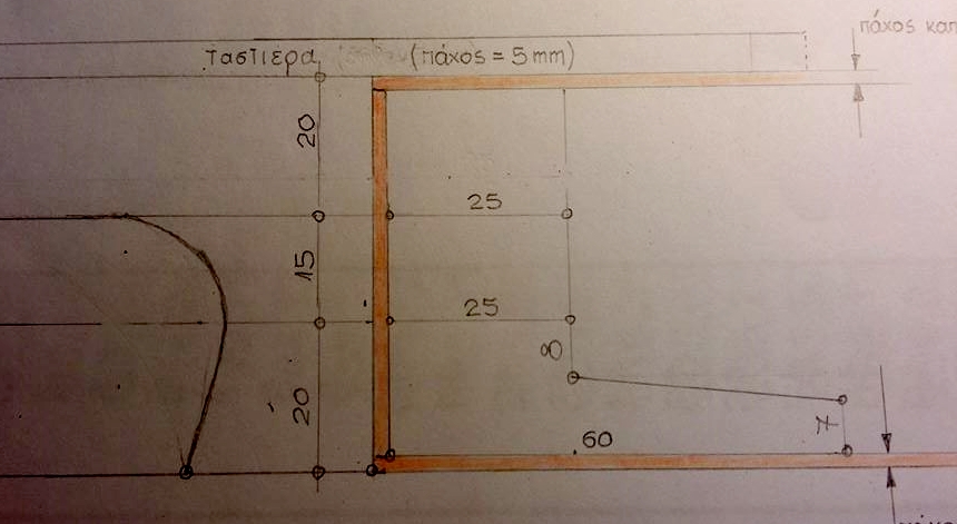

για το σχιστοματικοκιθαρο: 1) τι κλιμακα ειναι; 2) μου φαινονται παρα πολλα τα 25 χιλ στο μπρατσο (20+5) για να παιξεις. στις κλασικες π.χ. ειναι 21,5-23...
Απ: Μετατροπή ...
« Απάντηση #9 στις: Αυγούστου 30, 2016, 08:52:04 πμ »
Καλημέρα Στέλιο !
Ευχαριστώ για τη βοήθεια με τις διορθώσεις εδώ.
Η επιθυμητή κλίμακα θα είναι 58 εκ. , το οργανάκι φιλοδοξεί να είναι τζουράς με ηχειο από το κιθαράκι ... και βέβαια είναι πολλά τα 25 χιλ. πάχος στο μπράτσο
αλλά έχω πολλά να συν-υπολογίσω στο κεφάλαιο ( Μπράτσο + ταστιέρα + τακουνι ) οπότε ότι γράφω σε διαστάσεις δεν είναι οριστικό ... είναι πολύ - πολύ αρχικές προσεγγίσεις

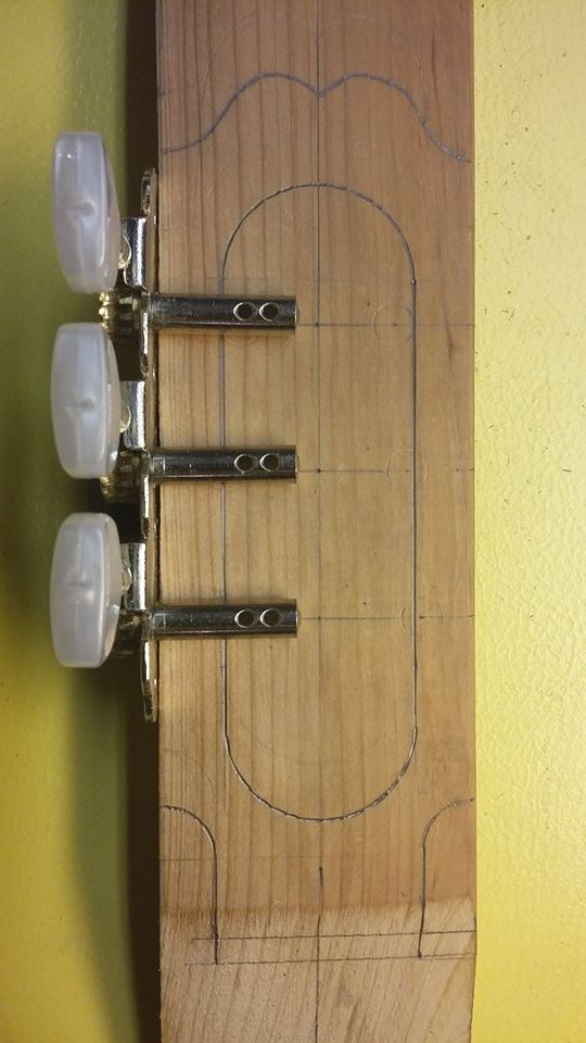

Είμαι στο ψάξιμο (και) με την κλειδιέρα ...
(Να προχωρήσω ή κινδυνεύω τεχνικά με "κίτρινη κάρτα" ;;;

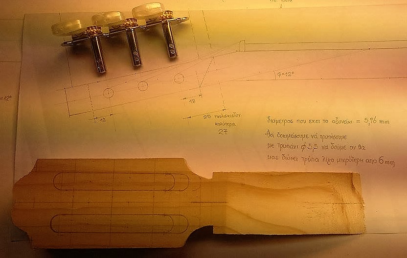

Απ: Μετατροπή ...
« Απάντηση #11 στις: Σεπτεμβρίου 05, 2016, 09:48:47 πμ »

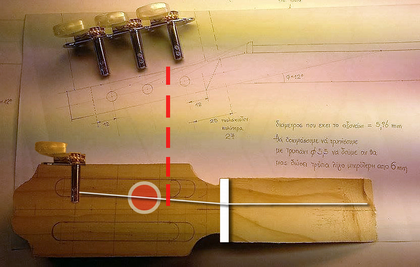

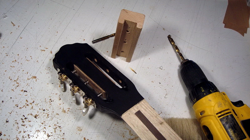

καλημέρα Ιωσήφ! πολύ γουστάρω το νέο project, καλή επιτυχία!
για τις τρύπες, συνιστώ να φτιάξεις έναν τέτοιου τύπου απλόν οδηγό "παράλληλης διάτρησης"
έχει φτιάξει και ο john2004 έναν πιο "επιστημονικό", ψάξε στις "πατέντες"
6 χιλ. κλειδιά δεν θα περάσουν από 5,5 χιλ. τρύπα, ωστόσο η τρύπα στον οδηγό (αν φτιάξεις) νομίζω ότι είναι καλό να είναι μικρότερη για καλύτερο έλεγχο (και την ανοίγεις μετά όσο χρειάζεται). Μπορείς να βάλεις το τρυπάνι (μετάλλου για το άνοιγμα) να γυρνάει ανάποδα για ακόμα καλύτερο έλεγχο.
Επίσης πρόσεξε αυτό το σημείο: στην κάτοψη είναι πιθανό η χορδή να συναντιέται με το κεντρικό στέλεχος του headstock σε άλλο σημείο (κύκλος) απ 'ο,τι φαίνεται στην τομή (διακεκομμένη). Βέβαια στην φωτογραφία το headstock με το σχέδιο δεν είναι ευθυγραμμισμένα, αλλά αν αλλάξεις κλειδιά και τυχαίνει να έχουν την τρύπα αλλού πιθανόν να έχεις εκπλήξεις. Ίσως είναι καλύτερα να χρησιμοποιήσεις κλειδιά με την τρύπα στην μέση του άξονα.
Στο λέω γιατί την πάτησα με την κιθάρα (πρώτη φορά έφτιαχνα τέτοιο headstock, είχε και ιδιαίτερα φαρδύ κεντρικό στέλεχος) και αναγκάστηκα να ανοίξω νέες τρύπες στα πάνω κλειδιά (γίνεται κι αυτό, αλλά αν μπορείς να το αποφύγεις...). Τσέκαρέ το με τα κλειδιά που θα χρησιμοποιήσεις τελικά.

Πλήρης και τεκμηριωμένη απάντηση , τροφή για παραπέρα σκέψη και πράξη , θα επανέλθουμε ...
ΜΑΝΟ ΕΥΧΑΡΙΣΤΩ ΠΟΛΥ !   :)
Απ: Μετατροπή ...
« Απάντηση #13 στις: Σεπτεμβρίου 06, 2016, 11:17:25 πμ »
Καλημέρα !
Καταργώντας το κεντρικό στέλεχος της κλειδιέρας ... ίσως λύνεται το πρόβλημα ... Στο σχέδιο δείχνει εντάξει ... Στην πράξη ;;;
