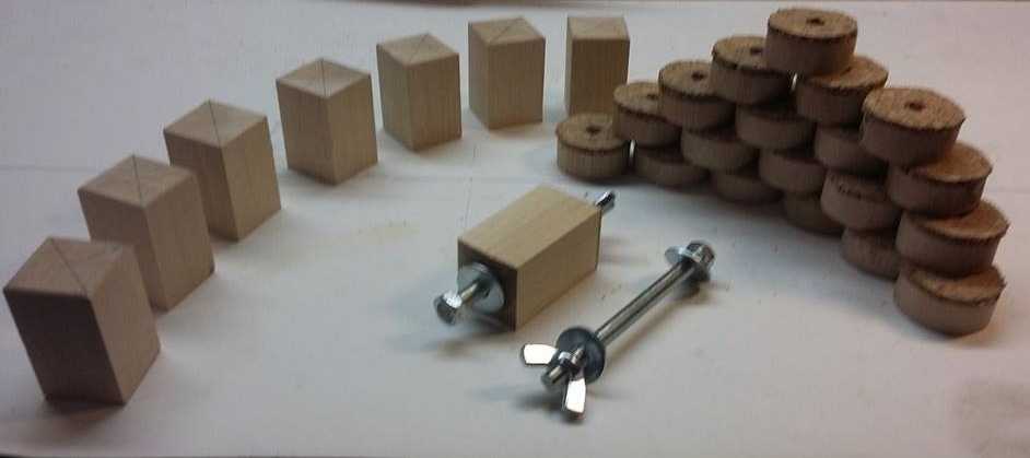

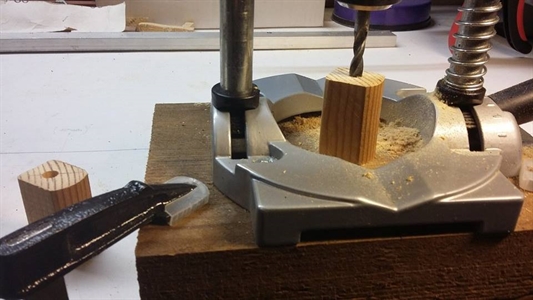

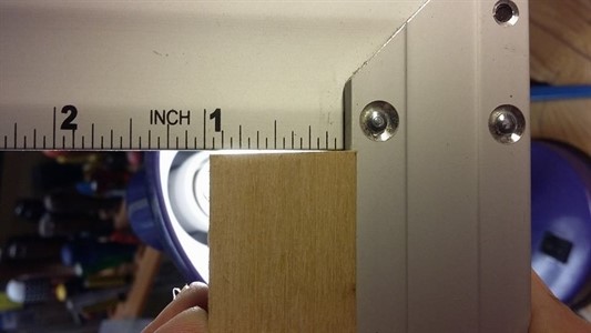

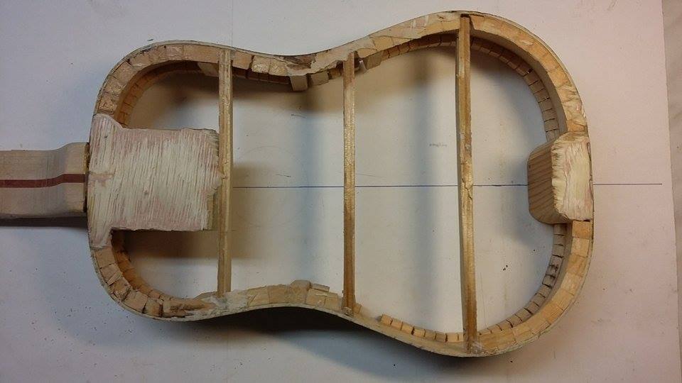

Το μπράτσο μπήκε προς το παρόν στην άκρη περιμένοντας να γίνουν τα δέοντα στη σολέρα και τα παρελκόμενά της ...
Με δυο λόγια :
Τούτο εδώ φιλοδοξεί να είναι ένα από τα κολωνάκια που θα μπουν στη σολέρα για να κρατήσει σταθερά και κάθετα τα πλαϊνά. Τώρα δείχνει εντάξει, αλλά δεν ήταν έτσι ορθογωνισμένο από την αρχή ...
Οι πλευρές του δεν ήσαν όπως θα έπρεπε κάθετες μεταξύ τους  ( ντροπή ... )
Επρεπε να διορθωθεί , γιατί αλλιώς η διάτρηση αντί για κάθετη ... έβγαινε λοξή και πήγαινε περίπατο ...
Ετσι, σιγά, σιγά μαζεύεται σχεδόν όλος ο θίασος με τα παρελκόμενα επί σκηνής .
Οσο για το "σκάψιμο" στη σολέρα , κάτι αρχίζει να γίνεται ...

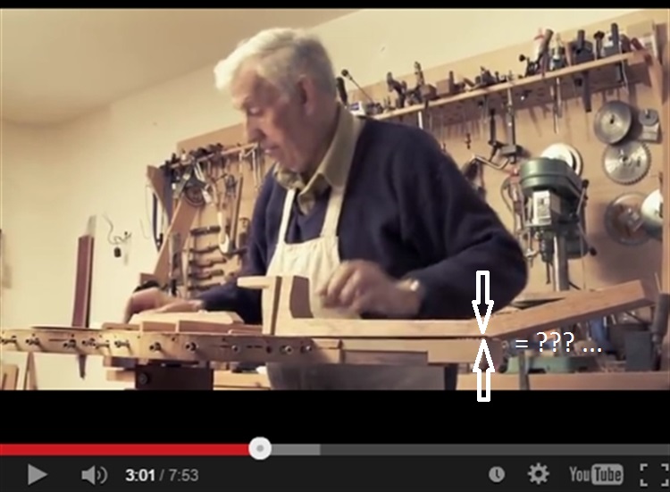

Ερώτηση :
Πώς κάνετε την αρνητική κλίση στο μάνικο της κιθάρας ;
Αναζητώντας σε σχετικά βίντεο, και αν έχω αντιληφθεί σωστά, οι κατασκευαστές κλασσικής κιθάρας προβλέπουν και δίνουν από πριν
μια αρνητική κλίση στο μάνικο ... Το πώς για μένα είναι το ζητούμενο ... (ρωτάω γιατί κάτι έχω κατά νου για τον κιθαροτζουρά)
Παραθέτω σχετικά :
Μια φωτο από τον Jose Luis Romanillos ( δίνει κλίση αλλά πόση ; και πώς ; ... )
και  εδώ https://www.youtube.com/watch?v=a1gMVDdiwdU  όπου ο Pablo Requena   αρχή - αρχή από το 1:35 εως το 1:55 αναφέρει ότι από το 12ο τάστο ... μέχρι το ζυγό αφήνει ένα κενό 1,5 χιλιοστά .

« Απάντηση #128 στις: Νοεμβρίου 28, 2016, 08:13:32 μμ »
αρα μιλαμε για 1 με 1,5 καπλαμαδακια

« Απάντηση #129 στις: Νοεμβρίου 29, 2016, 08:21:40 πμ »
Ιωσήφ αν καταλαβαίνω καλά στο βίντεο του Pablo Requena, έχει δώσει κλίση στο κομμάτι που αντιστοιχεί στο μπράτσο ήδη από την κατασκευή της solera.
Απ: Μετατροπή ...
« Απάντηση #130 στις: Νοεμβρίου 29, 2016, 10:02:59 πμ »
Καλημέρα Μάνο ! Ετσι το καταλαβαίνω κι εγώ.
( ... στη δική μου ανθυποπερίπτωση προσπαθώ να δώσω κλίση στο μανίκι , "κλέβοντας" λίγο από την επιφάνεια του τακουνιού , εκεί όπου θα κολλήσει η (νέα) πλάτη ... )

« Απάντηση #131 στις: Νοεμβρίου 29, 2016, 03:41:46 μμ »
Η κλίση του μάνικου γίνεται πάνω στη σολέρα.
Από το σημείο που πατάει ο τάκος του μπράτσου ώς τον πρόβολο του μπράτσου σχηματίζεται η κλίση αφαιρώντας υλικό από τη σολέρα. Ετσι, ενώ όλο το καπάκι βρίσκεται στο ίδιο επίπεδο, το μανίκι έχει κλίση. Περίπου 3mm στον μικρό καβαλάρη.
Τοποθετείται το καπάκι στη θέση του στη σολέρα και ταιριάζουμε το μανίκι. Αυτό πατά στον πρόβολο της σολέρας (που είναι υπό κλίση) και διαμορφώνουμε το τακούνι ώστε να κάθεται πάνω στο καπάκι.
Αφού ταιριάξει, κολλάμε τα πλαινά στο καπάκι και το μανίκι καθώς και τον πίσω τάκο.
Οταν στεγνώσει η κόλλα, το μανίκι έχει πλέον την κλίση που δώσαμε από τη σολέρα.

Gfourlias σ ευχαριστώ πολύ !   {celebrate006}

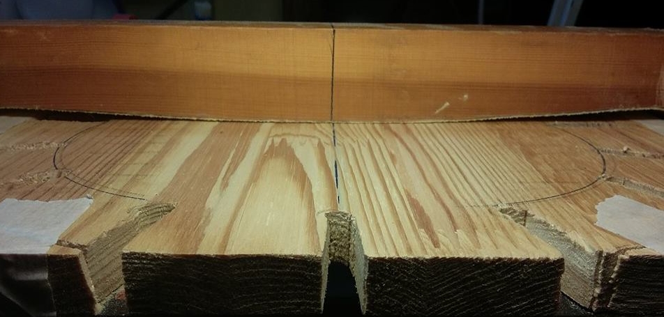

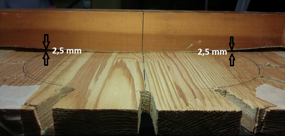

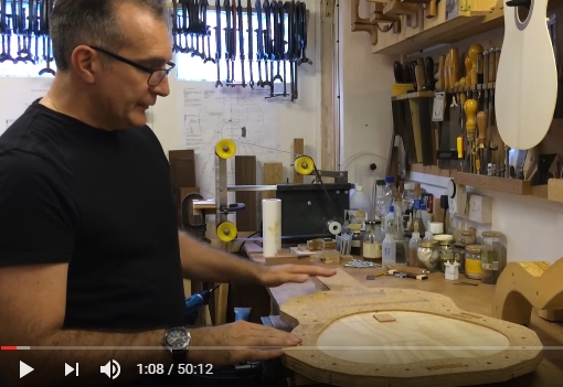

Επειδή το σκάψιμο της μικρής σολέρας , τουλάχιστον έτσι όπως φαίνεται στη φωτο, πάει πολυυυυυυυυύ αργά ...
...  αντί να σκάβω , θα ανεβάσω το επίπεδο της σολέρας, βάζοντας ένα φύλλο φελλλού πάχους 3 mm και αφήνοντας ένα κενό από την τρύπα του καπακιού μέχρι κάτω,για να χωρέσει η καμπύλη κοιλιά του καπακιού , όπως κάνει τούτος ο οργανοποιός ( Pablo Requena )

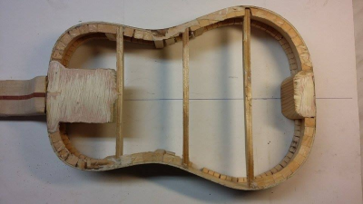

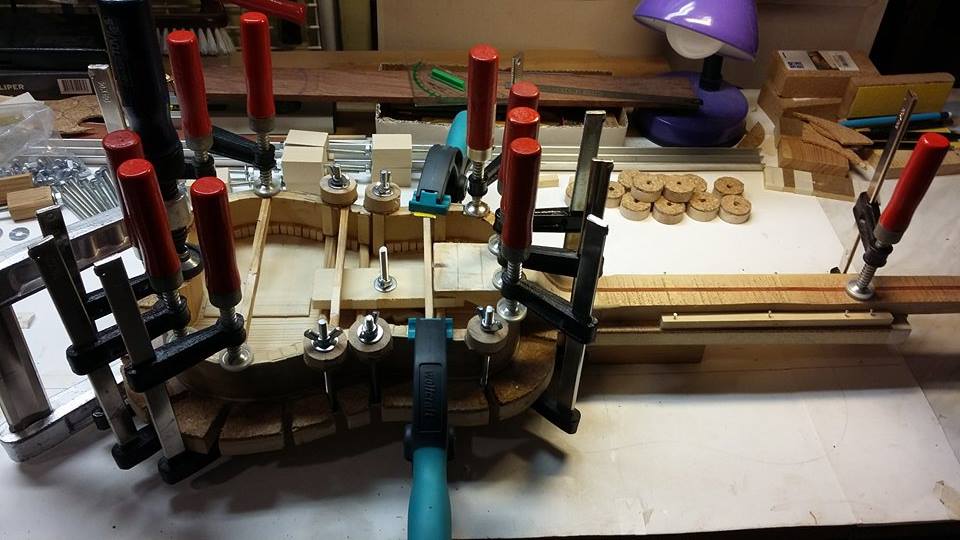

Μια χαρά θα ήταν αν είχα να κολλήσω μόνο το μανίκι (σκέτο) στο καπάκι , και τα δύο μπρούμυτα στη σολέρα ...
... όταν όμως , έχω μανίκι + πλαϊνά ... και όλα μεταξύ τους παίζουν, ... και είναι στον αέρα ... όπως εδώ
χρειάστηκα γενική επιστράτευση για να τα φέρω κάπως ... "σωστά" ...   {celebrate014}
