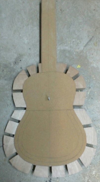

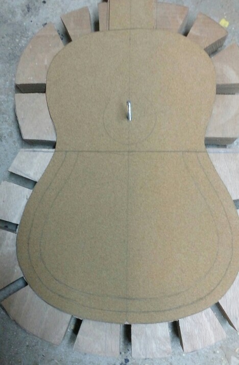

Ξεκινάω και εγώ δειλά δειλά την πρώτη μου κατασκευή.

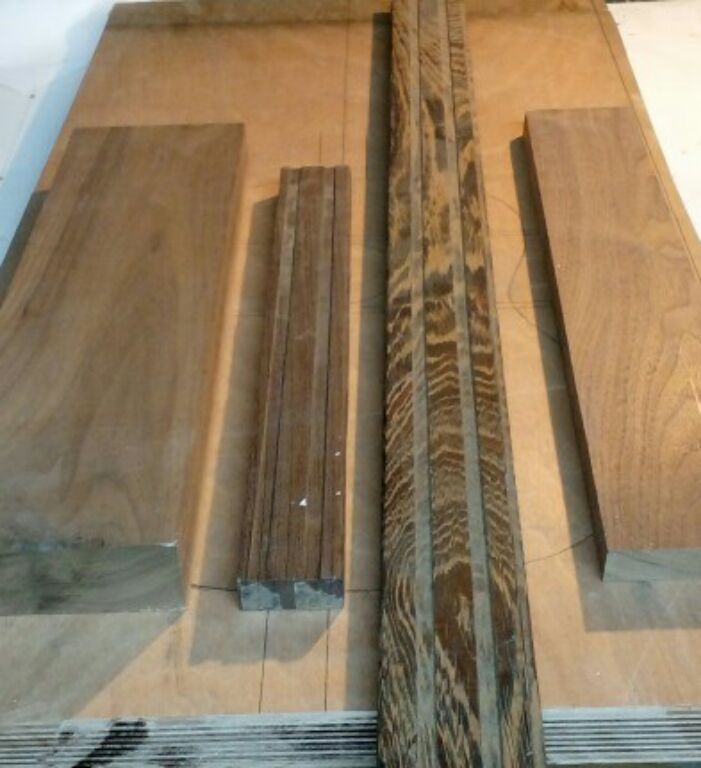

Αποφάσισα να δουλεψω σε σολερα οποτε σήμερα ξεκίνησα την κατασκευή της ,έχω ένα κομμάτι κόντρα πλακέ 4εκ σχεδίασα το σχέδιο του καπακιού και αύριο θα κάνω τα κοψίματα. Παραθέτω μερικές φωτογραφίες με μερικά από τα υλικά που έχω συγκεντρώσει ως τώρα και θα ήθελα την γνώμη σας. Αριστερά το κομμάτι που σκέφτομαι για πλάτη δεξιά για το μπράτσο και κέντρο τα κομμάτια που λέω να βγάλω καμία κόντρα για το μπράτσο. Επίσης μερικά περισσεύματα που λέω να βάλω για τόκους. Έχω ένα μαδερι ακόμα για τα πλαϊνά. Πλαϊνά, πλάτη μπράτσο και τακοι ειναι καρυδιά τα υπολοιπα δεν ξέρω τι ξύλα είναι και αν κάνουν για την χρήση που τα θέλω.

Φιλε καλη αρχη (η οποια ως γνωστο ειναι και το ημιση...)
πλατη πλαϊνα καντα με την καρυδια, αλλα το μπρατσο οχι (προτιμησε το μαονι)
αυτο με τα καφε-μπεζ νερα ειναι βεγκε...
επισης οχι στους τακους καρυδια (αλλα ουτε και βεγκε)

Θα ήθελα να ρωτησω τι πρέπει να γνωρίζω για την αγορά ξυλείας για το μπράτσο, μπορω να πάω να αγοράσω μαδερι από οποιοδήποτε μαγαζί και να το χρησιμοποιήσω? Κόντρες κατά την γνώμη σας χρειάζονται και το βεγγε κάνει για την δουλειά ή πρέπει να πάρω κάτι άλλο? Για ketfing μπορώ να χρησιμοποιήσω κυπαρίσσι?
Γνωρίζω ότι κάνω πολλές ερωτήσεις αλλά  είμαι από επαρχία και δεν είναι εύκολη ή πρόσβαση μου σε μαγαζιά με ξυλεία οπότε όταν πάω να αγοράσω ότι χρειάζομαι.
Απ: Πρώτη προσπάθεια κλασική κιθάρα
« Απάντηση #3 στις: Μαΐου 18, 2016, 09:34:40 πμ »
καταρχάς καλημέρα και καλή συνέχεια!
Γράφω πολλά, αλλά περίμενε και άλλες γνώμες γιατί κι εγώ τώρα μόλις άρχισα κατασκευή κιθάρας κι έχω παρόμοιες ερωτήσεις. Γράφω ό,τι έχω καταλάβει μέχρι τώρα (κι ελπίζω να επιβεβαιωθούν από πιο έμπειρους)
Για την ξυλεία: η ηλικία της είναι ο κρίσιμος παράγοντας που μας κάνει (εμένα τουλάχιστον) να απευθυνόμαστε στα "ειδικά" μαγαζιά υλικών οργανοποιϊας όπου υποτίθεται πως τα ξύλα είναι και διαλεγμένα (ισόβενα κτλ.) αλλά και στοκαρισμένα αρκετά χρόνια ώστε το ποσοστό υγρασίας να είναι κάτω από 11-12% (αυτό ξέρω εγώ για άνω όριο).
(Παρένθεση): θεωρητικά θα μπορούσες να πας σε οποιοδήποτε ξυλεμπορικό έχει αυτό που θες (π.χ. μαόνι, σφεντάμι κτλ) και το δίνει σε μικρές ποσότητες και να διαλέξεις μόνος σου με ένα υγρασιόμετρο. Το πρόβλημα είναι ότι τα φτηνά υγρασιόμετρα (Κίνα) δεν είναι ακριβή - και τα καλά είναι από "αρκετά" έως "πολύ-πολύ" ακριβά (κλείνει η παρένθεση).
Όλα τα ξύλα για όργανο πρέπει να είναι ισόβενα, χωρίς στρεβλώσεις στα νερά και με τέτοιο τρόπο κομμένα ώστε τα νερά να "έρχονται" με τον τρόπο που θες στο σημείο που θες να το βάλεις. Ακούγεται σταυρόλεξο, το ξέρω, αλλά κάνε αν θες τον κόπο και διάβασε τα θέματα περί ξυλείας εδώ (κυρίως τα δύο πρώτα)
http://www.luthier.gr/index.php?board=19.0
Για το μανίκι (αν θα βάλεις και κόντρα, με ένωση με τάκο), η "κλασική" τοποθέτηση (όταν έχεις κόντρα) είναι με τα νερά κάθετα στο επίπεδο της ταστιέρας όταν το κοιτάς σε "τομή". Απ' ό,τι ξέρω, δοκιμασμένο ξύλο για μανίκι κιθάρας είναι το μαόνι. Τελευταία εκτιμώ πολύ και το σφεντάμι.
Εδώ και λίγο καιρό με απασχολεί αυτό το θέμα και θα κάνω ένα σχετικό ποστ (ειδικά για κατασκευή κιθάρας αλλά για ένωση με τάκο και χελιδονοουρά) να πάρουμε κι άλλες γνώμες (*).
Εσύ διάβασα ότι θα χρησιμοποιήσεις σολέρα, τί είδους ένωση θα κάνεις ? αν κάνεις "Ισπανικό" τακούνι, δεν ξέρω αν ισχύουν τα παραπάνω, αλλά σίγουρα θα ξέρουν άλλοι (Στέλιος, Νάσος κτλ.)
Για κόντρα: το βένγκε έχει ευρεία χρήση, αλλά πάλι θέλει προσοχή στα νερά κατά τη γνώμη μου. Είναι πολύ στρυφνό ξύλο και δύσκολο να βρεις αρμονικά νερά, αν τα κομμάτια σου έχουν στρεβλώσεις στα νερά ίσως είναι καλή ιδέα να κάνεις "σάντουιτς" τρεις κόντρες με τα βένγκε εξωτερικά και "αντικρυστά" (όσο πιο συμμετρικά γίνεται) και το μεσαίο κανένα σφεντάμι ή μαόνι ισόβενο.
(*) update: έκανα και το άλλο θέμα, αν σε ενδιαφέρει http://www.luthier.gr/index.php?topic=2841.msg49169#msg49169

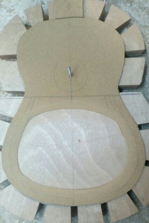

Προχώρησα λίγο με την κατασκευή της σολερας έκανα τις εγκοπές για τους σφιγκτήρες και κολησα φελλό πάχους 4χιλ σε όλη την επιφάνεια της. Τώρα θέλω να κόψω τον φελο για να δώσω την κουρμπα στο καπάκι και θα ήθελα την βοήθεια σας. Να κόψω από την οριζόντια γραμμή και πισω στην εξωτερική μολυβια που είναι 2 πόντους ,στην δεύτερη που είναι 4 ή πρέπει να κοπεί όλος ο φελλός και να αφήσω 2 πόντους περιμετρικά? Το σχέδιο μου δίνει κλίση καπακιού 4χιλ.

4x ειναι πολλα, εγω θα εβαζα 2,5-το πολυ 3.
με 3χ φελλο και τριψιμο με γυαλοχαρτο στο εσωτερικο χειλος να εξομαλυνθει
ΝΑ ΦΡΟΝΤΙΣΕΙΣ Η ΤΡΥΠΑ ΝΑ ΕΙΝΑΙ 3 ΕΚ ΚΑΤΩ ΑΠΟ ΤΟ ΚΑΜΑΡΙ
(ειναι πολυ σημαντικο...)

Αυτό που ξέχασα να γράψω είναι ότι ή οριζόντια γραμμή είναι το καμάρι πίσω από την τρύπα.
Κ.Στελιο θεωρείτε καλύτερα να κάνω 2-3χιλ την κουρμπα? Εδώ που μένω με το ζόρι βρήκα αυτον τον φελλό έχω δυο επιλογές ή τριβω και κάνω την κοιλιά αφήνοντας 1-2χιλ φελλό ή κόβω και στρωνω ένα χαρτόνι για να σηκωθεί ή μέσα πλευρά της τρύπας. Θα προσπαθήσω το πρώτο και αν δεν πετύχει παω για το δευτερο.

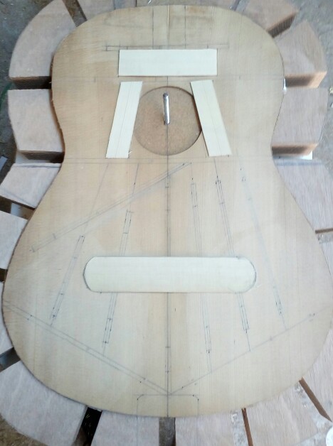

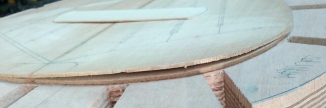

Σήμερα τελειώσα με την ροζέτα εκοψα το καπάκι το οποίο θέλει λιγο τρίψιμο για να έρθει στο τελικό σχημα και σημάδεψα την θέση των καμαριων. Το θέμα τώρα είναι ότι το καπάκι στραβωσε (φωτο 2, εγινε σαν πατατακι ruffles) θα έρθει με την κόλληση των καμαριων ή να το ισιωσω πριν προχωρήσω? Φωτο απο την ροζέτα στην επόμενη ανάρτηση γιατι ξέχασα να βγάλω.
  • Μηνύματα: 7.594
« Απάντηση #12 στις: Ιουνίου 25, 2016, 07:32:27 πμ »
ποσο εχεις κανει το καπακι; το βλεπω λιγο παχυ...
θα ελθει με τις ακτινες, αλλα που θα τις κολλησεις, πανω στην σολερα;
αν δεν εχεις "τραπεζι εργασιας" με στικ (ξερεις , αυτα που κοντραρουν πανω σε ξυλο και κατω στο καπακι για να κολλας ακτινες - καμαρια κλπ κλπ.) βαλε κανενα βαρος στο καπακι.
εγω στην πρωτη που εκανα (ΠΡΙΝ 20 ΧΡΟΝΙΑ, ΟΥΤΕ ΙΝΤΕΡΝΕΤ ΟΥΤΕ ΒΙΒΛΙΑ-ΤΙΠΟΤΕ...) και δεν ειχα πολλα εργαλεια, ουτε σφικτηρες,  ειχα βαλει δυο μπετονακια του νερου, και με αυτα ειχα κολλησει τα παντα, και τις ακτινες!
« Απάντηση #13 στις: Ιουνίου 25, 2016, 01:45:29 μμ »
Το καπάκι και σε μένα φαίνεται παχύ , νομίζω οτι το σχέδιο λέει 2,5 αλλα υπολόγισε και το φίλμ που θα αφήσουν τα τελικά βερνίκια . Το καπάκι θα έρθει με τα καμάρια .

« Απάντηση #14 στις: Ιουνίου 25, 2016, 02:44:31 μμ »
Το καπάκι το παρήγγειλα 2,5 τελικά σύμφωνα πάντα με ένα παχυμετρο που το μέτρησα είναι 2,7 χιλ σκέφτηκα να τ αφήσω, έτσι ώστε με τα τελικά τριψιματα να κατέβει στα 2,5. Το επόμενο βήμα είναι να φτιαξω ένα τέτοιο τραπέζι εργασίας για να κολλήσω τις ακτινες.
