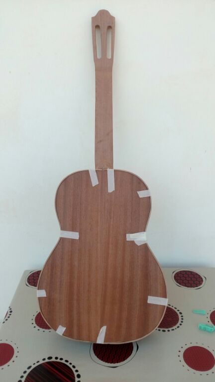

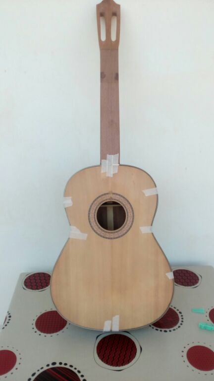

« Απάντηση #27 στις: Ιουλίου 10, 2016, 04:52:53 μμ »
Και επιτέλους έφτασα στο σημείο που βλέπετε στις φωτογραφίες προσπαθώ να αποφάσισω τι bindings θα βάλω ,στο καπάκι βλέπετε καπλαμαδακια και στην πλατη ξύλινο φιλετακι καρυδιά. Κατα την γνώμη σας μπορώ να αφήσω τα καπλαμαδακια ή πρέπει να βάλω ξύλο?Έχουν γίνει κάποια λάθη κατασκευαστικά όπως για παράδειγμα στο headstock που άνοιξα στραβά τις οπές ,στο τακούνι που έκανα το λάθος να το σκαψω με το μάτι και εκεί ξεφυγα ελαφρώς και διάφορα αλλα,στη επόμενη κατασκευή θα προσεξω πολλά πράγματα που τώρα τα έκανα λίγο βιαστικά . Επόμενο βημα χάραξη και κόλλημα ταστιέρας.
  • Μηνύματα: 6.139
Απ: Πρώτη προσπάθεια κλασική κιθάρα
« Απάντηση #28 στις: Ιουλίου 10, 2016, 05:49:29 μμ »
Ναι θα το κατεβασω περιμετρικά όσο λέει το σχέδιο ίσως και λίγο παραπάνω. Με γυαλοχαρτο όμως γιατί ξυστρα ωχ δεν εχω ελιζω να γίνει σωστή δουλειά.Για τα νερά του μπράτσου ανεβαζω  μία φωτογραφία .
ΤΩΡΑ ΕΙΔΑ ΤΟ ΠΟΣΤ. ΕΓΩ ΣΑΝ ΜΑΡΑΓΚΟΣ ΧΡΟΝΙΑ ΤΩΡΑ ΔΕΝ ΘΑ ΤΟ ΑΦΗΝΑ ΕΤΣΙ ΜΕ ΤΙΠΟΤΑ. ΕΧΟΥΝ ΔΕΙ ΠΟΛΛΑ ΤΑ ΜΑΤΙΑ ΜΟΥ ΣΤΗ ΔΟΥΛΕΙΑ ΚΙ ΕΤΣΙ ΚΑΛΙΟ ΓΑΙΔΟΥΡΟΔΕΝΕ. ΒΛΕΠΩ ΟΜΩΣ ΟΤΙ ΠΡΟΧΩΡΗΣΕΣ ΑΡΚΕΤΑ ΟΠΟΤΕ ΟΤΙ ΚΑΙ ΝΑ ΛΕΩ........................
