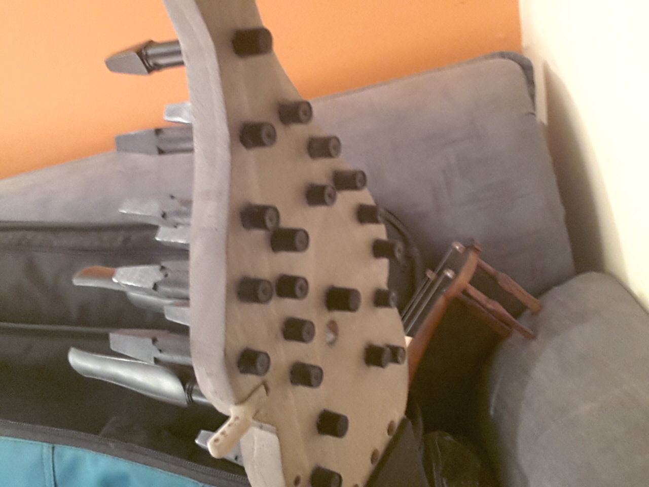

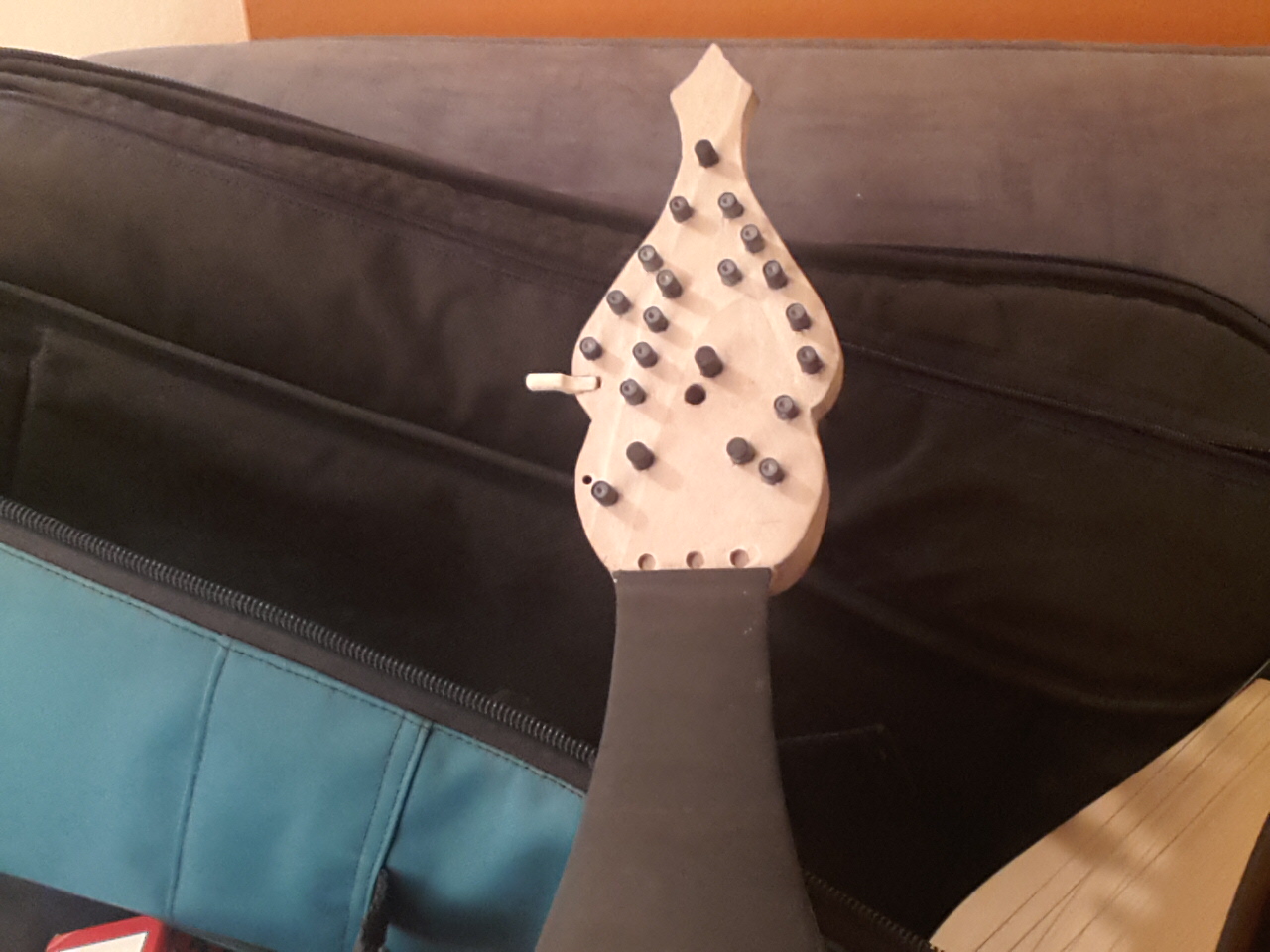

Το σκεφτηκα και γω αυτο που λες Χρήστο αλα θα ειναι παραφωνια, θα φαίνεται ασχημα.
Συν οτι θα φρικαρει ο Γιαννης... :D δεν θα μπορουσα να το παρουσιασω εδω μεσα... αλλα το προβλημα λύθηκε ακούστε πως:
Εκει που εκανα την τρυπα περναει οδηγος (ενα ξυλινο στικακι) για να μαζεψει 3 συμπ. χορδες ανοιξα τρυπα λιγο πιο πανω δεξια και στην παλια τρυπα θα μπει οδηγος.
Δημιουργηθηκε ενα ΝΕΟ ΠΡΟΒΛΗΜΑ. Επειδη τωρα ειμαι βαλε βγαλε κλειδια να μπορω να δουλεψω κλπ. ειναι πολυ σκληρα τα κλειδια στις τρυπες και εσπασα 2! Υπάρχει κατι που μπορω να κανω αν θυμαμαι καλα ενας μαστορας μου ενεφερε κατι για μια σκονη!  μεταξυ κλειδιου και τρυπας αλλα ηταν στο τηλ. δε θυμαμαι καλα, δε παιρνω ορκο...

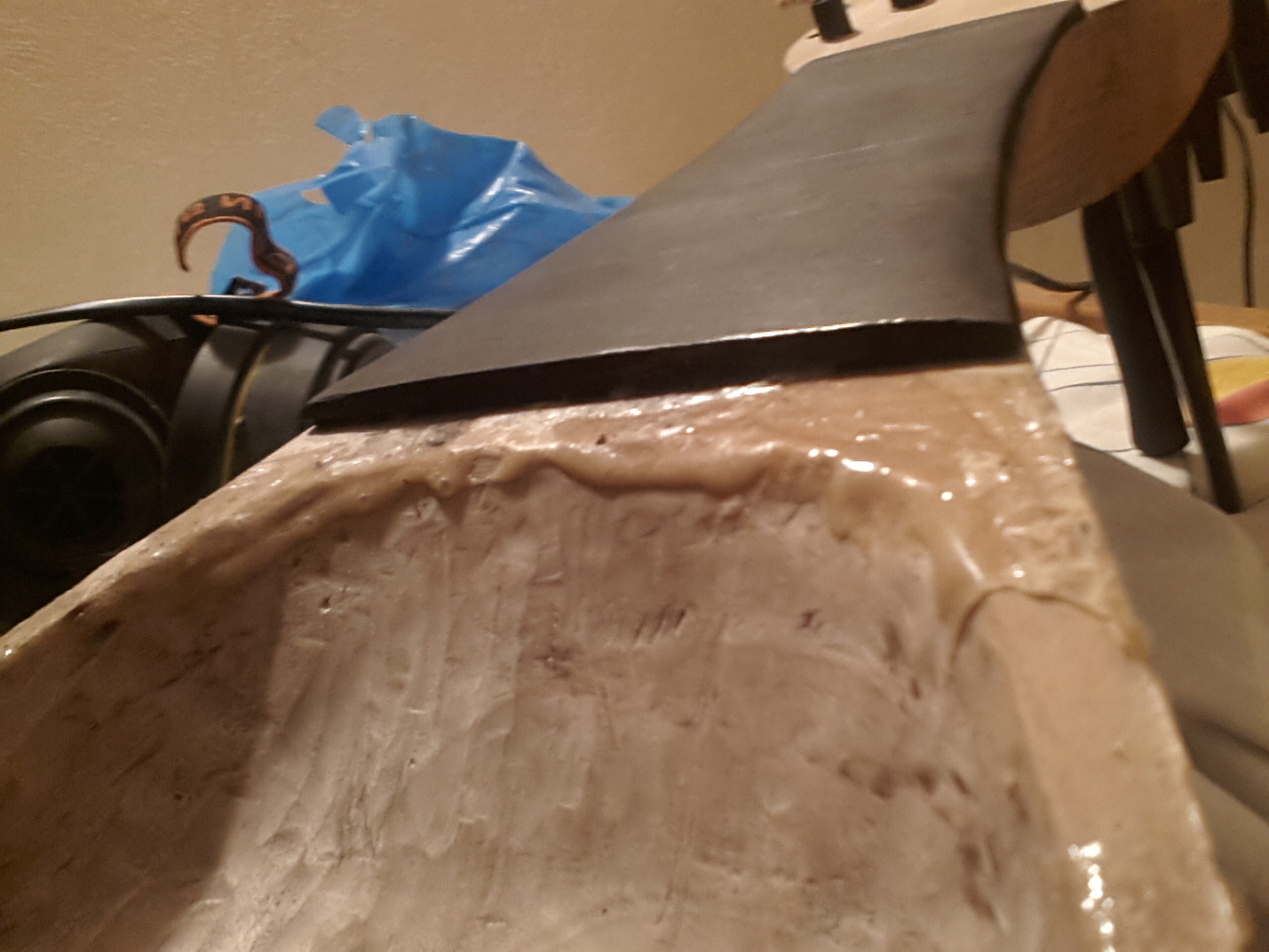

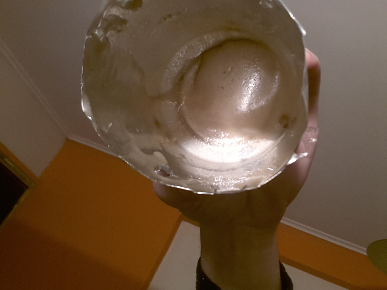

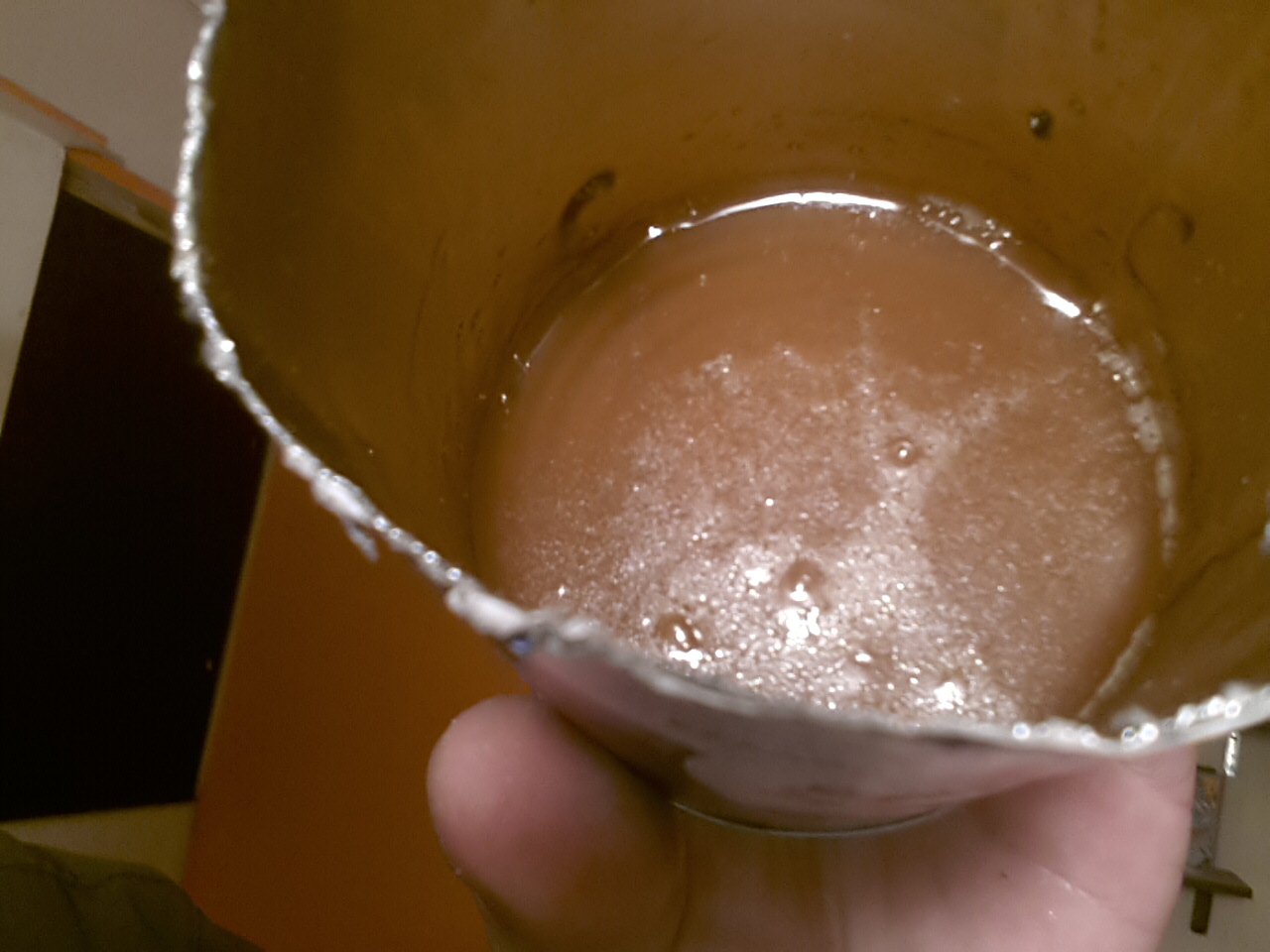

Εκανα αποπειρα να κολλησω το καπακι και δεν κολλησε.
Εβαλα: ενα μικρο τενεκεδακι μεσα σε ενα μαγαλυτερο κατσαρολακι με νερο, χαμηλη φωτια και εριξα την ψαροκολλα στο τενεκεδακι περιμενοντας και ανακατευοντας με λιγο νερο την κολλα το αποτελεσμα ηταν η κολα (ξερω οτι πρεπει να γινει σαν μελι) να γινει σα φρουτοκρεμα  :-[  θολη και κίτρινη. Κολλαω το καπακι το δενω με σπαγκο αλλα κατι δεν μου καθοταν καλα στο ματι μετα απο καμια ωρα το λυνω βαζω νυχι αναμεσα και σηκωνοταν παρα πολυ... το ξεκολλαω και βλεπω οτι η κολλα δεν ειχε παει καθολου στο καπακι μονο στο σκαφος ειχε μεινει, οπου και την εβαλα. Επισης ειχε παρει τη μορφη μαστιχας σαν μαστιχι σαν σιλικονη, τζελ.
Που ειναι το λαθος; ποια η γνωμη σας...

Δευτερη αποπειρα για να κολλησω το καπακι με φανερα καλυτερο μαγειρεμα ψαροκολλας, ηταν παχυρευστη και μελενια αυτη τη φορα την προηγούμενη δεν ειχα βαλει πολυ νερο μηδαμινο θα ελεγα.
Και παλυ ομως κατι δεν παει καλα οταν κολλησα καπακι και σκαφος ενοιωθα οτι παγωνε γρηγορα και στο δωμα που δουλευω κανει περισσοτερο κρυο μεσα παρα εξω ;D
Ποσο να κρατησω το καπακι δεμενο να κολλησει;

ΕΓΩ ΤΟ ΧΡΩΜΑ ΤΗΣ ΠΟΥ ΒΛΕΠΩ , ΔΕ ΜΟΥ ΚΑΝΕΙ ΓΙΑ ΨΑΡΟΚΟΛΛΑ
αντε βαλτου λιγο ατλακολ, βαλε ταϊτμποντ, βαλε ουχου, βαλε κατι τελος παντων που κολλαει...

μηπως δεν κανει καλη εφαρμογη το καπακι με το σκαφος; μηπως απο την μέσα μεριά το καπάκι έχει άλη κλιση;
οντως δεν μοιαζει με ψαροκολα αυτη της φοτωγραφίας.

Παιδια ψαροκολλα εβαλα απλα δε εχω ξαναφτιαξει και την εκανα λασπη με δυο σταγονες νερο που εβαλα.
Τωρα εγινε καλυτερη και κολλισε. Βεβαια δε ξερω αν εγινε καταλληλη...

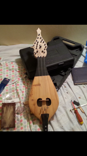

Γκ Κωστα οταν τη δοκιμαζα καπακι και σκαφος να δω πως θα κατσει μου εδιχνε ωραια. Και τωρα ωραια δειχνει αλλα σαν να συκωνεται ελαφρως πανω δεξια... anyway θα δειξει ΔΕ ΣΤΑΜΑΤΑΩ ΑΝ ΔΕ ΤΗΝ ΦΤΙΑΞΩ!!! Χτυπησε κι ο ξυλουργος που παω και μου πλανιζει τα ξυλα και θελω να φτιαξω τον καβαλαρη θα μου φυγουν τα χερια με το πριονι.
Και μερικες φωτογραφιες...

Δυο φορες εκανα ψαροκολλα αλλα νομιζω πως μου πετυχε.
Σε ενα ποτηρι εβαλα την ψαροκολλα και την καλυψα με νερο. Μετα απο καποιες ωρες την ειχε ρουφηξει και ειχε διογκωθει. Αυτη την ψαροκολλα την εβαλα στο μπεν μαρι. Ισως να χρειαζεται και λιγο νερο ακομα.

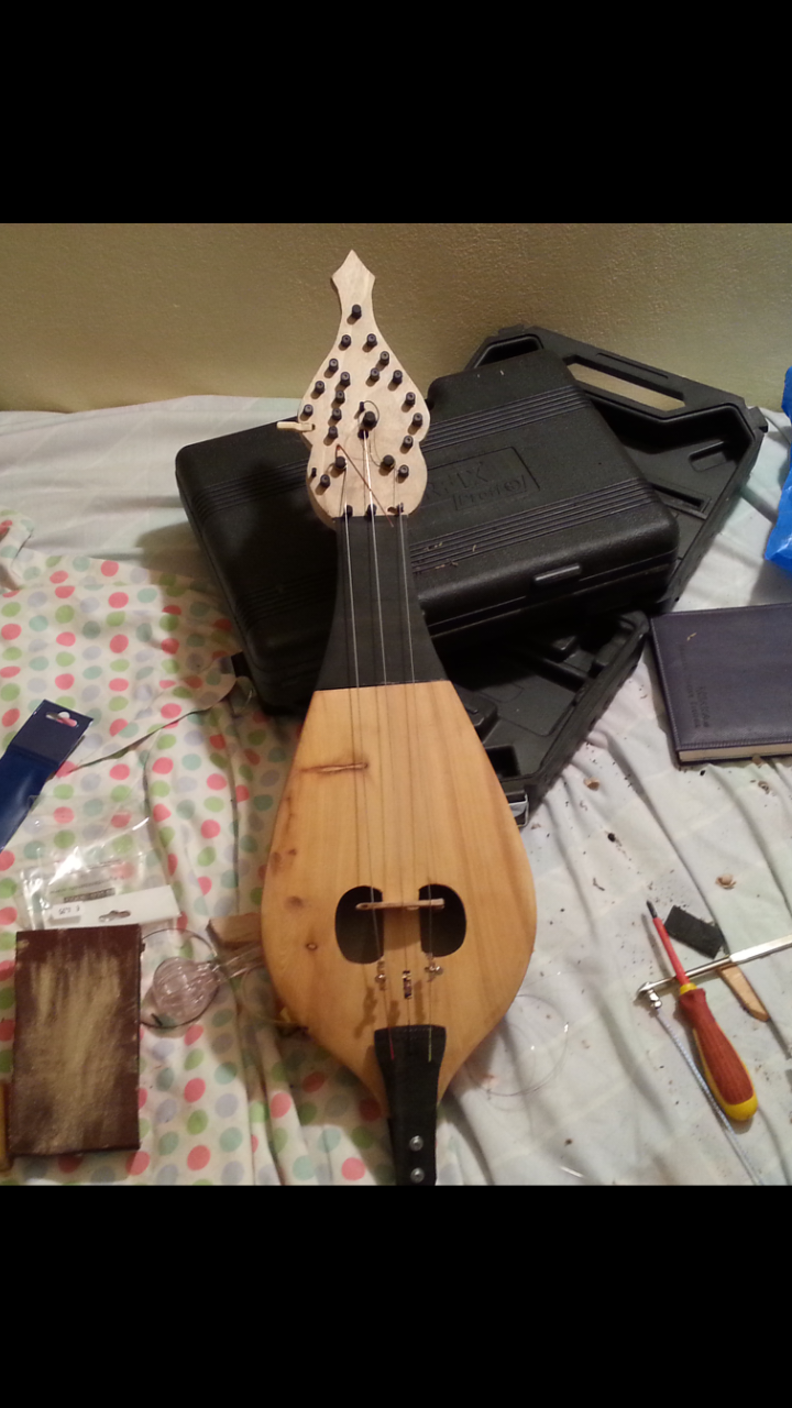

Λοιπον παιδια καπως έτσι θα ειναι οπτικα η λυρα...
Τωρα: στον ηχο ειναι ερκετα δυνατη αλλα μου εφγαλε μια θολουρα στα πριμα στα μπασα δεν ειχα καποιο προβλημα.το θεμα ειναι οτι δεν μου πατησε καλα το καπακι οποτε το ξεκολησα καθαρισα τις κολλες και θα το ξενακολλησω επισεις στους πανω χορδοδετες αυτος που κραταει την σολ (μπασα η αριστερη οπως τη βλεπετε) πρεπει να παει πιο αριστερα.
Και τελος πρεπει να φτιαξω καινουριο καβαλαρη μεγαλητερο σε μηκος.
