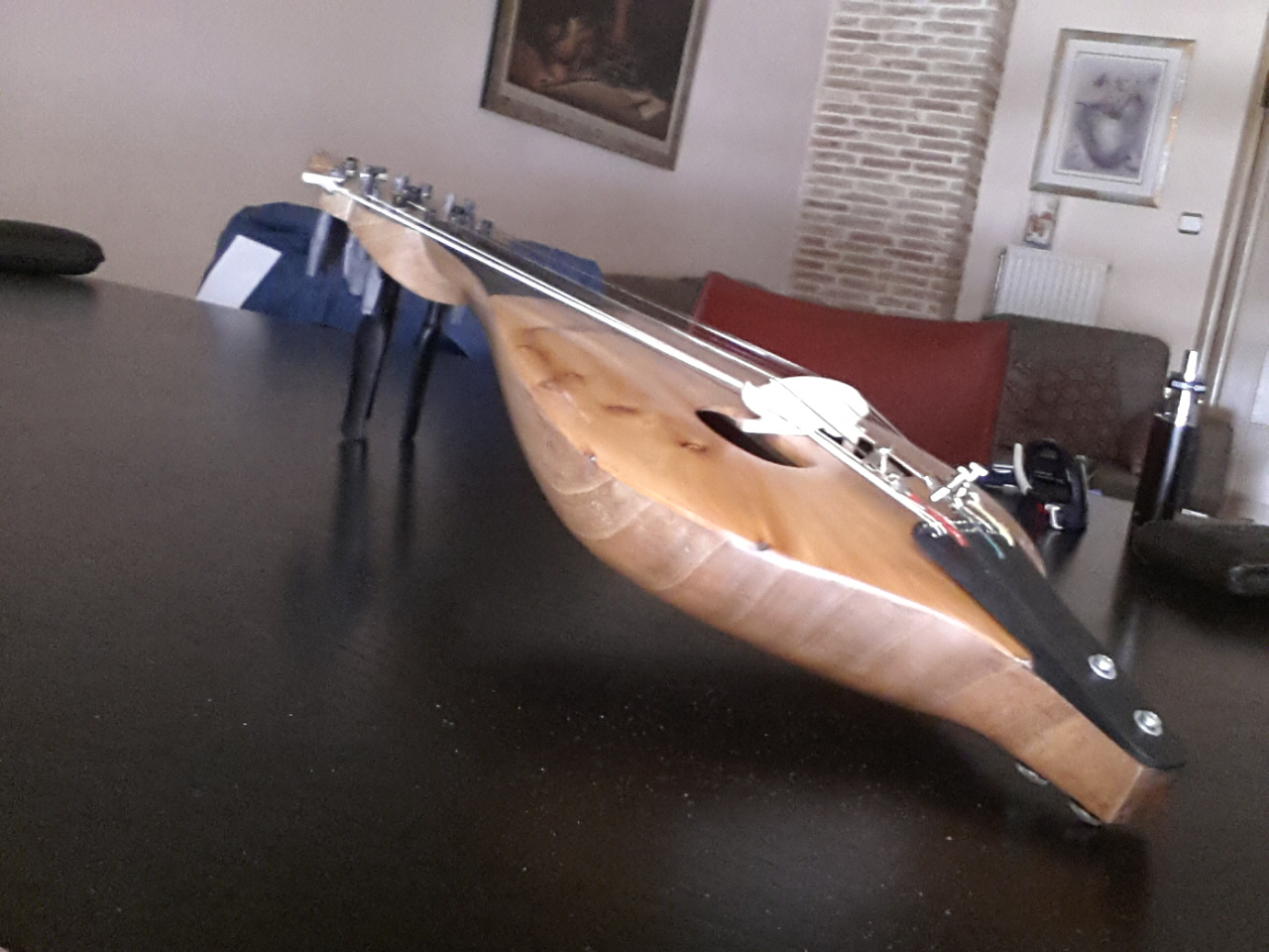

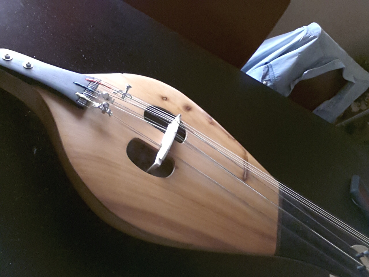

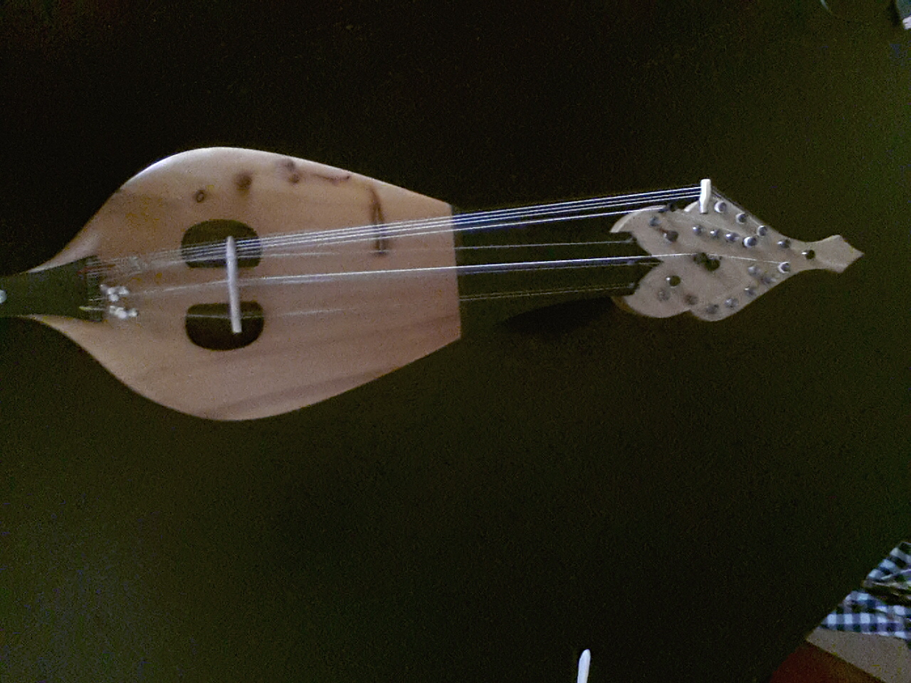

« Απάντηση #98 στις: Αυγούστου 02, 2016, 03:25:59 μμ »
Τα καταφερα σχοδον ενα χρονο μετα ευχαριστω για τις πληροφορίες ολους σας
φινίρισμα λουστραρισμα στολισμα κ.α. Αθανασιος Λουκοπουλος
καπακι: κεδρος ελληνικος
σκαφος: ευρωπαϊκή καρυδια (ανοιχτοχρωμη πολυ σκληρη)
ταστιερα: εβενος
nikolios
  • Μηνύματα: 108
Απ: Λυρα με συμπαθητικες χορδες
« Απάντηση #99 στις: Αυγούστου 02, 2016, 03:29:00 μμ »
Λυρα με 18 συμπαθ. Χορδες.
« Απάντηση #100 στις: Αυγούστου 02, 2016, 08:16:41 μμ »
Μπράβο φίλε  {celebrate004}
πρώτη κατασκευή;
σε δυσκόλεψε κάτι ;
ηχό αν μπορείς ανεβασε

« Απάντηση #101 στις: Αυγούστου 03, 2016, 02:05:58 μμ »
Ααα ναι σορυ συντομα βιντεο. και οι δυσκολιες ηταν πολες γιατι ηταν πρωτη φορα που εκανα κατι τετοιο
οι μεγαλες ας πουμε δυσκολιες ηταν το πως θα την οπλισω με χορδες και θα περνουσαν χωρις να ενοχλουν τα δαχτυλα οταν παιζω και να μην μπερδευονται οι χορδες μεταξυ τους στα κλειδια και στον χορδοκρατη κατω.
  • Μηνύματα: 1.578
« Απάντηση #102 στις: Αυγούστου 05, 2016, 02:05:58 μμ »
Φίλε nikolios , συγχαρητήρια καί ἀπό ἐμένα !!! Καί γιά πρώτη κατασκευή !!! Θά ἔλεγα σχεδόν ἐπαγγελματική !!!

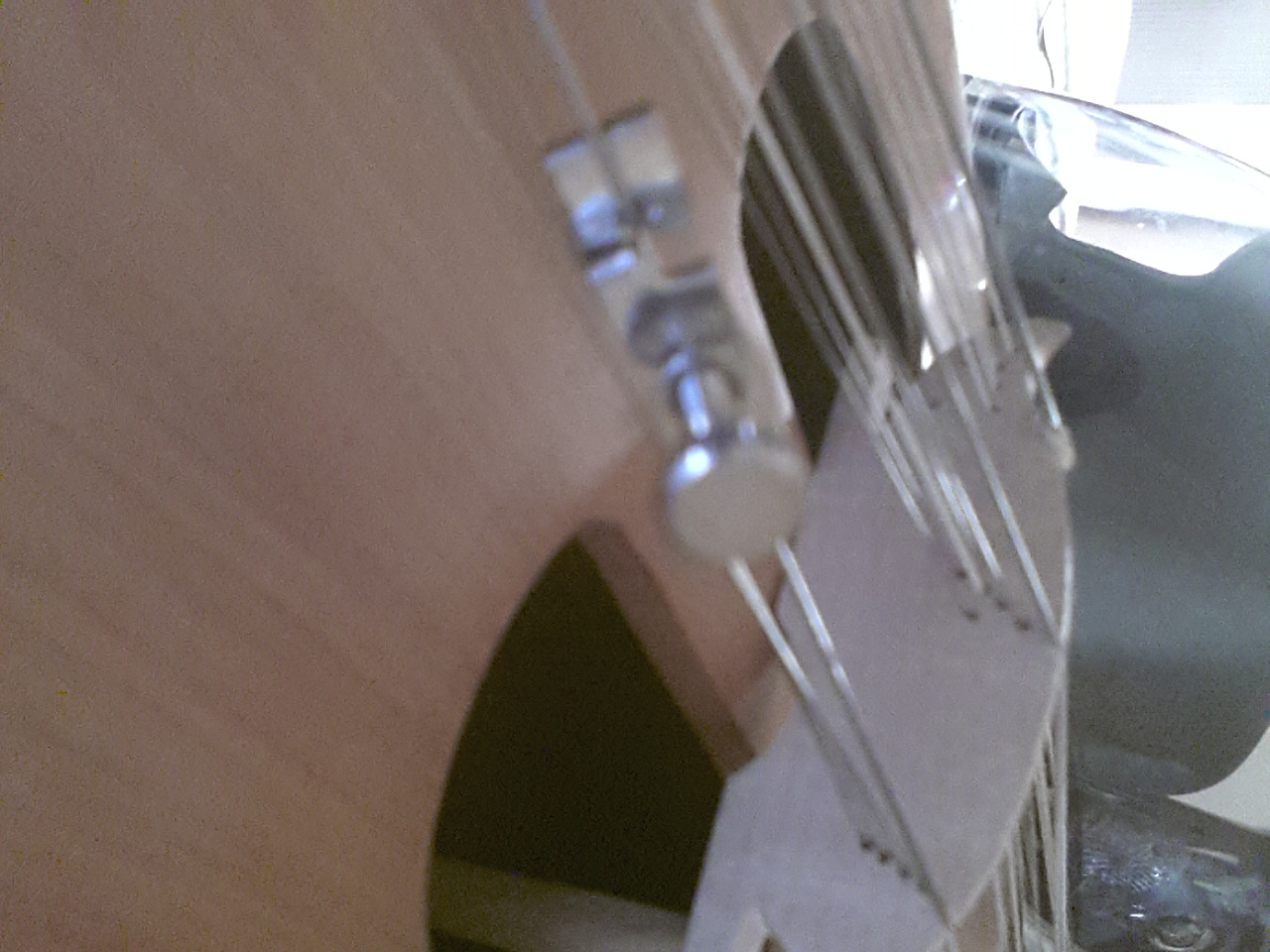

Μόνο ὁ τρόπος ἐνώσεως τοῦ χορδοκράτη μέ τό σκάφος ( ἑξάγωνη βίδα μέ ροδέλλα ) , σταθερός εἶναι μέν , ἀλλά ὄχι τόσο ταιριαστός γιά ὄργανο , δέν γνωρίζω πῶς βελτιώνεται ...
Οἱ συμπαθητικές γιατί εἶναι 18 ; Σέ ποιές νότες εἶναι κουρδισμένες ; Ἀπό τήν μεριά τῆς λεπτῆς χορδῆς ὑπάρχει γιά αὐτές ἄνω καβαλλάρης ; Στό κάτω μέρος ὑπάρχει καβαλλάρης γι' αὐτές , ἤ δένονται ἀπ' εὐθείας στόν χορδοκράτη ; Τά κλειδιά τους στρίβουν μέ τό χέρι ἤ μέ τό εἰδικό κειδί πού κουρδίζουμε τό κανονάκι ; Ἄν θέλεις ἀνέβασε πιό κοντινές φωτογραφίες στά σημεῖα πού προαναφέρω .
Ἐπειδή δέν μπορῶ ν' ἀκούσω τόν ἦχο της , πές μου , παίζεις λύρα ;
Εὐχαριστῶ , καλή συνέχεια !!!

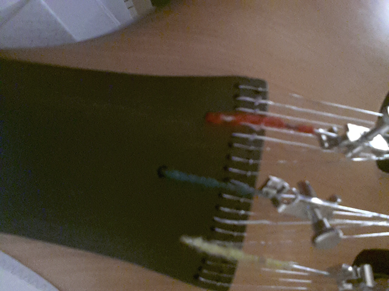

« Απάντηση #103 στις: Αυγούστου 21, 2016, 03:18:47 μμ »
Η σημπαθητικες κουρδιζονται η χρωματικα η τονικα η λυρα ειναι σολ ρε λα
Η μια περιπτωση ρε-μι υφεση-μι φυσικο-φα-φα διεση-λα κλπ.
Και η αλλη περιπτωση να τις κουρδισεις ολες σολ ρε λα. Εμενα μ αρεσει η πρωτη περιπτωση.
Τα κλειδια των συμπαθητικων ειναι απο κανονακι οποτε τα κουρδιζεις με αυτο του κανονακιου
Και οι συμπ. χορδες περνανε απο τρυπες που ανοιγεις στον καβαλαρη κατω απο τις βασικες τρεις που παιζεις.
Οσο για τις βιδες υπαρχουν καποιες που ερχονται προσωπο τυφλες μπρουτζινες πολυ ωραιες αλλα βγενουν σε στανταρ υψος που δεν το μετρισα στην αρχη δεν το ξερα και τις πουλανε ανα 100-200ες και σου βγενει 1-1,5€ το τεμαχιο

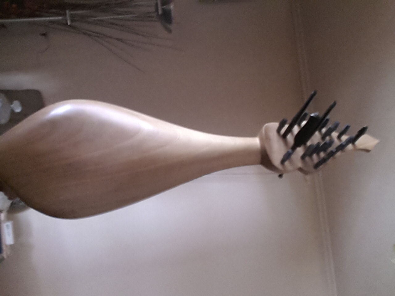

« Απάντηση #104 στις: Δεκεμβρίου 19, 2016, 08:47:10 μμ »
Kαλησπερα παιδια.
Εφτασαν στα χερια μου μεσω ενος ξαδερφου 2 φοβερα κομματια σφενδαμου και εδω και λιγο καιρο εχω ξεκινησει κ εγω την δημιουργια μια λυρας οπως η παραπανω κατι που το ηθελα εδω και χρονια και θα μου εμενε καημος.
Θελω να ρωτησω κατι για το συνηθες προβλημα του καπακιου.Ως γνωστον ο κεδρος λιβανου ειναι ενα ξυλο σπανιο που δεν υπαρχει ευρεως στο εμποριο αρα και δυσκολο να το προμηθευτουν ερασιτεχνες οπως εμενα.Τελειως τυχαια επεσα πανω σ ενα κομματι κεδρου(Αμερικης) του οποιου η κανονικη του χρηση δεν εχει καμια σχεση με οργανοποιια αλλα συμπτωματικα ειναι ιδανικο.Και στα νερα και στο μεγεθος και σε ολα.
Θελω την γνωμη σας.Να το προχωρησω????Περα απ τις ιδιοτητες του κεδρου Λιβανου οσο αφορα την αντοχη κτλ θα υπαρχει μεγαλη αποκλιση στην ποιoτητα του οργανου οσον αφορα τον ηχο???
