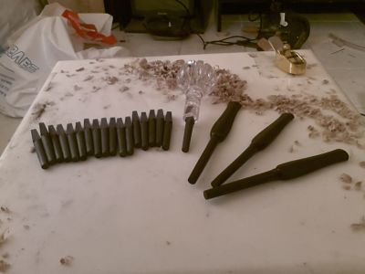

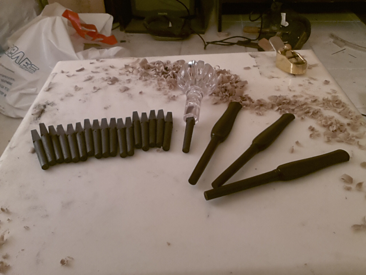

Παιδια η κατασκευη προχωραει πολυ ικανοποιητικα, με ΜΕΓΑΛΗ βοηθεια απ τον john2004 θα ανεβασω φωτο αυριο λογικα. Μια ερωτηση επειδη ρωτησα για: 18 κλειδια για κανονακι και 3 για πολιτικη μου ειπαν (σε μαγαζι) 72€. 3€το ενα για κανονακι και 7€ το ενα για πολιτικη.  και βρηκα κλειδια για κανονακι (Internet) 1€ το ενα αλλα δεν βρισκω για πολιτικη (μαυρα ψαχνω) ξερει κανεις τιποτα...;

κατ αρχην χρονια πολλα (αν γιορταζεις)
δες αν κανουν απο βιολι-βιολα (βιολοντσελο-κοντραμπασο δεν νομιζω!)
ειναι μαυρα ως επι το πλειστον

Ευχαριστω Στελιο! Να σε καλα... Δε μου κανουν αυτα τα κλειδια θελει πολιτικης και για αισθητικους αλλα και πρακτικους λογους.
Παιδια θα χρειαστω αλεζουαρ για να ανοιξω τις τρυπες για τα κλειδια... ξερει κανεις τι να παρω κι απο που..;
Απ: Λυρα με συμπαθητικες χορδες
« Απάντηση #64 στις: Δεκεμβρίου 07, 2015, 12:44:46 μμ »
βρες τα κλειδια πρωτα, και θα την βρουμε την ακρη.

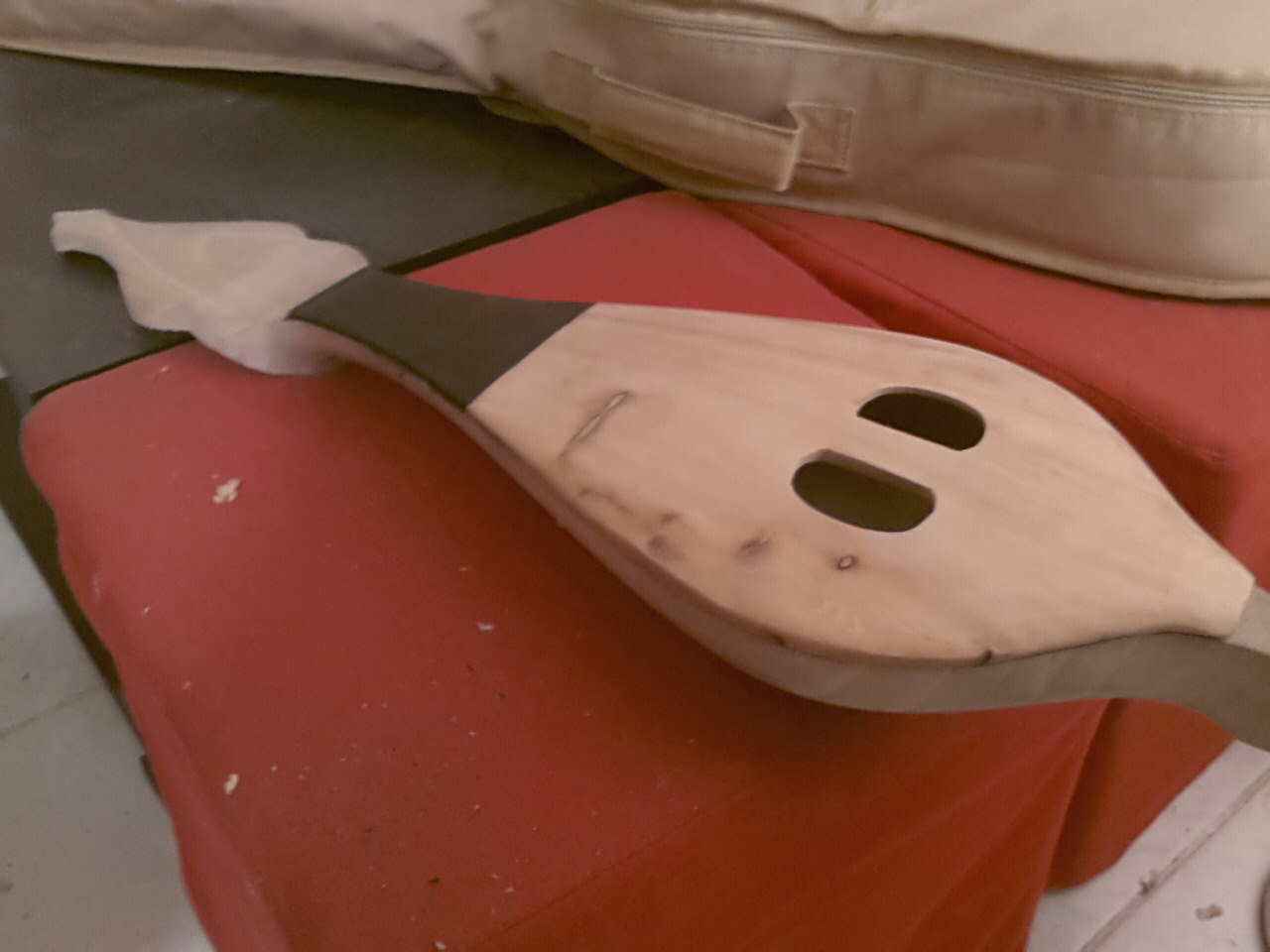

Τα κλειδιά βρεθηκαν και η κατασκευή εχει φτασει καπου εδω...
nikolios
  • Μηνύματα: 108
« Απάντηση #67 στις: Δεκεμβρίου 08, 2015, 07:39:57 μμ »
Δεν εχει κολληθει το καπακι ακομα. Και πρεπει να κοπει λιγα εκατοστα το κατω μερος που θα κατσει ο χορδοδετης...
« Απάντηση #68 στις: Δεκεμβρίου 08, 2015, 08:10:04 μμ »
ΜΗΝ κοψεις το καπακι.  παρε ενα κομματι εβενο και ντυσε το κατω κομματι οπως εντυσες τον λαιμο. Ετσι θα καθεται μεσα το καπακι, οπως επρεπε να το ειχες κανει απο την αρχη.

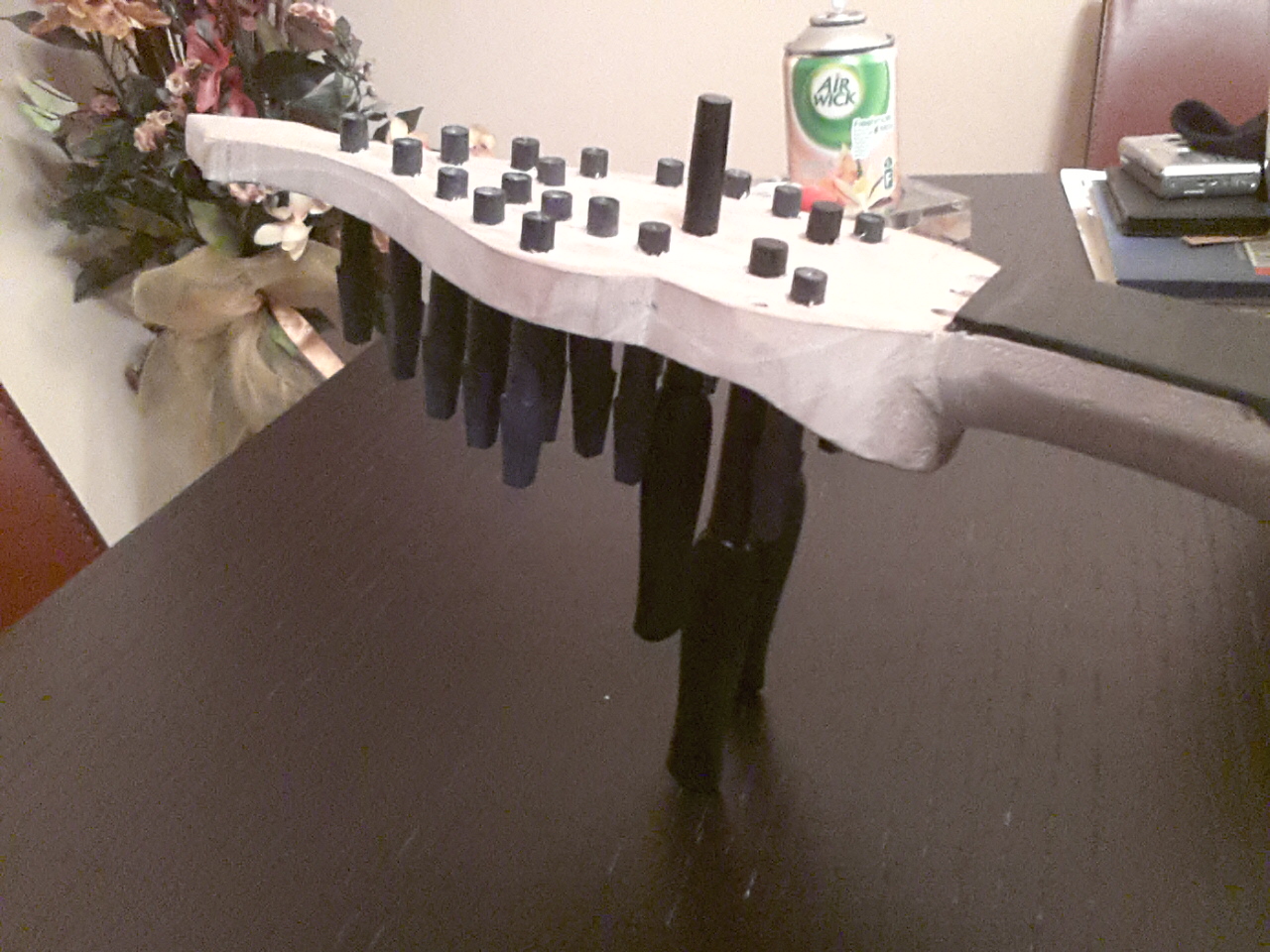

Ρωμηε αυτη τη διαφορά μεταξύ τουρκικου και αραβικου κανονακιου να σου πω την αληθεια δεν την ηξερα. Τωρα... εκανα μια προβα, την ξαπλωσα και εβαλα ορθια τα κλειδια εκει που θα καρφωθουν και μου δειχνει οτι δεν εχει προβλημα χωρανε...
Χρηστο 18 συμπαθητικες και 3 κανονικες θα παρει αυτη...

Λοιπον τα κλειδια μπηκαν ολα ενταξει ΕΚΤΟΣ ΑΠΟ ΕΝΑ  :'(
παραλιγο να παθω τρία εγκεφαλικα... Στην τελευταια τρυπα (στα μεγαλα κλειδια) που ανοιγω, βαζω το κλειδι της πολιτικης και βυθιζετε παρα πολυ. Μη τα πολυλογω εκανα αλαγες σε κλειδια και τρυπες και τα αλλα δυο ειναι ενταξη το αλλο ειναι πιο λεπτο και μπαινει πολυ μεσα...
Τι να κανω; υπαρχει κάποιος τροπος να το διορθωσω ή να παρω αλλο κλειδι;
« Απάντηση #73 στις: Δεκεμβρίου 14, 2015, 09:15:00 μμ »
οταν ελεγα θα φτιαξεις ενα ομοιωμα του καραολου και θα δοκιμασεις να τρυπησεις και να βαλεις τα κλειδια πρωτα εκει, για να ξερεις και ποσο βαθια θα πας..... εννοουσα ΟΛΑ τα κλειδια.  Και οταν ελεγα οτι θα το κανεις με πολυ προσοχη γιατι η μαλακια παραμονευει..... εννοουσα αυτο ακριβως!
Αμα ειναι μονο ενα δεν πειραζει, καλα τα πηγες.  Καβυλια απο το ιδιο ξυλο και ξανα τρυπημα. Εγω βλεπω ομως και αλλα που δεν ειναι στο ιδιο υψος. Φερτα ολα στο ιδιο υψος και αριθμησε τα να ξερεις που παει το καθε ενα. υπολογισε πως θα πρεπει να κανεις και την τρυπα, ουτε ακρη ακρη, ουτε να ακουμπα στο καραολο.

αν ηταν για πεταμα το κλειδι, θα το εβρεχα λιγο και θα του εβαζα κανα 2-3 καρφιτσες...
για να πειραματιστει λιγο το παιδι...
ετσι οπως κανουν οι μπετατζηδες στα στυλιαρια απο τα σκερπανια
