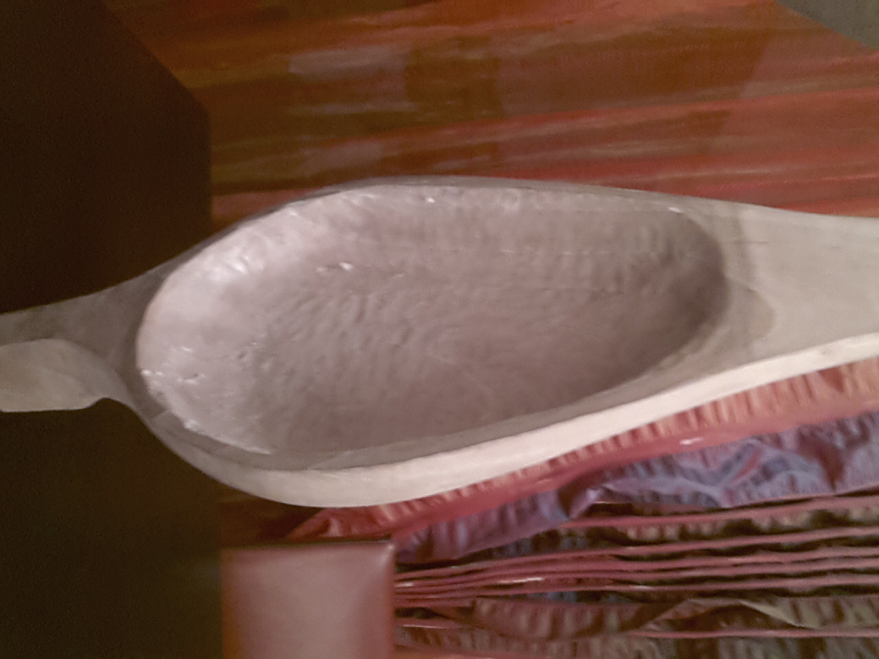

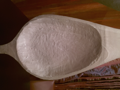

« Απάντηση #33 στις: Οκτωβρίου 24, 2015, 08:53:00 μμ »
Το σκαψιμο παει σύννεφο με κουρασε με το σκαρπελο. Πως να το φερω στα ίσια του και ποσα mm να αφησω (σκέφτομαι μια μινι πλανη και κανα λαμακι για ξύσιμο)...

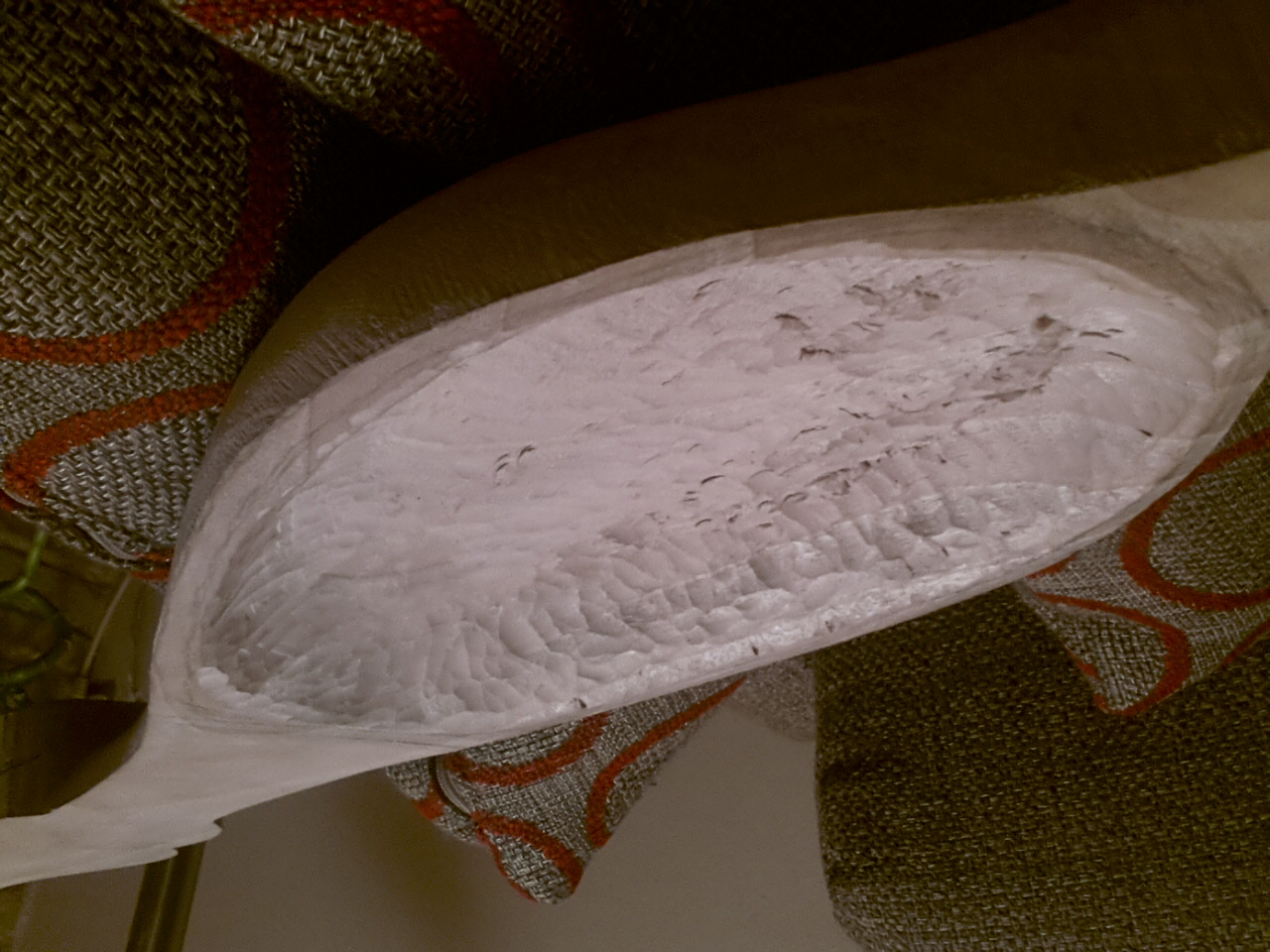

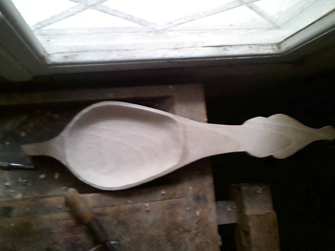

« Απάντηση #34 στις: Οκτωβρίου 24, 2015, 08:54:10 μμ »
02

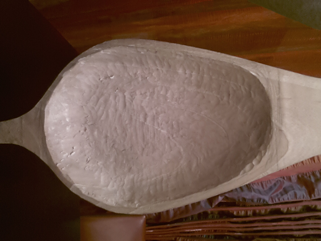

« Απάντηση #35 στις: Οκτωβρίου 26, 2015, 07:23:48 μμ »
Σ αυτο το σημείο το σκαρπελο με κουρασε και ειναι δύσκολο να δουλευτει.

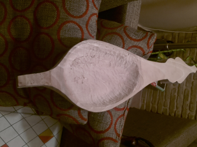

« Απάντηση #36 στις: Οκτωβρίου 26, 2015, 07:28:06 μμ »
Τι εργαλείο να βαλω πλανη μικρη; ξυστρα; Τι αλλο υπαρχει που θα με διευκολύνει απο δω και κατω;;;

Θα το πιασω τωρα κιόλας. το θεμα μου ειναι οτι κοντεύω τις ακρες και τον πατο και με το σκαρπελο κανω κανα απότομο και κανω καμια ζημιά αν δειτε ήδη μου εχει ξεφυγει σε μερικα σημεία (εκει που θα κολληθει το καπάκι). Επίσης ρε παιδια μπορει να ειναι η ιδεα μου, το σκαρπελο σαν να μου φαίνεται οτι εχει πεσει η απόδοση του... υπαρχει περίπτωση... μετα απο σκάψιμο μιας λυρας να θελει ακονισμα; (να σημειωσω οτι πηρα κατι πολύ καλο).

Λιγο ακονισμα λογικα θα το θελει, αλλα δες την κοψη τγια να βεβαιωθεις. Αν μπορεις να δεις το παχος της, πρεπει να το ακονισεις σιγουρα. Πλανη για το σκαφος δεν θα σου προτεινα. Θα σε παιδεψει πολυ περισσοτερο απ οσο νομιζεις. Και ειδικα αυτα τα σετ απ το ebay, την ειχα πατησει κι εγω. Βρες ενα σκαρπελο που να κανει κουρμπα κατα μηκος, σαν αυτο που σου ειχα πει στα πρωτα σχολια. οχι απαραιτητα το ιδιο νουμερο. Πηγαινε να τα δεις απο κοντα και θα βρεις τι σε βολευει. Κατα τη γνωμη μου ειναι ο καλυτερος τροπος να φτασεις στο επιθυμητο παχος-βαθος. Και στα τελειωματα, παιζεις με την ξυστρα που πηρες. Καλη επιτυχια!

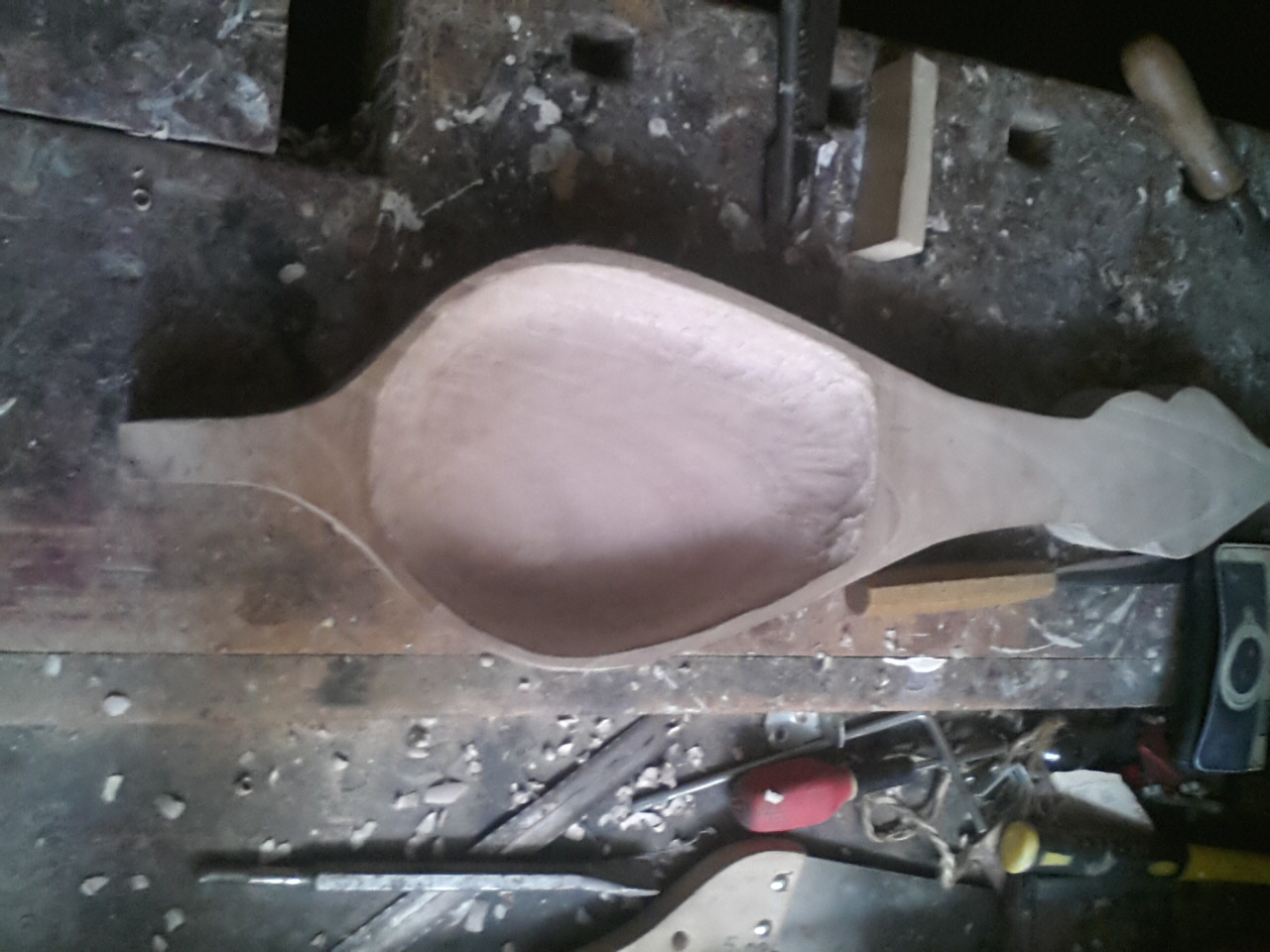

Όσο αφορά τη λυρα τωρα ο πατος της δεν τρωγετε με σκαρπελο τουλαχιστον με το δικο μου, το φαγα με το πανω μερος της ρασπας ;D δεν εχω και παχυμετρο με την αφη το παω :D θελει λίγο ακομα.

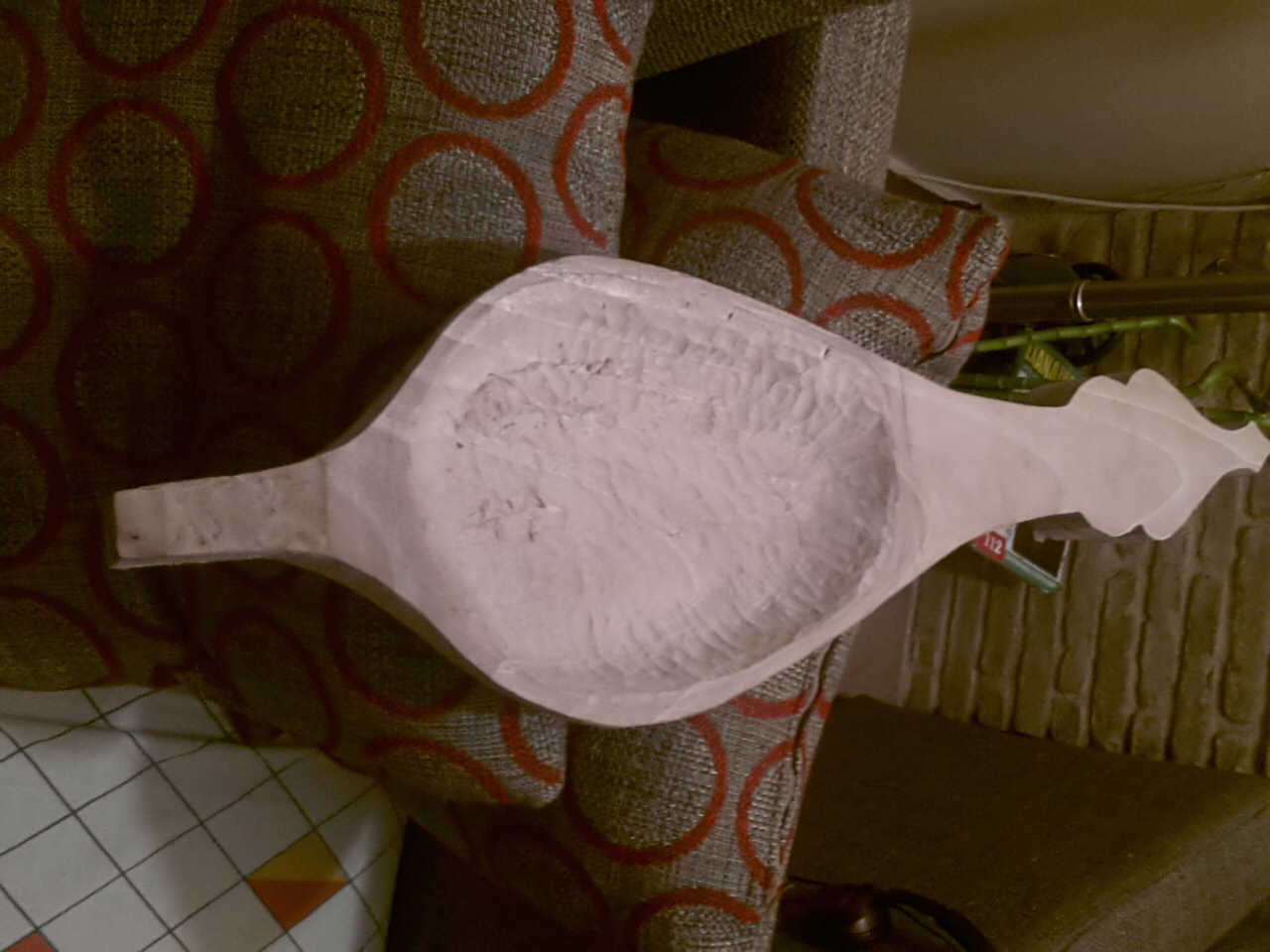

« Απάντηση #44 στις: Οκτωβρίου 31, 2015, 03:13:05 μμ »
Λοιπόν νομίζω ότι την εχω φερει στα επιθυμητά επίπεδα. Θελω να την βερνικωσω τωρα πριν βαλω το καπακι και θα θελα να σκουρινει λιγο... Πως την βερνικωνουν; με γομαλακα; να βαλω παραφινελαιο; εχω διαβασει παρα πολλα πραματα και αποψεις τι μου προτείνετε; !
