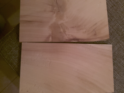

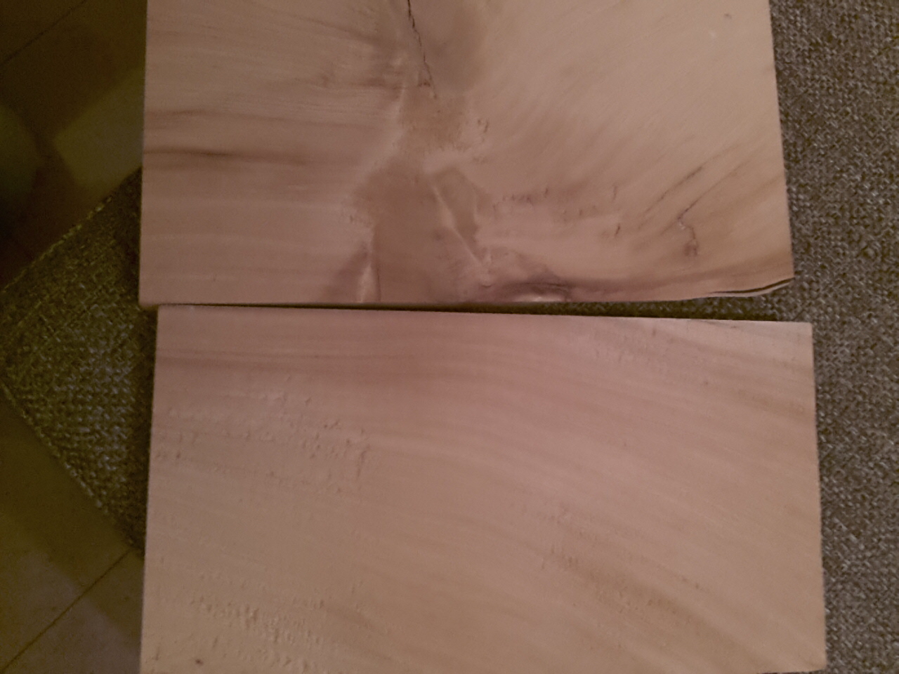

Λοιπον παιδια βρηκα κεδρο για να ξεκινησω το καπακι. Το ενα κομμάτι ειναι καλο αλλά εχει στραβα νερα και το αλλο εχει κατι ροζους στη μεση.. φτου σου λεω.. δε θα ηρεμισω.. Μάλλον θα παραγγείλω. Απο βερνίκι τι να κανω τελικα;
  • Μηνύματα: 7.595
Απ: Λυρα με συμπαθητικες χορδες
« Απάντηση #46 στις: Νοεμβρίου 05, 2015, 07:11:47 πμ »
μιας και ειναι η πρωτη σου, χρησιμοποιησε το κατω, και στις επομενες αγοραζεις καλυτερα υλικα!
για βερνικι μια καλη λυση ειναι το χειροποιητο νιτρου (500αρι, ουτε να μπλεκεσε με πιστολια αλλα ουτε με γομαλακες)

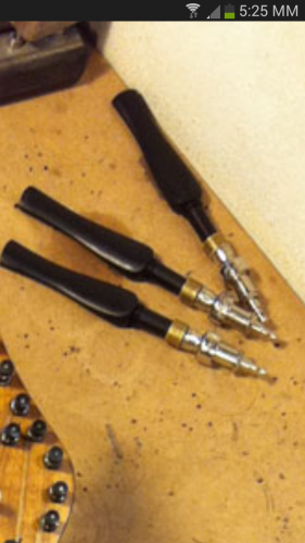

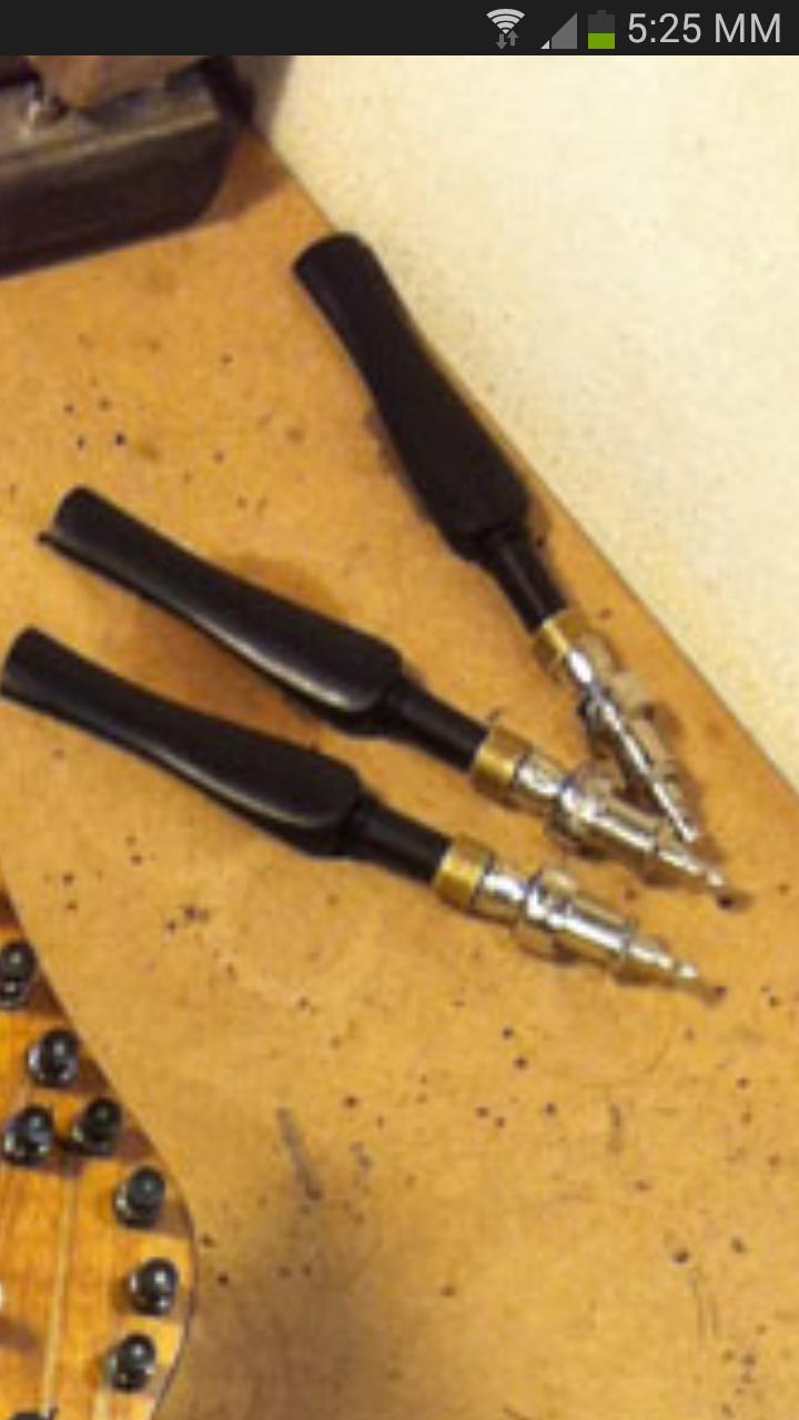

Ευχαριστώ Στελιο!
Μιας και θα παραγγείλω ξυλο για καπακι και θα κανει λιγες μερες να ερθει (ψαχνω απο που) ειπα να κανω μια ερευνα για τα κλειδια της λυρας. Στα οποία ο Στελιος Πετρακης πρεπει να εχει κανει ωραια μοντα, τα εχει κανει μηχανικα αν δεν κανω λαθος, εχει βαλει μηχ. απο κλειδια μπαντζου και εχει καρφωσει κλειδια πολιτικης. Μπορει να κανέτσικαι λαθος αλλα έτσι μου φαίνεται.

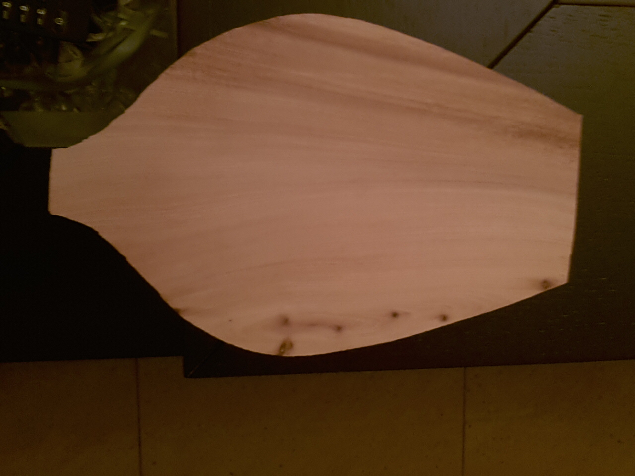

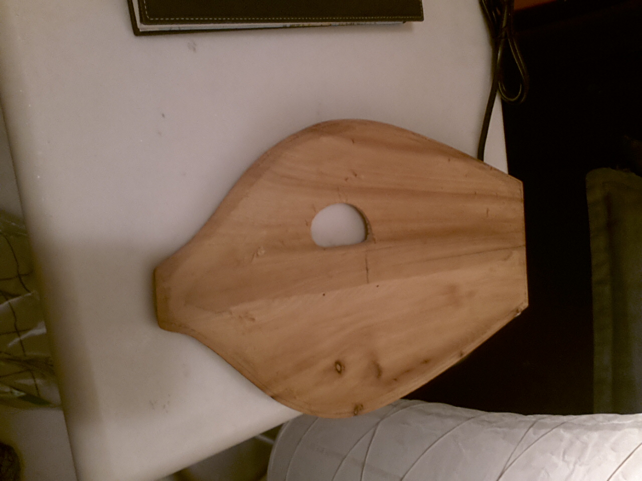

Το καπακι κόπηκε θα γίνει μονοκόμματο 15mm πάχος
nikolios
  • Μηνύματα: 108
« Απάντηση #49 στις: Νοεμβρίου 10, 2015, 08:17:37 μμ »
Καπακι

« Απάντηση #50 στις: Νοεμβρίου 18, 2015, 11:59:28 πμ »

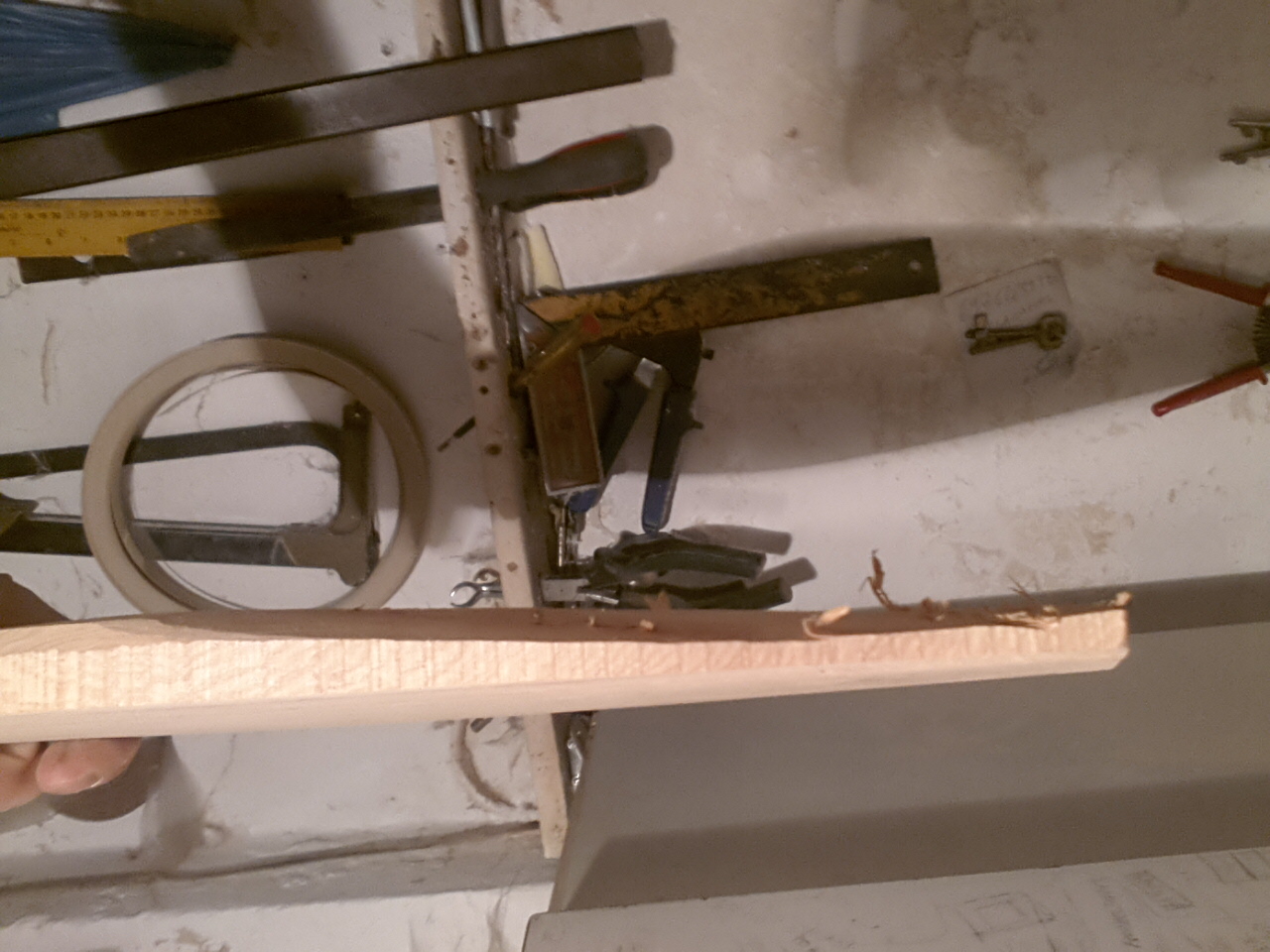

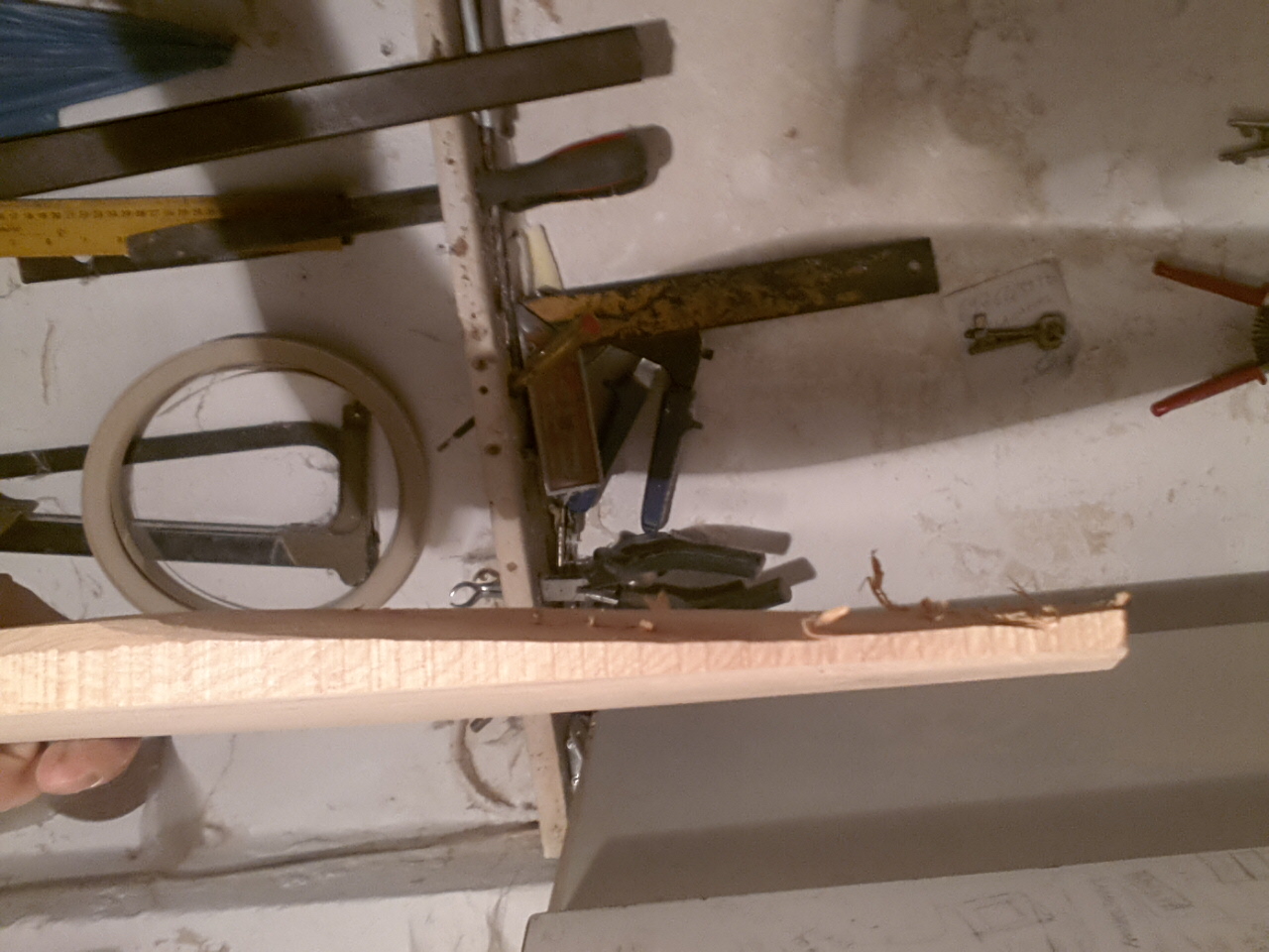

Μου βγαζει ροζο το καπακι!
nikolios
  • Μηνύματα: 108

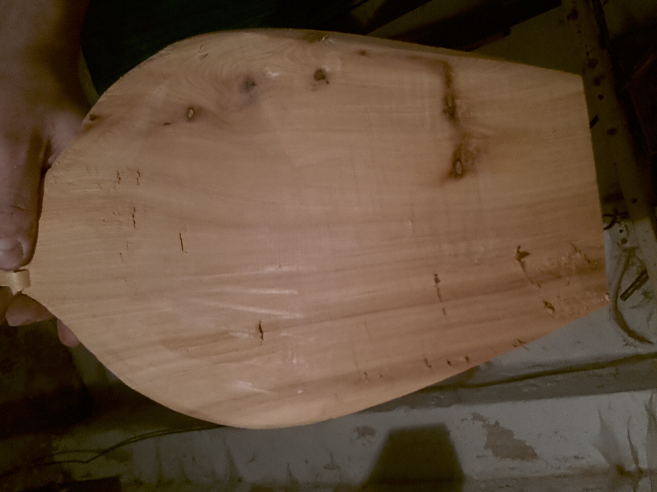

« Απάντηση #51 στις: Νοεμβρίου 18, 2015, 12:01:32 μμ »
Και μου κανει και σκασιματα οπως το τρωω (με παστραγγουλο δεν εχω ροκανι η κατι αλλο)! ;D

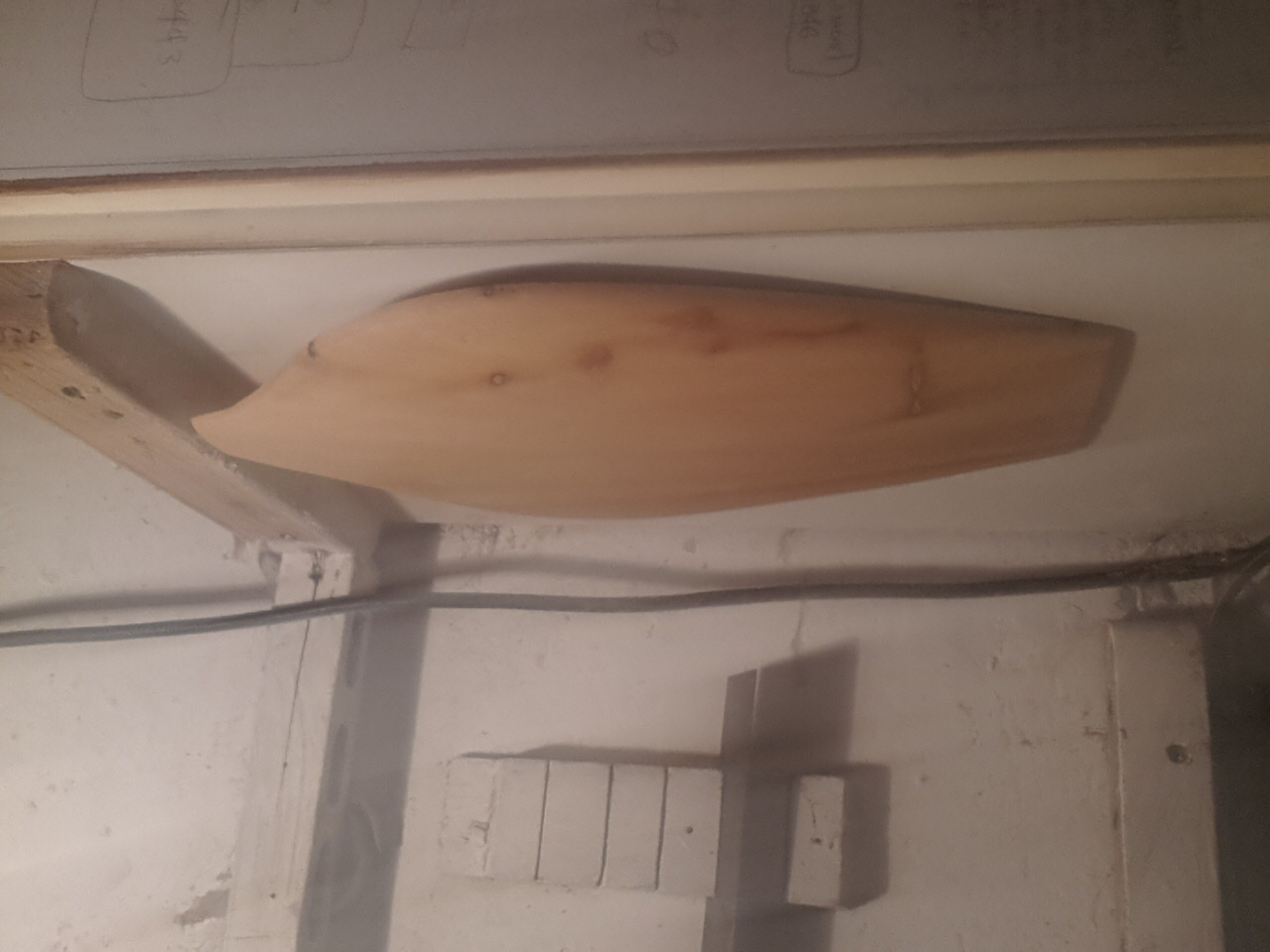

« Απάντηση #53 στις: Νοεμβρίου 23, 2015, 05:54:14 μμ »

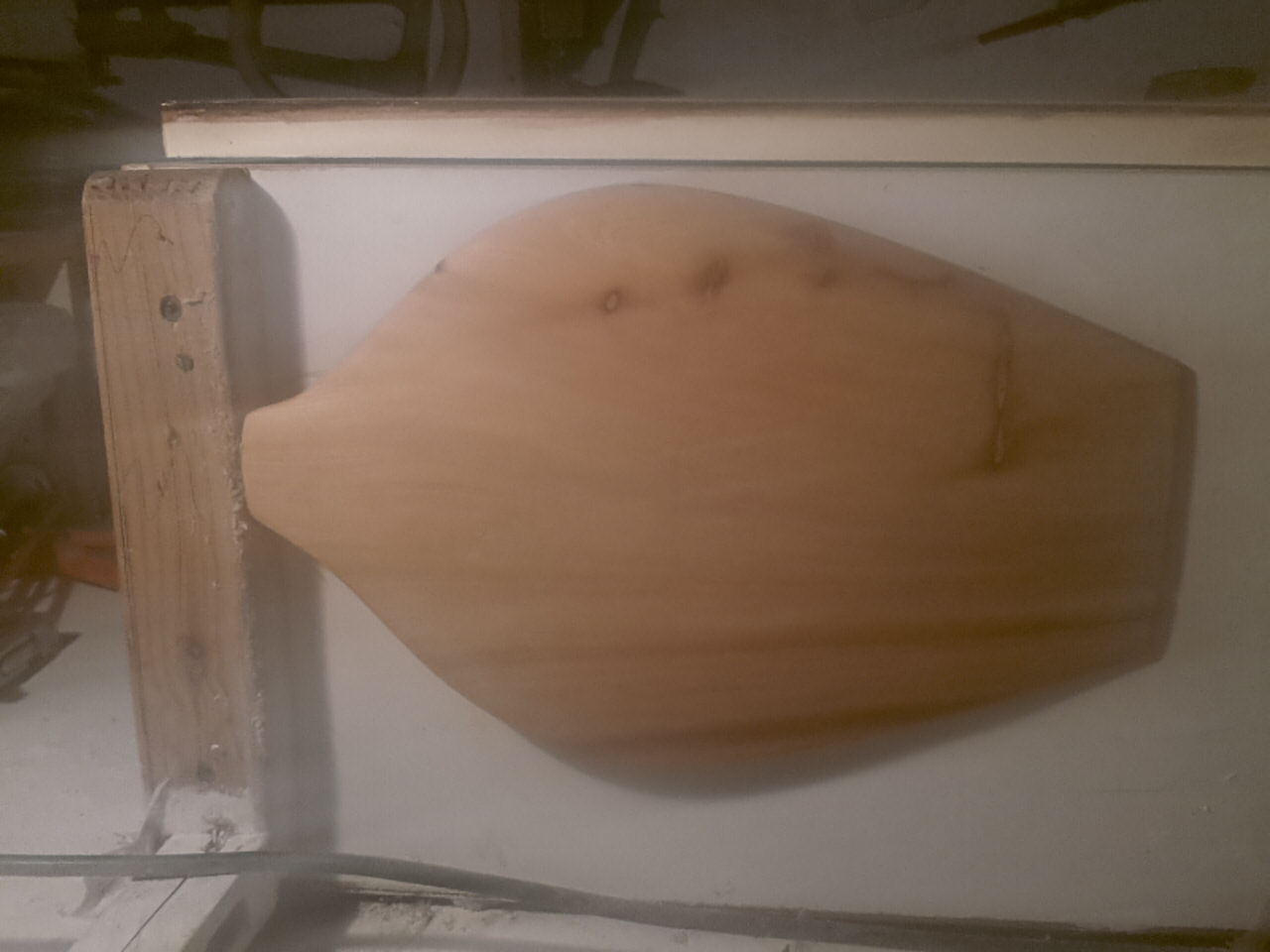

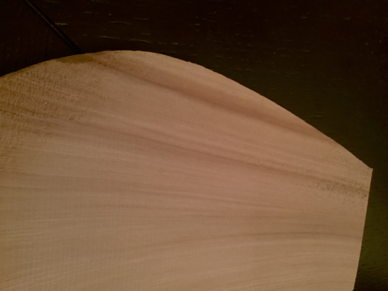

Με τις συμβουλές του john2004 διαμορφωσα την πανω μερια του καπακιου...
nikolios
  • Μηνύματα: 108
« Απάντηση #54 στις: Νοεμβρίου 23, 2015, 05:55:13 μμ »
Κι αλλη μια..
nikolios
  • Μηνύματα: 108
« Απάντηση #55 στις: Νοεμβρίου 23, 2015, 05:59:16 μμ »
Και μάλλον θα βγει καπως ετσι...

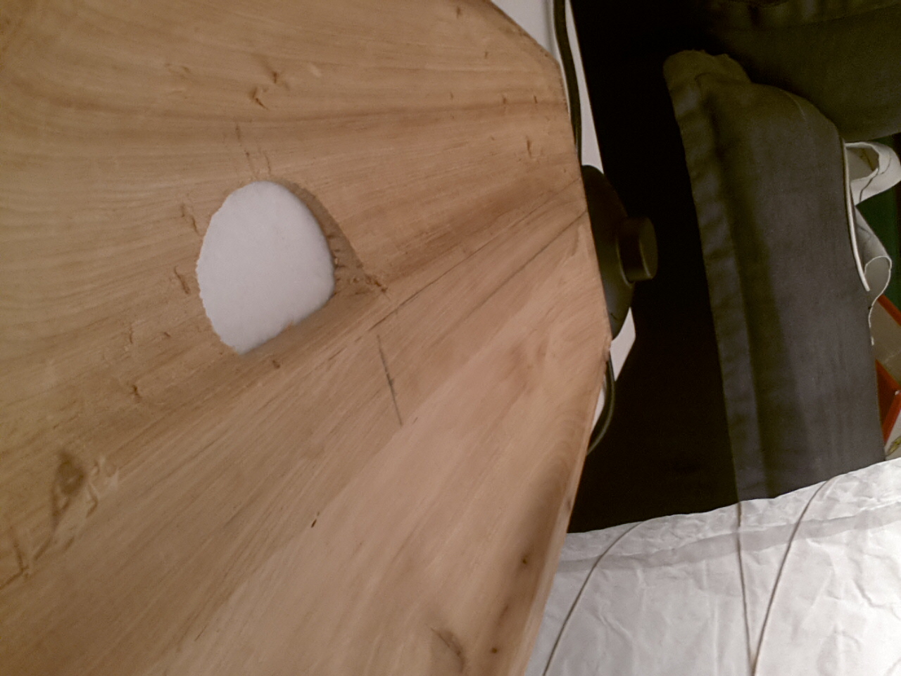

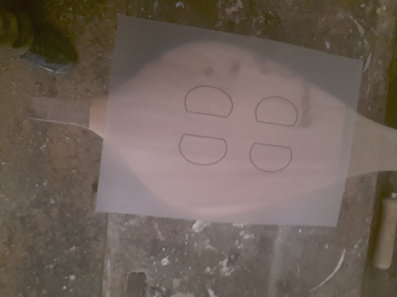

« Απάντηση #56 στις: Νοεμβρίου 29, 2015, 09:15:44 μμ »
Κατι δε παει καλα με το καπακι ανοιξα το ενα ματι... το άλλο αν παω να τ ανοιξω εκει που το χω σημαδεψει μου φαίνεται στραβω.. και με τα εργαλεία που εχω δε μπορω να φερω καλα το καμαρι :'(

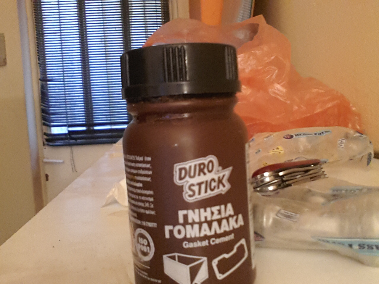

Αααα επίσης ρε παιδια να ρωτήσω κάτι. Ηθελα να το βαλω σε άλλο νημα αλλα λεω να μη το εκφυλισω...
Εχει χρησιμοποιησει κανενας καμικαζι αυτη τη γομαλακα να δει τι θα γινει;  :D

« Απάντηση #58 στις: Νοεμβρίου 30, 2015, 07:22:58 πμ »
για το 1ο δεν ξερω (αν και το ματι ειναι καλυτερος "χαρακας" απο τον... χαρακα)
για το 2ο (χωρις να την εχω χρησιμοποιησει) κατα 99% δεν κανει για λουστρο.
ειναι για σιδεραδες-υδραυλικους, να βαζουν στις ενωσεις (σωληνες-δεξαμενες) για να μην υπαρχει διαρροη (κατι σαν κολλα)
θελει, εκτος απο "γνησια", να ειναι και "καθαρη"...
(δηλαδη αυτη πρεπει να εχει και προσθετα μεσα, θελει καθαρη, αραιωμενη με καθαρο οινοπνευνα) ...

« Απάντηση #59 στις: Νοεμβρίου 30, 2015, 03:00:35 μμ »
Κοιτα... εγω (υδραυλικος) εμεις μαλλον γιατι ολοι οι υδραυλικοι αυτη τη γομαλακα τη χρησημοποιουμε στα καναβια οταν περναει πετρελαιο. Κλεινει τους πορους χωρις αυτη οσο καλα και να καναβωσεις θα χασει. Αλλα μονο στο πετρέλαιο. Anyway θα τη δοκιμάσω σε ενα ξυλο αρεωμενη με οινόπνευμα γιατι ειναι λιγο παχυρευστη και θα ενημερώσω ;D
