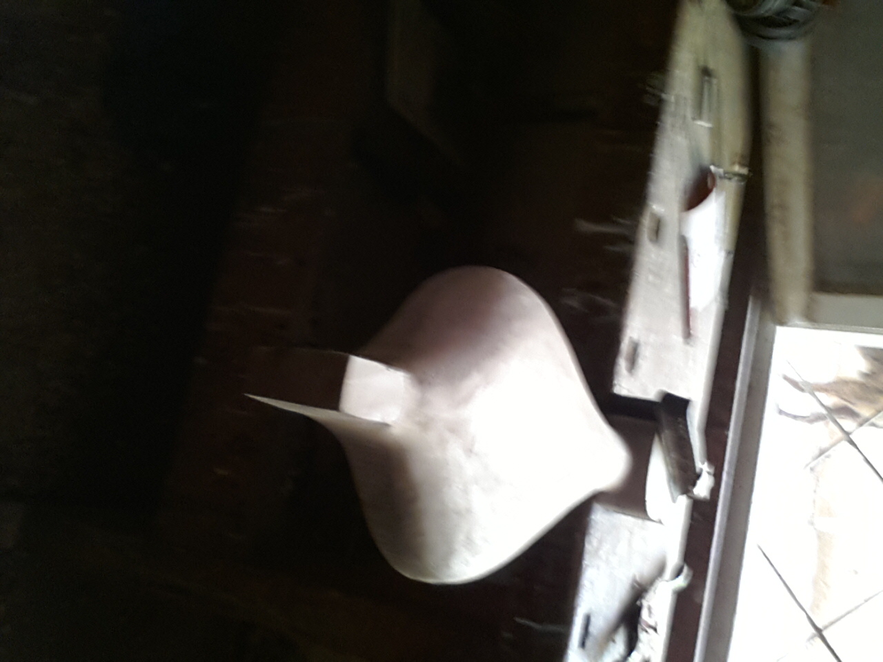

Θελω να αρχισω το σκάψιμο αλλα δε ξερω ποσω χειλακι"mm" να αφησω για να ερθει να κολλήσει το καπακι
(Οποιοσδήποτε καταλαβε την ερωτιση παρακαλω ΒΟΗΘΕΙΑ)!!

4-5 χιλιοστα ειναι υπεραρκετα για να κολλησει το καπακι. απο εκει και κατω θα αρχισεις να το λεπταινεις ομως σταδιακα.

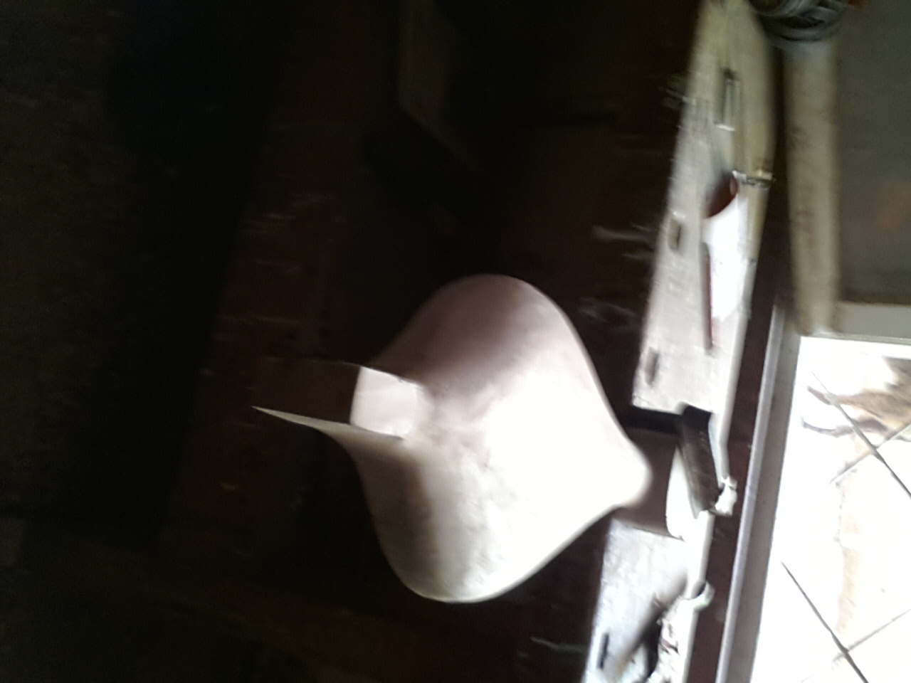

Ευχαριστώ john2004 το χρειαζόμουν!! Το επόμενο βημα θα ειναι να πλαναρω απο ταστιερα και πανω για να δημιουργήσει μια ελαφριά κουρμπα οπως στην πολιτικη (αλλα οχι τοσο πολυ)
Μηνύματα: 1.748
Απ: Λυρα με συμπαθητικες χορδες
Απάντηση #19 στις:
Οκτωβρίου 15, 2015, 07:09:58 μμ »
εγω νομιζω παντος πως θελει και αλλη κουρμπα πισω, πριν ξεκινησεις το μεσα. Δεν βοηθαει και πολυ η φωτογραφια για να καταλαβω.

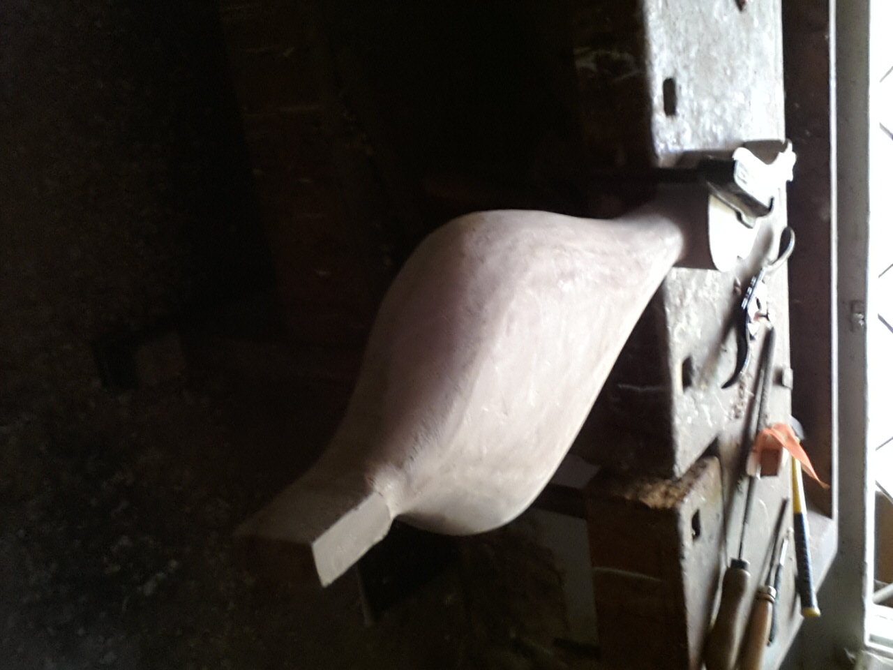

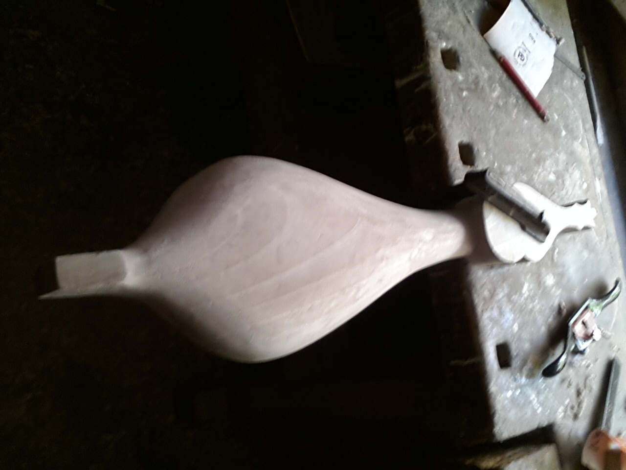

Μπορει να εχω γινει κουραστικος με τις φωτογραφίες... (θα ανεβαζω βημα-βημα) Τι λετε θελει; θελει κι αλλο;
Λευτερης Κυρ.
Full Member
Μηνύματα: 191
Απάντηση #21 στις:
Οκτωβρίου 18, 2015, 09:33:05 πμ »
Κι εγω νομιζω πως θελει κι αλλο. Ανεβασε μια φωτογραφια απο πιο χαμηλα (απο το μερος του χορδοκρατη)

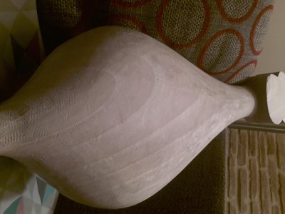

2λ

Οκτωβρίου 18, 2015, 01:15:06 μμ »

Εγω θα ετρωγα λιγο ακομα στη θεση σου (το κεντρο φαινεται σχεδον επιπεδο απ τις φωτογραφιες, τουλαχιστον στα ματια μου) αλλα μη σε παρω και στο λαιμο μου. Περιμενε καλυτερα τους ειδικους να σου πουν...

Λευτέρη όντως ειναι σχεδον επιπεδο αλλα η λυρα που αντιγραφω εχει το ιδιο χαρακτηριστικο..ειναι σχεδόν επιπεδη..

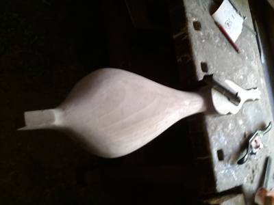

Παιδια είχατε δίκιο ήθελε κι αλλο το σκαφος.
ανακεφαλεωνω και αναφερω τα λάθη μου, αυτα καταλαβα τουλάχιστον μεχρι τωρα.
Επρεπε να πλαναρω πρωτα το ξυλο πριν το βαλω στην πριονοκορδελα. το εβαλα μετα και ειχε ως αποτελεσμα να μη μ αφησει να πλαναρω απ την ταστιερα και κατω για να δωσω την καμπυλη. Το εκανα αναποδα απο ταστιερα και πανω... μικρο το κακο γιατι μου ηρθε ενα επιθυμητο αποτελεσμα θα δειξει η πορεια... και τωρα ξεκιναω το σκαψιμο παω να παρω σκαρπελο και μια πλανη πολυ πολυ μικρη με κοιλο λεπιδι. Καμια ιδεα απο που να τα παρω μη μου φυγει καμια περιουσια;!

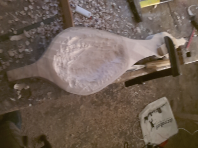

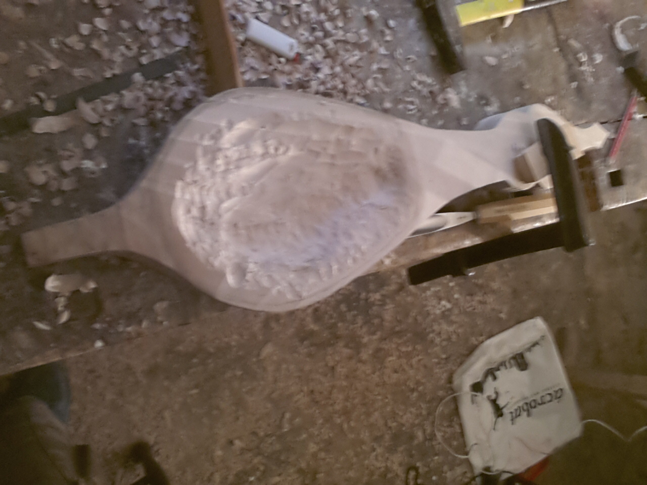

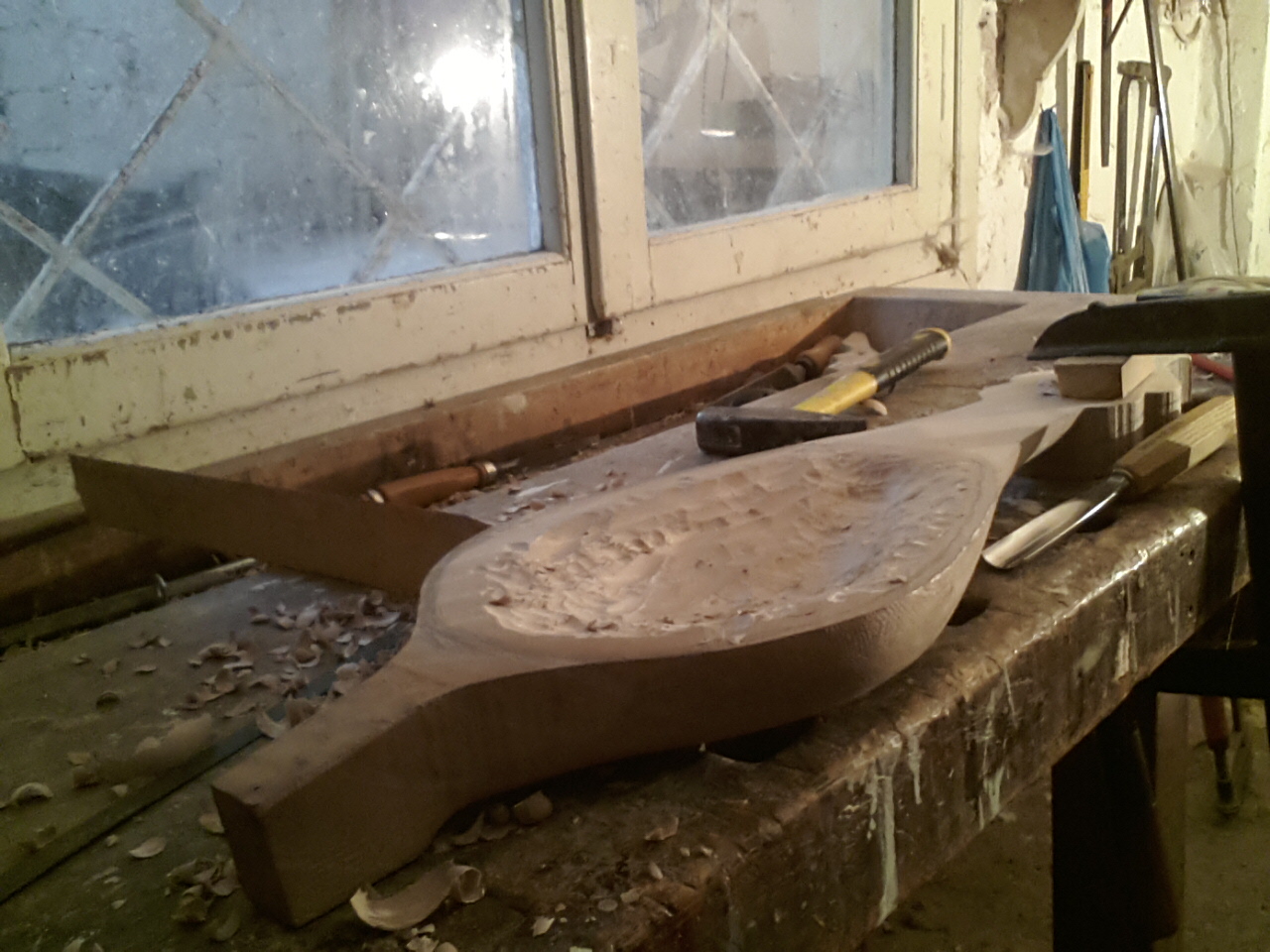

Ξεκινησα το σκάψιμο και τα παιξα..
nikolios
Full Member
Μηνύματα: 108
Απάντηση #28 στις:
Οκτωβρίου 20, 2015, 06:59:25 μμ »
Αν αυτό μου πηρε 5 ωρες...
το σκάψιμο βγαίνει πιο δυσκολα απ οτι φανταζόμουν

Μπράβο Νίκο,
Μια χαρά το πας, δε θέλει βιασύνη. Πέντε ώρες σήμερα, δύο αύριο, έτσι είναι αυτά. Και να θυμάσαι: "Τα καλά κόποις κτώνται, για τα υπόλοιπα υπάρχουν τα ηλεκτρικά εργαλεία".
