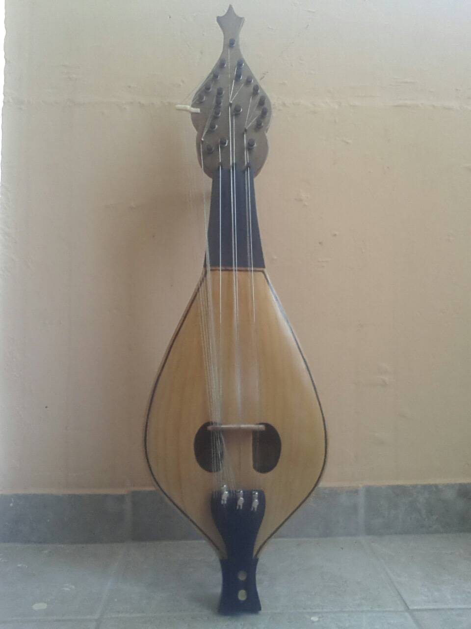

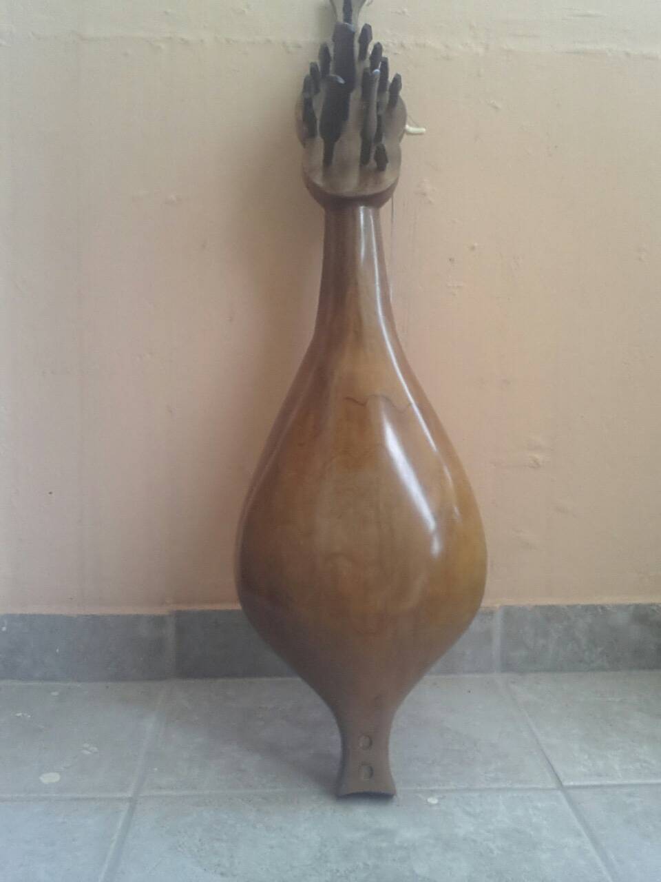

Με αφορμή την εκθεση ας ανεβασω καπου εδω τις τελευταίες μου δουλειες

« Απάντηση #121 στις: Μαΐου 19, 2018, 09:01:09 μμ »
Σκαφος: καρυδια
Καπακι: κεδρος λιβανου
Ταστιερα: εβενος

« Απάντηση #122 στις: Μαΐου 19, 2018, 09:03:19 μμ »
Σκαφος: καρυδια μουαρε
Καπακι: ορεγκον
Ταστιερα: ταρταρουγα
