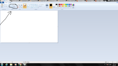

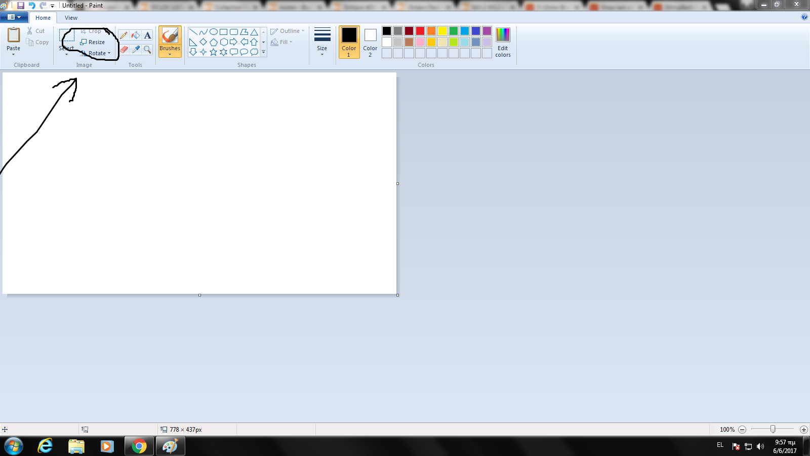

« Απάντηση #119 στις: Ιουνίου 06, 2017, 10:06:08 πμ »
Νικολα αν δεν εχεις καποιο προγραμμα επεξεργασιας εικονων, ανοιξε τις φωτογραιες σου με τη ζωγραφικη των windows.  Καπου πανω αριστερα εχει επιλογη resize. Μικρυνε τες κατα 50 η 40 % και ξαναπροσπαθησε.
