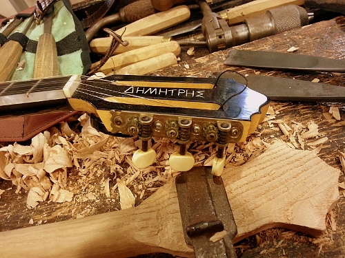

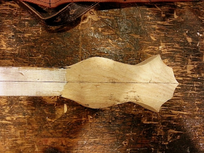

« Απάντηση #49 στις: Αυγούστου 14, 2014, 07:11:15 μμ »

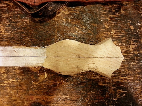

Το καραολο άτριφτο.Πάχος 3cm και νομίζω ότι είναι λίγο χοντρό.Στο λεπτότερο σημείο του είναι 4cm,στο φαρδύτερο 6cm και στην βάση του 2.7cm.Όλο μαζί είναι 13cm.Υπολογίζω ότι θα φάω περίπου 4-3mm πάχος στο τρίψιμο.
Απ: Κατασκευή μπαγλαμά από νέο μέλος-αρχάριο.
« Απάντηση #50 στις: Αυγούστου 14, 2014, 11:49:04 μμ »
Δημήτρη για την ρωγμή δεν ξέρω να σου πω, το καράολο ομως 3 εκατοστα πάχος είναι πολύ, φαντάσου δεν θα βγαίνουν καν οι πύροι απ τα κλειδιά απο πάνω, εκτος αν δεν κατάλαβα και λες κάτι άλλο, κατα τα άλλα μια χαρα το βλέπω, καλή συνέχεια.
« Απάντηση #51 στις: Αυγούστου 14, 2014, 11:55:14 μμ »
συμφωνώ με τον Χρήστο...κάτι κλειδιά που έχω πρόχειρα εδώ το κέντρο της τρύπας είναι περίπου στα 14 με 15 χιλιοστά... οπότε θες αρκετά λιγότερο...

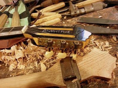

Ευχαρηστώ παιδιά αλλά πόσο τελικά να το κάνω;
« Απάντηση #56 στις: Αυγούστου 15, 2014, 10:24:39 πμ »

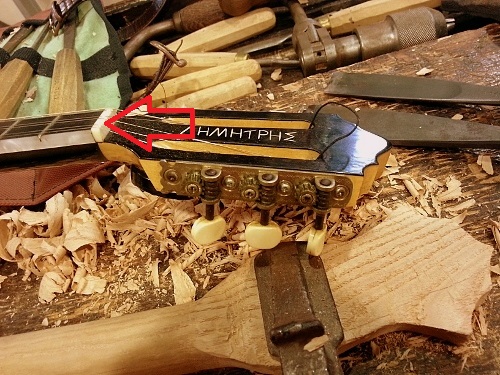

Γνώμη μου είναι να πας περίπου 12-13 χιλιοστά στο ύψος του κόκκαλου και να σβήσεις στην άκρη 6-7 χιλιοστά...
Δημήτρης Καρακασιλιώτης
  • Μηνύματα: 93
« Απάντηση #57 στις: Αυγούστου 15, 2014, 10:48:59 πμ »
Metallika τι ενοείς κόκκαλο;την ένωση με το μανίκι;Το κατέβασα πριν λίγο στο 16mm.Απλός επειδή δεν ξέρω μου φαίνεται πολύ λεπτό.Σείς κάτι ξέρετε παραπάνω.Μα να το φτάσω στο τελείωμά του και στα 6-7mm;Φωβάμε μην μου έρθει κανένα καράολο στο κεφάλι με το κούρδισμα.Ο μπαγλαμάς βέβαια που έχω,είανι 16mm αλλα έχει τα κειδιά του από τα πλάγια και όχι όπως θέλω να τα κάνω εγώ τώρα.

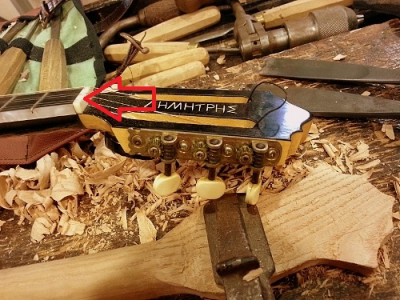

« Απάντηση #58 στις: Αυγούστου 15, 2014, 10:58:54 πμ »
Αυτό είναι το κόκκαλο...
Τώρα για τα υπόλοιπα κάνε ότι νομίζεις σωστό...εγώ την γνώμη μου είπα...
  • Μηνύματα: 93
« Απάντηση #59 στις: Αυγούστου 15, 2014, 11:02:32 πμ »
Ευχαριστώ πολύ metallika.Ακολουθώ την συμβουλή σου.13mm κόκκαλο 7mm άκρη.
