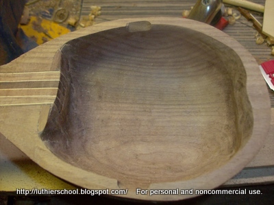

Τον κοιτάω,με κοιτάει.Είσαι μα....ς μου λέει.Γιατί του λέω.Γιατί είσαι κότα και με 6mm πάχος εγώ δεν τραγουδάω μου λέει.Τον σβερκώνω λοιπόν και εγώ τον σφίγγω γύρο γύρο με 5 βίδες και λέω.Η θα τραγουδήσεις η σε κάνω κουτάλα.Καλημέρα φίλοι δεν άντεξα με την αμφιβολία και τον κατέβασα στα 4mm γύρω γύρω και 5mm-6mm στον πάτο.Τα 6mm είναι στο σκάλισμα αλλά εκεί δεν είναι μια ευθεία-ομοιόμορφο, γιατί έχει τα χαράγματα του σχεδίου.Όμως για να πω την αλήθεια,όταν του ρίχνω σφαλιαρίτσες όπως στα καρπούζια νοιώθω ότι κουνιέται-τραντάζεται.Πράγμα που δεν συνέβαινε πρίν το κατεβάσω και άλλο.Δεν μπορώ να σας το περιγράψω κάπως αλλιώς.Τώρα ξανά μανά γυαλοχάρτισμα από την αρχή εσωτερικά.Ελπίζω μόνο να αντέξει ο ρόζος τόσο λεπτό που το έκανα.
Δημήτρης Καρακασιλιώτης
  • Μηνύματα: 93
Απ: Κατασκευή μπαγλαμά από νέο μέλος-αρχάριο.
« Απάντηση #77 στις: Αυγούστου 18, 2014, 12:50:47 μμ »
Ωχ. μόλις είδα αυτό.εγώ το καμάρι, που θα κάνω εσωχή για να πατήσει;Μάλον πατάτα έκανα.

Μην στεναχωριέσαι συνονόματε.
Μπορείς να βάλεις ένα παραπέτι 1-1,5 εκατοστά φάρδος και πάχους 2 χιλιοστών εσωτερικά, είτε μικρό (μόνο εκεί που θα μπεί το καμάρι), είτε γύρω γύρω σε όλη την επιφάνεια που θα ενισχύσει και το σκάφος και την κόλληση του καπακιού στο σκάφος. Σε αυτό το παραπέτι μπορείς να κάνεις και την πατούρα των καμαριών.
Εγώ θα σου πρότεινα σε όλο το μήκος μιας και δεν έχεις τάκο να βιδώσει πάνω του και η χορδιέρα.

Ευχαριστώ ρε φίλε.Ο τάκος όμως που άφησα για την χορδιέρα δεν κάνει;Είναι 1cm πάχος.

Δημήτρη έχεις δίκιο αν είναι ένα εκατοστό. Λογικά αρκεί το πάχος στον τάκο.  Με ξεγέλασε η διάσταση στην φωτογραφία μιας και τον άφησες εξωτερικά και όχι εσωτερικά όπως θα το έκανα εγώ.
Εκτιμώ όμως πως το παραπέτι όμως καλό θα είναι να το βάλεις ούτως ή άλλως στα πλαϊνά.

Άν δεν επιρεάζεται ο ήχος,από το παραπέτι,να το βάλω.Metallika,τι είναι το binding;Άν ενοείς την φιγούρα γύρο από το καπάκι,δεν θα βάλω.θέλω να είναι σκέτο το καπάκι.

Δημήτρη μια χαρά το έχεις πάει, βάλε απο μέσα πατούρα οπως σου είπαν τα παιδιά για να πατήσει καλά το καμάρι, δεν μου λες, εχεις οργανο που μετράς το πάχος; αυτό που είναι σαν τσιμπίδα;
