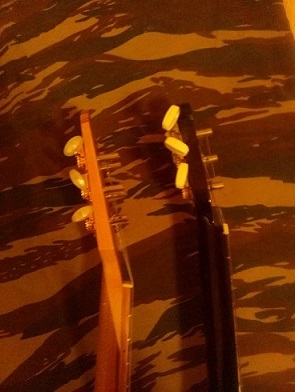

Σου βάζω δύο φωτογραφίες...ο ένας είναι 12 χιλιοστά στο κόκκαλο και 7 πάνω (με scarf joint) και ο άλλος όλο 12 χιλiοστά (μονοκόμματο μπράτσο και καράολο) και τα δύο με κλειδιά από πίσω...
Απ: Κατασκευή μπαγλαμά από νέο μέλος-αρχάριο.
« Απάντηση #61 στις: Αυγούστου 15, 2014, 11:18:56 πμ »
Η απόφαση δική σου...

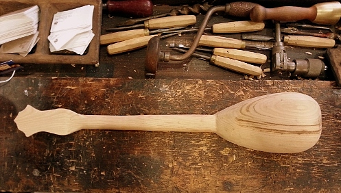

Είχες δίκιο.Για λειτουργικότιτα δεν ξέρω,στραβάδι είμαι,αλλά σε θέμα ομορφιάς όντος είναι καλήτερος.Μόλις έφτιαξα και τον δικό μου.Εχω αφήσει και 1-2mm παραπάνω για το γυαλοχάρτισμα.

Λίγο ακόμη σκάψιμο εσωτερικά.Λίγο.

« Απάντηση #65 στις: Αυγούστου 15, 2014, 02:23:51 μμ »
πολυ ωραίο γίνεται φίλε μου.
καλή συνέχεια

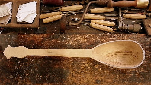

Ευχαριστώ konsgkou.Απλώς τώρα στην λεπτομέρεια αρχίζω και αγχώνομαι υπερβολικά.Και ναι,εντάξει,πολύ όμορφα τα νερά και το ότι έχει το ρόζο μέσα,αλλά ακριβός στο σημαντικότερο σημείο τα νερά πάνε αντίθετα και θέλει πολύ υπομονή.Κάτι που δεν υπολόγισα από την αρχή και δεν προετοιμάστικα σωστά είναι ότι στην ξυλογλυπτική δεν χρειάζεται σχεδόν ποτέ σε τόσο μικρή επιφάνεια τέτοιο βάθος με αποτέλεσμα τα σκαρπέλα και οι σγρόμπιες μου να μου κάνουν τη ζωή δύσκολη.Από Δεύτερα πάντως αγορά κουταλιού και πλαστράγκου.Το καλό είναι ότι τα ψιλοκατάφερα μόνο με σκαρπέλα.ούτε τρυπάνια.ούτε dremel σφαιρικά.Αυτό σημαίνει ότι με όλα τα εργαλεία στην διάθεσή μου η δουλειά γίνεται ευκολότερη κατά πολύ.

Δημήτρη εγω στο τζουρα που έχω το καραολο το εχω παχος 13 χιλιοστα και είναι μια χαρα, με την ρωγμή τι έκανες; για κοίτα μηπως αν τριψης απ έξω εξαφανηστεί, αλλιώς για σηγουριά βαλε μια γαζα στον πάτο απο μέσα με λίγο ψαρόκκολα και μετα απ έξω στόκαρε με κόλλα και σκόνη απ το ξύλο το ιδιο.

Χρήστο μάλλον καλά με την ρωγμή.Σίγουρος όμως θα είμαι αύριο που θα κατεβάσω και άλλο το εσωτερικό.Λίγο σήμερα και ακόμα λίγο αύριο.Πάντως από λεπτό σε λεπτότερο γυαλόχαρτο ,κάθε φορά καλύτερα πάει.Όπως είπα και ποιο πριν μάλλον για επιφανειακό μου φαίνεται.Από μέσα κανένα πρόβλημα.Μόνο ταλεπώρια με τα αντίθετα νερά σε εκείνο το σημείο.Δεν θα παρέμβω γιατί είπα με τον mitsos71 ο ένας να βάλει κόλα και να ενυσήσει εσωτερικά ενώ ο άλλος να το πάει χωρίς να παρέμβει πουθενά.Να πειραματιστούμε και λίγο.Άν δώ όμως πρίν την γομαλάκα ότι μου ανοίγει,μάλον θα καταλήξω εκεί.

Φίλοι μάλλον εγώ σταματάω εδώ.Κατέβηκα 5mm στα τοιχώματα και 6-7mm στον πάτο.Αύριο θα το στρώσω λίγο ακόμα έτσι ώστε να καταλαβαίνω ότι είναι ομοιόμορφο παντού,να το πάω αν μπορέσω δηλαδή στον πάτο, στα 6mm,μετά γυαλόχαρτο και σταματάω γιατί φοβάμαι τον ρόζο.Θέλω να κάνω και το σκαλισματάκι.Τέλος πάντων,όλα καλά μέχρι εδώ.Το σκαλισματάκι θα το κάνω αναλόγος 1-2mm.Άν υπάρχει κάποια αντίρηση παρακαλώ πείτε μου.

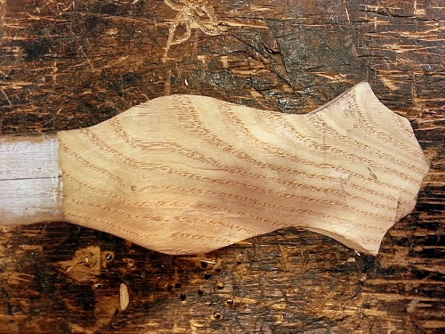

Έτοιμο και το σκαλισματάκι.Δεν μπόρεσα να κάνω κάτι ποιό μεγάλο.Είδη κατέβηκα γύρω στα 2-3mm από κάτω σε όλα τα σημεία.Αλλά μου αρέσει πολύ.Τώρα θέλω να ξεκιήσω από Δεύτερα με ταστιέρα και καπάκι και θέλω βοήθεια από που και τι.Καπάκι από έλατο η κάτι ποιό καλό;Κατά προτίμηση, αλλά δεν ξέρω αν κάνει θα ήθελα κάτι με νερά.Ταστιέρα από έβενο νομίζω.
