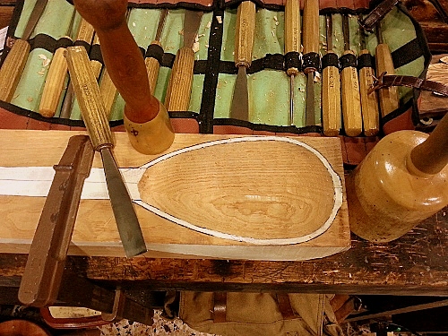

να ξέρεις όταν δεν μιλάει κανείς τα πας καλα...πάχος πήγαινε στα 4 με 5 χιλιοστά...αλλά όσο πιο ομοιόμορφο μπορείς...
νομίζω όμως οτι η τρύπα που σκοπεύεις να κάνεις στο καπάκι είναι μεγάλη...πριν την ανοίξεις να μας πεις μια διάσταση γιατί οι φωτο ξεγελούν πολλές φορές......

Φίλε  metallika είναι 5cm διαμετρος

να κάνεις την τρύπα στο ηχείο 2,5 με 3 cm...κατά την δική μου γνώμη...άλλοι θα συμφωνήσουν...άλλοι θα διαφωνήσουν...άλλοι μπορεί να διαφωνήσουν πολύ...άλλοι μπορεί να μου κάνουν πρόταση γάμου  :-X

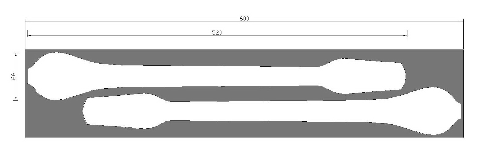

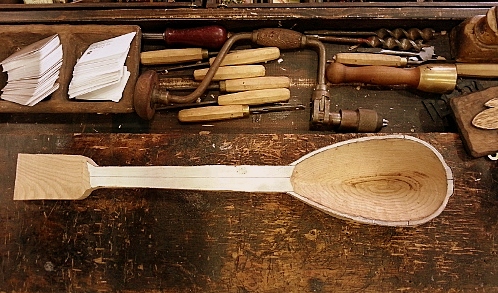

.....σκέφτομαι να ξεκινήσω με ένα σκαφτό μονοκόμματο μπαγλαμαδάκι(Bonsai) που μου άρεσε πάρα πολύ και νομίζω ότι είναι δουλειά του Θύμιου....
....Αυτά λοιπόν είναι τα ξύλα.οι διαστάσεις τους είναι 12cm x 7,5cm x 60cm.Είναι καστανιά με ωραία νερά ....
καλημέρα κι από μένα ...Θύμιος   ;D. - πλάκα κάνω, Μάνος λέγομαι.
Μιας και ανέφερες το bonsai - αν κι απ΄ό,τι βλέπω φτιάχνεις μεγαλύτερο - έχε υπόψη ότι μπορείς να "βγάλεις" δύο bonsai από το κομμάτι που σου απέμεινε, αν σε ενδιαφέρει. Δες το σχεδιάκι εδώ

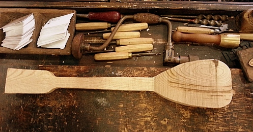

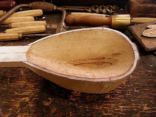

Ευχαριστώ πολύ Μάνο.Όταν έρθει η ώρα του καπακιού θα το δώ σίγουρα.Εχθές το βράδυ πέρασε ένας πελάτης από το μαγαζί που φτιάχνει όργανα και πάνω στην κουβέντα την ώρα που σκάλιζα μου είπε να μην συνεχήσω και να κόψω πρώτα τα γύρω γύρω και μετά να σκαλίσω αναλόγος.Ο λόγος που μου είπε ήταν ότι μετά θα υπήρχε ο κύνδηνος να μου σπάσει και εκτός αυτό είναι ποιό εύκολο να καταλάβεις το πάχος αφου καθαρήσεις πρώτα από έξω.Το βρήκα λογικό και το έκανα πρίν λεπτίνω και άλλο τα τοιχώματα.

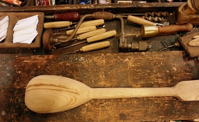

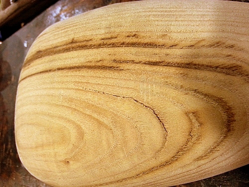

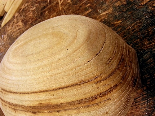

Μου αρέσει πάρα πολύ η εξέλιξη του μπαγλαμά και θα ήμουνα πολύ ευχαριστημένος από το αποτέλεσμα αλλά όπως πάντα υπάρχει πάντα ένα αλλά.Στην πρώτη φωτογραφία το αποτέλεσμα.Στις επόμενες,το αλλά και να ξέρετε ότι δεν κουνάω ρούπι από εδώ αν δεν το συζητήσουμε γιατί αγχώθηκα.Και να φανταστήτε έλεγα σε 2-3 μέρες θα τον ακούσω να μου μιλάει.

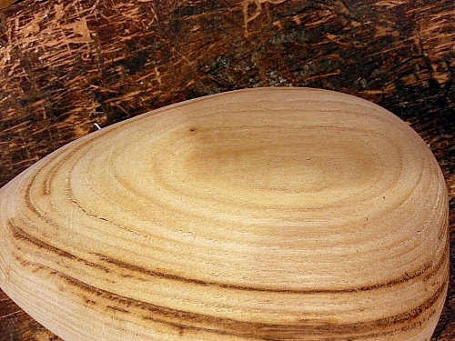

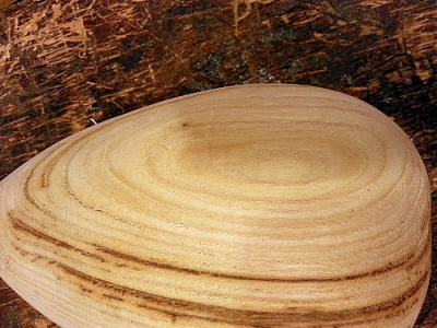

Και εδώ το αλλά.Ο ρόζος νομίζω ότι θέλει να φύγει από το οργανάκι.Να συνεχίσω η να ρίξω μια κοψιά και να τον κάνω ρακέτα;

Οι περισσότεροι φτιάχνουν πρώτα απ' έξω και μετά μέσα...είναι πιο σωστό (αν και εγώ δεν το κάνω για διάφορους λόγους)...
Γνώμη μου είναι να μην βάλεις ακόμα κόλλα...το εαρινό μέρος μερικών από τους αυξητικούς δακτύλιους του ξύλου σου είναι λίγο πιο σκούρο...θεωρείται σφάλμα του ξύλου αλλά κανείς δεν μπορεί να πει με σιγουρια αν θα φύγει ή αν και πως θα επηρεάσει την σταθερότητα της κατασκευής...άστο να σε πάει μόνο του...

εγώ αυτό θα έκανα (κόλλα στη σχισμή) αλλά δεν έχω την εμπειρία του metallika (ούτε καταλαβαίνω τι λέει ακριβώς, ομολογώ, περί "εαρινού... " το μόνο "εαρινό" που ξέρω είναι η ισημερία )

mato προς Θεού δεν είπα ότι είναι λάθος...απλά δεν ξέρω αν είναι μια επιφανειακή ραγάδα ή μια πιο βαθιά και είπα να μην παιδεύεται ο άνθρωπος τσάμπα...
όπως κοιτάμε το σόκορο του ξύλου έχει τόξα τόξα σαν να είναι από ομόκεντρους κύκλους....ο κάθε τέτοιος κύκλος αντιπροσωπεύει και ένα χρόνο ανάπτυξης...και ένας χρόνος χωρίζεται σε εαρινή και χειμερινή περίοδο...πολλές φορές οι διαφορές καιρικές συνθήκες μεταξύ των εποχών αλλάζουν και το χρώμα του ξύλου...νομίζω μα το εξήγησα καλά...όχι βέβαια ότι είναι και καμία απαραίτητη γνώση  ;)

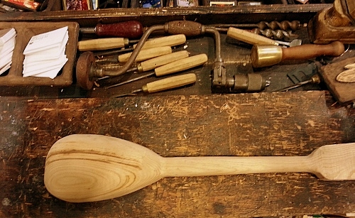

Μου άρεσε που για το μόνο που ήμουν σίγουρος ήταν το ξύλο.Αλλά είπαμε,ποτέ δεν είσαι σίγουρος τι κρύβει μέσα ένας ζωντανός οργανισμός.Metallika το άνοιγμα του ρόζου και το συσυγκεκριμένο φιλέτο είναι αρκετα χοντρο  από ότι το είδα και το τέσταρα(προσπάθησα να το σηκώσω)δεν κουνιέται προς το παρόν.Κρατάει γερά.Τέλος πάντων ,εγώ εξακολουθώ να είμαι χαρούμενος με το μέχρι τώρα αποτέλεσμα.Από εχθές έσκαψα και άλλο και το έχω κατεβάσει περίπου στα 7mm γύρο γύρο.στον πάτο τώρα θα το αφήσω 1cm λόγο του ότι ό΄πως είπα θέλω να κάνω ένα μικρό σκάλισμα εξωτερικά,αλλά και λόγο του ρόζου.Καλύτερα να μην λεπτύνω άλλο εκεί.Σήμερα θα ασχοληθώ με το καραόλο γιατί θέλω να περιμένω μήπως έχουμε και τίποτα άλλες γνώμες.Άλλωστε έμεινε μόνο το ψιλό γυαλοχάρτισμα.
