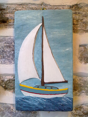

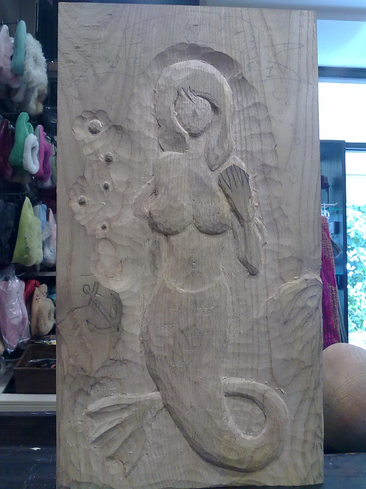

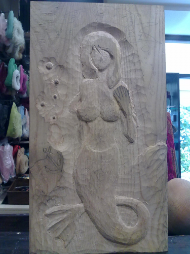

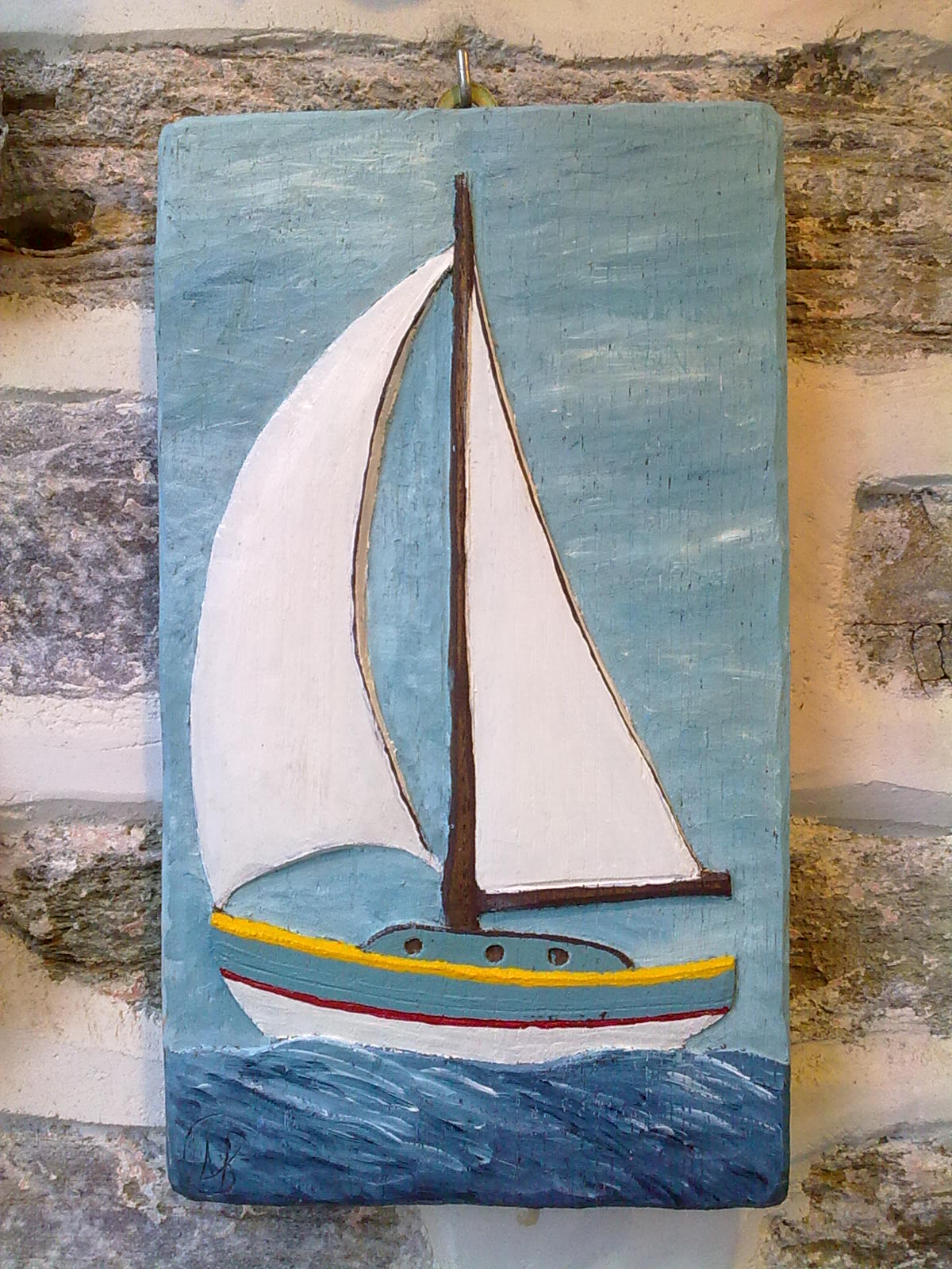

Ευχαριστώ πολύ Metallika αλλά κάτσε να δω πρώτα πόσα απίδια χωράει ο σάκος μου και μετά λόγο του ότι κατεβαίνω συχνά Αθήνα για πρώτες ύλες αν χρειαστώ κάτι σου ζητάω.Αυτά όμως θα τα αναλύσουμε με τσιπουράκι στο Πουρί.Να ρωτίσω κάτι.Μπορώ να κάνω σκάλισμα στο σκάφος περίπου 0,5mm η όχι.Σκέυτομαι κανένα μικρό βαρκάκι με πανιά,η γοργόνα.Ίσος αν στον πάτο το αφήσω κανένα χιλιοστο παραπάνω.Τι λέτε.Για ροζέτα μάλον θα φτιάξω άγκυρα.Το ξέρω ότι ρωτάω πολλά αλλα μαζεύω σημειώσεις για να μην χαοθώ οταν ξεκινήσω.Απλός το στύνω στο κεφάλι μου.Κάτι σαν αυτό αλλά χωρίς χρώμα.
Άσε παραπάνω από 1 χιλιοστό να δουλέψεις άνετα...απλά την γοργόνα την θέλω λίγο πιο kinky  ;)  :-X

Τελειωμένη και χρωματισμένη είναι πολύ kinky.Μέχρι και θυλή έχω σκαλίσει.Ε μα με είχαν πρίξει ότι το στύθος της γοργόνας πρέπει να είναι σαν λεμόνι και τι κάνεις εκεί...ότι γουστάρω εγώ κάνω.Άμα πια.

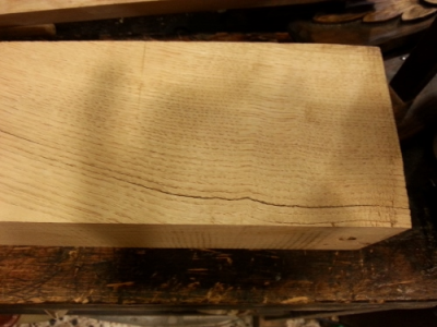

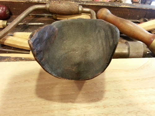

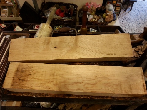

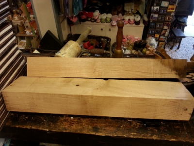

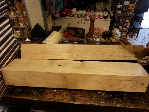

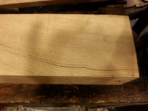

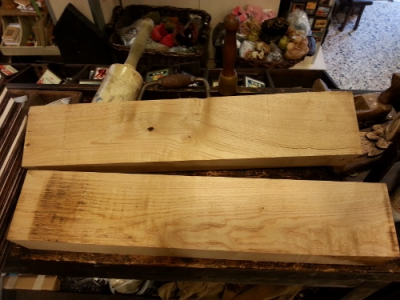

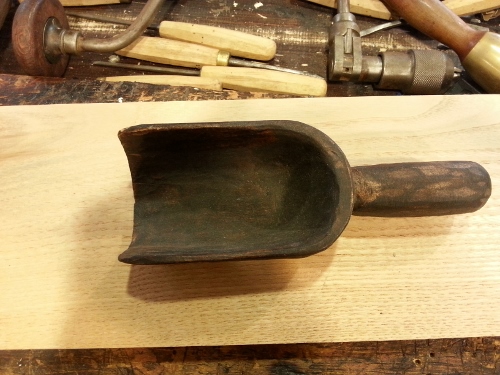

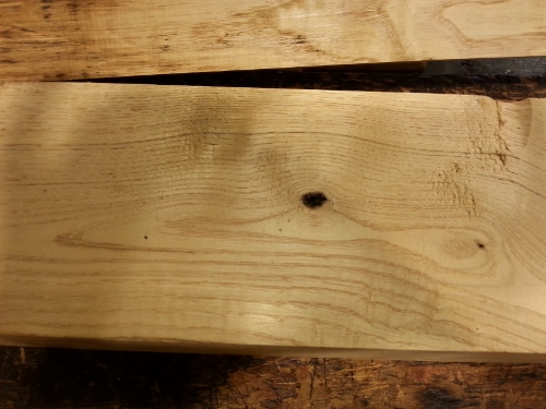

« Απάντηση #27 στις: Αυγούστου 12, 2014, 11:11:34 πμ »
Καλημέρα.Αυτά λοιπόν είναι τα ξύλα.οι διαστάσεις τους είναι 12cm x 7,5cm x 60cm.Είναι καστανιά με ωραία νερά και για το μόνο που είμαι σίγουρος είναι ότι είναι απόλυτο ξερή.Πώς σας φαίνεται;Ξεκινάω;Στο κάτω κάτω αν δεν μου βγει τα κάνω σέσουλες η κουτάλες σκαλιστές.Υπάρχουν όπως θα δείτε στις φωτογραφίες κάποιες σχισμές αλλά όπως τις βλέπω είναι επιφανειακές καθώς και κάποιοι μικροί ρόζοι που δεν με απασχολούν και πολύ.Προσωπικά έχω φτιάξει πράγματα σε πολύ χειρότερη κατάσταση και δεν με εμπόδισαν να φτιάξω αυτό που θέλω.Βέβαια ποτέ δεν ξέρεις τι κρύβει μέσα του ένας ζωντανός οργανισμός σαν το ξύλο.Εμένα όμως η δουλεία μου και η εμπειρία μου είναι σε άλλο τομέα.Εσείς με την δική σας εμπειρία πάνω στην οργανοποιία τι λέτε;Και για κερασάκι στην τούρτα δείτε και μια σέσουλα για να καταλάβετε περίπου τι κάνω.

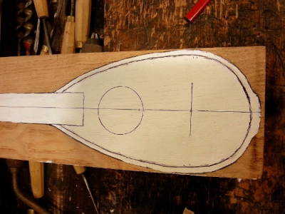

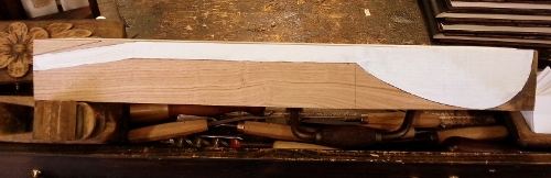

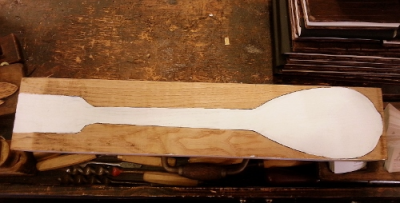

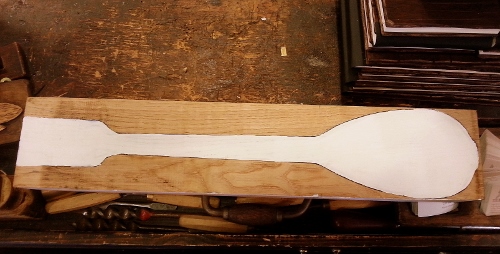

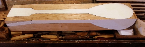

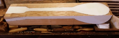

« Απάντηση #28 στις: Αυγούστου 12, 2014, 04:07:26 μμ »

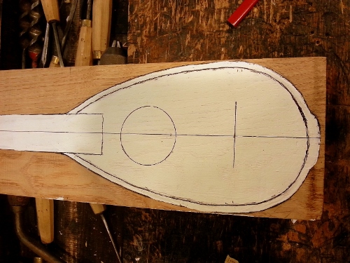

Ξεκίνησε το ταξίδι.Καλά ως εδώ;
Δημήτρης Καρακασιλιώτης
  • Μηνύματα: 93
Απ: Κατασκευή μπαγλαμά από νέο μέλος-αρχάριο.
« Απάντηση #29 στις: Αυγούστου 12, 2014, 04:33:33 μμ »
0,5mm-0,6mm πάχος.
