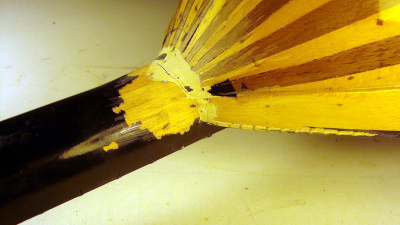

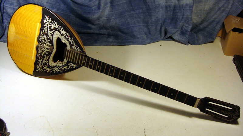

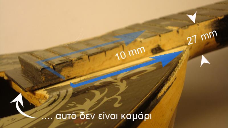

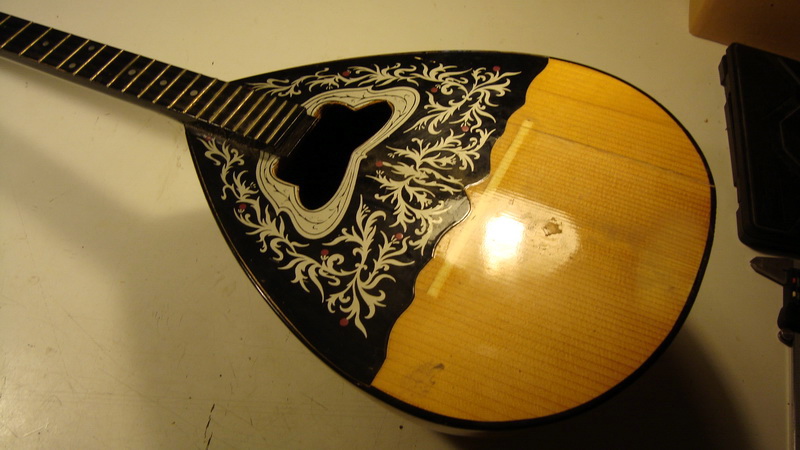

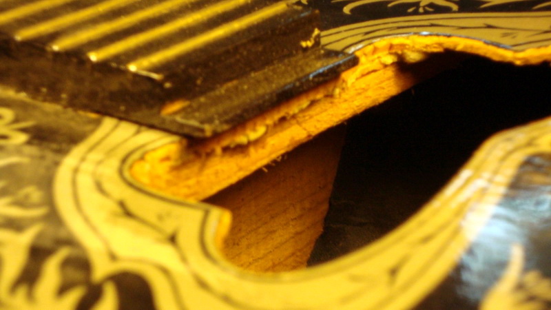

ο φίλος και γείτονας (έναν και μοναδικό έχω, γείτονα - όχι φίλο) μου έφερε αυτό - που το βρήκε ούτε κι ό ίδιος θυμάται - για να προσπαθήσουμε να το συνεφέρουμε. Ο ίδιος δεν παίζει, απλώς θέλει να του βρίσκεται μπουζούκι μάχιμο. Αφού είδε τα δικά μου από κοντά (τρίχορδα όλα) κάτι του γύρισε και αποφάσισε να το κάνουμε και αυτό τρίχορδο.
Η αλλαγή καπακιού νομίζω επιβάλλεται λόγω ρωγμών και γενικά κακής ποιότητας - όχι μόνο του καπακιού αλλά και όλης της κατασκευής, ειδικά στον τάκο όπως φαίνεται παρακάτω.
Και ό,τι άλλο προκύψει στη συνέχεια.

σε πρώτη ανάγνωση λοιπόν προέκυψαν αυτά:

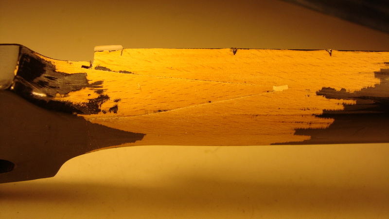

μπράτσο - ταστιέρα ένα κομμάτι μασίφ (οξιά είναι ?) με ωραία χελιδονοουρά στον καράολα και .... $&*&&^9  δέσιμο στον τάκο
Οπως φαίνεται στην τελευταία φωτογραφία, η "ταστιέρα" είναι 10 χλστ. ενω όλο το μπράτσο 27 στην ένωση, πράγμα το οποίο με αποτρέπει καταρχάς από το να σκεφτώ νέα "κανονική" ταστιέρα, φοβούμενος το πάχος του μπράτσου που θα μείνει, ειδικά αν όντως είναι οξιά. Το δε καπάκι είναι κομμένο σε σχήμα ανάποδου "Π" και έχει μπεί συρταρωτά κάτω από την "ταστιέρα" μετά την τοποθέτηση του μπράτσου (φαίνεται η σχισμή όπου τελειώνει το "Π", καθώς και τα τελειώματα του καπακιού εκατέρωθεν της "ταστιέρας").
Αυτό δε που φαίνεται στην τρύπα προς τον τάκο ΔΕΝ είναι καμάρι, αλλά τμήμα του ενιαίου (τερατώδους) τάκου που φτάνει μέχρι την τρύπα διαμορφωμένος σε σχήμα "Γ", όπου το οριζόντιο σκέλος παίζει το καμάρι. Και νομίζω ότι το καπάκι εκεί έχει κολληθεί με ... μαρμαρόκολλα ή κάποια τέτοια "οικοδομική" κόλλα.
Κατά τα άλλα, προφανώς το μανίκι είναι όλο βαμμένο, ακόμα και οι τσαμπουκάδες (με περλέ μπογιά παρακαλώ, να γυαλίζουν και λιγάκι) και οι φιγούρες (καπάκι-καράολας) από πλαστικό αυτοκόλλητο (?). Η αλήθεια είναι ότι μόλις το πιάσεις στα χέρια σου σούρχεται ... να τ αφήσεις.
Με τις υγείες μας, καλή συνέχεια.

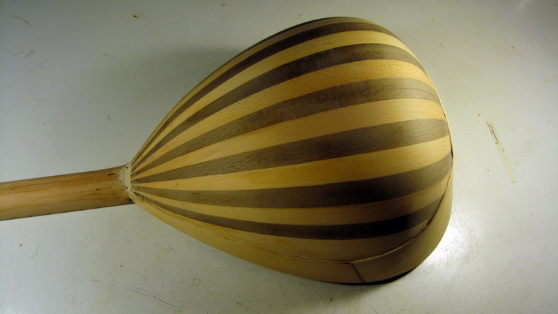

και το σκάφος ρε παιδιά είναι με διαφορά το πιο ατσούμπαλο που έχω δει....
ύψος 375 πλάτος 305 (!) με "ευθείες" στο στένεμα....

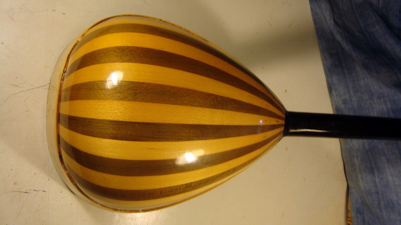

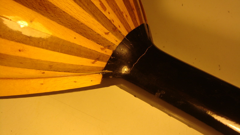

έβγαλα τα τάστα, έβγαλα το αυτοκόλλητο πλαστικό από τον καράολα, έτριψα ένα χέρι το μανίκι απλώς να βλέπω τι κάνω, και

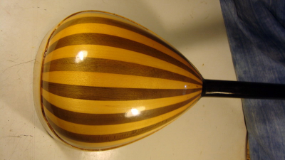

η χελιδονοοουρά που μ΄άρεσε, θυμάστε .... το καράολο ...γλύστρισε κι έπεσε γλυκά - γλυκά στον πάγκο καθώς έβγαζα το πάνω πλαστικάκι (αντί κοκκαλάκι)... σε αντίθεση με την ατλακόλ που φαντάζομαι θα είναι τίγκα το σκάφος, εδώ δεν περίσσεψε να βάλει ούτε στάλα, με τη μπογιά και τον στόκο κρατιότανε... (ξέχασα την μηχανή σπίτι, φωτο αύριο)
κατά τα άλλα η κλίμακα είναι κάπου ανάμεσα σε 657 και 660, με λαθάκια ενδιάμεσα σε οποιαδήποτε επιλογή ανά χιλιοστό - εκτός κι αν με την "προένταση" έρθουν στη θέση τους και τα τάστα, τι να πω.... μετά έφυγα... αύριο (σήμερα) πάλι... 8)
« Τελευταία τροποποίηση: Απριλίου 29, 2014, 12:23:24 μμ από mato »

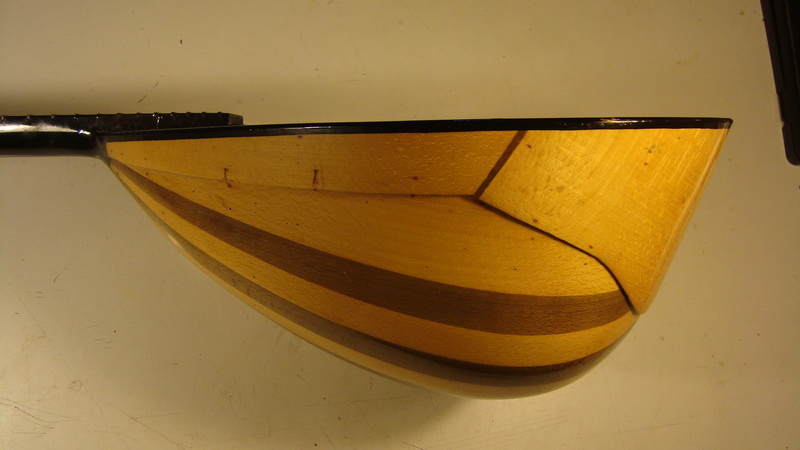

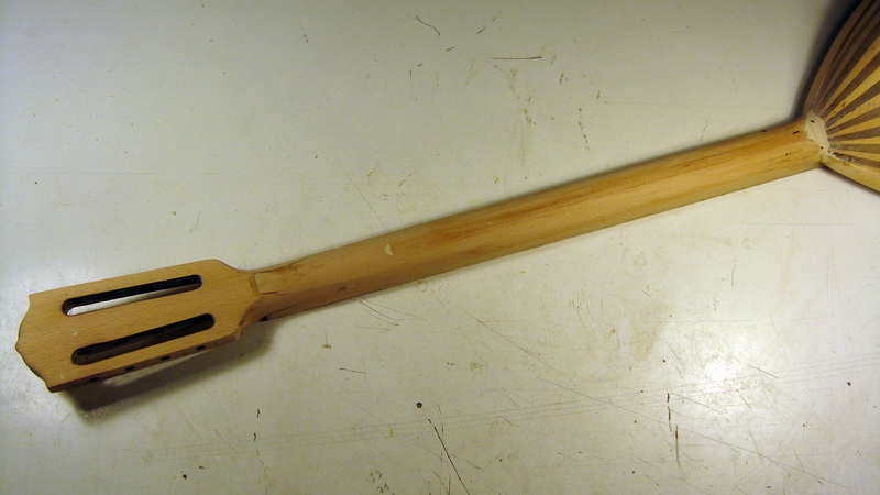

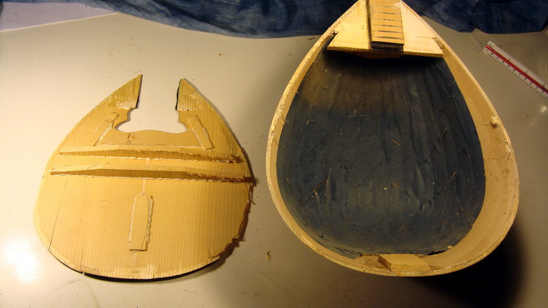

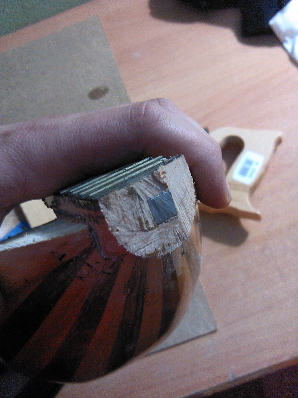

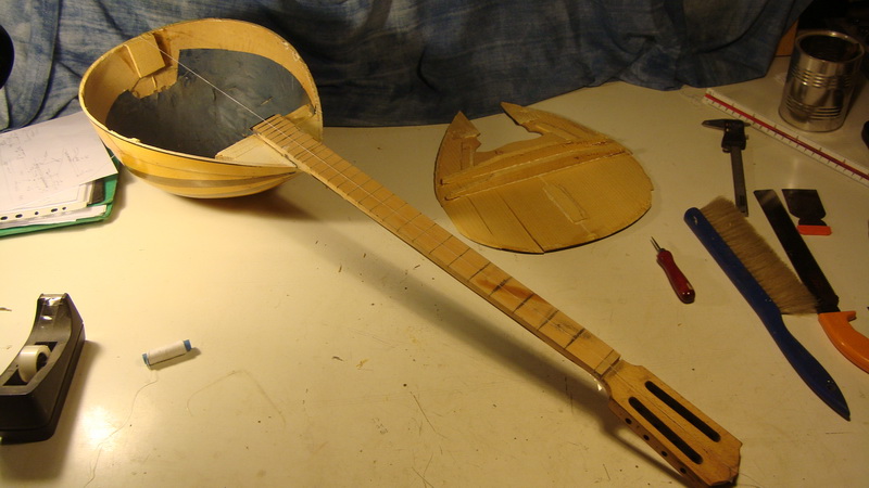

αφαιρέθηκε το καπάκι, το οποίο έχει πάχος 1,5 - 1,8 χλστ. ....
άλλα σχόλια δεν έχω, "μια εικόνα χίλιες λέξεις"...
το πρώτο καμάρι είναι τελικά καμάρι κι όχι μέρος του τάκου - σαν υλικό. Είναι βέβαια κολλημένο στον τάκο και όχι στα πλαϊνά, άρα είναι προέκταση του τάκου - σαν λειτουργία.  Στην εικόνα φαίνεται καθαρά η απόσταση. Για να κολλήσει στον τάκο είναι διαμορφωμένο με μια κλίση μόνο, προς την τρύπα.
το ότι ο καράολας έφυγε ίσως βγει και σε καλό....

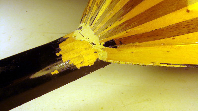

μέτρησα τα κέντρα σκάφους - μάνικου και είναι λίγο "φευγάτα", κι αφού θα αφαιρέσω υλικό από το μάνικο μπορεί να το πάρω έκκεντρα
επιβεβαιώθηκε και η ύπαρξη λάμας στο μπράτσο...
η άσπρη κουκκίδα σε σχήμα μισοφέγγαρου στο πίσω μέρος του μπράτσου (στο ύψος του 3ου-4ου τάστου) είναι στόκος στην ένωση του κομματιού που καλύπτει το αυλάκι της βέργας με το μάνικο, στο οποίο αφέθηκε στρογγυλή η απόληξη του κοντυλιού  (φαίνεται και μια μικρή διαφορά στο χρώμα προς την ένωση με το σκάφος).
Επίσης όπως φαίνεται από το γυαλοχαρτάρισμα σε ίσια επιφάνεια, το μάνικο - ταστιέρα έχει μια μικρή κλίση προς τα πίσω στις άκρες (εκεί που έμεινε χρώμα). Αυτή θα είναι η "προένταση" -  αποτέλεσμα της εφαρμογής της λάμας, υποθέτω. Λέω να μην κατεβάσω περισσότερο την "ταστιέρα" και να δούμε τι θα γίνει με τα νέα τάστα.
και το σκάφος καθαρισμένο... άρχισα να το συμπαθώ....
