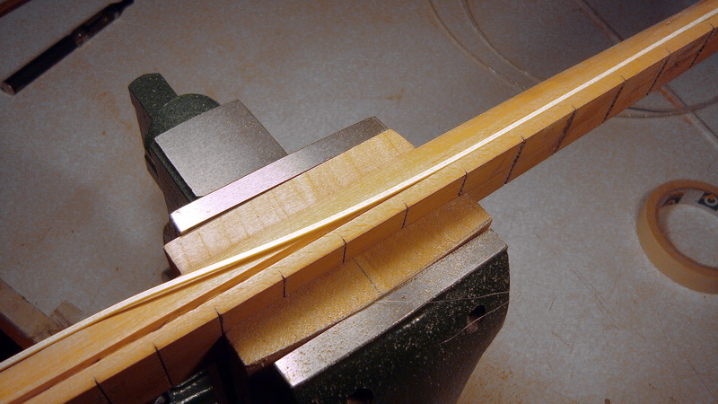

Αν ''φας'' την ταστιέρα με το ροκάνι μέχρι το ύψος που έχεις σημειώσει στο σχέδιο (22 χιλ.) και από πάνω περάσεις ταστιέρα από έβενο θα έιναι μια χαρά. Την διαφορά (το υπόλοιποδηλαδή  από οξιά που θα μείνει), το καλύπτεις με το σιρίτι που θα βάλεις στην ταστιέρα και θα καλύπτει και τα πλαϊνά από την οξιά και από τον έβενο.
Και από άποψη αντοχής νομίζω πως θα ενισχυθεί με τον έβενο καλύτερα. Τουλάχιστον αυτό θα προσπαθούσα να κάνω εγώ.

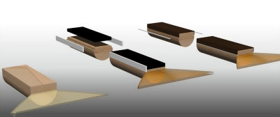

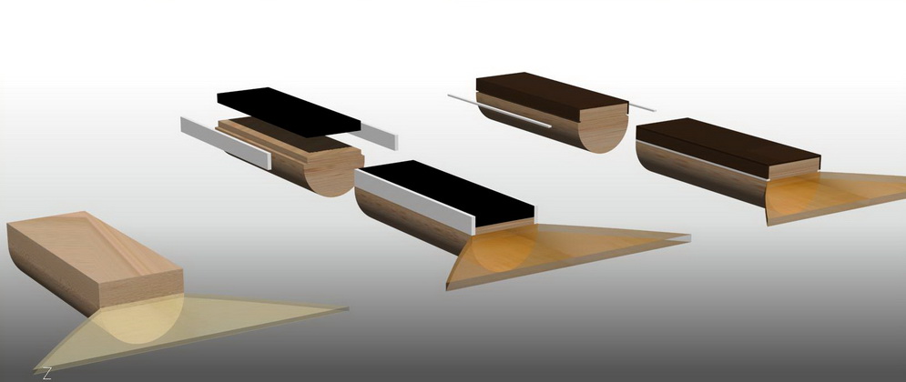

Δημήτρη αυτή ακριβώς ήταν η πρώτη λύση που μου πέρασε από το μυαλό, αν κατάλαβα καλά την περιγραφή σου. Ένας λόγος που επέλεξα κέδρο για το καπάκι: με 3,5 χλστ (του κέδρου έναντι 1,7-1,8 του αρχικού καπακιού) εκατέρωθεν της ταστιέρας “κερδίζω” σε ύψος  1,5 – 1,8 χλστ, το οποίο αφαιρείται από την υπερμεγέθη “ταστιέρα” (10 χλστ.) και καταλήγει σε ένα πιο λογικό 8-8,5 χλστ. (δες το σχεδιάκι παρακάτω, με κίτρινο το αρχικό έλατο και πορτοκαλί ο κέδρος).
Τα σειρήτια για τα πλαινά είναι διαθέσιμα σε 7 και 10 χλστ., αλλά τα 10 φαίνονται τεράστια – τουλάχιστον σε μπράτσο τρίχορδου.
Στην πορεία όμως κάτι δε μου κάθισε καλά (τι ακριβώς δεν ξέρω, απλά δεν μου άρεσε η “ανταπόκριση” στην ταλαιπωρία της ράσπας του συγκεκριμένου κομματιού οξιάς) καθώς το λέπταινα. Σημειωτέον ο πρώτος μπαγλαμάς μου είχε μάνικο από οξιά και συμπεριφερόταν τελείως διαφορετικά. Βέβαια κάποτε ήταν τσεκούρι, ίσως πέρασε άλλη επεξεργασία στα νιάτα του.
Έτσι άρχισα να σκέφτομαι εναλλακτικές, καταργώντας την ξεχωριστή ταστιέρα και επιστρέφοντας στην “μεταμφίεση” της υφιστάμενης.
Στο σχεδιάκι αριστερά φαίνεται η κατάσταση όπως είναι, στο δεύτερο η λύση με ξεχωριστή ταστιέρα και πλαϊνά φιλέτα σε σκαλοπατάκια (πως λέγονται στην καθομιλουμένη αυτά τα κοψίματα ? – κάπου το γράφει ο Ζαρκάδας, να μην το πω στα "επιστημονικά": ορθογωνικές αποτμήσεις) και στο τρίτο δεξιά η τελευταία, με κανάλια στα πλαϊνά και φυτεμένα φιλετάκια (ασετόπαστα 0,8 ή 2 χλστ.) για να ξεχωρίσει κάπως η “ταστιέρα”. Και οι δύο λύσεις γίνονται εύκολα μ΄αυτό το προσαρτηματάκι που έφτιαξα http://www.luthier.gr/index.php?topic=1783.0

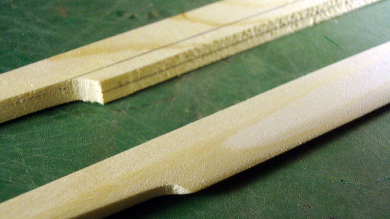

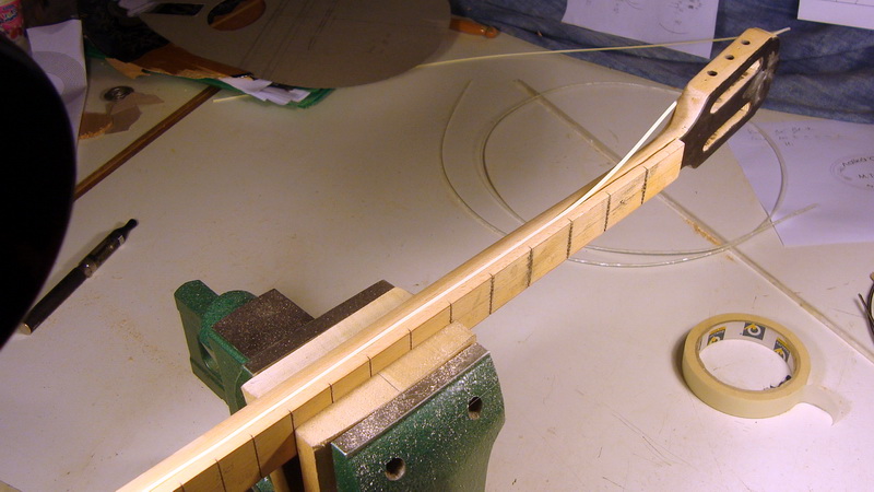

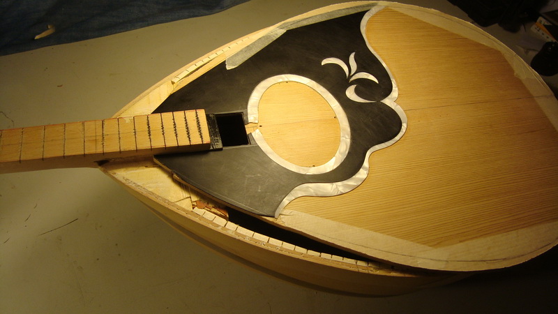

... τελικά αποφάσισα να παραμείνω στο "αρχικό σχέδιο", χωρίς ξεχωριστή ταστιέρα.
κατόπιν έγιναν αυτά:

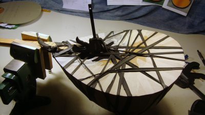

Πρώτα θα κολλήσω τα καμάρια στο σκάφος και μετά θα περαστεί το καπάκι. Άνοιξα τα κανάλια εκατέρωθεν της "ταστιέρας" για να "συρταρώσει"
... έγιναν τα καμάρια
... κι ένα ξυλαράκι με κανάλια στο σχήμα των καμαριώνε για όταν έρθει η ώρα της κόλλησης του καπακιού.

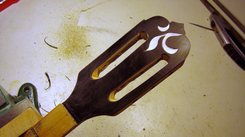

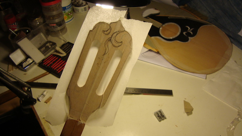

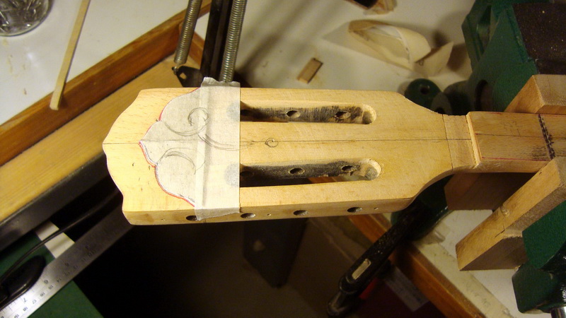

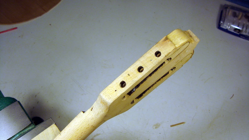

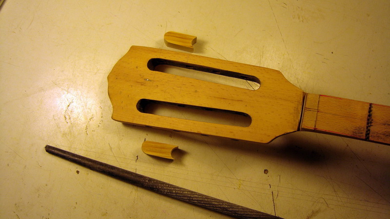

στη συνέχεια - μετά την επισήμανση του georgei για το βάρος - είπα να ελαφρώσω όσο μπορώ το μπράτσο κι αποφάσισα να κόψω τον καράολα (και το τέταρτο κλειδί*2*50 = 100 γρ), κάτι που δεν είχα σκοπό αρχικά.
Αυτό δεν το καλοσκέφτηκα και βγήκαν διάφορα προβλήματα λόγω λάθος αποφάσεων (σχετικά με την αντιμετώπιση της τέταρτης τρύπας που θα έμενε). Το αποτέλεσμα ηταν ο καράολας να αποκτήσει ένα σχήμα περισσότερο "ανατολίτικο" απ' ό,τι αρχικά σκόπευα, αλλά τέλος πάντων...
πρώτα η "γέμιση"
αλλαγή μεγέθους, το αρχικό σχέδιο όπου είχα σκοπό απλώς να μεταφέρω την απόληξη παρακάτω
καπλαμάς στα πλαϊνά για την κάλυψη της τέταρτης τρύπας ("γέμισε" και αυτή με καβίλια)
αυτό το σχέδιο βγήκε "επι τόπου", ταυτόχρονα με την διαμόρφωση που άλλαξε το προφίλ, υποτίθεται για λόγους καλύτερης αντιμετώπισης της τρύπας, κάπου εδώ πάρθηκαν βιαστικές αποφάσεις και άλλαξε
τώρα είμαστε εδώ (δεν έχει κολληθεί τίποτα ακόμα)

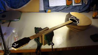

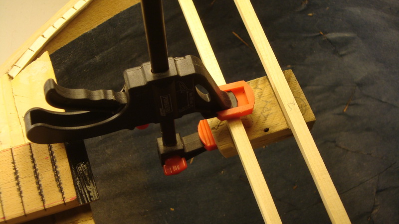

η χτεσινή πρόοδος:
καράολας
το σειρήτι στον αρμό μπράτσου - "ταστιέρας"
το σειρήτι στο καπάκι
κόλλημα καπακιού. Εδώ την έκανα την μ..κία (καραδοκεί είπαμε, ήτανε και βαθειά μεσάνυχτα).... δεν υπολόγισα ότι η σαμπρέλλα με πλήρεις περιστροφές γύρω από το σκάφος δεν θα φτάσει (το συγκεκριμένο είναι μεγαλύτερο και δεν χωράει στο "κουτί" που στερέωνα το δικό μου σκάφος και την έπιανα σε γαντζάκια) ... είναι λίγο "λειψή".. ελπίζω να μην έχω δυσάρεστες εκπλήξεις το βράδυ...
