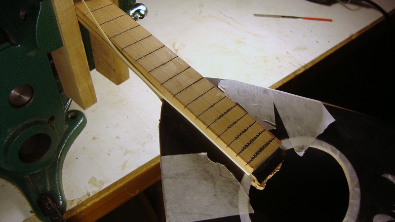

Πρώτα θα κολλήσω τα καμάρια στο σκάφος και μετά θα περαστεί το καπάκι. Άνοιξα τα κανάλια εκατέρωθεν της "ταστιέρας" για να "συρταρώσει"
... έγιναν τα καμάρια
... κι ένα ξυλαράκι με κανάλια στο σχήμα των καμαριώνε για όταν έρθει η ώρα της κόλλησης του καπακιού.

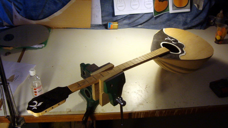

στη συνέχεια - μετά την επισήμανση του georgei για το βάρος - είπα να ελαφρώσω όσο μπορώ το μπράτσο κι αποφάσισα να κόψω τον καράολα (και το τέταρτο κλειδί*2*50 = 100 γρ), κάτι που δεν είχα σκοπό αρχικά.
Αυτό δεν το καλοσκέφτηκα και βγήκαν διάφορα προβλήματα λόγω λάθος αποφάσεων (σχετικά με την αντιμετώπιση της τέταρτης τρύπας που θα έμενε). Το αποτέλεσμα ηταν ο καράολας να αποκτήσει ένα σχήμα περισσότερο "ανατολίτικο" απ' ό,τι αρχικά σκόπευα, αλλά τέλος πάντων...
πρώτα η "γέμιση"
αλλαγή μεγέθους, το αρχικό σχέδιο όπου είχα σκοπό απλώς να μεταφέρω την απόληξη παρακάτω
καπλαμάς στα πλαϊνά για την κάλυψη της τέταρτης τρύπας ("γέμισε" και αυτή με καβίλια)
αυτό το σχέδιο βγήκε "επι τόπου", ταυτόχρονα με την διαμόρφωση που άλλαξε το προφίλ, υποτίθεται για λόγους καλύτερης αντιμετώπισης της τρύπας, κάπου εδώ πάρθηκαν βιαστικές αποφάσεις και άλλαξε
τώρα είμαστε εδώ (δεν έχει κολληθεί τίποτα ακόμα)

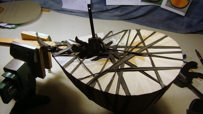

κόλλημα καπακιού. Εδώ την έκανα την μ..κία (καραδοκεί είπαμε, ήτανε και βαθειά μεσάνυχτα).... δεν υπολόγισα ότι η σαμπρέλλα με πλήρεις περιστροφές γύρω από το σκάφος δεν θα φτάσει (το συγκεκριμένο είναι μεγαλύτερο και δεν χωράει στο "κουτί" που στερέωνα το δικό μου σκάφος και την έπιανα σε γαντζάκια) ... είναι λίγο "λειψή".. ελπίζω να μην έχω δυσάρεστες εκπλήξεις το βράδυ...
