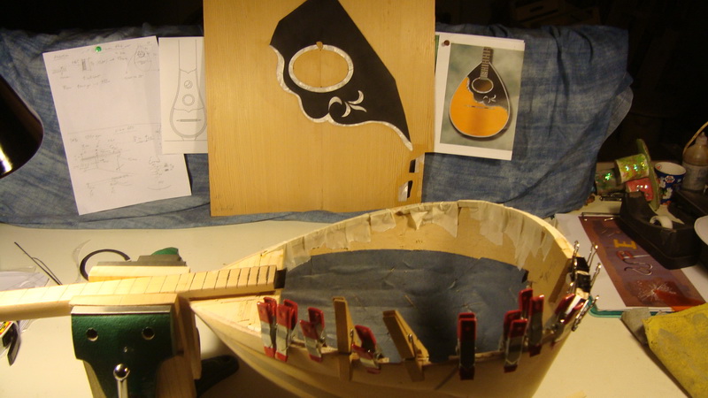

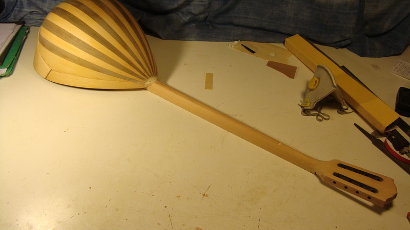

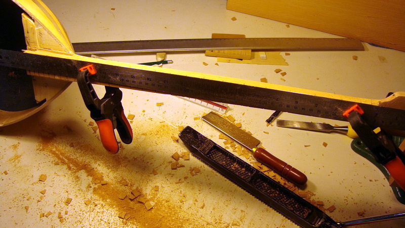

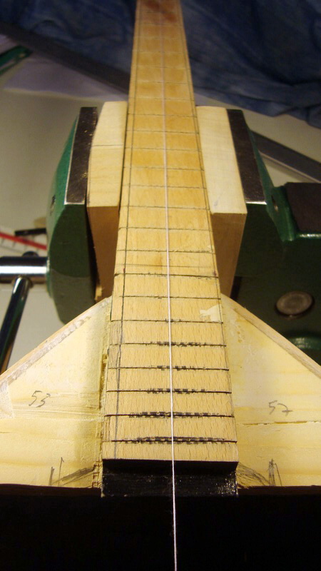

στο θέμα μας τώρα, αυτήν την καμαροπροέκταση αποφάσισα να την κρατήσω (για λόγους οικονομίας χρόνου κυρίως) αλλά πρέπει να την "αλαφρώσω" κάπως  για να μην φαίνεται κάτω από την νέα τρύπα...
στην φωτό φαίνεται με πρόχειρες μολυβιές το "ξαλάφρωμα" και το φευγάτο μπράτσο σε σχέση με τον άξονα (στην κλωστή) του σκάφους
και επιτέλους..
έτσι ελέγχω την συμμετρία της διατομής σε όλο το μήκος οσο δουλεύω το μπράτσο...
και βέβαια, όσο δουλεύεις κάτι το συνηθίζεις και το "συμπαθείς" όλο και περισσότερο.... σ' αυτήν την περίπτωση ένας λόγος παραπάνω που άρχισε να θυμίζει οικεία σχήματα (στα δικά μου τριχορδοθρεμμένα μάτια)...

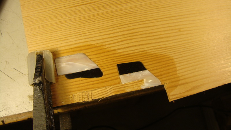

χτες έκανα διάφορες δοκιμές κι ελέγχους ....
για το καπάκι..
και την φιγούρα (δεν έχω ξανασχοληθεί με ασετόπαστα)

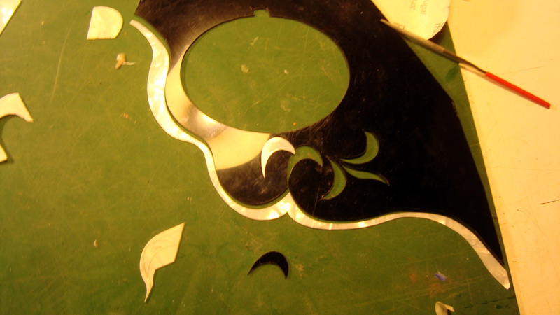

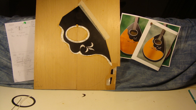

« Απάντηση #25 στις: Μαΐου 20, 2014, 11:11:24 πμ »

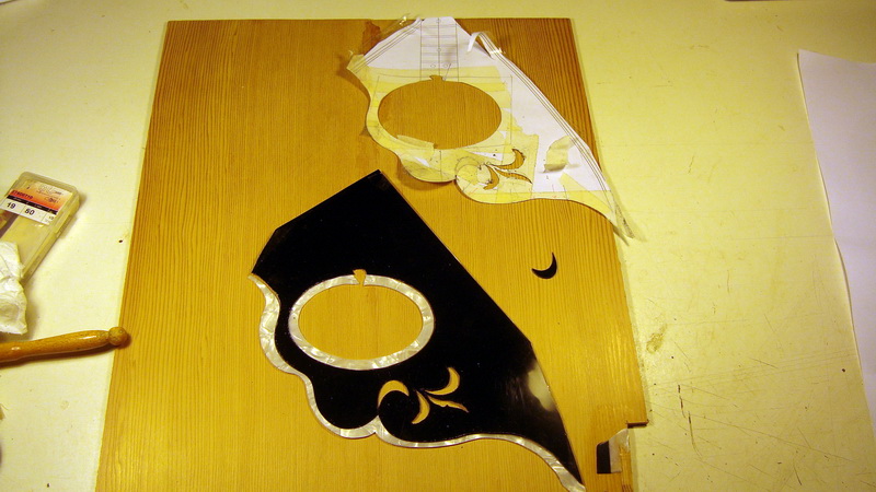

... βρήκα λίγο χρόνο και συνέχισα ...
έφτιαξα και κόλλησα στο καπάκι την φιγούρα από ασετόπαστα...

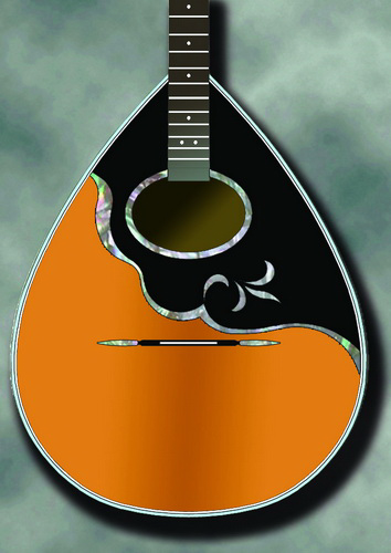

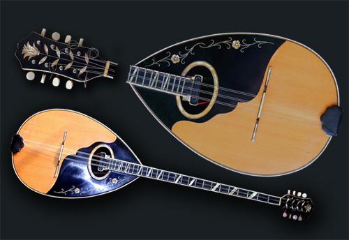

και για να διαλυθούν τυχόν παρεξηγήσεις πριν γίνουν, για όποιον αναγνωρίσει σχέδιο του Αλεξανδρή στη φιγούρα, να ενημερώσω ότι αυτό είναι δικό μου σχέδιο που έγινε το 1991 (με μολύβι και χαρτί τότε, καλές εποχές και πολύ ψάξιμο - χωρίς Internet εννοείται, από έντυπο υλικό μόνο), όταν παρήγγειλα στον Γιάννη το συγκεκριμένο μπουζούκι (είναι "το καλό" μου από τότε, το καπάκι τώρα έχει γίνει σχεδόν πορτοκαλί απ΄τα χρόνια):
Ο Γιάννης βέβαια το χρησιμοποίησε και σε άλλα όργανα που ενδεχομένως έχετε δει, κάποια είναι στην Αθήνα.
Εκανα και μερικές τροποποιήσεις (με τρών' τα χέρια μου και τώρα με τα μηχανήματα του διαβόλου είναι πολύ πιο εύκολα τα πράγματα)
και έφτασα εδώ
Η φιγούρα είναι κολλημένη και όχι "εγκιβωτισμένη", για δύο λόγους:
- μάλλον μου αρέσει περισσότερο αυτή η τεχνική, επιπλέον παρατηρώντας κάτι μπουζούκια του '50 του Ζοζέφ π.χ. βλέπω κολλητές φιγούρες και όχι σκαφτές, κι αν και το σκάψιμο συνηθίζεται στα παλιά μαντολίνα πιστεύω ότι στα μπουζούκια είναι νεώτερη "τάση", όπως και η γενικευμένη χρήση καπλαμάδων (και "όλα ξύλο") αντί ασετόπαστας.
- το καπάκι είναι από κέδρο και διαβάζοντας θέματα περί αντοχής του κέδρου έναντι του έλατου αποφάσισα να είμαι πιο συντηρητικός και να μην αφαιρέσω τόσο υλικό (σε τόσο μεγάλη επιφάνεια δηλαδή).
Το καπάκι τώρα είναι στα 3,5 - 3,7 χλστ.
Κόλλησα και εσωτερικά περιμετρικά σειρήτια. Από την μία πλευρά (αυτή με τις χαρτοταινίες και τα στραβοκολλήματα) για κάποιον λόγο που δεν κατανοώ δεν κολλούσε με τίποτα.
Τώρα είμαστε εδώ. Στη συνέχεια καμάρια και καράολας.

ευχαριστώ κατ΄αρχάς...
για ταστιέρα το φοβάμαι λίγο....

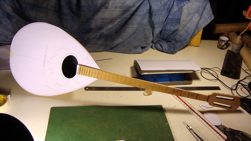

δεν ξέρω αν έχεις δει τις φωτο της πρώτης σελίδας, δεν τίθεται θέμα "αλλαγής" ταστιέρας γιατί ... δεν έχει ταστιέρα.
Είναι ενιαίο κομμάτι (μπράτσο-ταστιέρα) με τις διαστάσεις που φαίνονται παρακάτω.
όπως είπα, το φοβάμαι λίγο να αφαιρέσω υλικό, δεδομένου και του υλικού - οξιά. Όσο λεπτή και νάναι η ταστιέρα, 5 χλστ. θα αφαιρέσω, έτσι δεν είναι ? δεν ξέρω, τί λέτε οι πιο έμπειροι??

Προσωπικα μετα απο ολη αυτη την δουλεια θα αλλαζα και το μανικο. Οχι για λογους αισθητικης ουτε  γιατι ειναι φτιαγμενο απο οξυα και ειναι μονοκομματο με την ταστιερα αλλα γιατι εχει αυτο το σιδερο μεσα. Αυτο ηταν το μοναδικο μου μπουζουκι για δυο χρονια και πιστεψεμε το ζυγισμα με το σιδερο ειναι τοσο ασχημο που θα βλαστημας καθε φορα που το πιανεις στα χερια σου. Ειναι πολυ βαρυ στο αριστερο χερι και αντι να συγκεντρωνεσε στις νοτες που παιζεις θα ψαχνεις να βρεις καμια καρεκλα να ακουμπησεις το καραολο να ξεκουρασεις το χερι σου (εγω αυτο κανω).
Οπως ειπα ειναι προσωπικη μου γνωμη αλλα ειναι κριμα με ολοι αυτη την πολυ καλη δουλεια που εχεις κανεις.
Συνεχισε την πολυ καλη δουλεια.
Γιωργος
Απ: τριχορδοποίηση
« Απάντηση #29 στις: Μαΐου 20, 2014, 11:02:08 μμ »
Μάνο νομίζω πως δεν θα είναι δύσκολο.
Αν ''φας'' την ταστιέρα με το ροκάνι μέχρι το ύψος που έχεις σημειώσει στο σχέδιο (22 χιλ.) και από πάνω περάσεις ταστιέρα από έβενο θα έιναι μια χαρά. Την διαφορά (το υπόλοιποδηλαδή  από οξιά που θα μείνει), το καλύπτεις με το σιρίτι που θα βάλεις στην ταστιέρα και θα καλύπτει και τα πλαϊνά από την οξιά και από τον έβενο.
Και από άποψη αντοχής νομίζω πως θα ενισχυθεί με τον έβενο καλύτερα. Τουλάχιστον αυτό θα προσπαθούσα να κάνω εγώ.
Πιστεύω πως τέτοιες μετασκευές έχουν ιδιαίτερο ενδιαφέρον και το καλό με τα παλιά όργανα είναι πως ακόμα και ένα όχι πρώτης ποιότητας καπάκι αν έχει παλιώσει και δεν έχει πάθει ζημιές (σκισίματα, βουλιάγματα κλπ) έχει στεγνώσει καλά και με την κατάλληλη επεξεργασία (καμάρια κ.α.) μπορεί να δώσει ωραίο ήχο.
Προχώρα και μη φοβάσαι. Θα σε παρακολουθούμε και θα περιμένουμε τα νέα σου.
