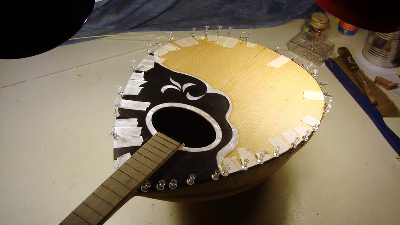

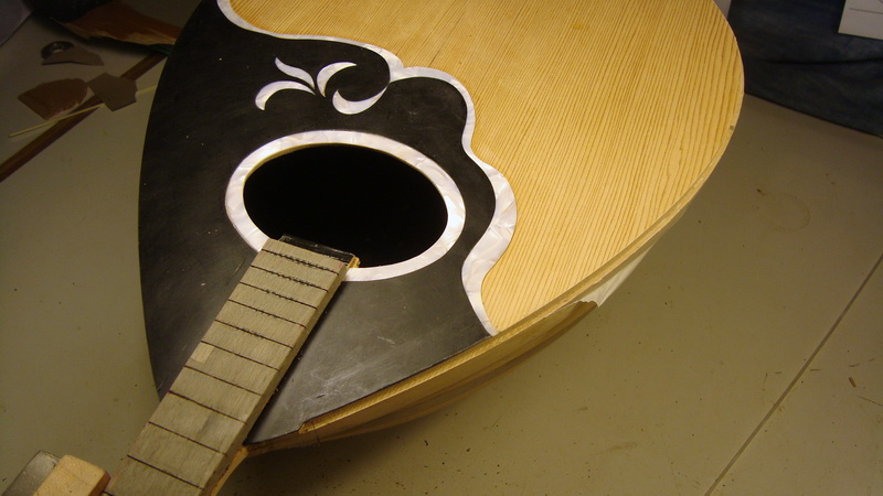

συνέχεια:

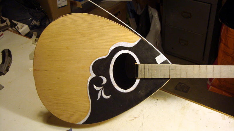

το καπάκι κολλήθηκε πολύ καλά, παρά την "λειψή" σαμπρέλλα...
κατόπιν έβαψα την "ταστιέρα" με ξύδι και σκουριά και πήρε αυτό το σταχτοπράσινο που πολύ μου άρεσε... μπορεί και να το κρατήσω (*) εκεί ή και αλλού... λέω να σκουρύνω τα πάντα εκτός του καπακιού ...
άνοιξα και τα κανάλια περιμετρικά ...
κόλλησα και το εσωτερικό σειρήτι (καπλαμάς μαύρος 0,5 χλστ.) ...
το εξωτερικό θα είναι περλέ ασετόπαστα (2*4 χλστ.) κολλημένο "όρθιο" όπως στις κιθάρες... το τελικό θα είναι στενό στην όψη (2,5 χλστ.) και φαρδύ στο πλάϊ (περίπου 3,5 χλστ.) ... το στενό στην όψη θα μου αρέσει σίγουρα, δεν μου αρέσουν καθόλου τα φαρδειά σειρήτια που γίνονται στα μπουζούκια τα (πολλά) τελευταία χρόνια... το φαρδύ στο πλάϊ δεν ξέρω - αλλά θα το μάθω σύντομα  ;D

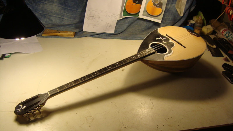

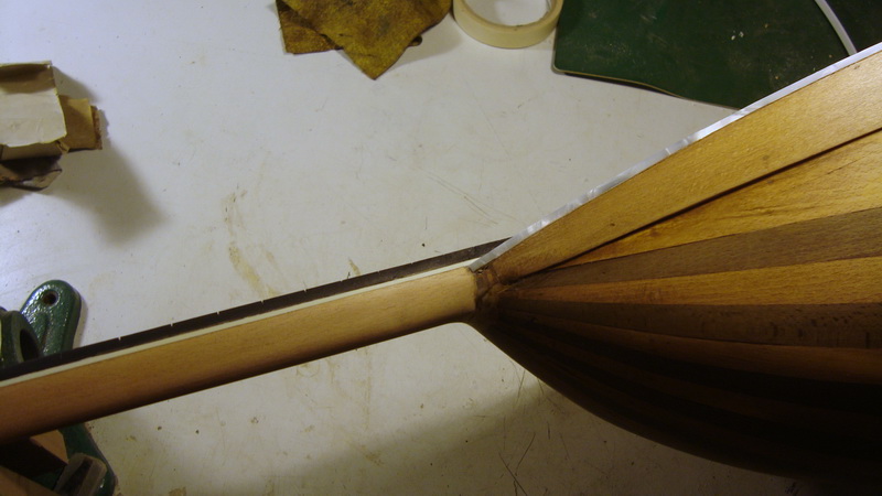

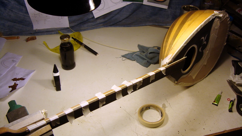

.. καπλαμάς στην πίσω όψη του καράολα
εξωτερικά πλαϊνά σειρήτια....
βάψιμο ταστιέρας (και μαύρο) και "αρμός"...
ο "αρμός" μετά το πρώτο τρίψιμο...
μέχρις εδώ...

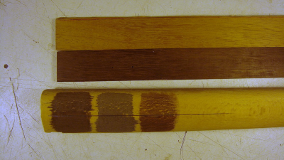

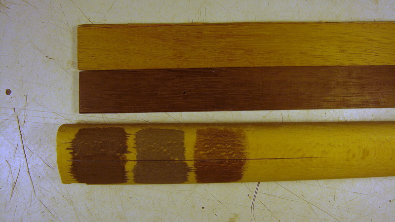

πριν συνεχίσω στην ανακατασκευή, παρένθεση για τους χρωματισμούς για να απαντήσω όσο πιο εμπεριστατωμένα μπορώ στον Κώστα:
στην φωτό φαίνονται:
- επάνω: σε νιαγκόν, δοκιμή για ταστιέρα (μηλόξιδο+σκουριά)
- κάτω: σε οξιά (στυλιάρι), από αριστερά προς τα δεξιά
1) ξύδι σταφυλιού σπιτικό + σκουριά
2) ξύδι σούπερ μάρκετ + σκουριά
3) κάσια
από την γραμμή και κάτω είναι περασμένα και 2ο χέρι.
ο καβαλάρης στα παρακάτω ποστ είναι από δρυ. Με το ξύδι του σούπερ μάρκετ έγινε μαύρος - κατάμαυρος σαν κοράκι, μέχρι και μπλε ανταύγειες έβγαλε και αναγκάστηκα να τον γιαλοχαρτάρω ελαφρά (να ξαναφανεί λιγο το φυσικό) και να περάσω δεύτερο χέρι με καφέ (ξύδι "σπιτικό") για να μοιάζει λίγο με την ταστιέρα.
όπως είπα, νομίζω ότι μόνο με δοκιμές θα βρεθεί η "σωστή" κάθε φορά απόχρωση.
« Τελευταία τροποποίηση: Ιουνίου 09, 2014, 12:22:02 μμ από mato »

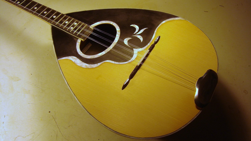

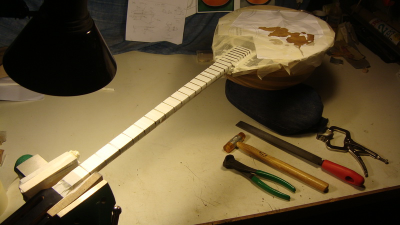

εργασιών συνέχεια (κοντεύουμε):

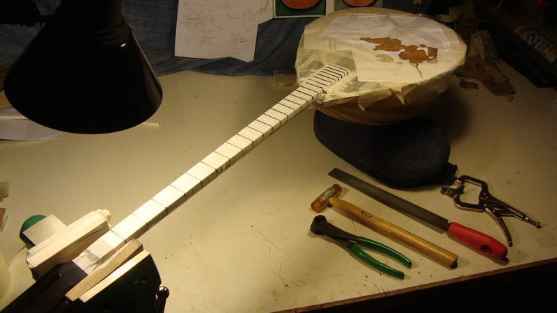

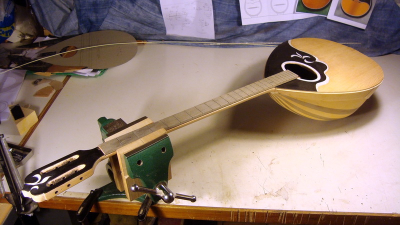

πέρασα τάστα και μαρτύρησα: είχε τάστο 0,5 με δόντι και άλλες αντί άλλων χαρακιές (πάχη): έβαλα μια ποικιλία τάστων από 0,6 έως 0,8. Μόλις κούρδισα ήρθαν όλα και έσφιξαν.
Σημείωση για τους φίλους που έχουν ίδια (Μιχάλης, georgei)
Η "προένταση" που βάζει ο κατασκευαστής δίνει αρκετή κλίση προς τα πίσω, η οποία έρχεται στην ευθεία με το κούρδισμα.  Αλλά μέχρι να κουρδίσω, γάνιασα.
Μόλις λοιπόν το άκουσα απογοητεύτηκα. Είχα αρχίσει τις δοκιμές με τον παλιό του καβαλάρη (βαμένο έλατο). Έφτιαξα τον δρένιο που λέω παραπάνω και βελτιώθηκε πολύ.
Εξακολουθεί να μην με ικανοποιεί, κι έχω αρχίσει τριψίματα στο καπάκι (το είχα αφήσει λίγο "μπόλικο"). Θα πάρει λίγο καιρό μάλλον, γιατί βάλε - βγάλε τις χορδές είναι μεγάλη μανούρα. Βελτιώνεται πάντως. Θα δούμε.
