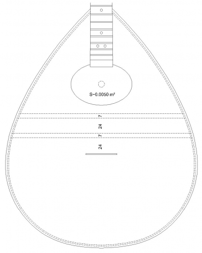

χωχωχω εχω ακριβώς το ιδιο μπουζούκι και σκέφτομαι να το μετατρέψω και γω σε τρίχορδο! Ετσι για την εμπειρία οπως και ο Μανος!
όπως είπα και παραπάνω, αν θες την "ειδική" εμπειρία οκ, αλλά γενικά είναι καλύτερα από πολλές απόψεις να κρατήσεις μόνο το σκάφος.
Θα έχεις καλύτερο αποτέλεσμα με λιγότερο κόπο.
Το συγκεκριμένο το έκανα με αυτόν τον τρόπο κυρίως επειδή δεν ήταν δικό μου, κι αν είχα συνειδητοποιήσει νωρίτερα ότι δεν θα μπορώ να ελέγξω την κλίση του μπράτσου, θα το είχα αλλάξει κι αυτό.

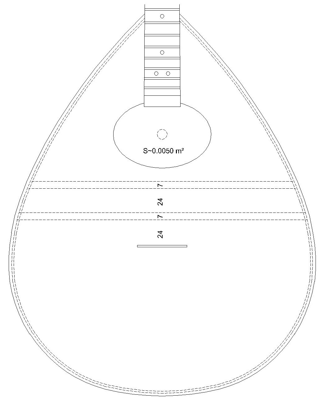

Εν πάση περιπτώσει, βάζω κι ένα σχέδιο από το καπάκι που έκανα (με την διάταξη των καμαριών με τον καβαλάρη στην ίδια θέση του τετράχορδου με 66-67 κλίμακα), ίσως φανεί χρήσιμο.
