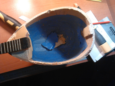

αυτό τον καιρό μου μπήκανε διαολια να διαλύσω ένα τζουρά που είχε αγοράσει η γυναίκα πριν καμια 8αρα χρόνια απο μοναστηράκι. αγορά 25 ευρώ χωρίς κλειδιά και χορδές...

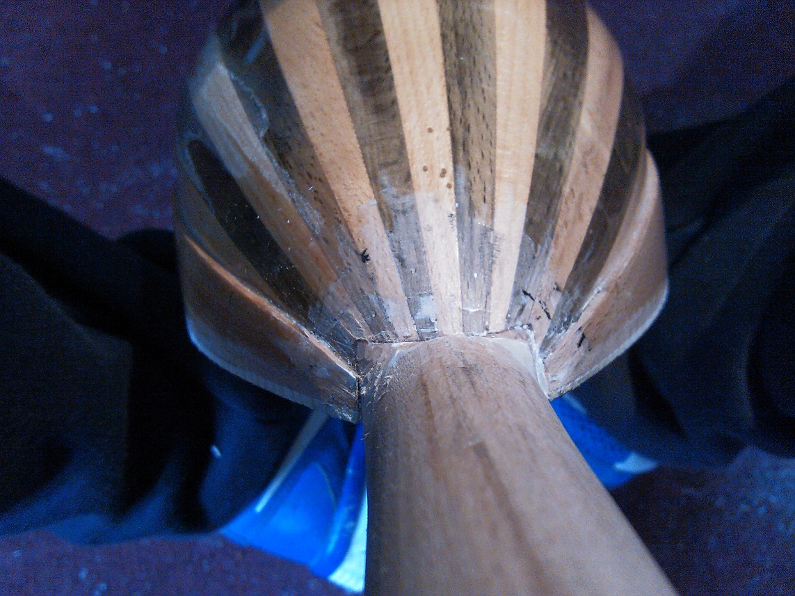

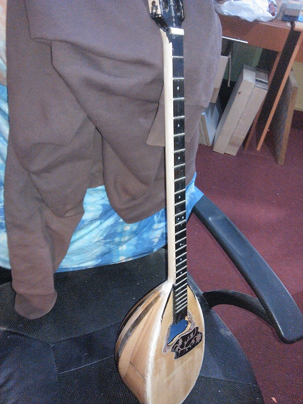

το οργανάκι έπαιζε πολύ κομπλέ και παραδόξως με πολύ ωραίο ήχο κανα 2 χρόνια . μετά τενεκές και τριξήματα και ξεκουρδίσματα και γενικά δεν παιζότανε. αφού λοιπόν είμαι στη φάση να φτιάξω και το πρώτο μου σκάφος για τζουρά είπα να τον εγχειρήσω με το πρόσχημα να τονε σενιάρω .αλλά πιο πολύ να μελετήσω ένα σκάφος και εσωτερικά . ουσιαστικά μόνο το σκάφος θα κρατήσω και θα βάλω νέο καπάκι μανίκι καράολο και ταστιέρα...  εκ πρώτης το όργανο ήταν τελείως άρπα κόλλα απο τα λίγα που ξέρω και με συγκρίσεις απο σκάφη που βλέπω εδω μέσα. μερικές φωτό για να δείτε. ξέρω πολλοί θα μου πουν ότι δεν αξίζει τον κόπο αλλά σε δουλειά να βρισκόμαστε...

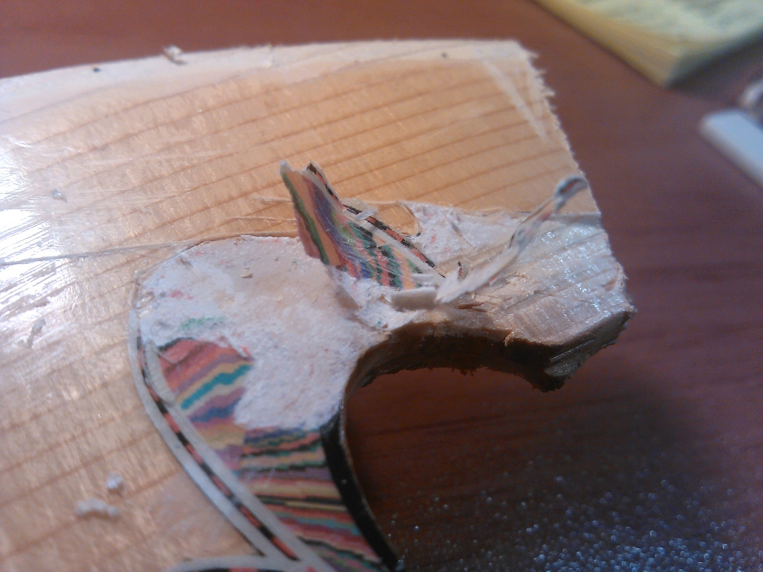

έξησα το μάνικο με μια ξύστρα απο μαύρη μπογιά και παρατήρησα ότι δεν έχει ταστιέρα. τα τάστα καρφωμένα πάνω στο ξύλο που δεν ξερω τι είναι αλλά τέτοιο ξύλο έχουν τα στυλιάρια για φτιάρια.

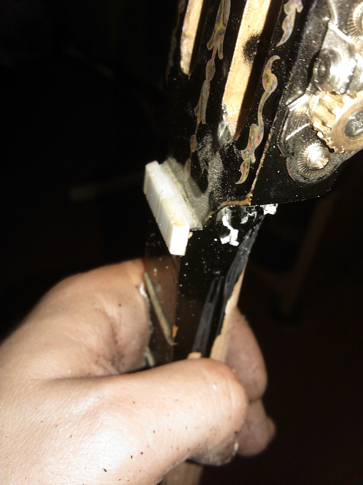

το  "κόκκαλο" (πλαστικό ) στο καράολο για να κρατάει τις χορδές.

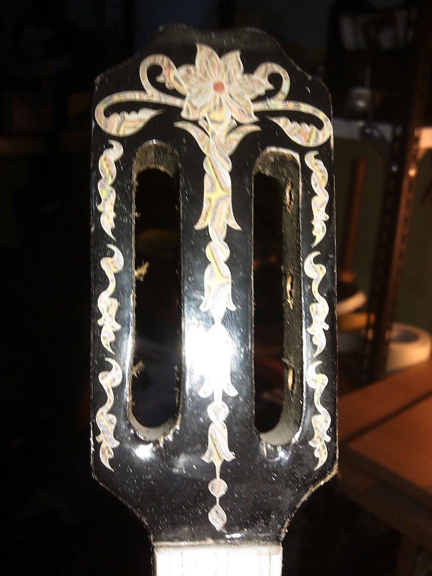

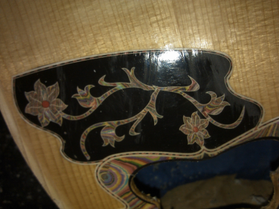

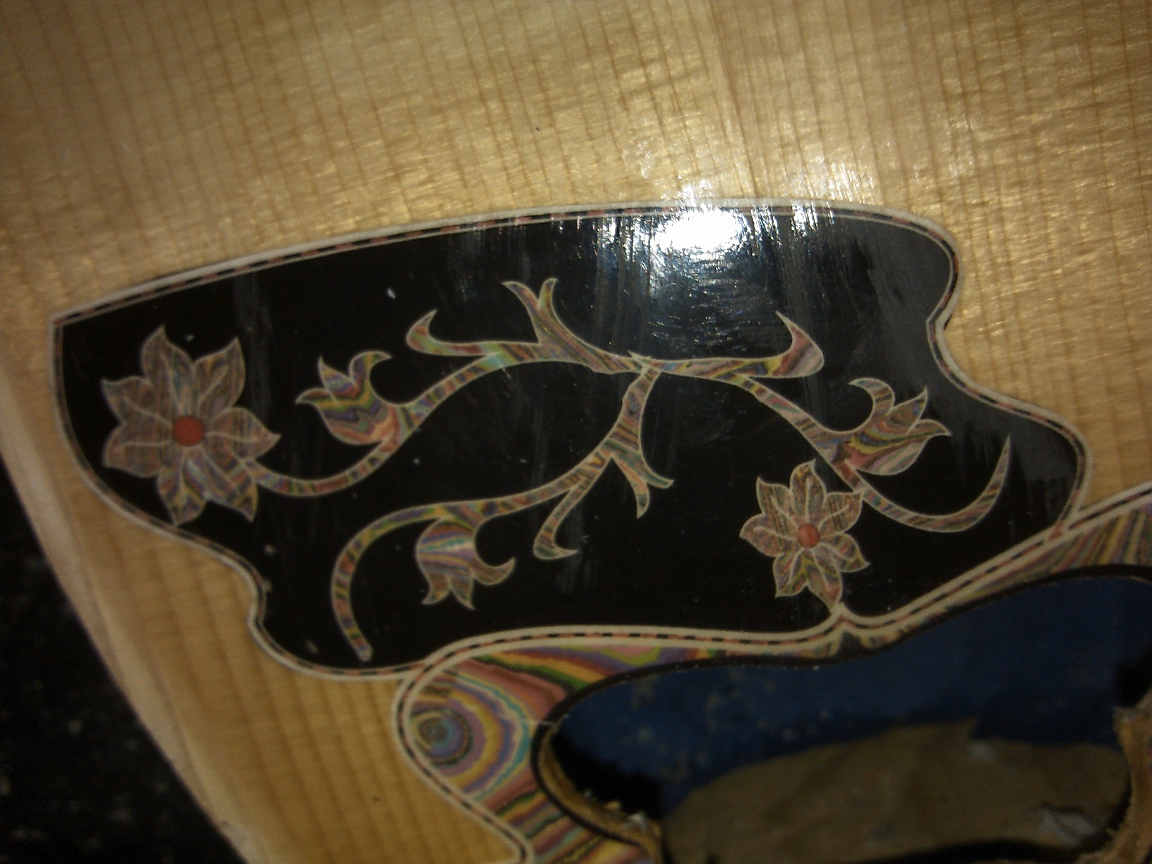

οι πολύπλοκες και περίτεχνες φιγούρες απο εκτυπωτή

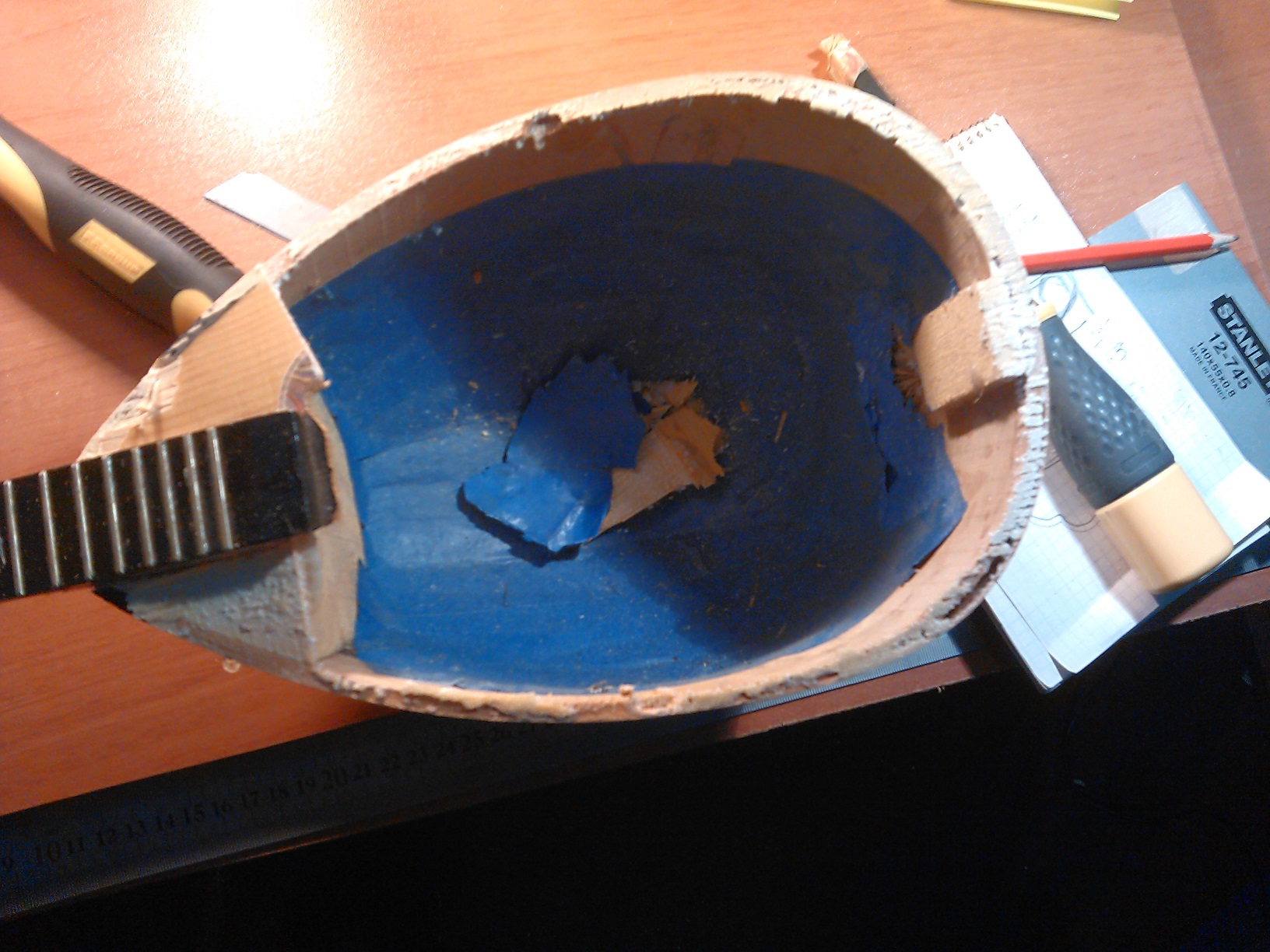

εδώ η ένωση με το σκάφος ήταν χτισμένη με στόκο και βαμένη μάυρη και αυτή.
ο μελοθάνατος εγχειρισμένος

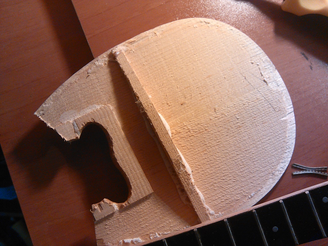

και το καπάκι ανάποδα.
το σκάφος έχει μήκος 27 μέγιστο πλάτος 17 και βάθος σκάφους 13. το σκάφος δεν έχει πατούρα και το καπάκι μόνο ένα καμάρι-δοκάρι . μήκος χορδής 56

δε μου λές αφού το μάνικο+ταστιέρα ήταν ένα σώμα, το καπάκι πως ήταν κολλημένο ? ξεγυρισμένο στο σχήνα της ταστιέρας ή περνούσε από κάτω (λέμε τώρα)?

φίλε μάτο το καπάκι φυσικά και ήταν ξεγυρισμένο γύρω απο την ταστιέρα-μάνικο.

οταν λες οι φιγούρες είναι απο εκτυπωτή, δηλαδή; αυτοκόλλητο;
tasarosrock (tasos kar)
  • Μηνύματα: 316
Απ: ανακατασκευή φτηνιάρικου τζουρά
« Απάντηση #5 στις: Δεκεμβρίου 06, 2013, 02:54:34 μμ »
εκτυπωμένη σελίδα απλή απο εκτυπωτή , κόλλημα με κάποια κόλλα φαντάζομαι και απο πάνω βερνίκι.
ή εκτυπωμένη σε αυτοκόλλητο και απο πάνω βερνίκι. είναι τόσο κακή που και το σχέδιο κάνει τετραγωνάκια (Pixel ιάζει ) .
δεν είχα σκοπό να το αφαιρέσω αλλά μιας και ρωτάς θα το βγάλω και αν καταλάβω θα σου πω.
« Απάντηση #6 στις: Δεκεμβρίου 06, 2013, 03:10:35 μμ »
παίζει να είναι και φωτογραφικό χαρτί γιατί η απλή α4 θα παπάρονε απ το βερνίκι και θα τρέχανε τα χρώματα, το πιο πιθανό είναι να είναι αυτοκόλλητο, οταν το ανοίξεις και βρεις τελικά τι είναι πες μας, καλή ανακατασκευή φίλε.

Να αυτά κάνεις και μου κ@@@@@εις το ΖΑΡΚ  ;D ;D ;D
Βουρ στον πατσά. Όταν βλέπω αυτές τις χάρτινες φιγούρες μου γυρίζουν τα άντερα.

χρήστο σίγουρα είναι χαρτί απο α4 απλό απο εκτυπωτή . τώρα πως και τι ... είμαι αρκετά άσχετος για να υποθέσω. πάρε και μια φωτό να δείς.

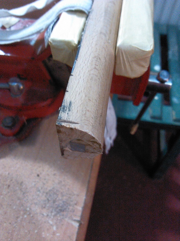

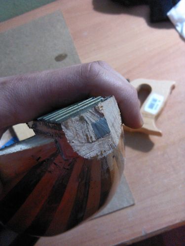

τώρα για το μάνικο ήταν κίντερ έκπληξη. για δέ τι βρήκα...
το ζύγισα απο περιέργια γιατί όντως το όργανο ήταν πολύ βαρύ. το κομμάτι απο το το 17 τάστο και πάνω μαζί με το καράολο χωρίς ταστα (και φυσικά χωρίς ταστιέρα για δεν υπήρχε ) και ήτανε 450 γραμμαρια. μιλάμε είναι ταμάμ για ροπαλιά ... :-[

ΕΓΩ ΤΟ ΕΙΠΑ.....ΕΙΝΑΙ ΟΞΥΑ. ΜΑ ΚΑΛΑ ...........ΣΙΔΕΡΟ ΕΙΝΑΙ ΑΥΤΟ ΜΕΣΑ?
« Απάντηση #12 στις: Δεκεμβρίου 06, 2013, 10:07:22 μμ »
Τάσο βλέπω καλά? Σίδερο είναι? ΕΛΕΟΣ
« Απάντηση #13 στις: Δεκεμβρίου 06, 2013, 10:15:22 μμ »
Δεν φτανει που πηρες μπουζουκι με βεργα μονο με δυο κατοσταρικα, παραπονιεσαι κιολας!
Απλα δεν ειναι ρυθμιζομενη, ειναι μπετοβεργα!

Ρε παιδιά πως διάολο το έβαλε αυτό εκεί μέσα;
Με 25€ που έδωσε για να τον αγοράσει μάλλον μεταχειρισμένος ήταν, αλλά ποιός τρελλός έκανε λούκι στο μάνικο, πάκτωσε τετράγωνη σιδερόβεργα και την κάλυψε κιόλας;
