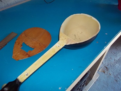

Δεν φτανει που πηρες μπουζουκι με βεργα μονο με δυο κατοσταρικα, παραπονιεσαι κιολας!
Απλα δεν ειναι ρυθμιζομενη, ειναι μπετοβεργα!
δεν παραπονιέμαι φίλε John. αυτό έλειπε. ίσα ίσα έχω ευκαιρία να κάνω πειράματα...
Ρε παιδιά πως διάολο το έβαλε αυτό εκεί μέσα;
Με 25€ που έδωσε για να τον αγοράσει μάλλον μεταχειρισμένος ήταν, αλλά ποιός τρελλός έκανε λούκι στο μάνικο, πάκτωσε τετράγωνη σιδερόβεργα και την κάλυψε κιόλας;
αλήθεια λές . μεταχειρισμένος δήλωνε.

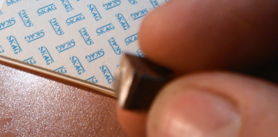

Τάσο βλέπω καλά? Σίδερο είναι? ΕΛΕΟΣ
ΕΓΩ ΤΟ ΕΙΠΑ.....ΕΙΝΑΙ ΟΞΥΑ. ΜΑ ΚΑΛΑ ...........ΣΙΔΕΡΟ ΕΙΝΑΙ ΑΥΤΟ ΜΕΣΑ?
ναι σίδερο είναι . ορίστε και  φωτό .

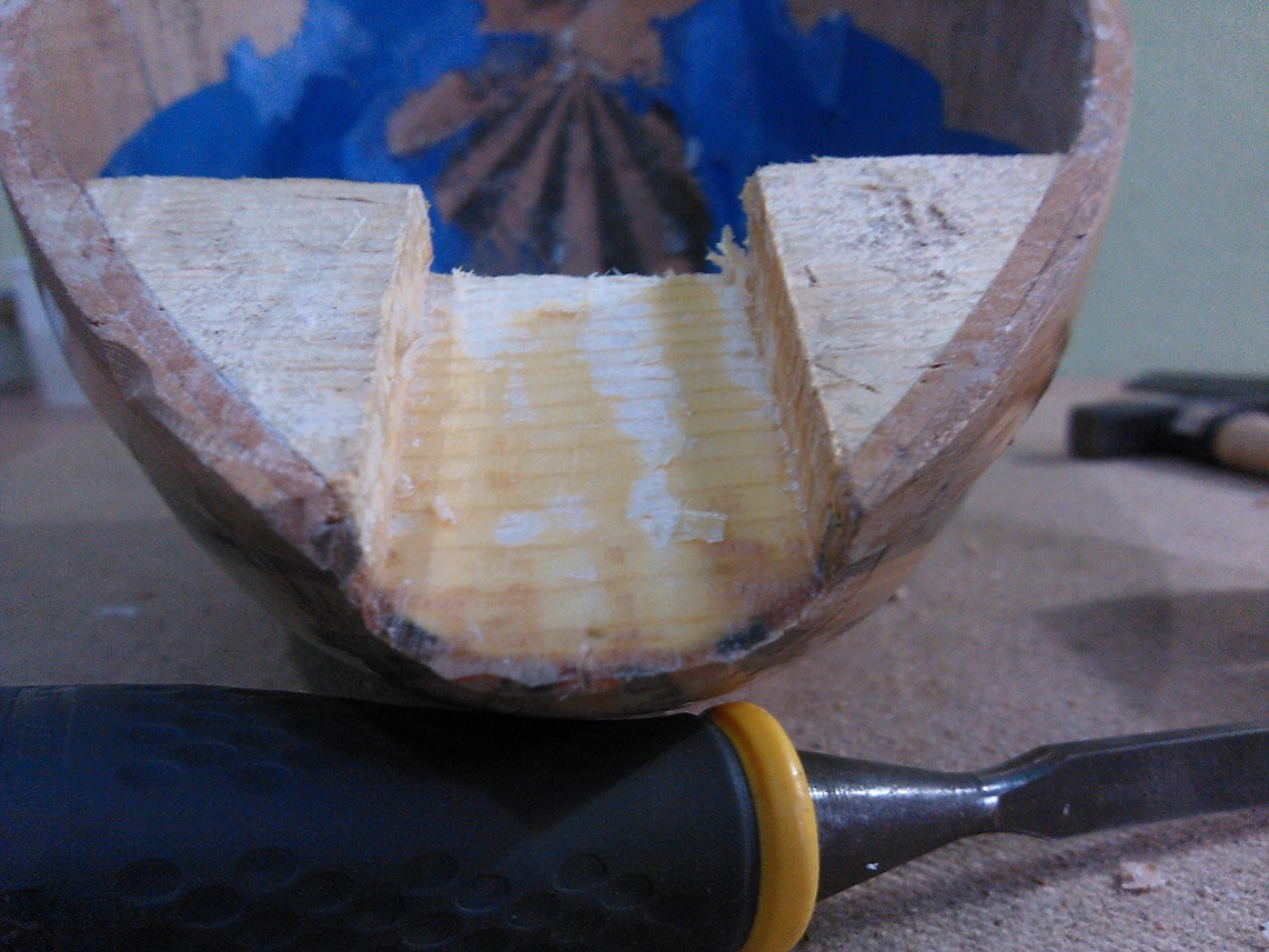

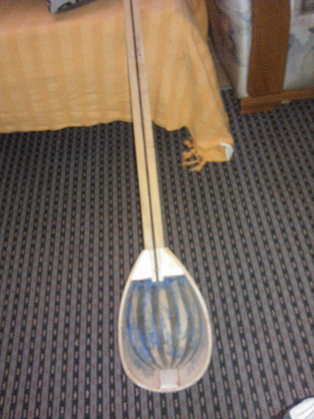

και αυτό είναι το σκαφάκι τώρα... το μάνικο το έσκαψα με σκαρπέλο και το έχω φέρει εδώ που βλέπετε...
είναι πολύ ρηχό το αυλάκι και πολύ φαρδύ. είναι όμως παραλληλόγραμμο οπότε λέω να κολλήσω κάποιο κομμάτι και να ξαναφτιάξω θηλυκό μόρσο τύπου χελιδονοουρά. σκέφτομαι να βάλω ένα κομμάτι φλαμούρι . και επειδή θα γίνει πιο βαθύ το καινούργιο θα πιάνει και στα δύο ξύλα.ή απλα΄να το κάνω πάλι παραλληλόγραμμο . θα δείξει. πείτε καμιά ιδέα εσείς οι πιο έμπειροι.

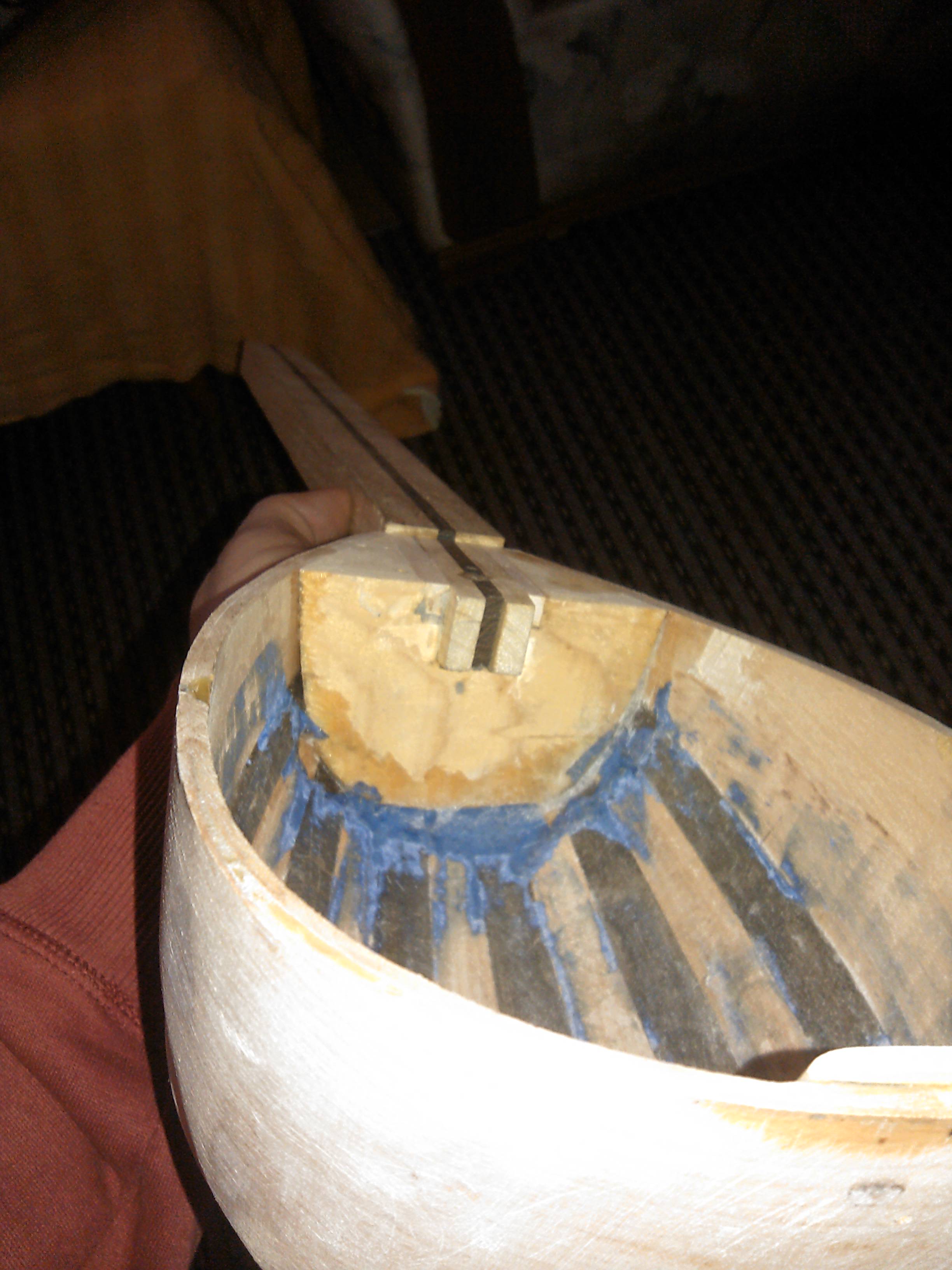

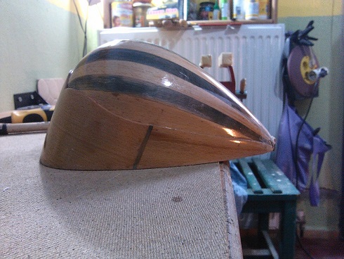

να παραθεσω και εγω την εμπειρια μου
πριν από 3-4 μηνες ενας φιλος μου χαρισε έναν'' τουριστικο'' μπαγλαμα σε ημιαθλια κατασταση αφου τον επιασα στα χερια μου
διαπιστοσα ότι είναι πλαστικος και επειδή με ετρωγε να δω πως προσαρμόσανε το μπρατσο τον ανοιξα λοιπον και επαθα κοκομλοκο
βουαλα λα φωτο που λενε και οι γαλλοι ;D

μετά τις υποδείξεις του φίλου ζαρκάδα γέμισα το μόρσο με άλλο κομμάτι ξύλο απο φλαμούρι.
 άνοιξα νέο μόρσο ορθογώνιο παρηλλογραμμο και όχι χελιδονοουρά. έβαλα και καινούργιο μάνικο.
έφτιαξα και μονοκόμματο καπάκι έφτιαξα πεναριά την έσκαψα και την ώρα που πήγα να κάνω την τρύπα μου έσπασε στα δύο το καπάκι . και για αυτό για να μην το κάνω οδοντογλυφίδες το είχα αφήσει στην άκρη. ευκαιρια τώρα που ηρέμησα να το τελειώσω. το χάρτωμα μέσα μου έβγαλε την παναγία να το αφαιρέσω και πάλι δεν έχει φύγει όλο.
