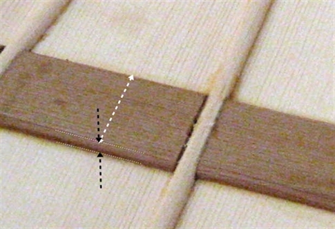

Αυτό το ξυλάκι που μπαίνει στο καπάκι κάτω από τη γέφυρα είναι κέδρος ;  Πλάτος ;  Πάχος ; Μήκος ;
Τίτλος: Απ: Φωτογραφίες και Βίντεο από Εργαστήρια : Νοέμβριος 2020
Αποστολή από: Γρηγόρης Μαυρακης στις Νοεμβρίου 10, 2020, 10:25:57 μμ
Χρησιμοποιούν και τα δύο.. και έλατο και κέδρο.. μήκος πλάτος όσο είναι η γεφυρα που θα χρησιμοποιήσεις.. είναι μια συνήθης διάσταση.. Το πάχος θα παίξει από 1 έως 2 χιλ συνήθως.. Η λογική του είναι να δώσει ακαμψία κάτω από την γεφυρα..

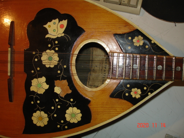

Αποστολή από: ΖΑΡΚΑΔΑΣ ΚΩΣΤΑΣ στις Νοεμβρίου 14, 2020, 06:48:50 μμ
ευχαριστιες σε ολους σας για τα σχολια.Τα σχεδια Στελιο που λες δεν ειναι δικα μου αλλα του γεροΖοζεφ ..............

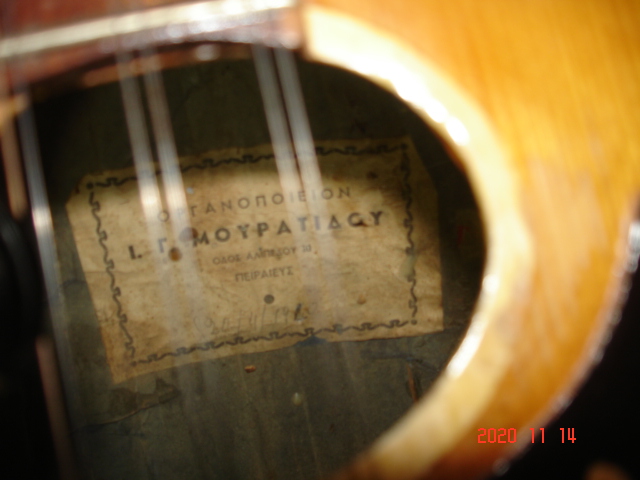

Αποστολή από: Άγγελος Περδικούρης στις Νοεμβρίου 14, 2020, 10:28:45 μμ
Κι έλεγα τι μου θυμίζει, τι μου θυμίζει...
αυτό είναι το μπουζούκι μου. Κατασκευή 24/4/1940

Επιτέλους, βρήκαμε χρόνο με την καραντίνα. Ζαρκάδα κοντρούλα στις φιγούρες... Στα τελευταια τριψίματα, τρύπες για κλειδιά και σημάδια μείνανε. Προτάσεις για το μανίκι θέλω, να το βάψω μαύρο ή να το αφήσω στο φυσικό? Βερνίκι ματ ή γυαλιστερό?

Για μενα ματ βερνικι και αβαφο το μανικο.
Αποστολή από: georgalasg στις Νοεμβρίου 18, 2020, 06:48:01 μμ
Γιαννη πανεμορφο. Και απο μενα να φαινεται το ξυλο.
Ερωτηση
Τα πολυ λεπτα κλωναρια στη φιγουρα ειναι λεπτο κομματι ασετοπαστας καθετα τοποθετημενο  ή στοκαρισμενο στο κενο που εκανε το λειζερ; Αψεγαδιαστο.
Ρωταω για να μαθαινω τις τεχνικες του λειζερ

Ευχαριστώ για τα όμορφα σχόλια, Γιώργο φιλετάκια άσπρα είναι σαν αυτά που βάζουμε στην ροζέτα. Δηλαδή στο σχέδιο κάνεις δύο γραμμές παράλληλες με απόσταση μια γραμμή να κόψει το λέιζερ και μπαίνει ακριβώς. Λίγο παραπάνω δουλειά στο σχέδιο αλλά το αποτέλεσμα αξίζει τον κόπο.

Αυτό το σχέδιο και τα χρώματα στο καπάκι , μπορεί να τα έχω δει πολλές φορές
αλλά ποτέ δεν τα βαριέμαι , πάντα μου αρέσουν ! Πολύ μάλιστα !  Συγχαρητήρια Γιάννη !
Αποστολή από: Παπαβλαχόπουλος Γιάννης στις Νοεμβρίου 19, 2020, 02:30:01 πμ
Νά σαι καλά Ιωσήφ, σε ευχαριστώ. Η φιγούρα είναι παραλλαγή του Τσιτσάνη, χωρίς την πεταλούδα, δικό μου σχέδιο.

γιαννη καλως επεστρεψες στη μαχη των... σκαρπελων!
παρα πολυ ωραια δουλεια! και εμενα θα μου αρεσε με τα χρματα του ξυλου, οχι μαυρο.
ισως επειδη το εχω συνδεσει στη μνημη μου με τα μπρατσα τα μπορντο των φτηνων κιθαρων, δεν ξερω...
