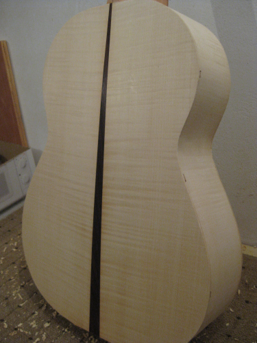

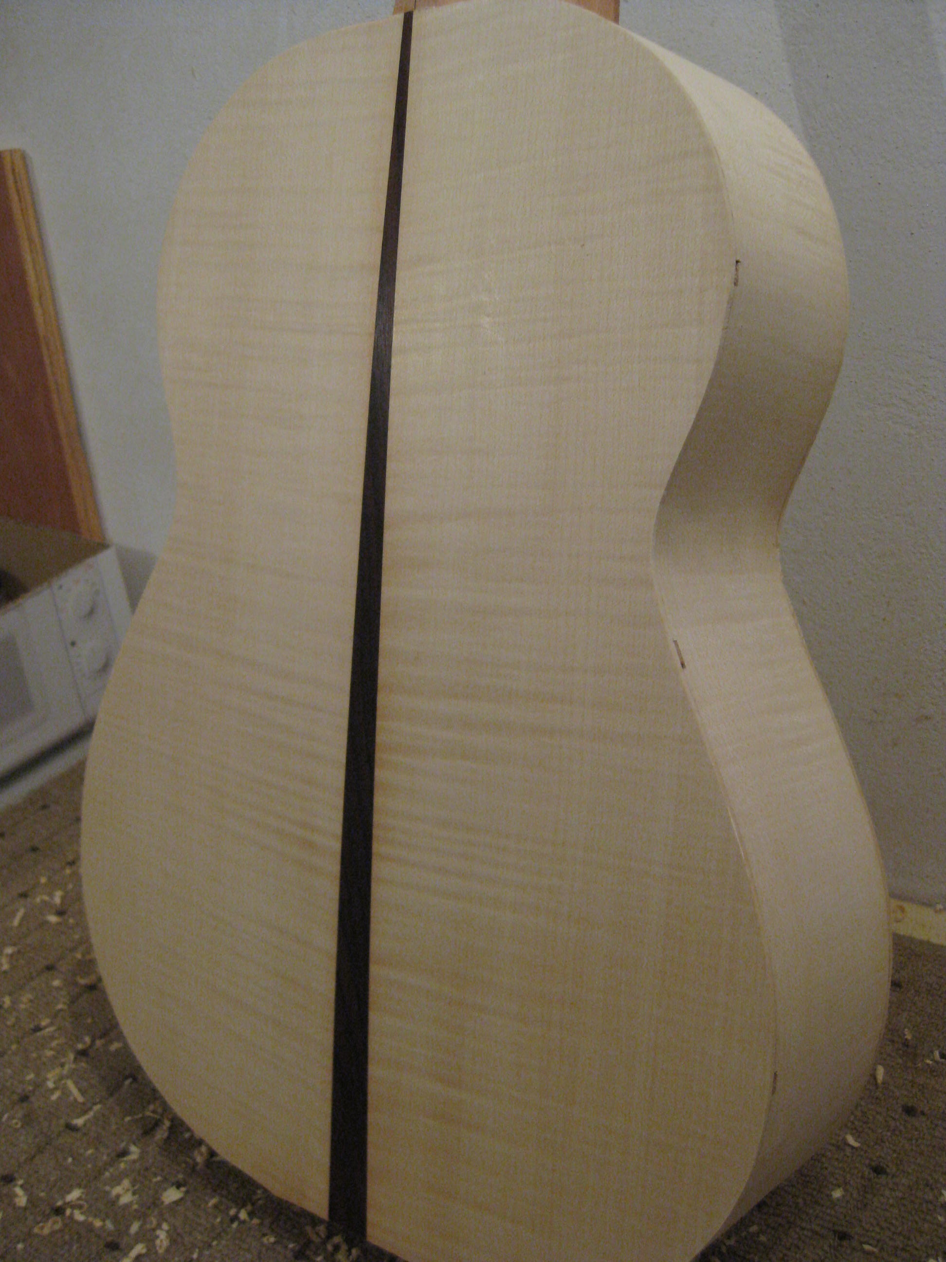

« Απάντηση #30 στις: Νοεμβρίου 10, 2020, 08:10:25 πμ »

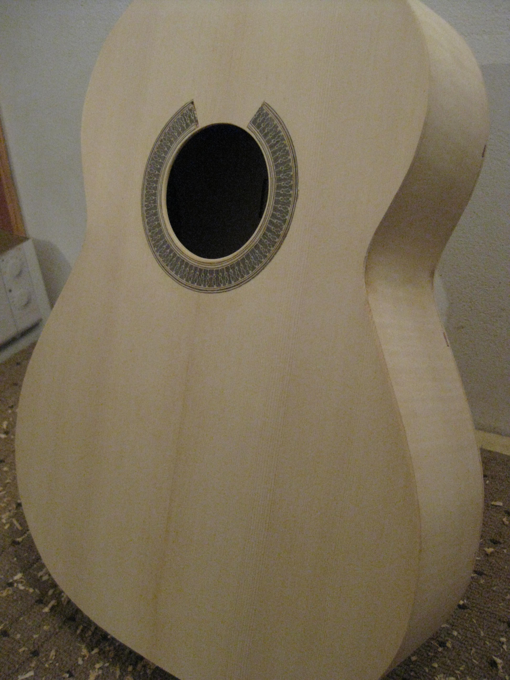

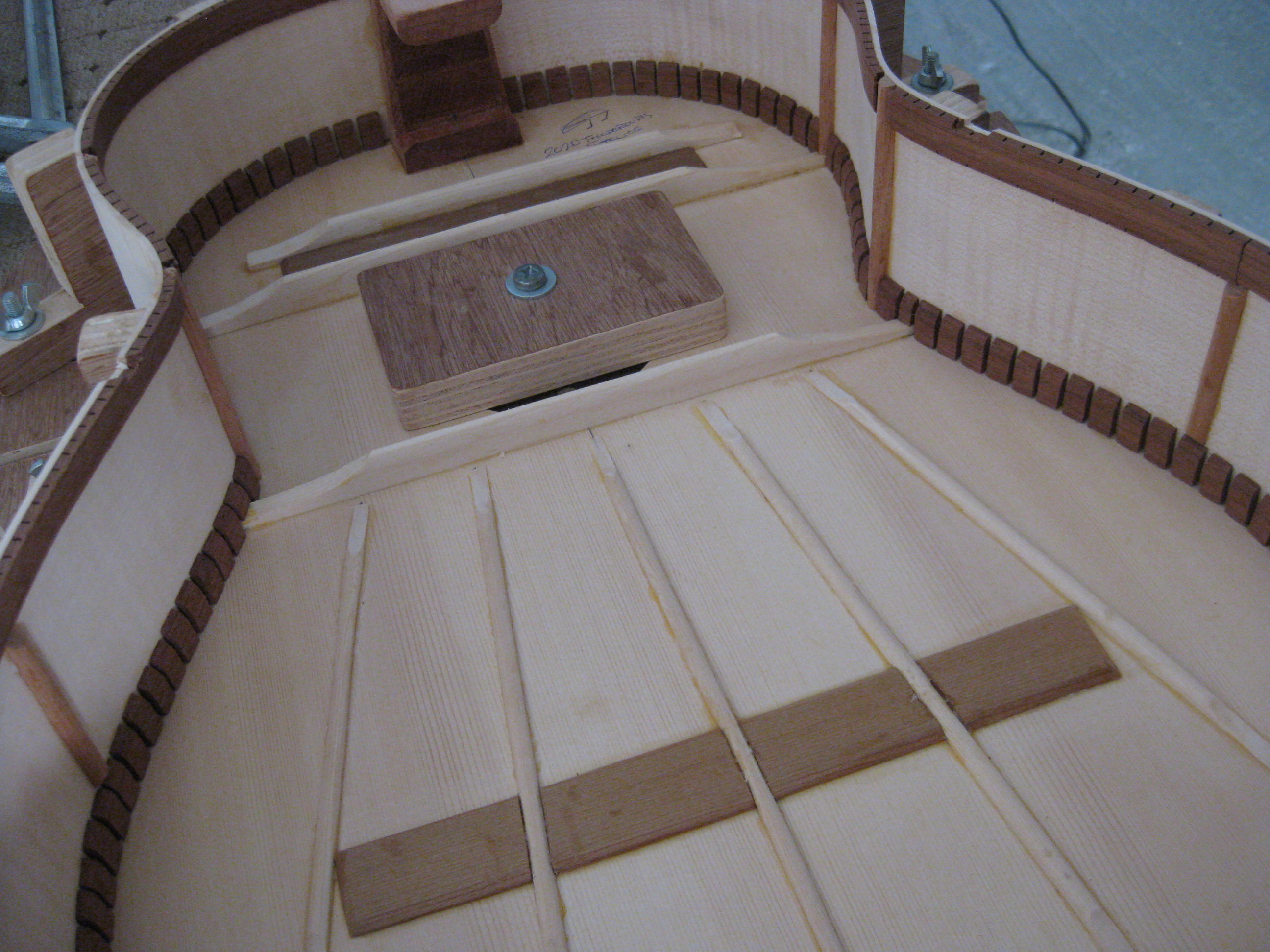

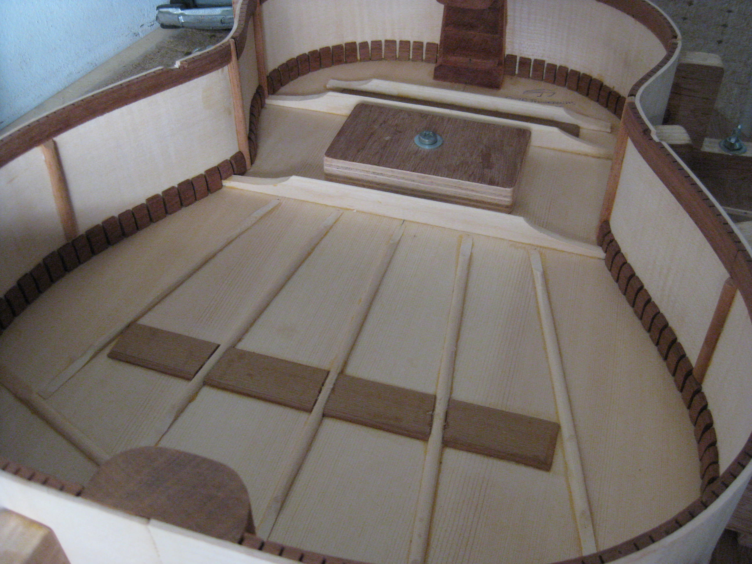

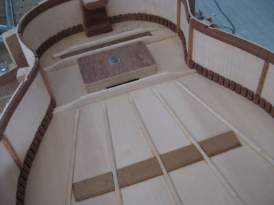

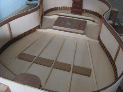

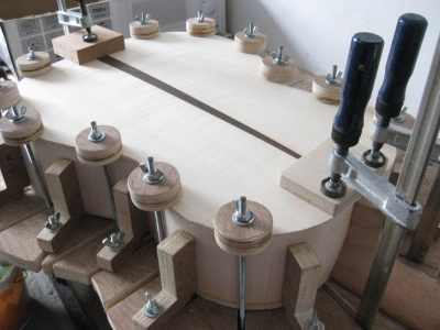

... συνεχεια της κιθαρας:
αφου τελειωσαν τα κερφινγκ και οι πλευρικες ενισχυσεις, καπακοπλακωθηκε, και ειναι ετοιμη για φιλετα.
σε αυτο το σημειο θελω να ευχαριστησω απο καρδιας, για την προσφορα ξυλειας που χωρις αυτην δεν θα γινονταν η κιθαρα:
το ωραιο καπακι απο τον KOSTAS7
η ωραια πλευροπλατη απο τον sakkalis

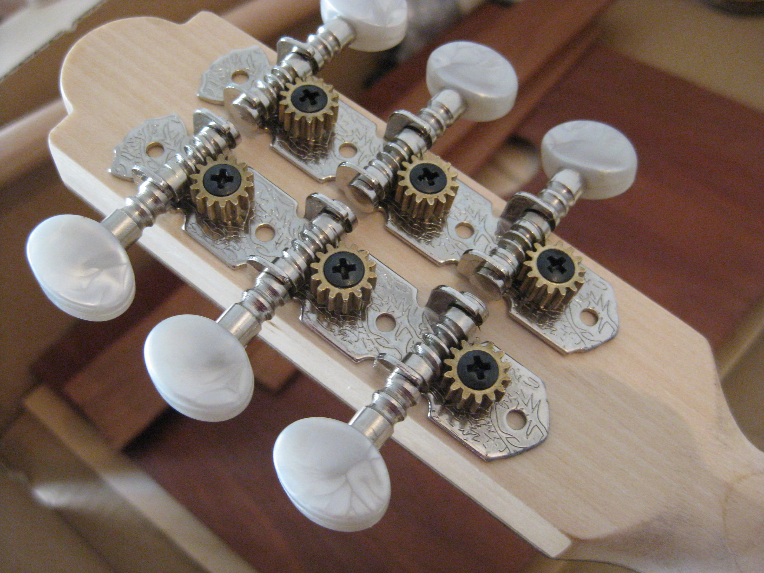

« Απάντηση #31 στις: Νοεμβρίου 10, 2020, 08:23:35 πμ »

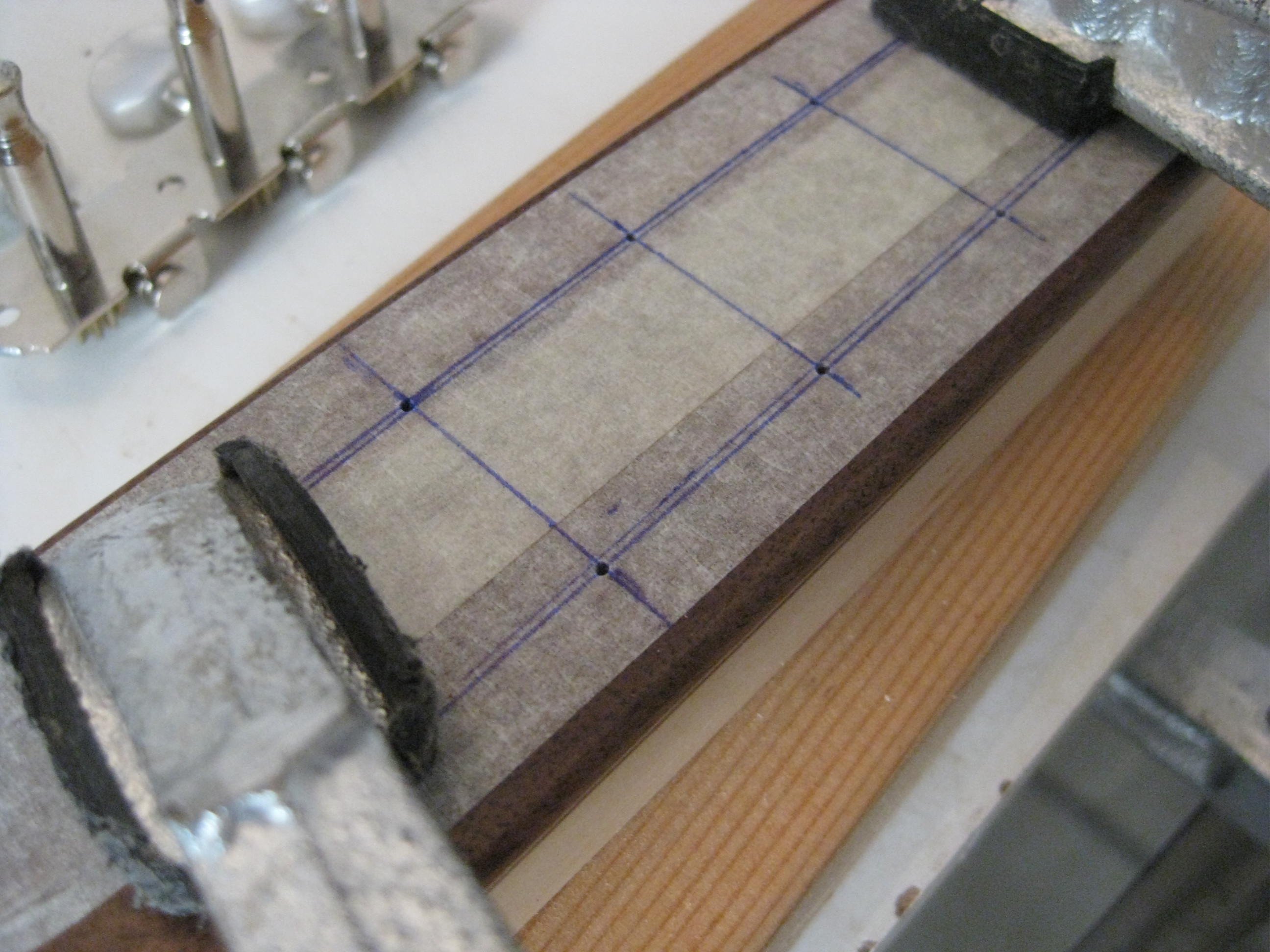

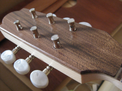

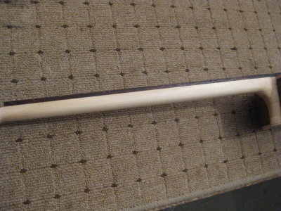

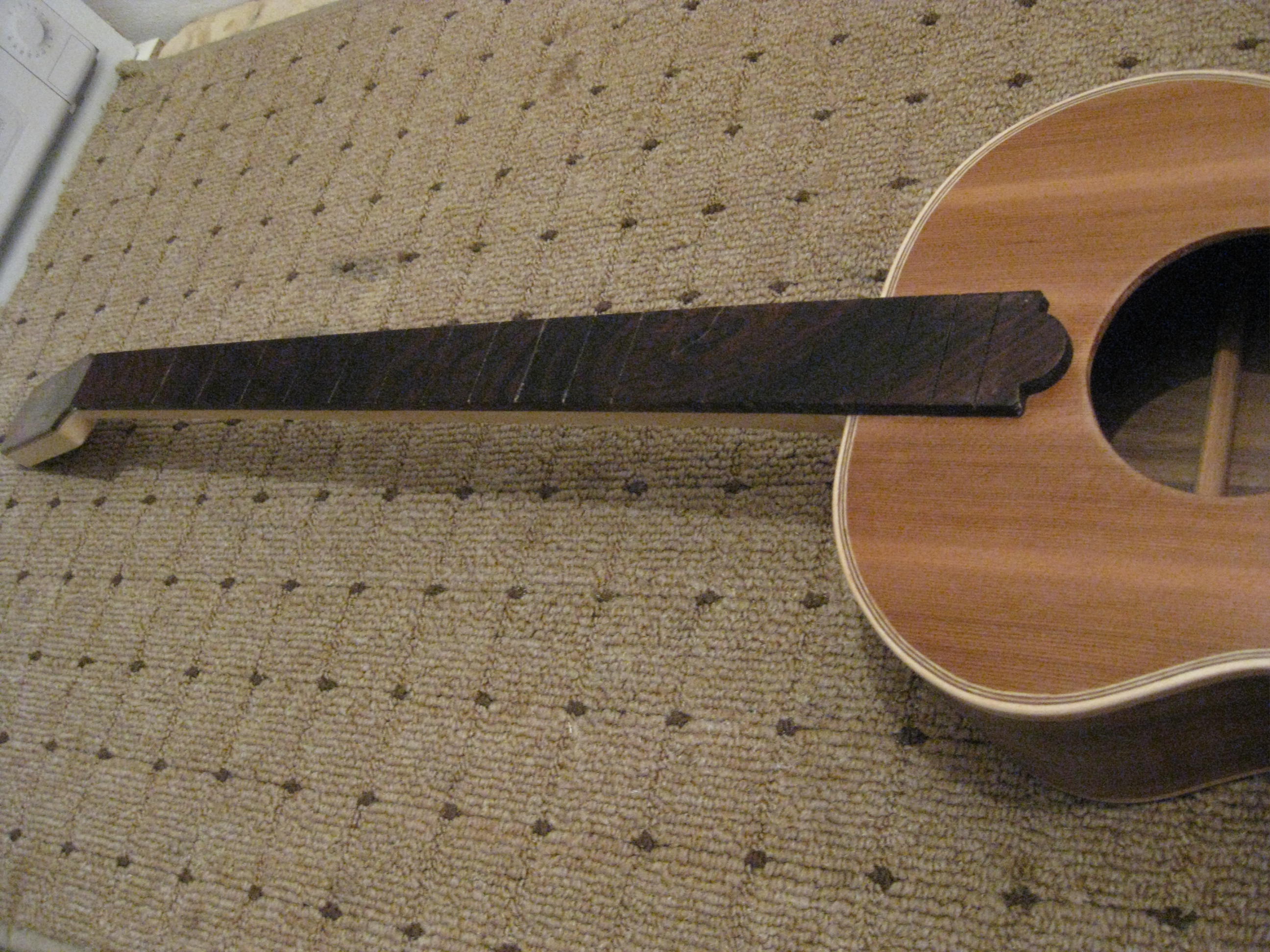

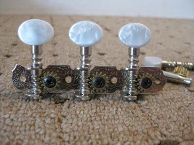

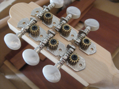

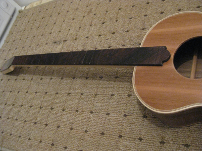

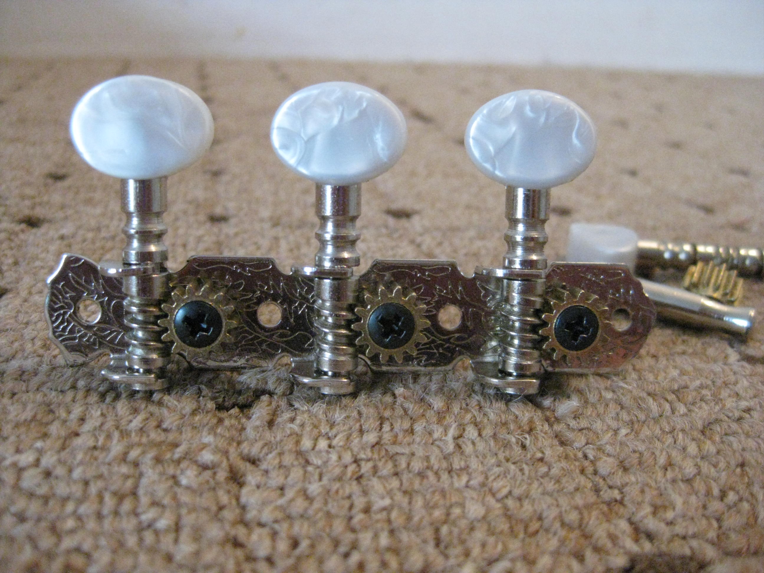

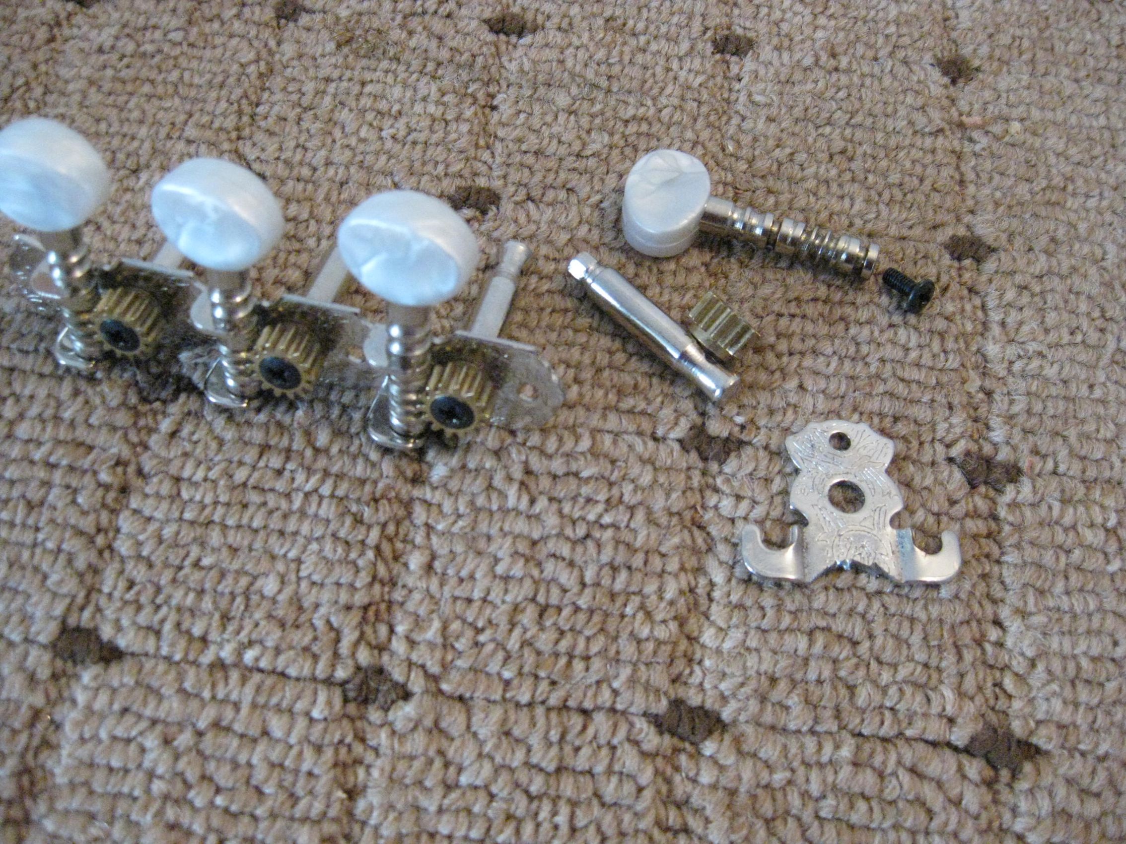

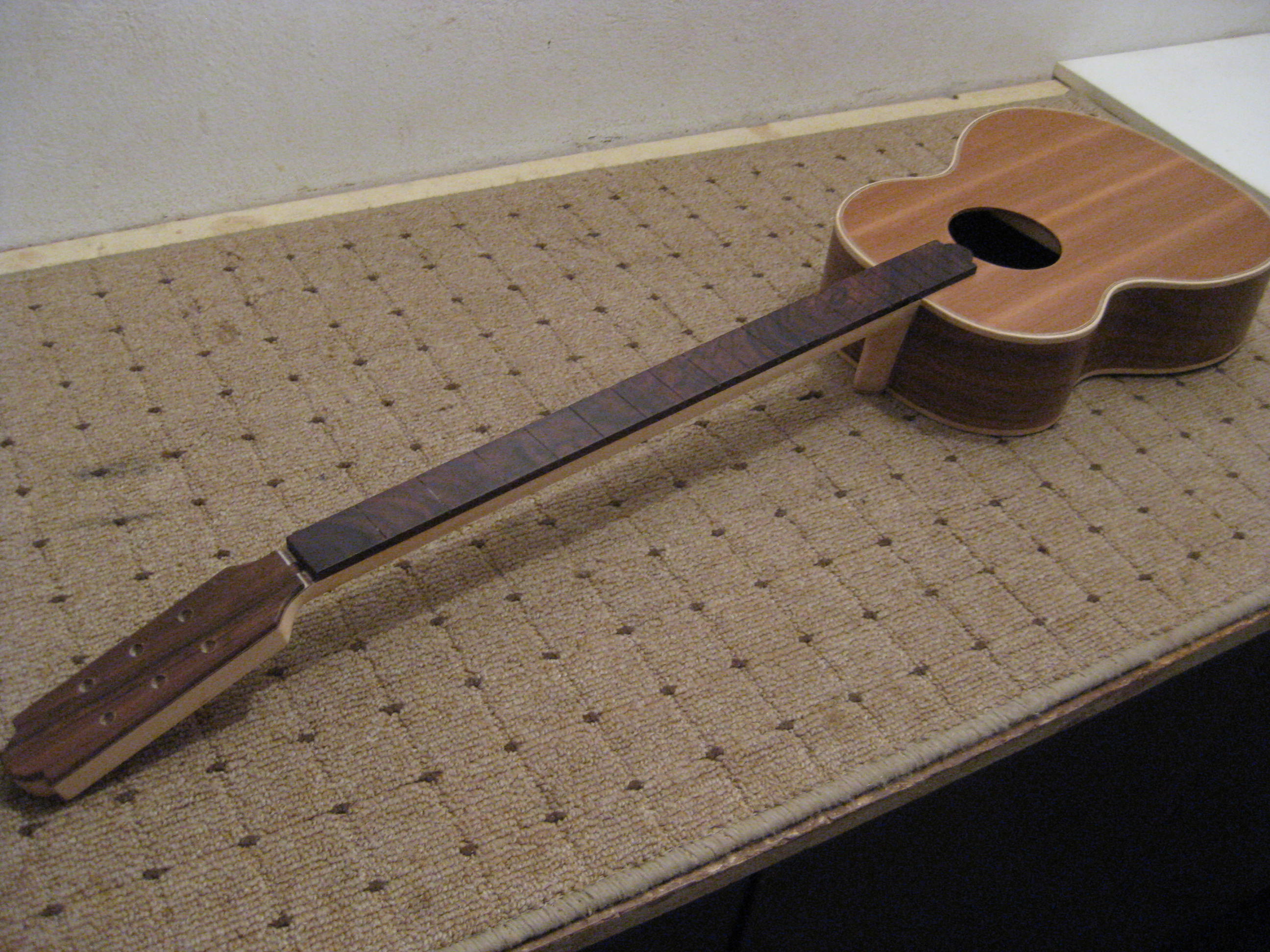

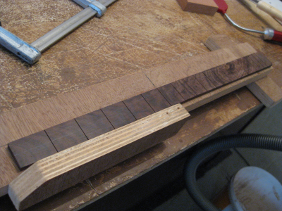

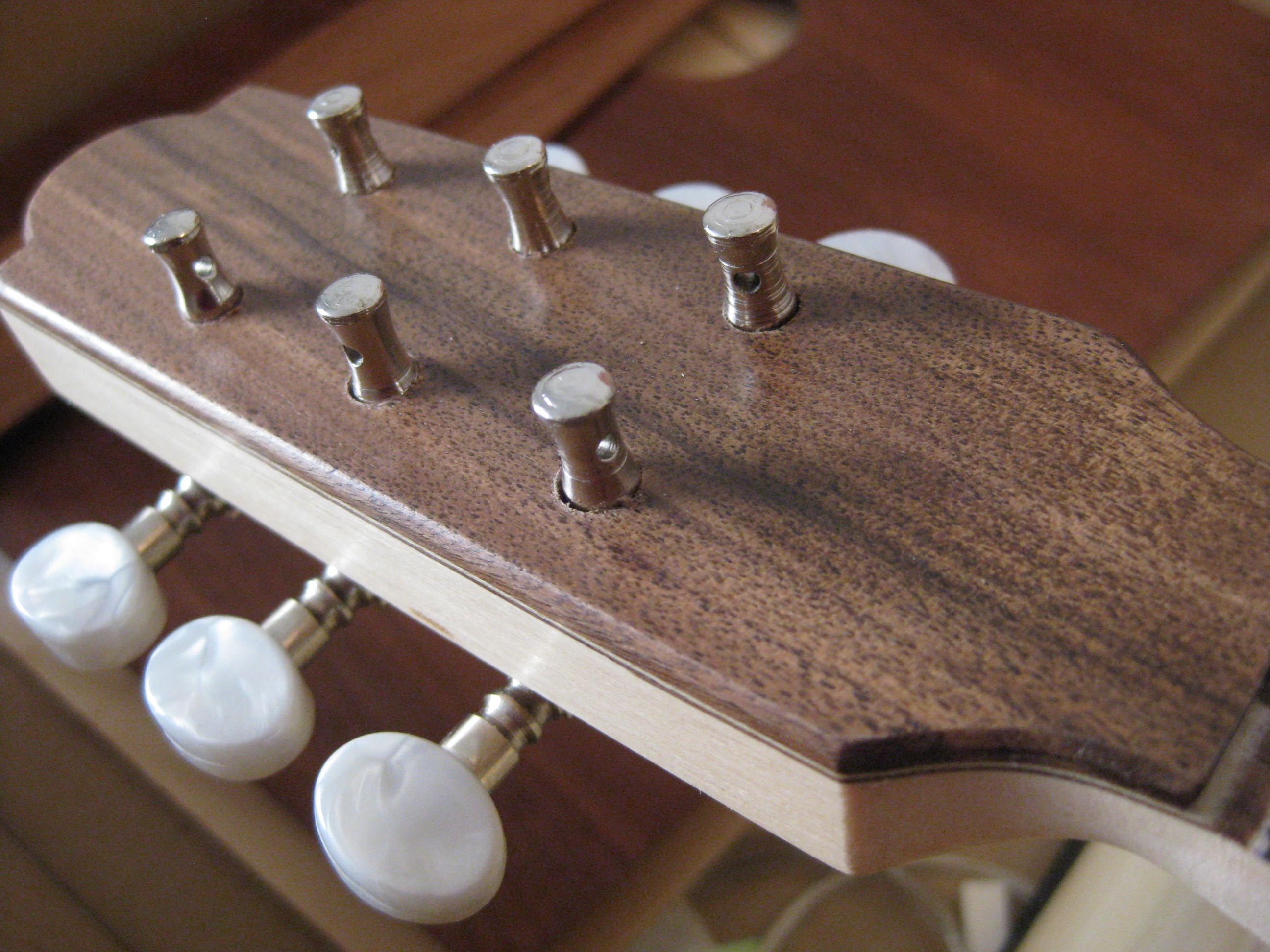

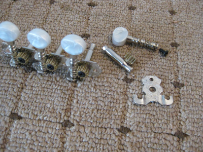

και η συνεχεια στο mpiskotaki
τα κλειδια ηταν απο 4 οποτε κοπηκε το ενα (με σιδηροπριονακι-λαμα χειρος) , αφου εμεινε η τρυπουλα εντος για τη βιδουλα, τριφτηκε να μην τζαμακωνει στην ακρη, σχεδιαστηκε το κεφαλι προσεχτικα μη γινει κανενα λαθος με τις αποστασεις (γιατι κακα τα ψεματα πανε τα χερια μονα τους στις αποστασεις τις κιθαρας -35χιλ αξονες και ενα ποντο η τρυπα κλπ κλπ κλπ...) αυτα με τα 6 χιλ τα εκανα ξανα και ξανα. και κυριως για τις αποστασεις μεσα να να ειναι ολα οκ και να χωρεσουνε.
εγιναν οι τρυπες κομπλενταν και δοκιμαστηκαν , κανενα προβλημα, μου εφυγε ενα αγχος ειναι η αληθεια...

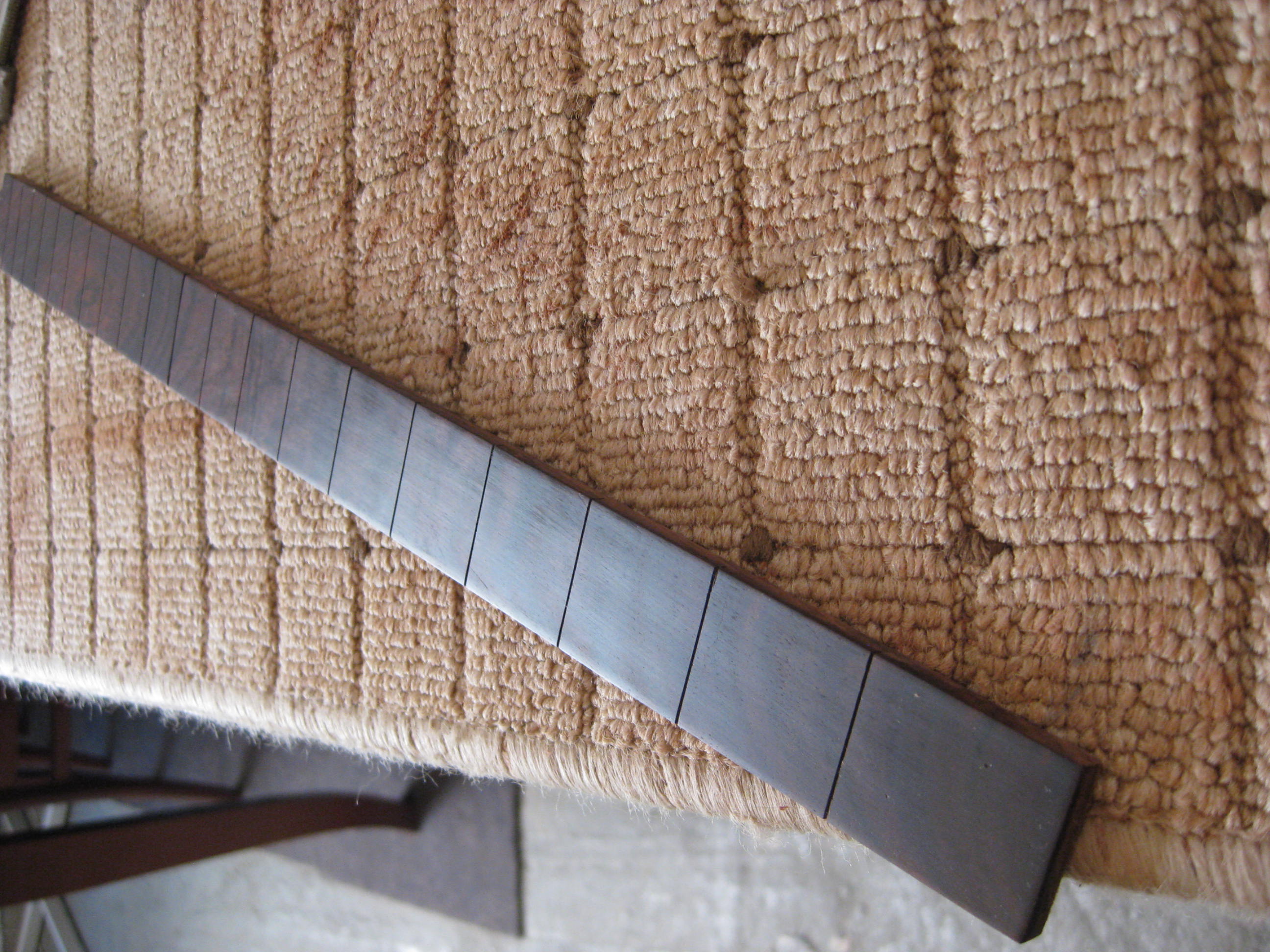

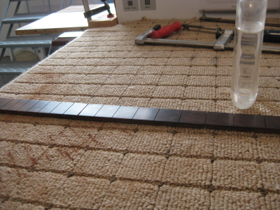

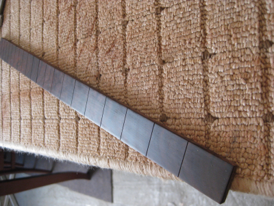

τελος, χαρακτηκε η ταστιερα στους 63.

« Απάντηση #32 στις: Νοεμβρίου 10, 2020, 02:02:09 μμ »

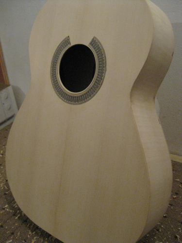

Το σετ σφενδαμο έχει πολύ ωραίο μουαρε..αλουστραριστο και φαίνεται έντονα.. lemon shellac και θα γίνει τέλεια!

Στέλιο ασταμάτητε!
Θαυμάζω!
Η ροζέτα σου με τα κιθαράκια πολύ μ' αρέσει!

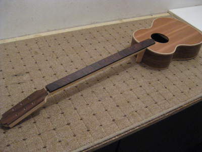

Στέλιο ασταμάτητε!
Θαυμάζω!
+1 !
Αυτό το ξυλάκι που μπαίνει στο καπάκι κάτω από τη γέφυρα είναι κέδρος ;  Πλάτος ;  Πάχος ; Μήκος ;
Απ: Φωτογραφίες και Βίντεο από Εργαστήρια : Νοέμβριος 2020
« Απάντηση #35 στις: Νοεμβρίου 10, 2020, 10:25:57 μμ »
Χρησιμοποιούν και τα δύο.. και έλατο και κέδρο.. μήκος πλάτος όσο είναι η γεφυρα που θα χρησιμοποιήσεις.. είναι μια συνήθης διάσταση.. Το πάχος θα παίξει από 1 έως 2 χιλ συνήθως.. Η λογική του είναι να δώσει ακαμψία κάτω από την γεφυρα..
« Απάντηση #36 στις: Νοεμβρίου 11, 2020, 06:44:24 πμ »
ευχαριστω γρηγορη, με καλυψες!

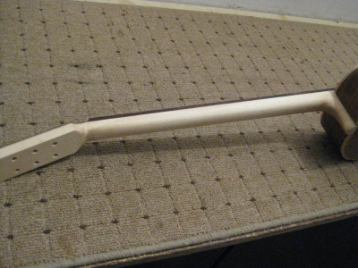

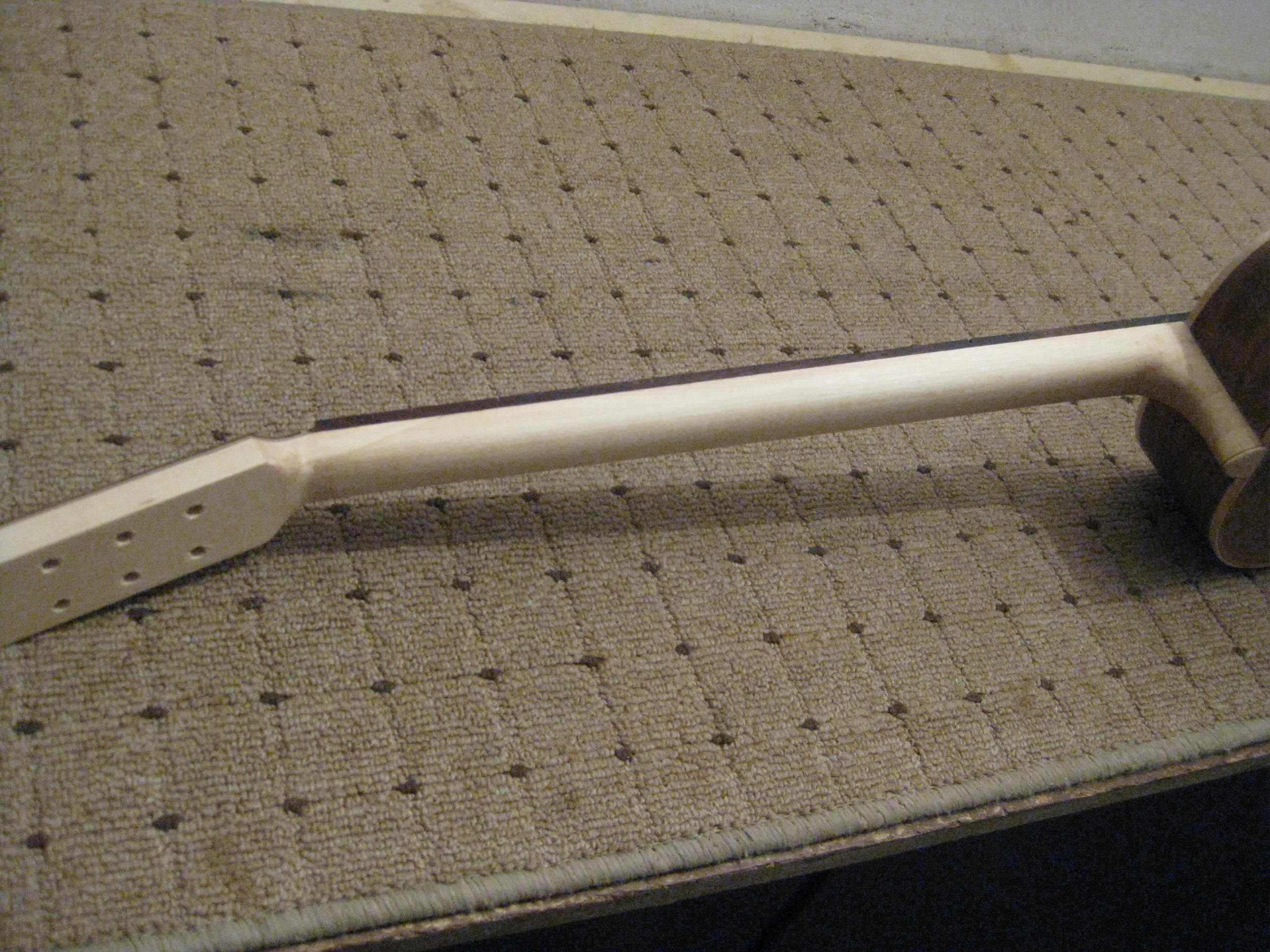

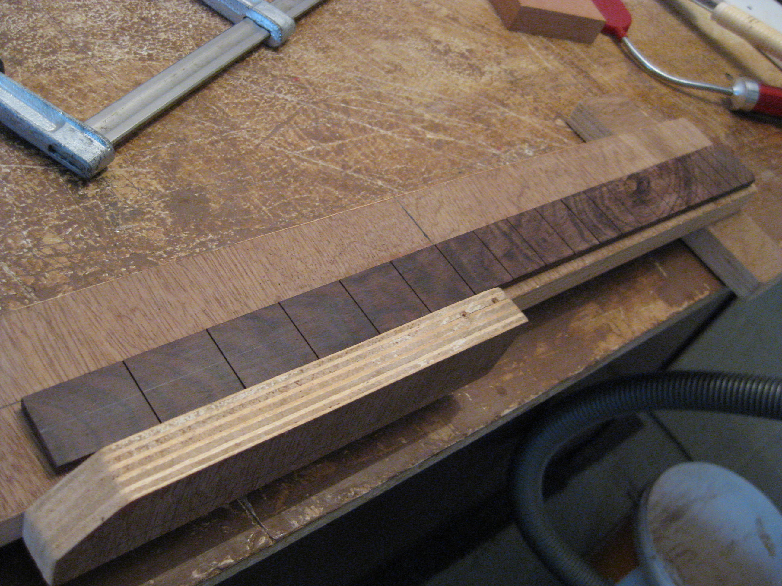

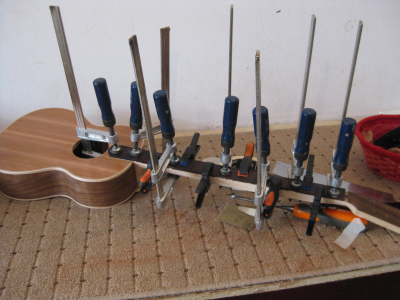

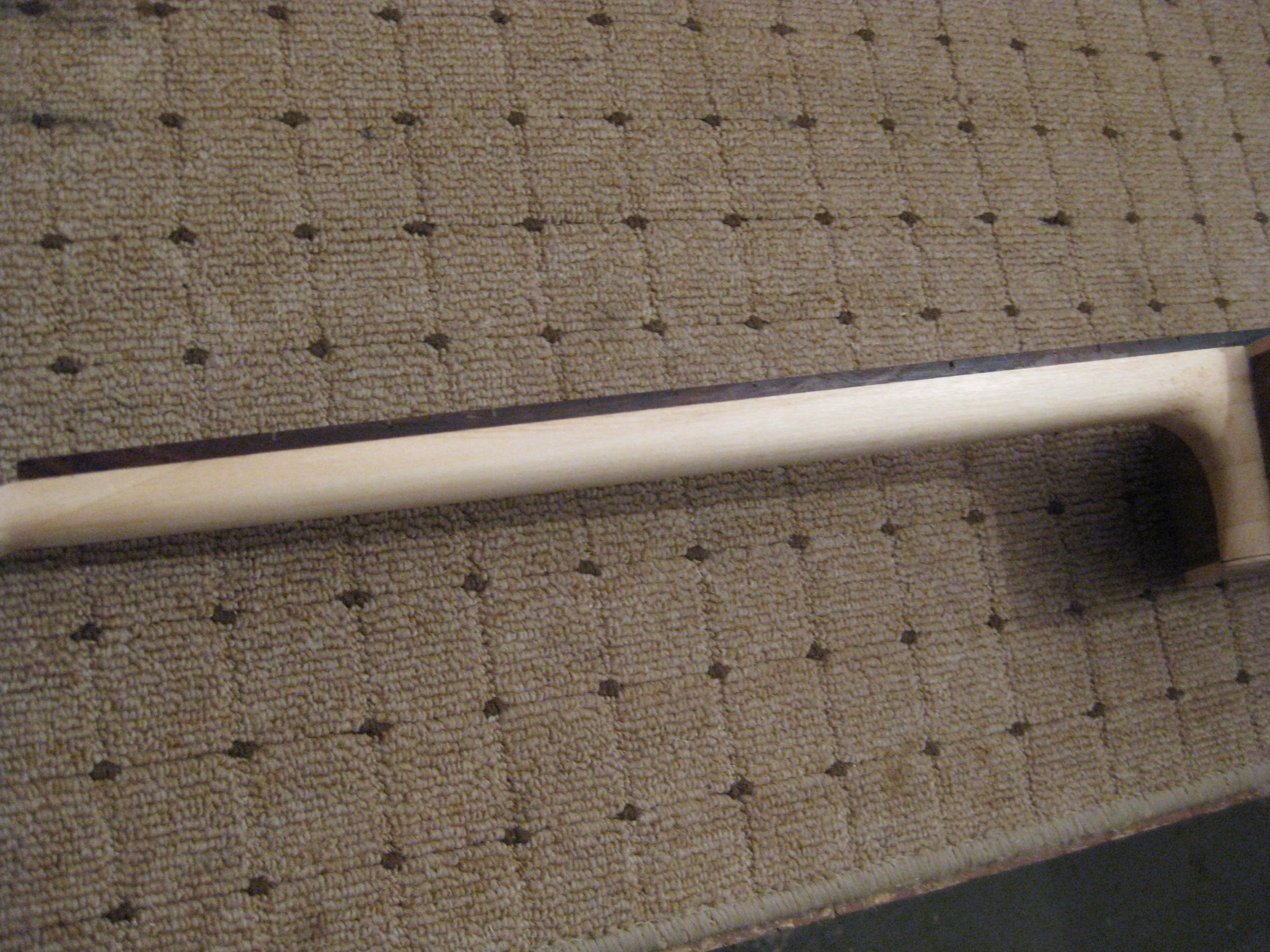

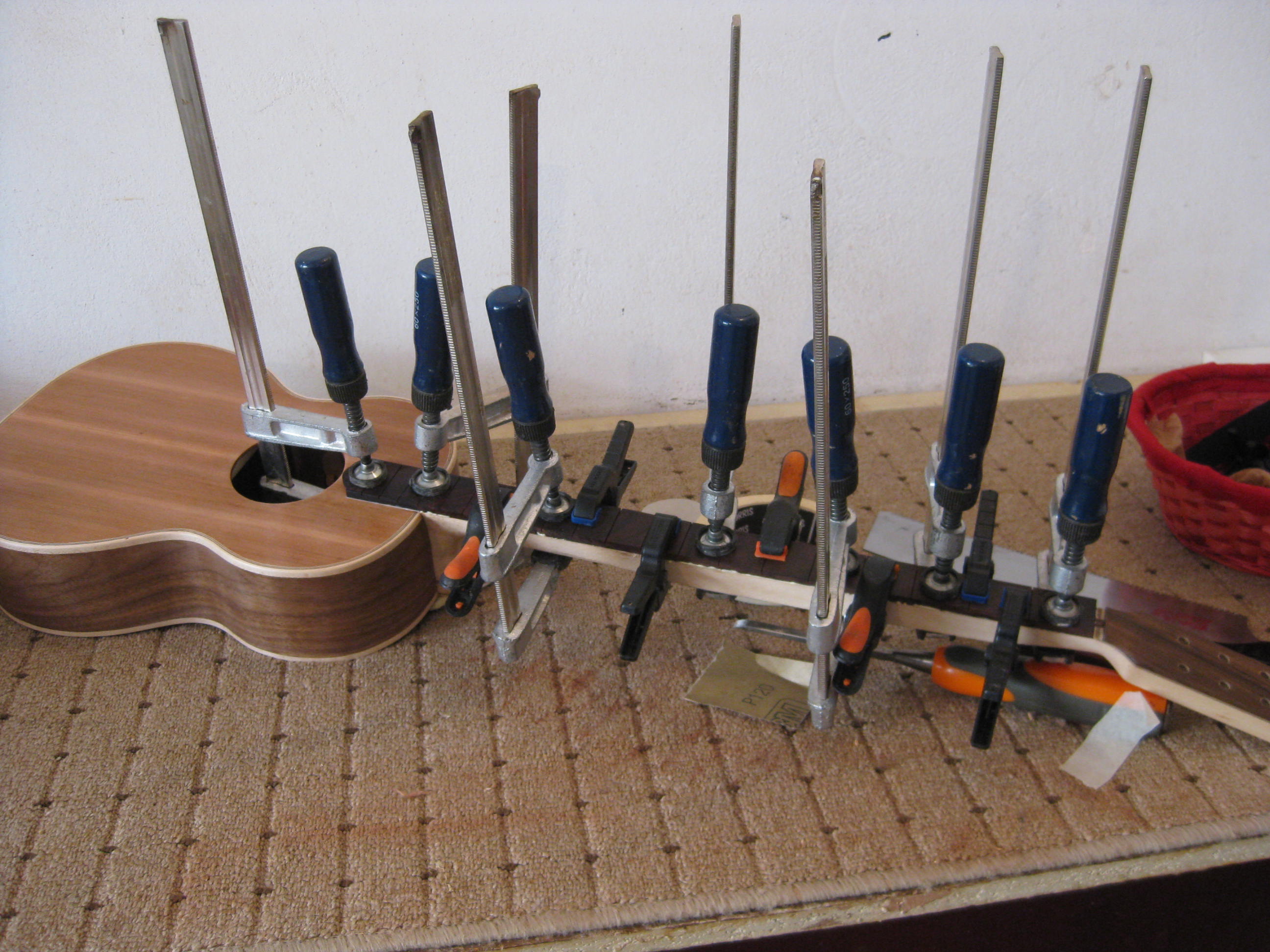

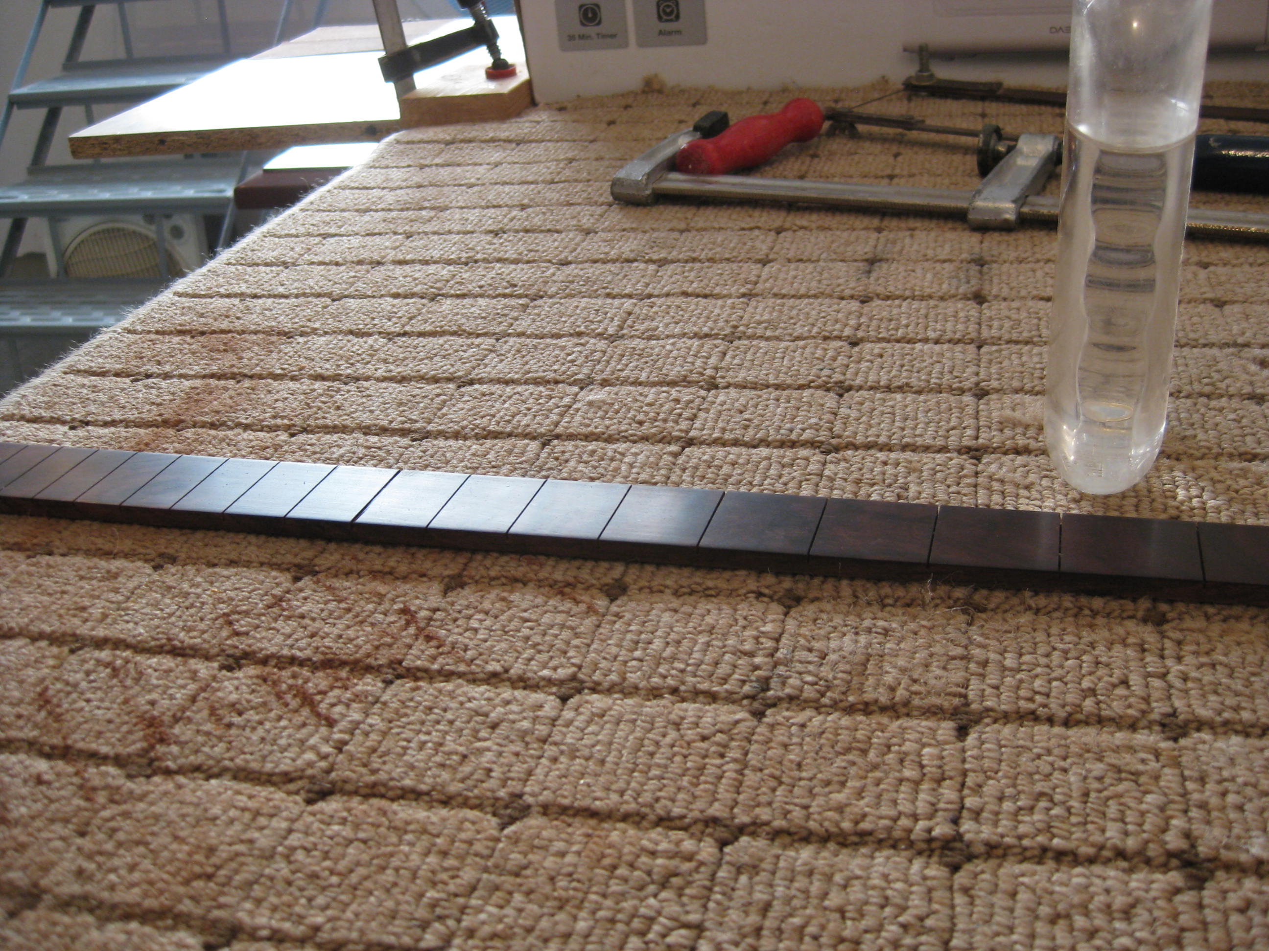

συνεχεια γυαλισμα κολημα ταστιερας στο mpiskotaki και το απογευμα διαμορφωση μπρατσου (ιδεα δεν εχω για την καμπυλοτητα-απλα το εκανα ετσι μου φανηκε οκ)

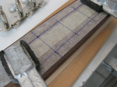

ουκ εν τω πολλω το ευ...
η ρουφιανα δεν κολλαει με τιποτε...  :P

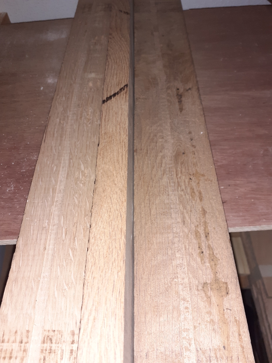

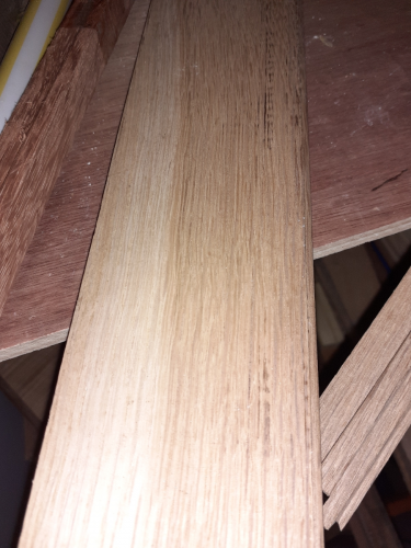

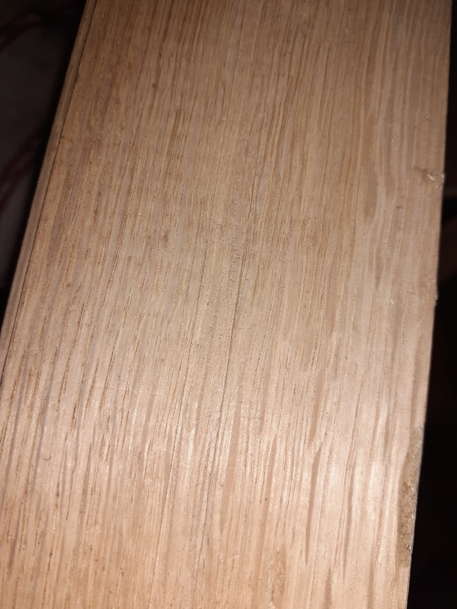

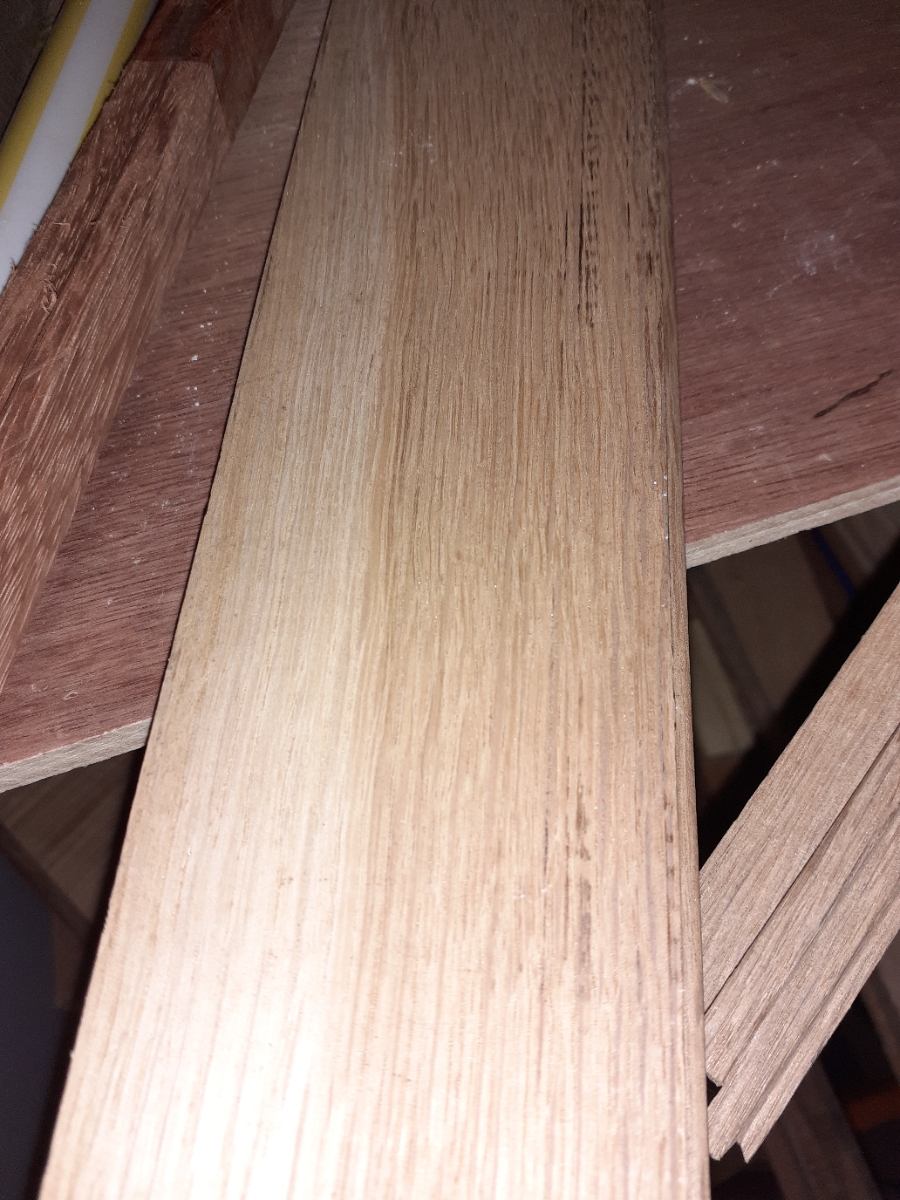

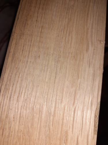

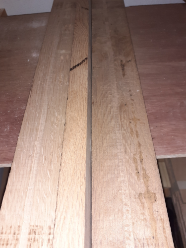

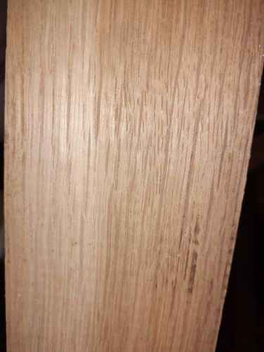

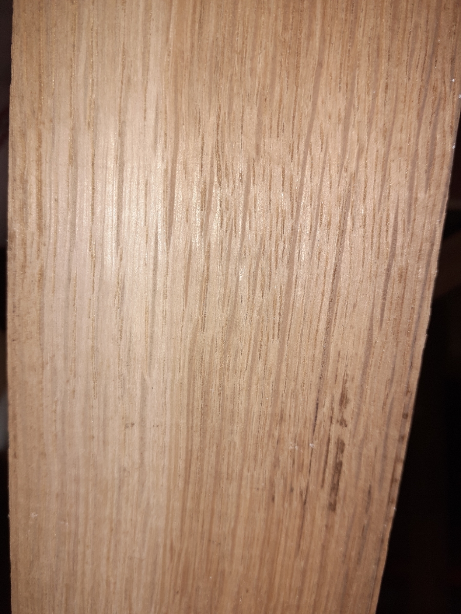

Καλησπέρα παιδιά, μήπως ξέρει κανείς τι ξύλο μπωρεί να είναι αυτο;  ή δρυις ή Καστανιά το βλέπω αλλά δεν είμαι σίγουρος.
Τι εννοείς δεν κολλάει με τίποτα?Το φιλετο?
« Απάντηση #40 στις: Νοεμβρίου 11, 2020, 04:58:04 μμ »

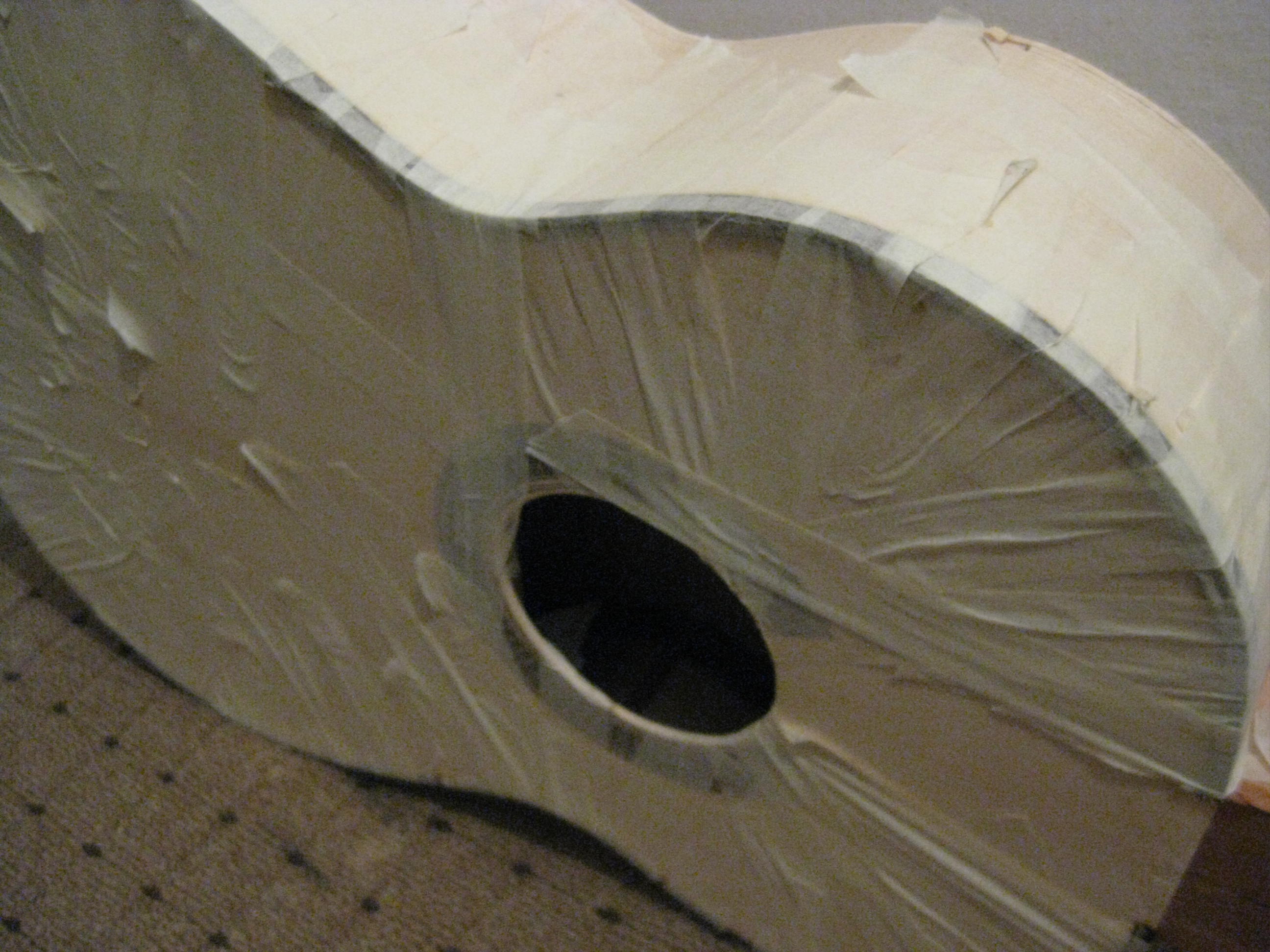

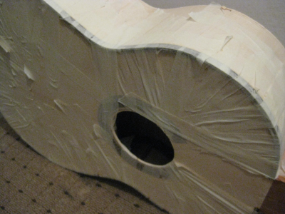

Μάλλον η χαρτοταινια.... και εγώ το έχω πάθει..  μερικές είναι χωρίς πολύ κολλα.

Δεν ξέρω αν ισχύει αλλά οσο πιο κίτρινη είναι η χαρτοταινία, τόσο χειρότερη και με πολύ μικρότερη πλαστικότητα...
« Απάντηση #42 στις: Νοεμβρίου 12, 2020, 08:35:45 πμ »
σωτηρη ετσι ηξερα κ γω,
η συγκεκριμενη (και γνωστη μαρκα) ειναι μπεζ, και δεν μπορω να πω ενα ξαφνιασμα το πηρα οταν απλωσα τη κολλα και αρχισα να βαζω τα φιλετα (την ελαστικοτητα την ειχε).
επαθα ενα κοκομπλοκο διαρκειας...
δεν μου εχει ξανατυχει σε μπεζ χρωματος.  :-[
Γιώργο πιο πολύ για δρυς μου κάνει και όχι καστανιά.

Σε άλλο ποστ δεν λέγαμε Όχι χαρτοταινια στο καπάκι Γτ αφαιρεί τις βεννες??
