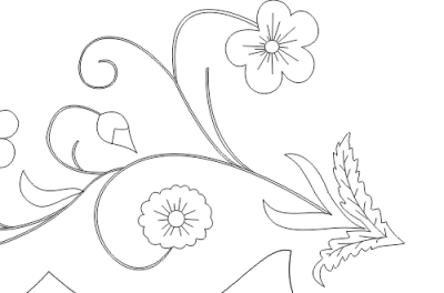

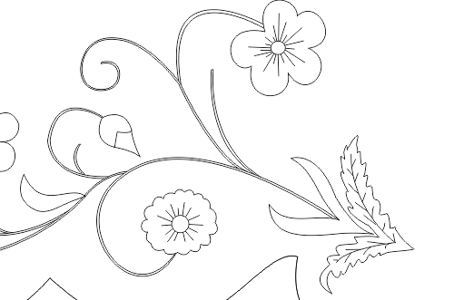

Γιαννη πανεμορφο. Και απο μενα να φαινεται το ξυλο.
Ερωτηση
Τα πολυ λεπτα κλωναρια στη φιγουρα ειναι λεπτο κομματι ασετοπαστας καθετα τοποθετημενο  ή στοκαρισμενο στο κενο που εκανε το λειζερ; Αψεγαδιαστο.
Ρωταω για να μαθαινω τις τεχνικες του λειζερ
Ευχαριστώ για τα όμορφα σχόλια, Γιώργο φιλετάκια άσπρα είναι σαν αυτά που βάζουμε στην ροζέτα. Δηλαδή στο σχέδιο κάνεις δύο γραμμές παράλληλες με απόσταση μια γραμμή να κόψει το λέιζερ και μπαίνει ακριβώς. Λίγο παραπάνω δουλειά στο σχέδιο αλλά το αποτέλεσμα αξίζει τον κόπο.
