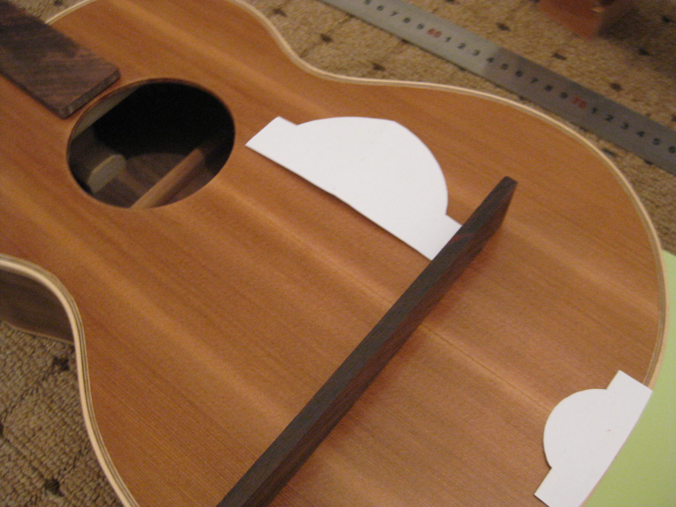

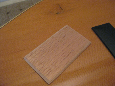

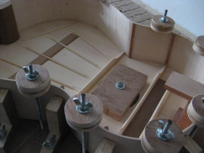

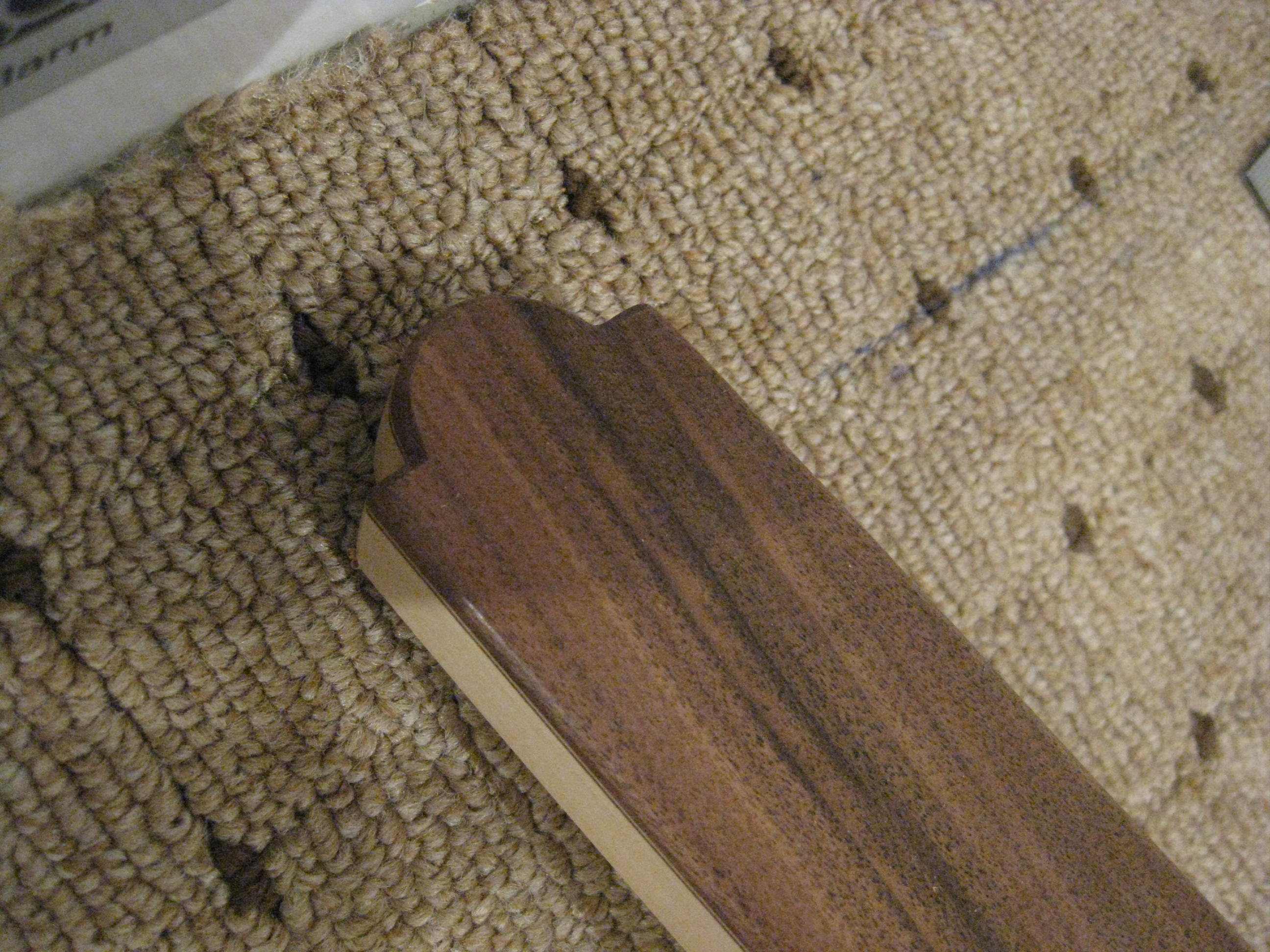

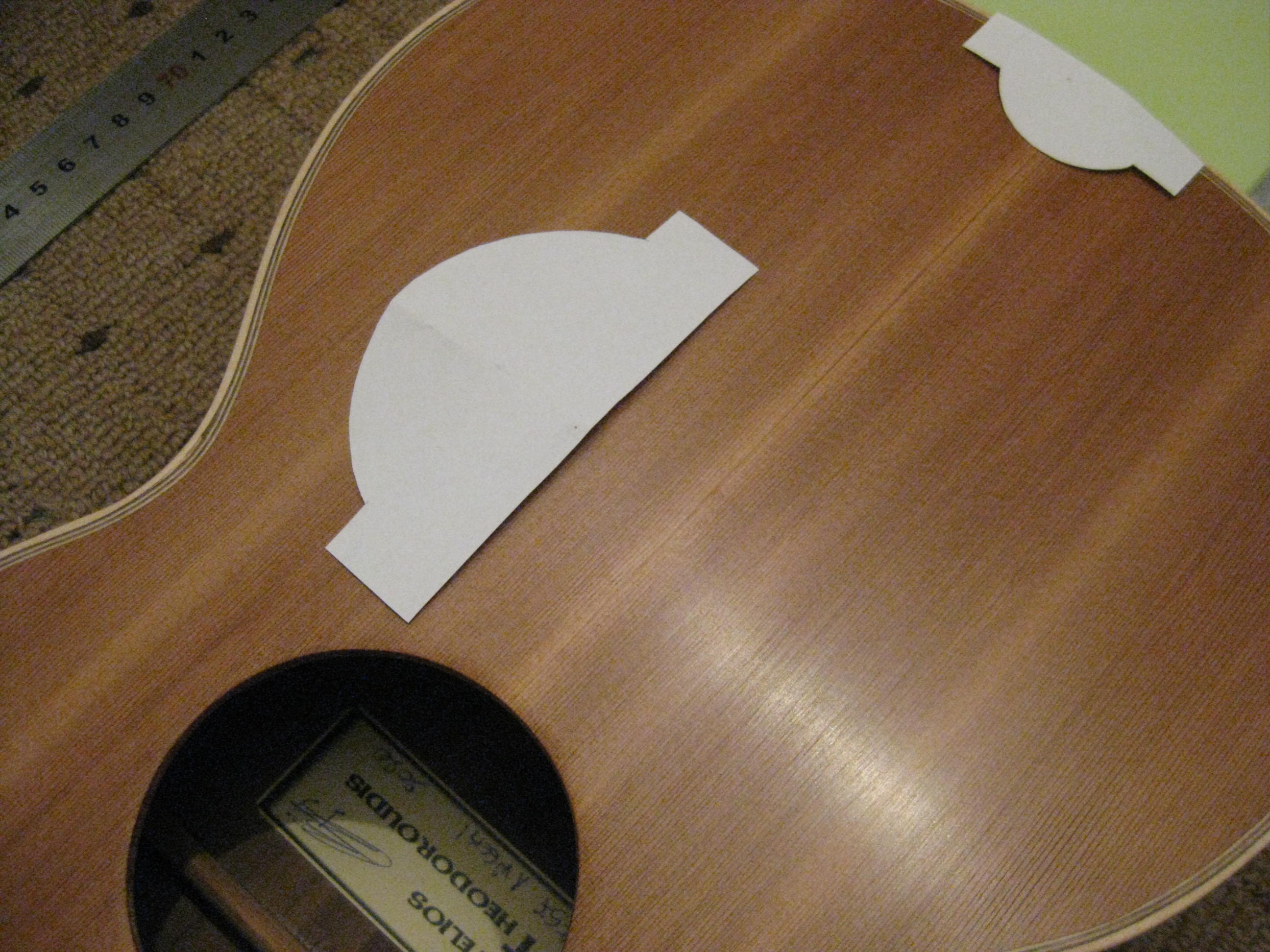

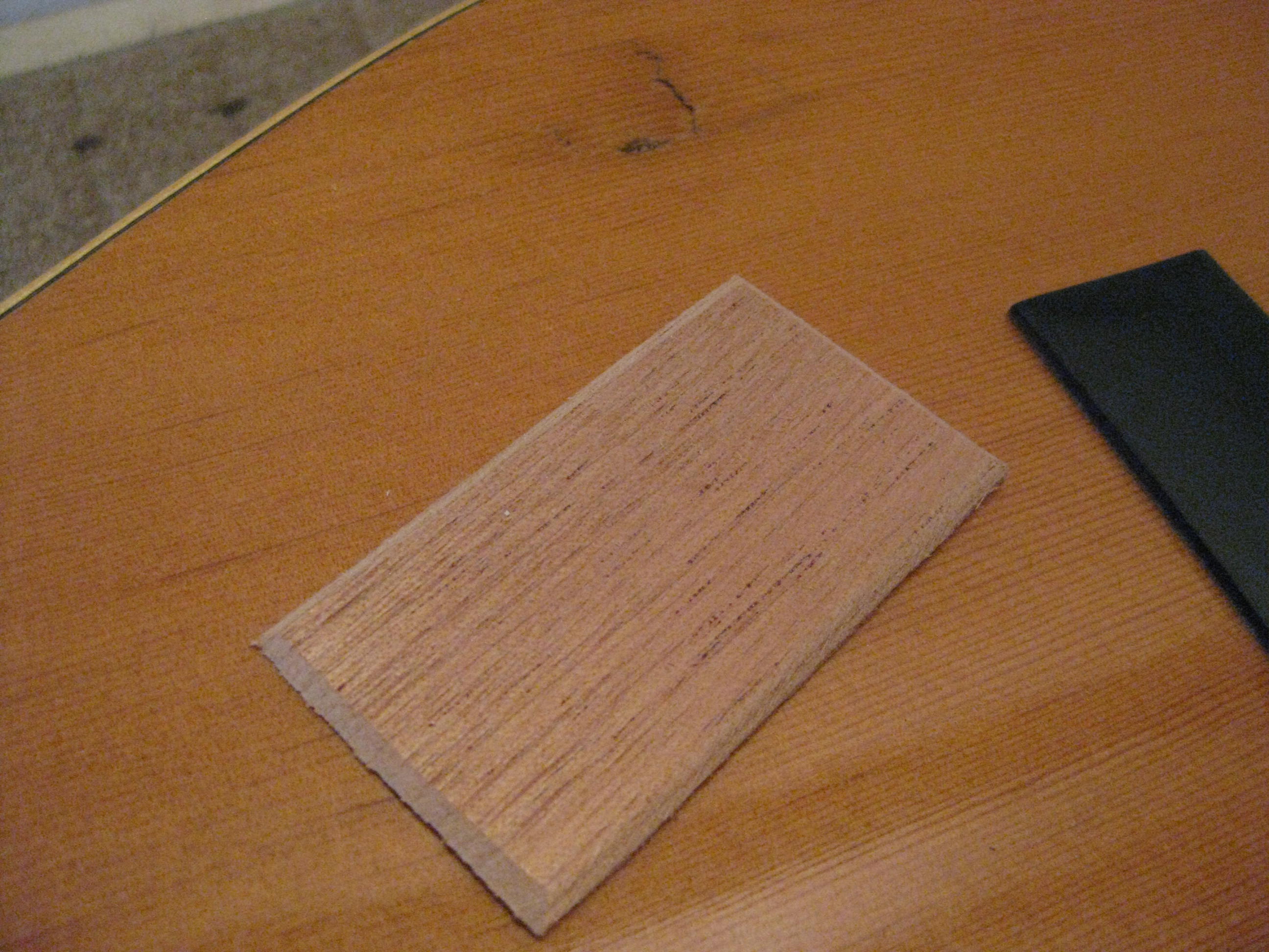

εδω ειναι η φωτο
επισης εκανα σχεδιακι για το καλυμα κατω απο τις χορδες, επισης σκεφτομαι να κανω και για χορδιερα
ειναι παρμενο απο το σχημα του κεφαλιου που κανω παντου.
μια ερωτηση, καπου καμια φωτογραφια στο πως περνανε οι χορδες απο κατω απο το ξυλο ποσο πρεπει να ειναι η αποσταση απο το καπακι κλπ, ευπροσδεκτα...
επισης σκεφτηκα οτι οι χορδες καλο ειναι να μην ακουμπανε στο καπακι (φιλετα στη γωνια...) εκει, βαζουμε κανενα κοκκαλακι;
επισης σκεφτομαι να το κανω κ στην αποληξη της ταστιερας....

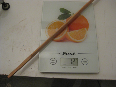

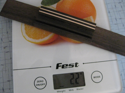

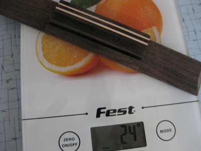

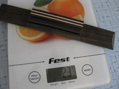

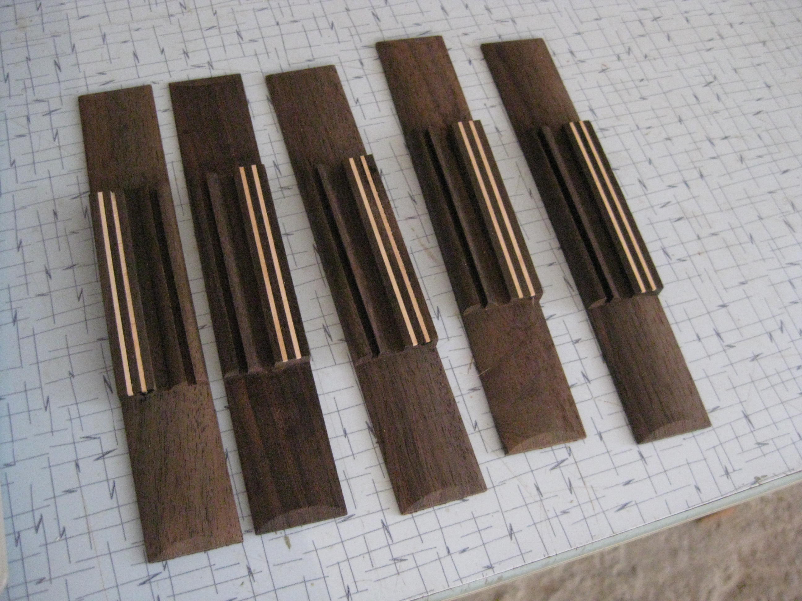

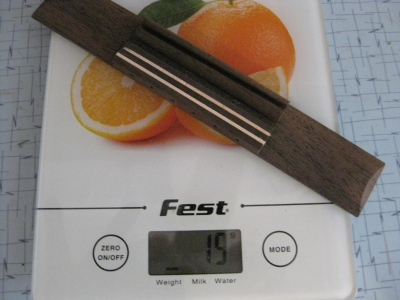

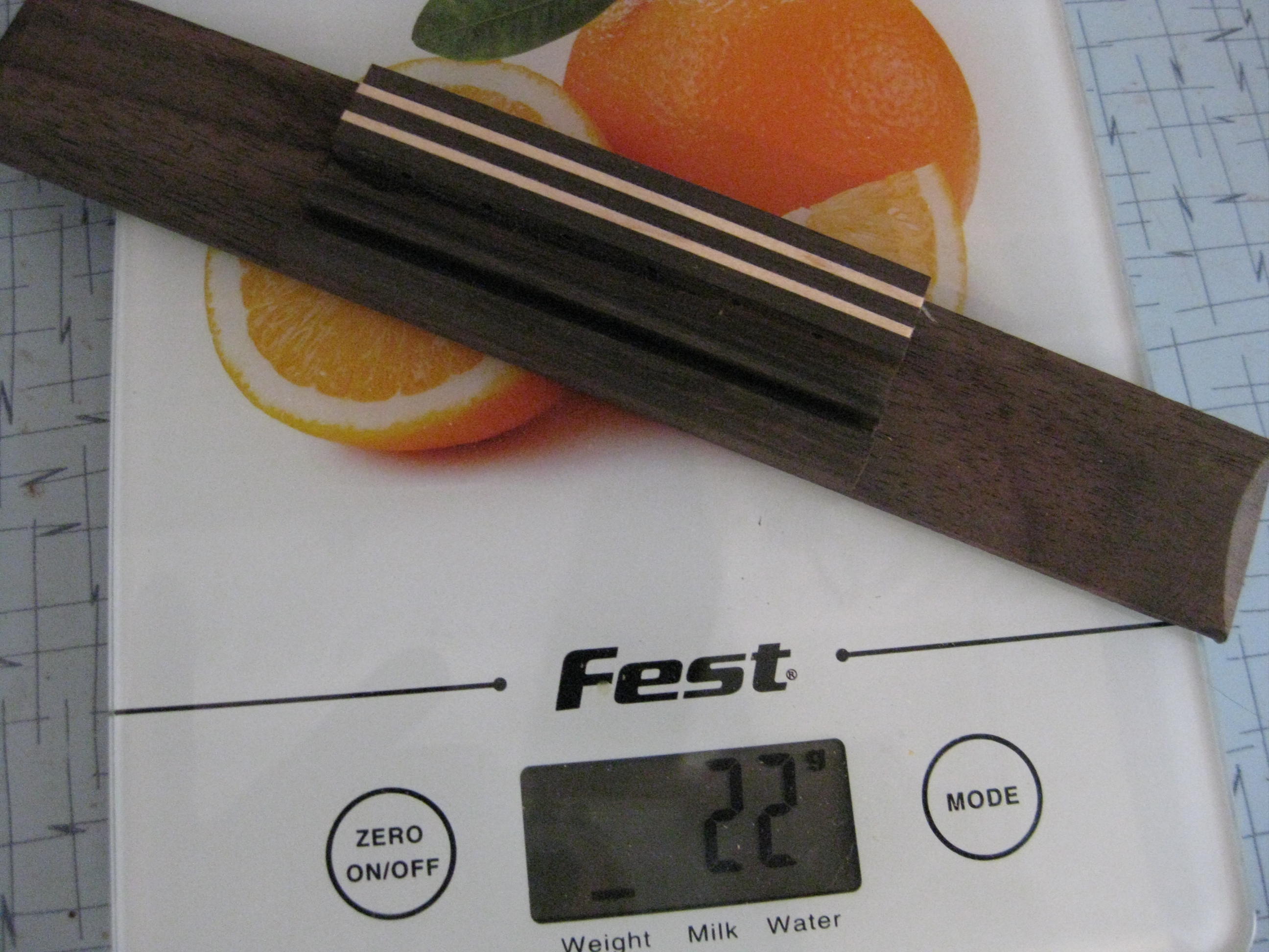

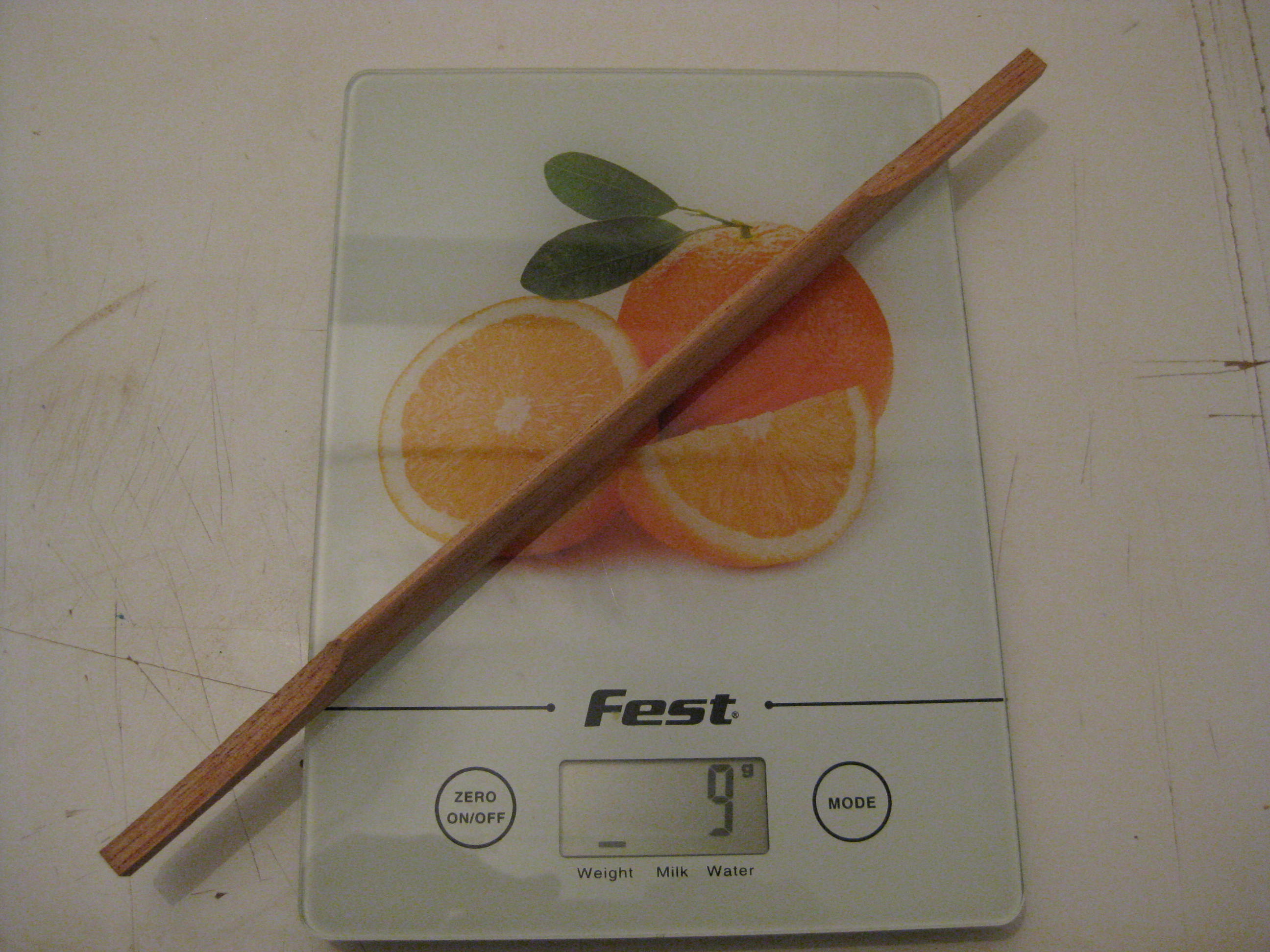

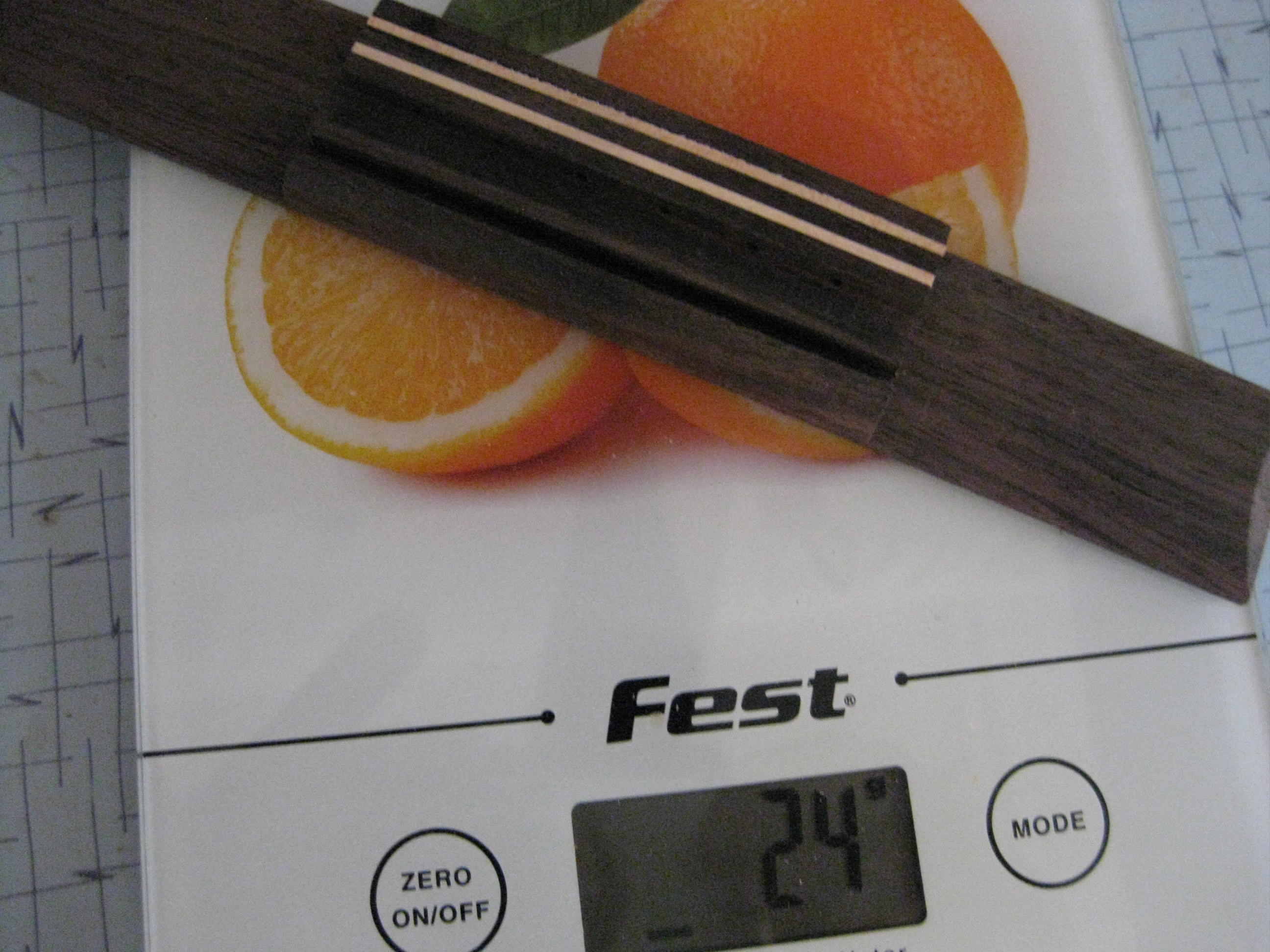

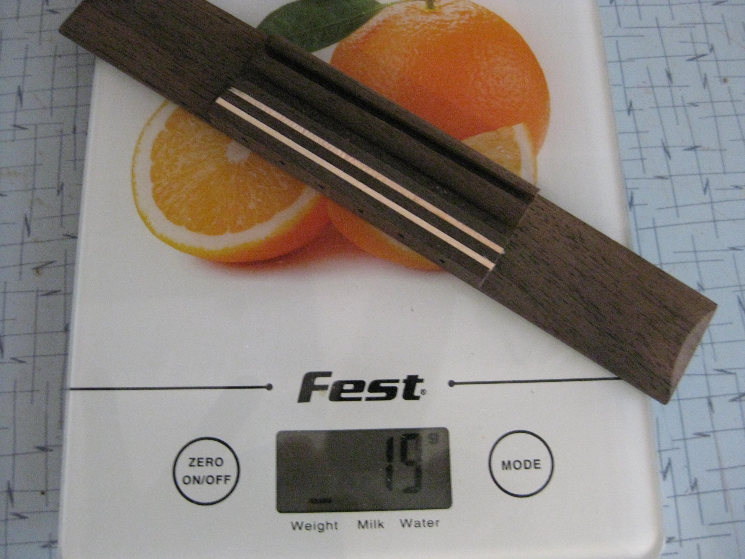

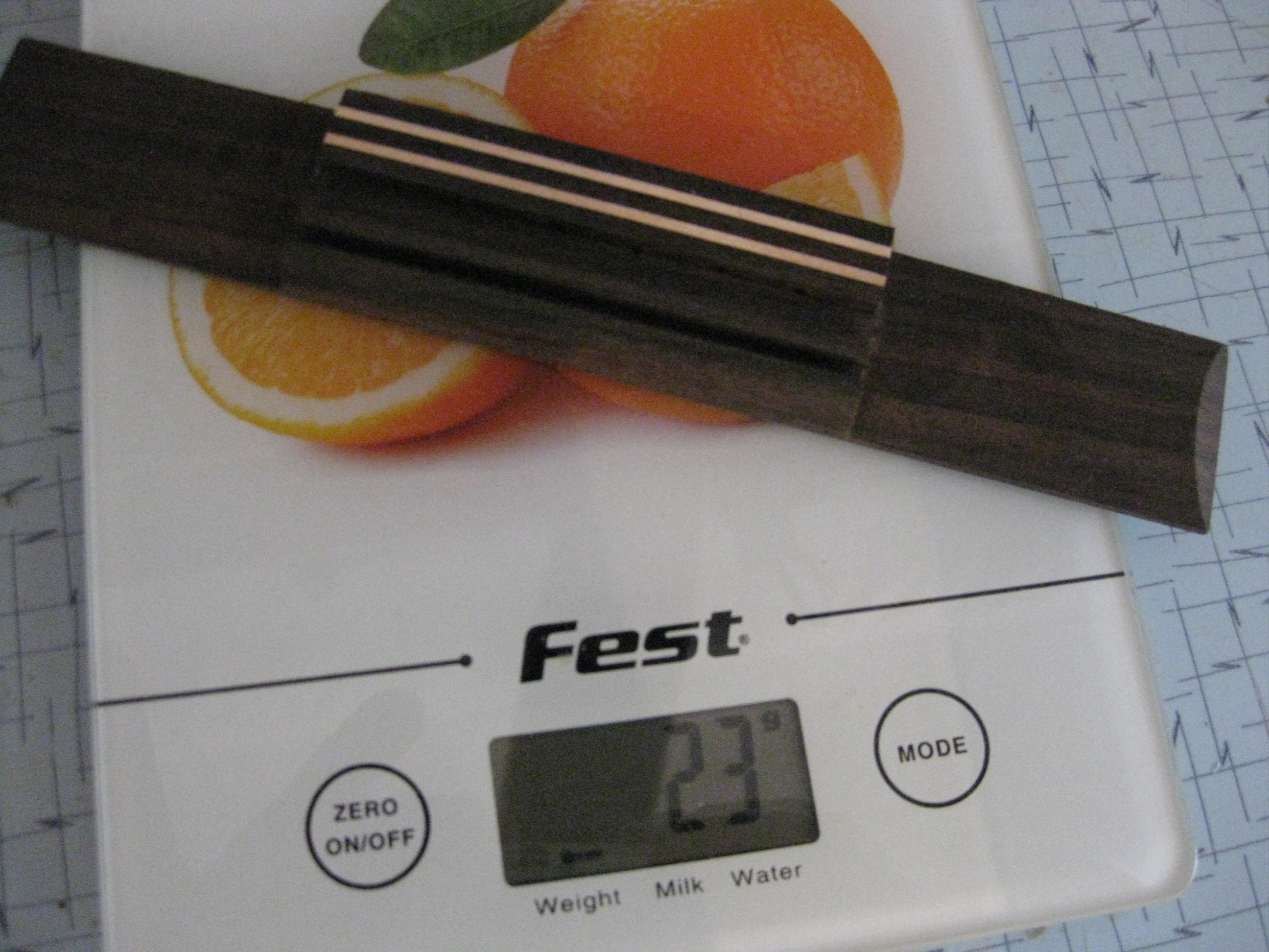

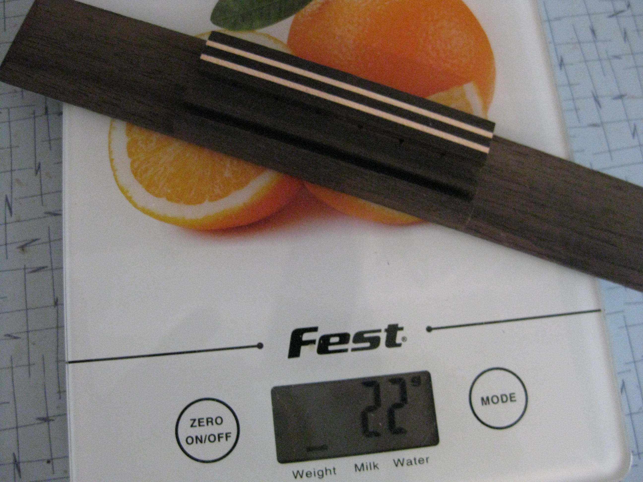

σε κουβεντα με μελος , προσπαθουσε να με.... πεισει ποσο σημαντικο ειναι να ακολουθεις ενα πλανο κατασκευης , μεχρι την παραμικρη λεπτομερεια, στα δεκατα του χιλιοστου.
θα συμφωνησω μονο ως προς το σχημα, κ τιποτε αλλο:
εδω μια μικρη αποδειξη ποσο εξω ειναι ολα αυτα στο τελικο ηχητικο αποτελεσμα, με πεντε απολυτα ιδιους καβαλαρηδες στις διαστασεις και το ξυλο (ιντιαν) με τον ελαφρυτερο στα 19, και το βαρυτερο στα 24,
μια αυξηση της ταξης του 26,5%, για ενα τοσο μικρο κομματι της κατασκευης.
(ΣΗΜΕΙΩΣΗ: το συγκεκριμενο ποσοστο ειναι σε αυτους που πηρα τωρα, απο παλιοτερα εχω βρει διαφορα απο τους 16-28, δηλ 75% !)

εδω ειναι η φωτο
Μια μικρή βοήθεια .
χορδιέρα https://www.sofianos.net/organopoiia/eksartimata/hordes-hordieres/mpaglama-tzoura-detail.html
Μου αρέσει το σχεδιάκι για το κάλυμμα της χορδιέρας . Ομορφο θα είναι και στην απόληξη της ταστιέρας .
Για τη πεναριά όμως ... κατά τη γνώμη μου δεν του πάει ... θέλει λίγο ψαξιματάκι

Κάποτε συμφωνούσα με την άποψη του μέλους ότι πρέπει ένα σχέδιο να είναι ακριβώς..πλέον δεν αρκεί.. Η πιο σωστά δεν φτάνει μόνο αυτό.. παίζει ρόλο ο όγκος του αερα του ηχειου.. παιζει ρολο το βαρος του ηχοσυστηματος και των επιμερων στοιχείων.. γεφυρα κλπ..Επίσης όλα αυτά είναι συνάρτηση ενός συνόλου που θες να πετύχεις.. Δεν έχει η γεφυρα ιδανικό βάρος.. στο ένα σώμα θα ταιριάξει μια γέφυρα 20 γραμ σε άλλο σώμα γεφυρα 26 γραμ..σίγουρα 100 γραμ δεν θα δουλέψει.. Υπάρχουν στεγανά.. απόλυτες τιμές δεν υπάρχουν.. ωστόσο πρέπει να βρεις ένα στυλ κατασκευής και κάθε φορά να κάνεις από μια αλλαγή.. Τώρα αν κάθε φορά αλλάζεις περίγραμμα σώματος καμάρωμα γωνιά λαιμου doming στο καπάκι δεν κάνεις τίποτα και οποιοδήποτε καλό αποτέλεσμα είναι καθαρά τυχερό και καμμία σχέση με την πραγματικότητα..Αυτή είναι η άποψη μου η σημερινή, ενός αρχαίου στις κατασκευές..Και μην ξεχνάμε το πιο σημαντικό.. την πρώτη ύλη.. την ξυλεία..

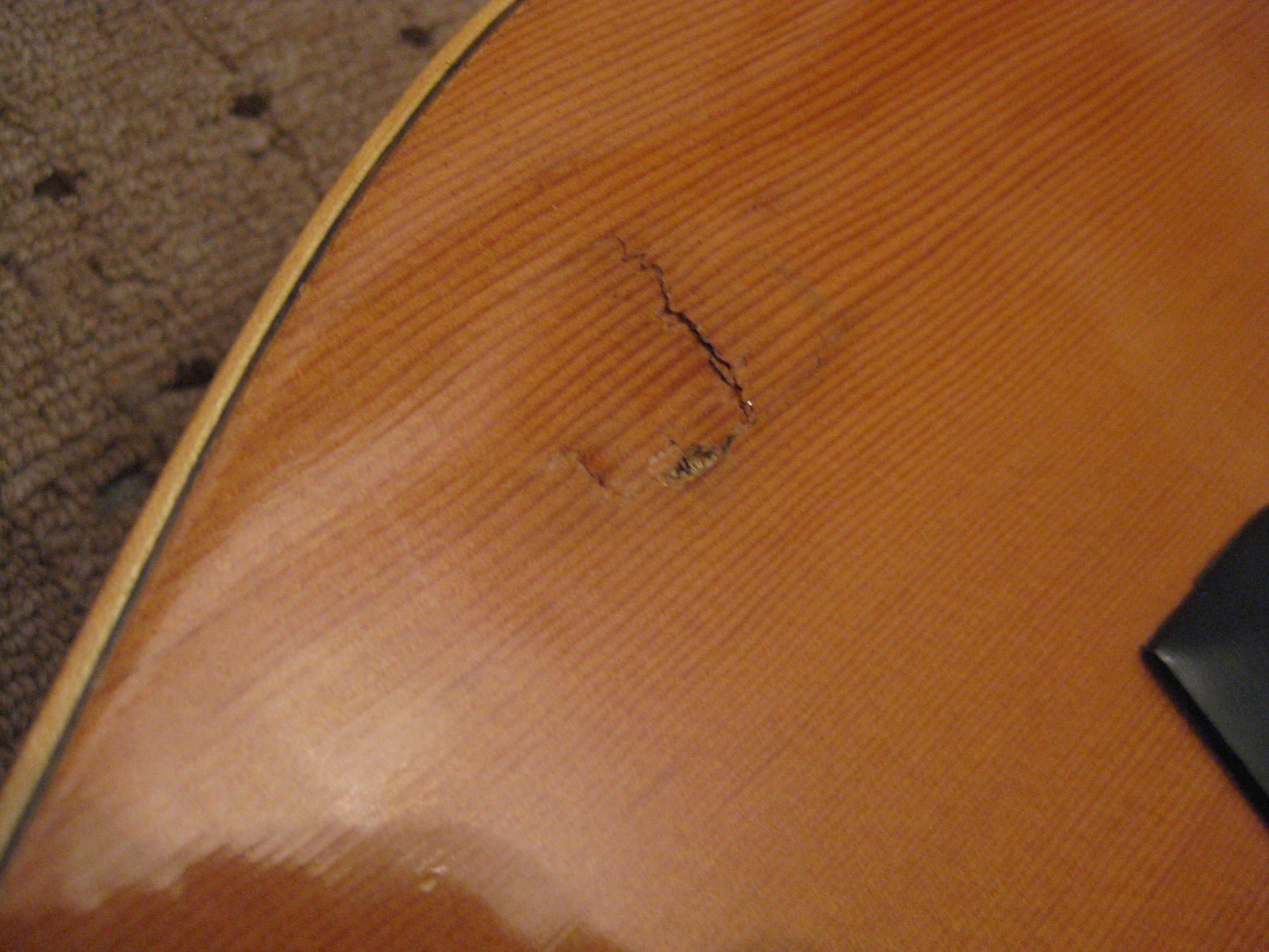

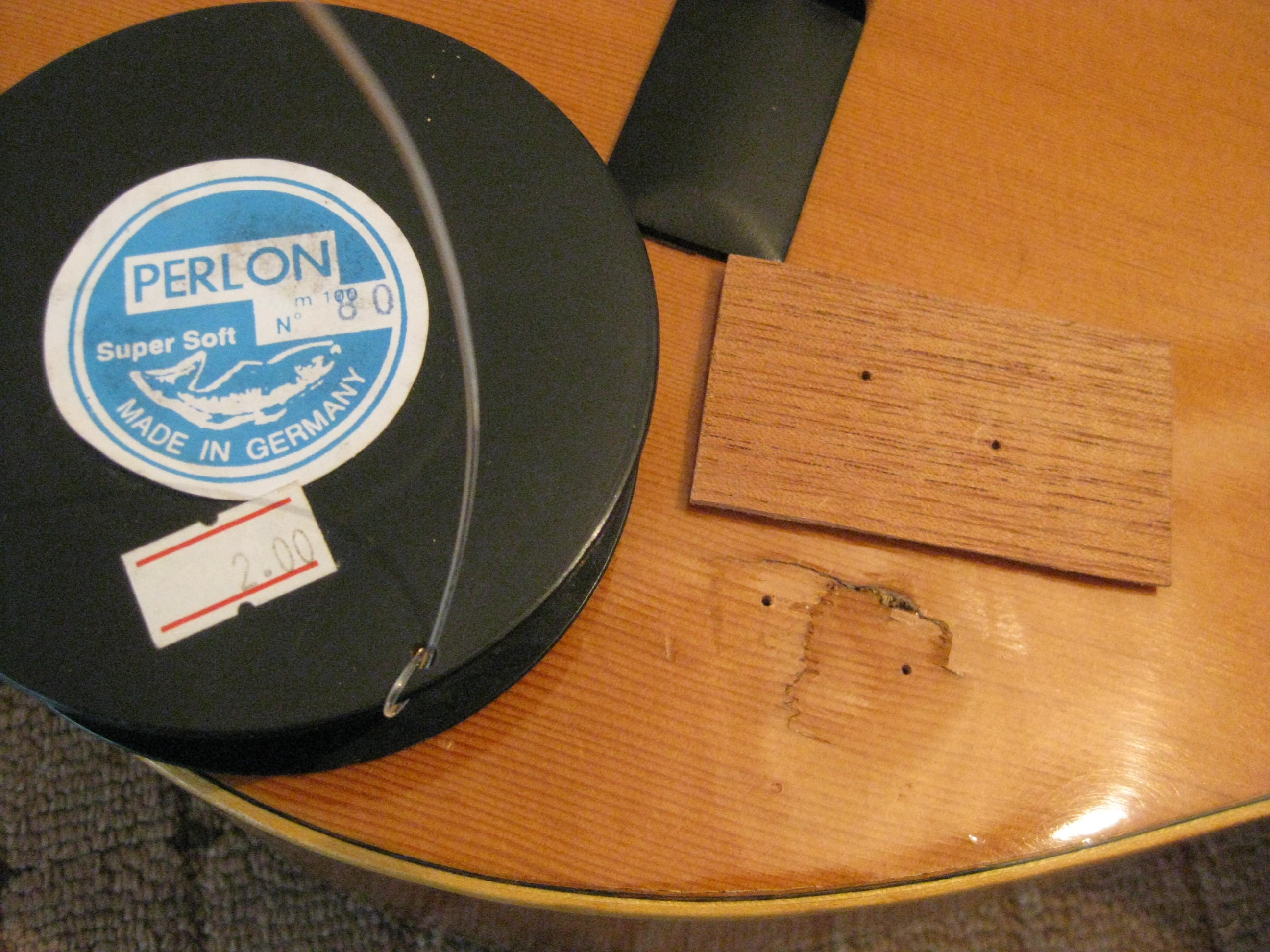

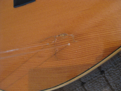

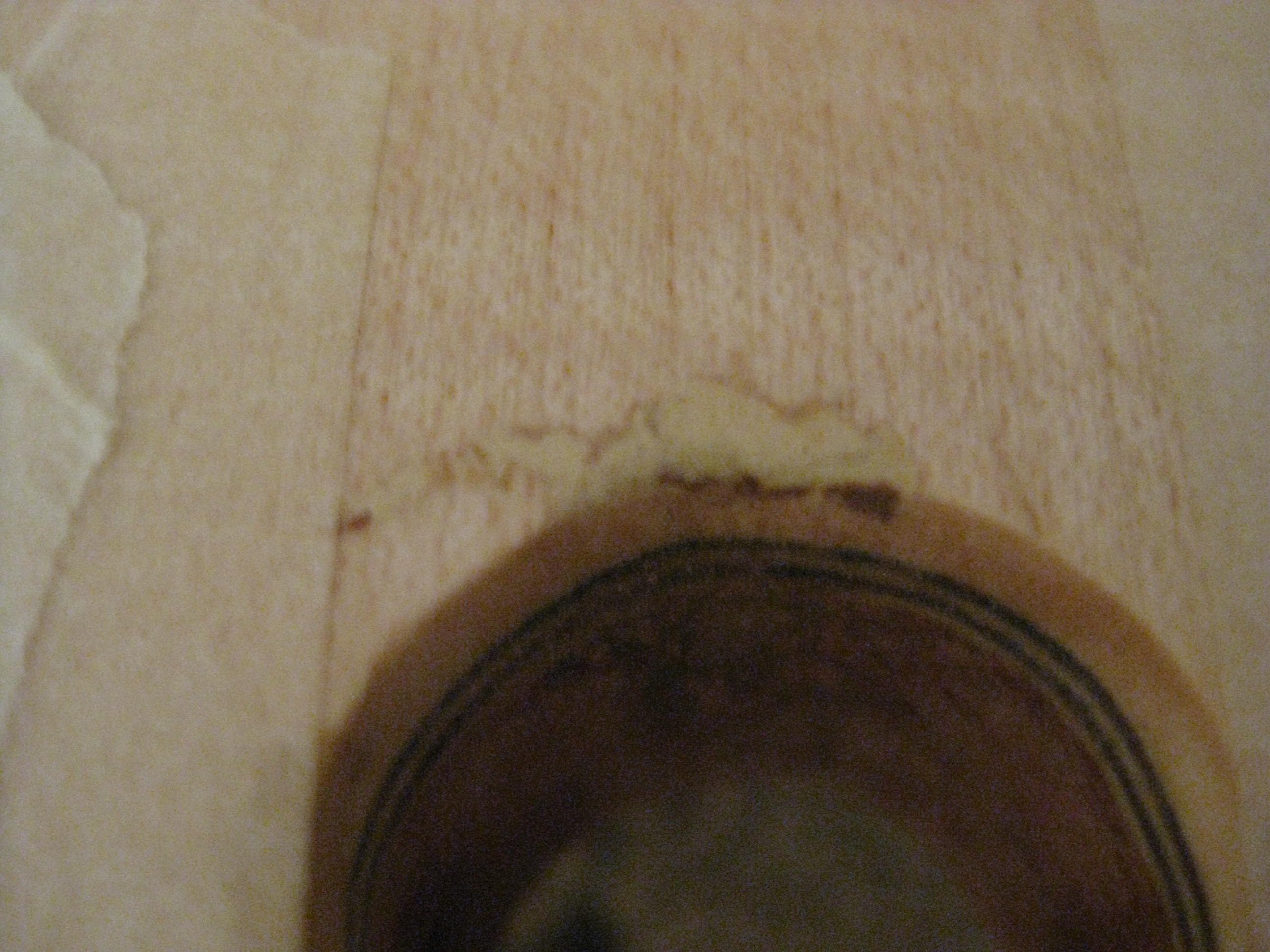

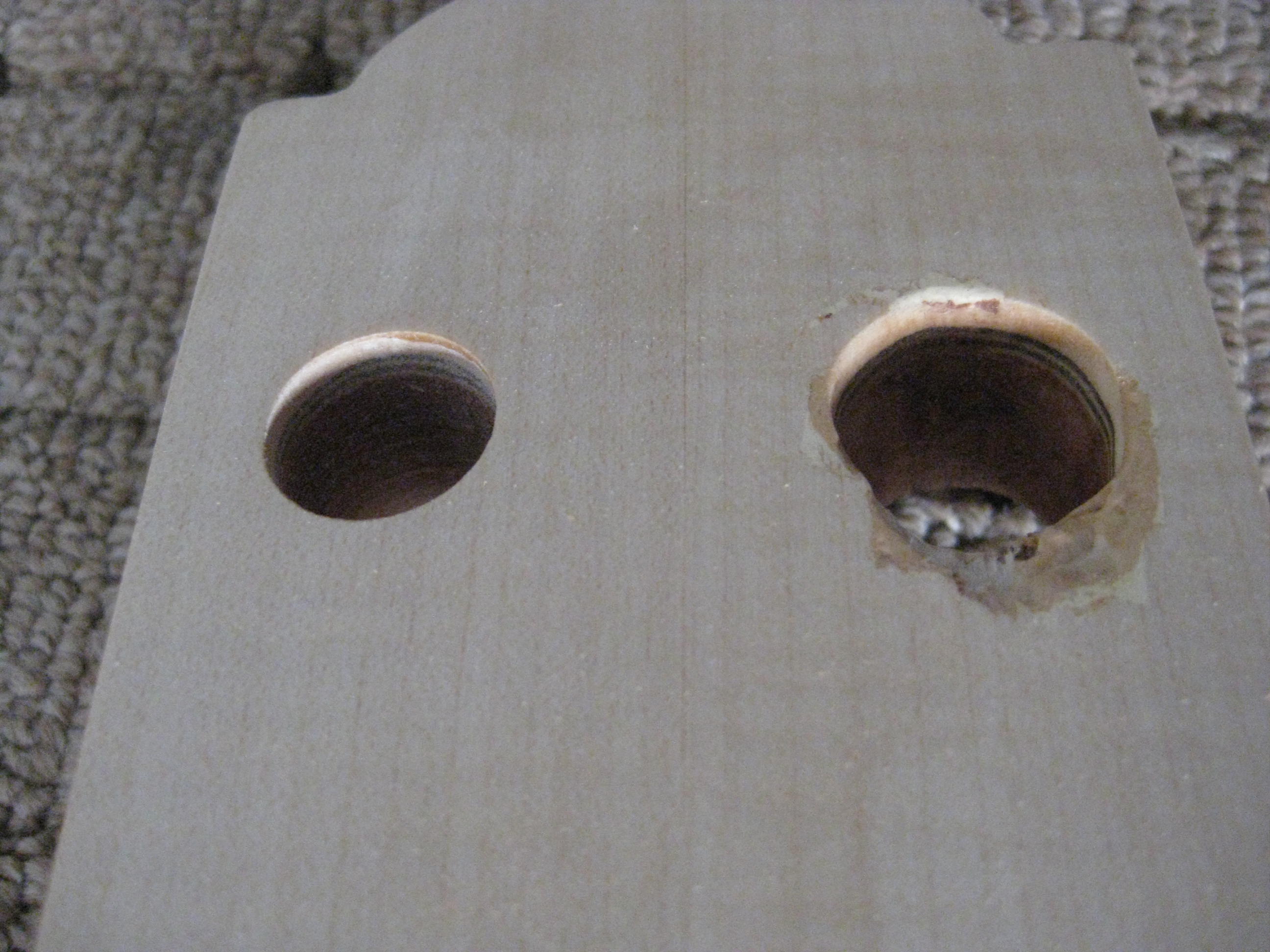

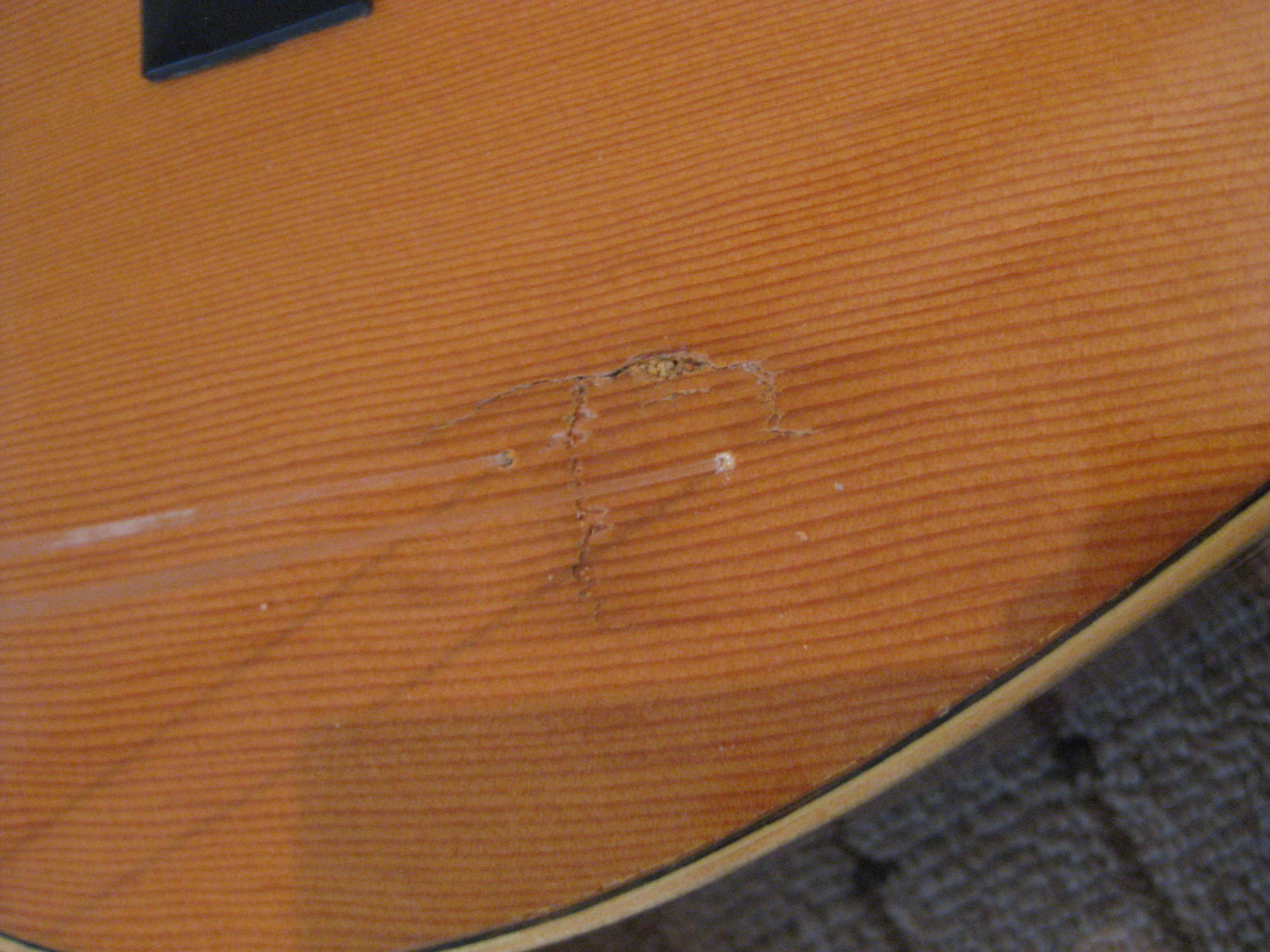

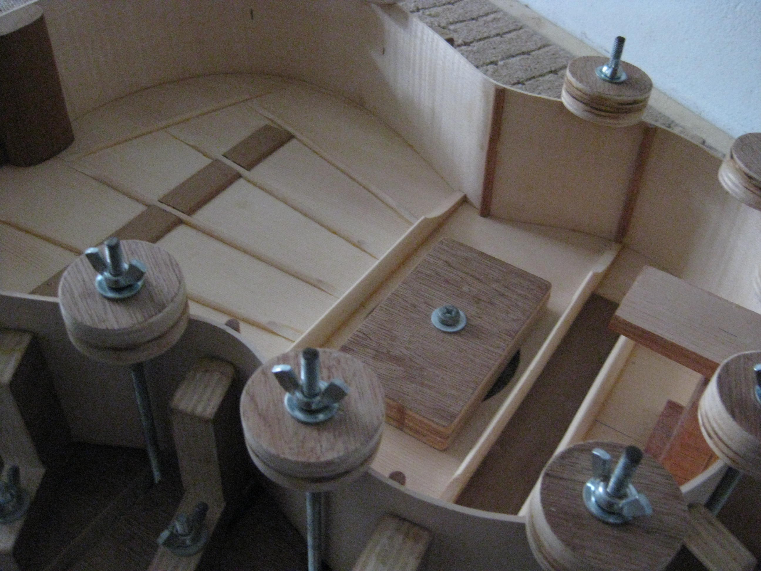

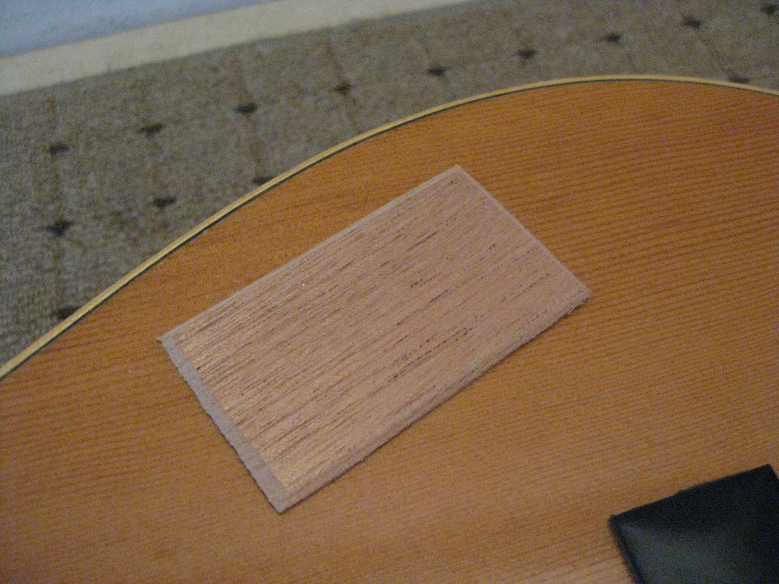

στην ιδια φαση με το δημητρη ειμαι και εγω*, με κιθαρα σπασμενη (δυστηχως κοντραπλακεδεϊσον... ζουλιεται σαν να ειναι ζελεδακι  :banghead:)
διπλη πετονια και πλακα κεδρινη για να ελθει στα ισα του
* εγω δεν ειμαι για ξιφιες, αλλα για σαργους καθετη απο βαρκακι, συμφωνα με τη ταμπελα  ;D ;D

Ωραία ροζετα έχει αυτή η κιθάρα.. Καλά αυτά που κάνετε με τις επισκευές δεν θα τα κάνω ούτε σε 100 χρόνια.. ειδικά του Δημήτρη ήταν πολύ δύσκολο..
Γεια σου Στέλιο με τις πατέντες σου!!!!

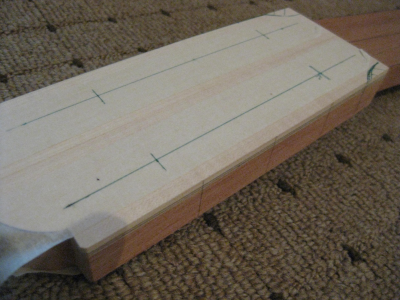

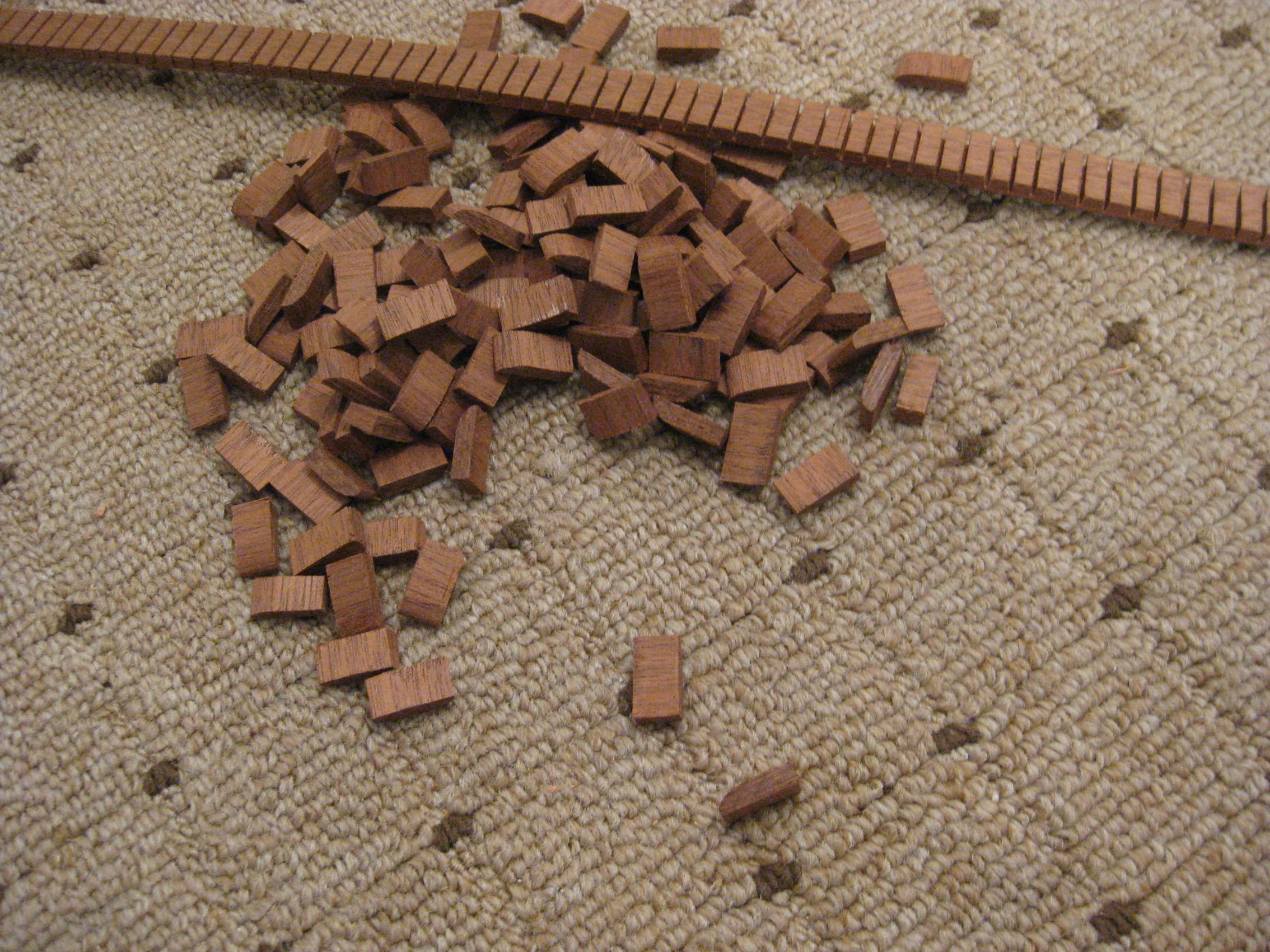

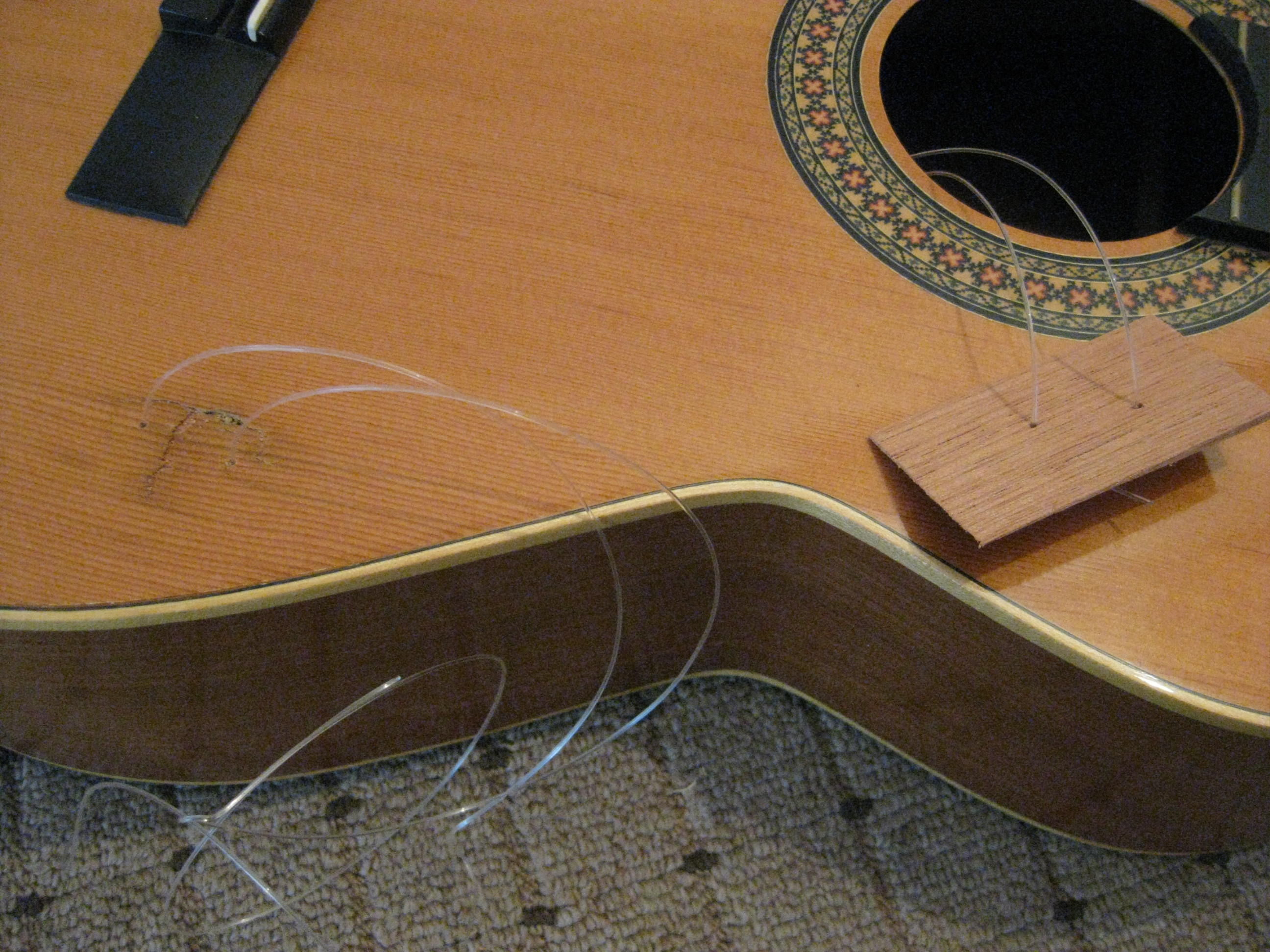

« Απάντηση #14 στις: Νοεμβρίου 07, 2020, 06:23:50 πμ »

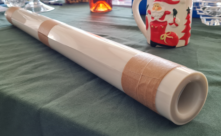

προχωρησα λιγο τη κιθαριτσα, στερεψε η κολλα, αλλα τουλαχιστον εχω χαρτοταινια..  :embarrassed2:
