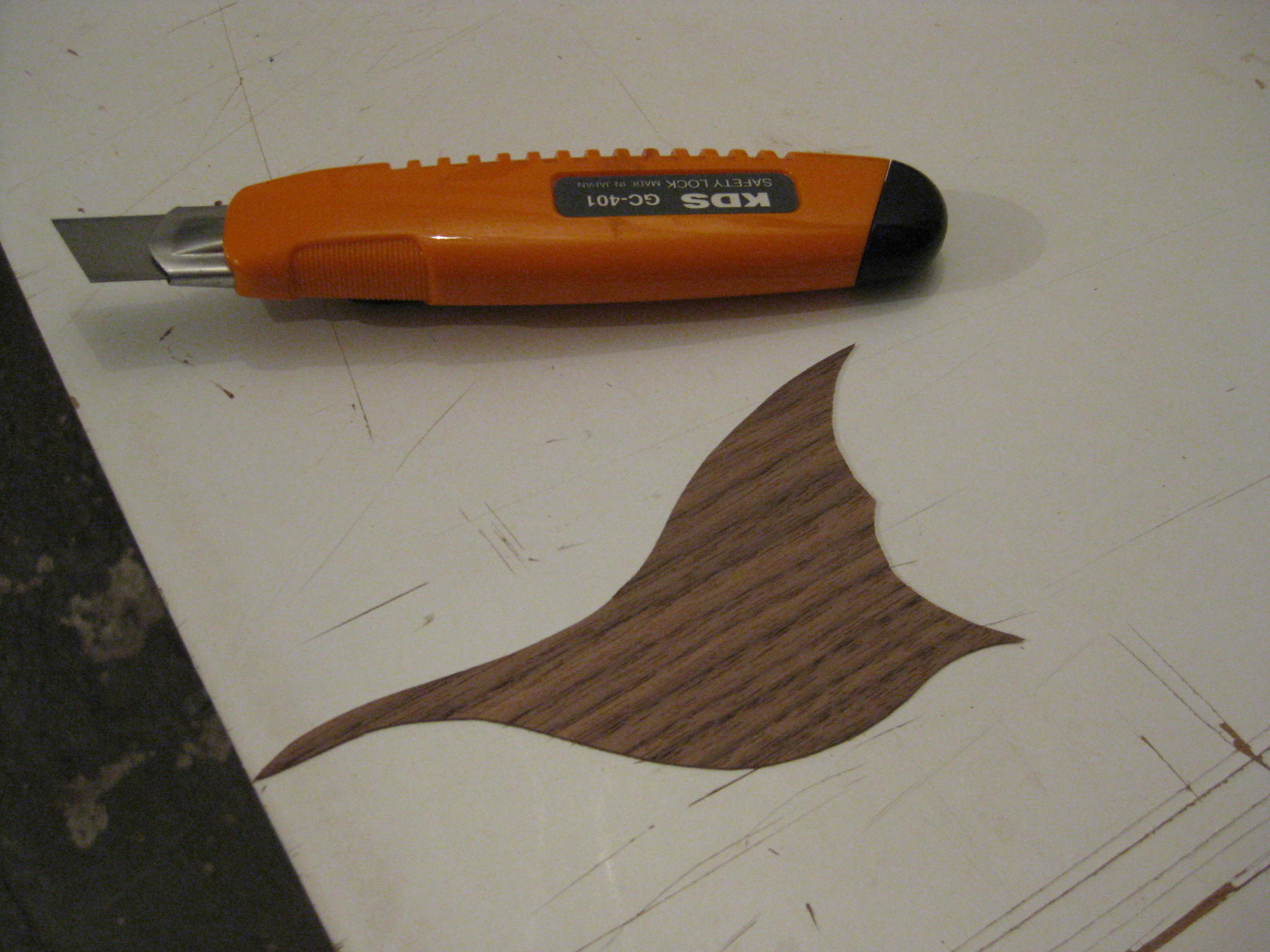

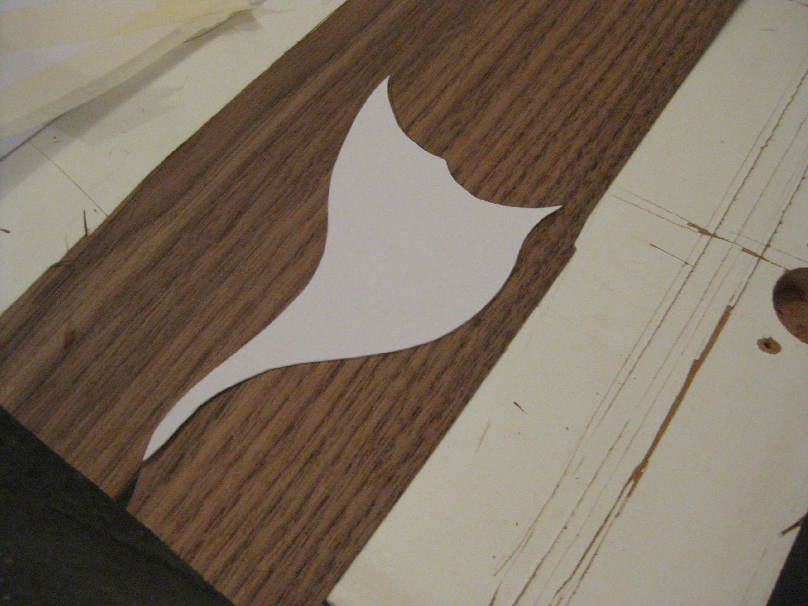

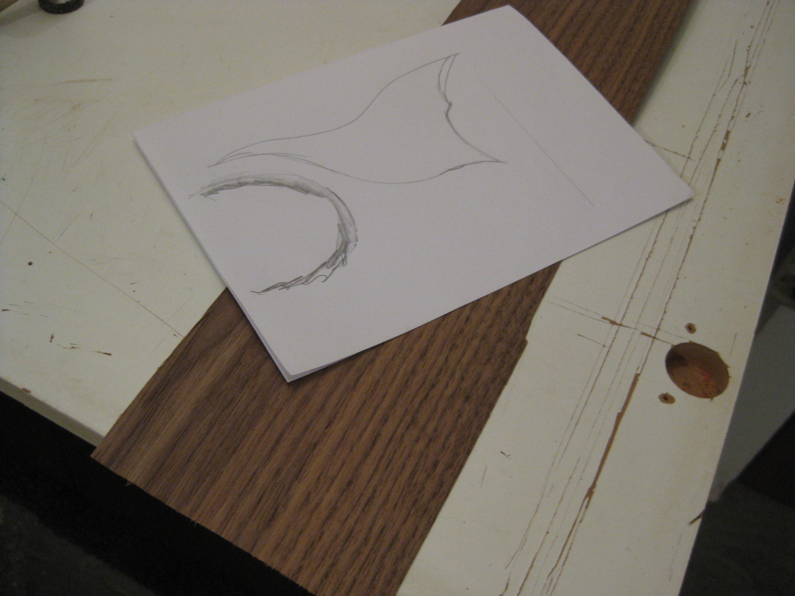

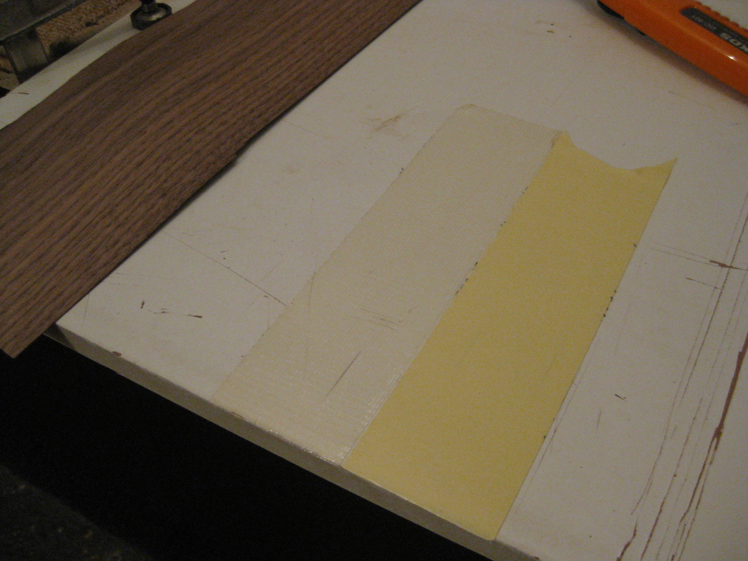

προχωρησα κ λιγο το "μπισκοτακι"
εβαλα ταινια διπλης οψης, εβαλα κ καπλαμα απο πανω, για να τον κοψω με κοπιδι.
ειχα στα χερια μου και ενα πανεμορφο σχεδιο του ιωσηφ (ιωσηφ ευχαριστω) αλλα προτιμησα αυτο διοτι ηταν πιο ευκολο (δεν ειχε κ ροζετα....  ;) )
αυτος που ειχε την φαεινη ιδεα να βαλω διπλης οψης στο καπλαμα, να ελθει να το βγαλει, να παρει κ το ντουλαποφυλλο μαζι να το κανει κορνιζα... δεν βγαινει με τιποτε το ριμαδι εχει γινει ενα σωμα...
σκεφτομαι να κοψω και το ντουλαπι απο κατω στο σχημα να βαλω και αυτο μαζι, πιο ευκολο ειναι, αλλα μετα θα παραπαει πολυ παχος ;D
και μετα απ ολα αυτα θυμηθηκα τα λογια του μαγαζατορα:
με αυτη την διπλης δεν θα εχεις ποτε προβλημα, την παιρνουν κι αυτοι με τις μοκετες και βαζουν, δεν ξεκολλαει με τιποτε οτι και να κανεις, τοσο δυνατη...  :cheesy2:

Στελιο διπλης οψεως οχι σε ολη την επιφανεια για να ξεκολλαει. Και ετσι ομως, με λιγο βενζινη μπορεις να το τριψεις με προσοχη και να την ξεκολλησεις σιγα σιγα.

Μια αλλη λυση που εχω δοκιμασει και δουλευει μια χαρα ειναι να κολλησεις χαρτοταινια απο την κατω μερια και μετα με διπλης οψης που πιανει ομως στην χαρτοταινια και επομενως ξεκολαει ανετα απο το κομματι που θελεις.

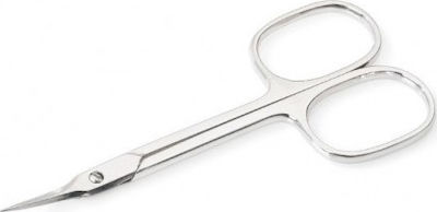

Και κατι ακομα. Τετοια κομματια καπλαμα δεν τα κοβω με κοπιδι αλλα με το ψιλο γυριστο ψαλιδακι που κανει για νυχια η ραπτικη. Πολυ πιο ευκολα και πολυ πιο γρηγορα.

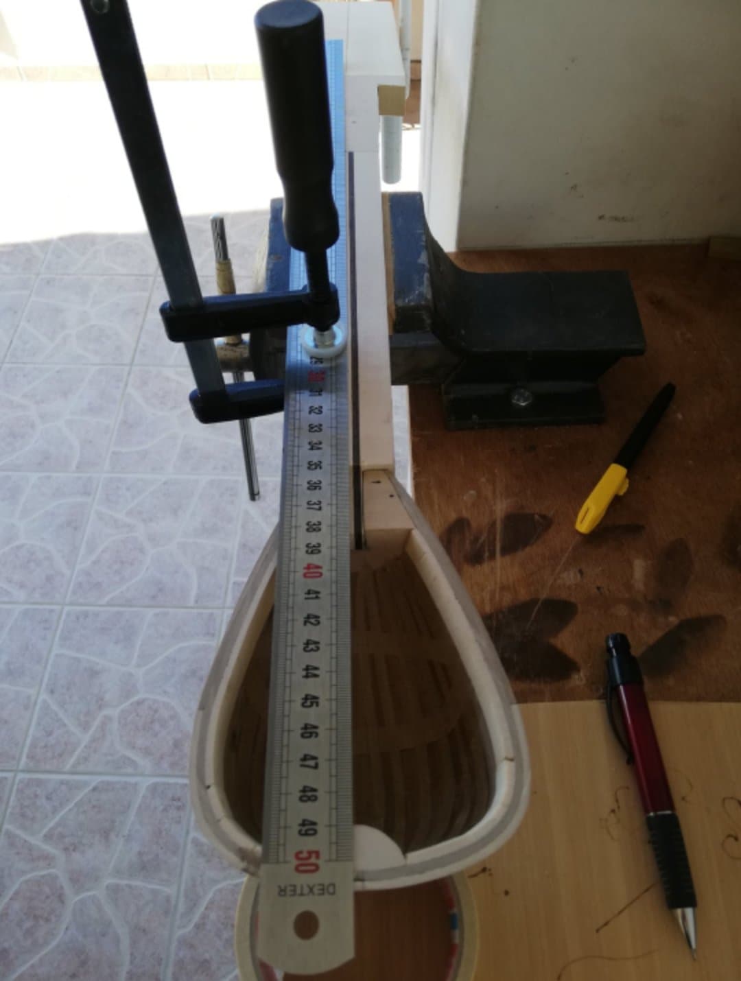

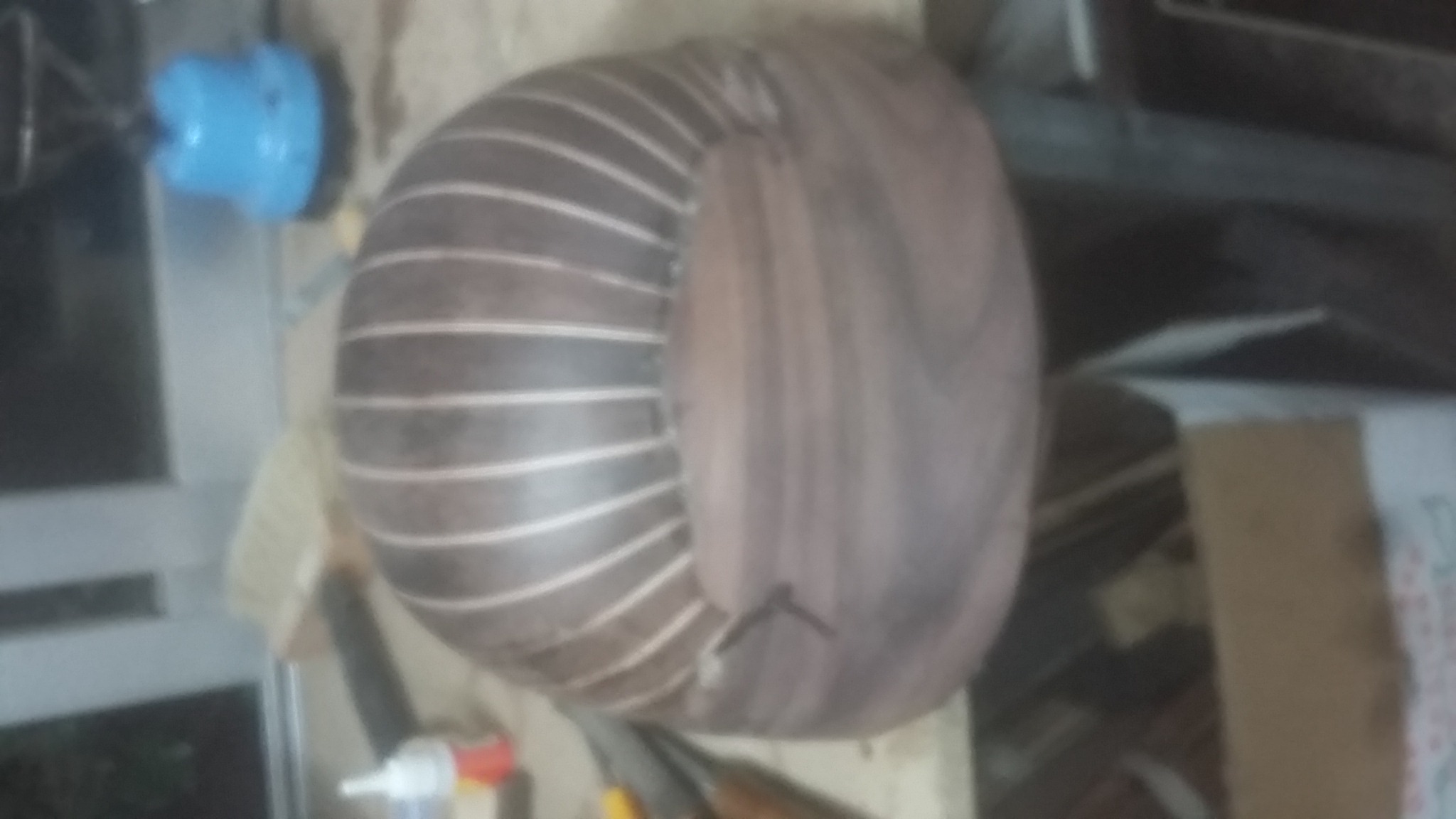

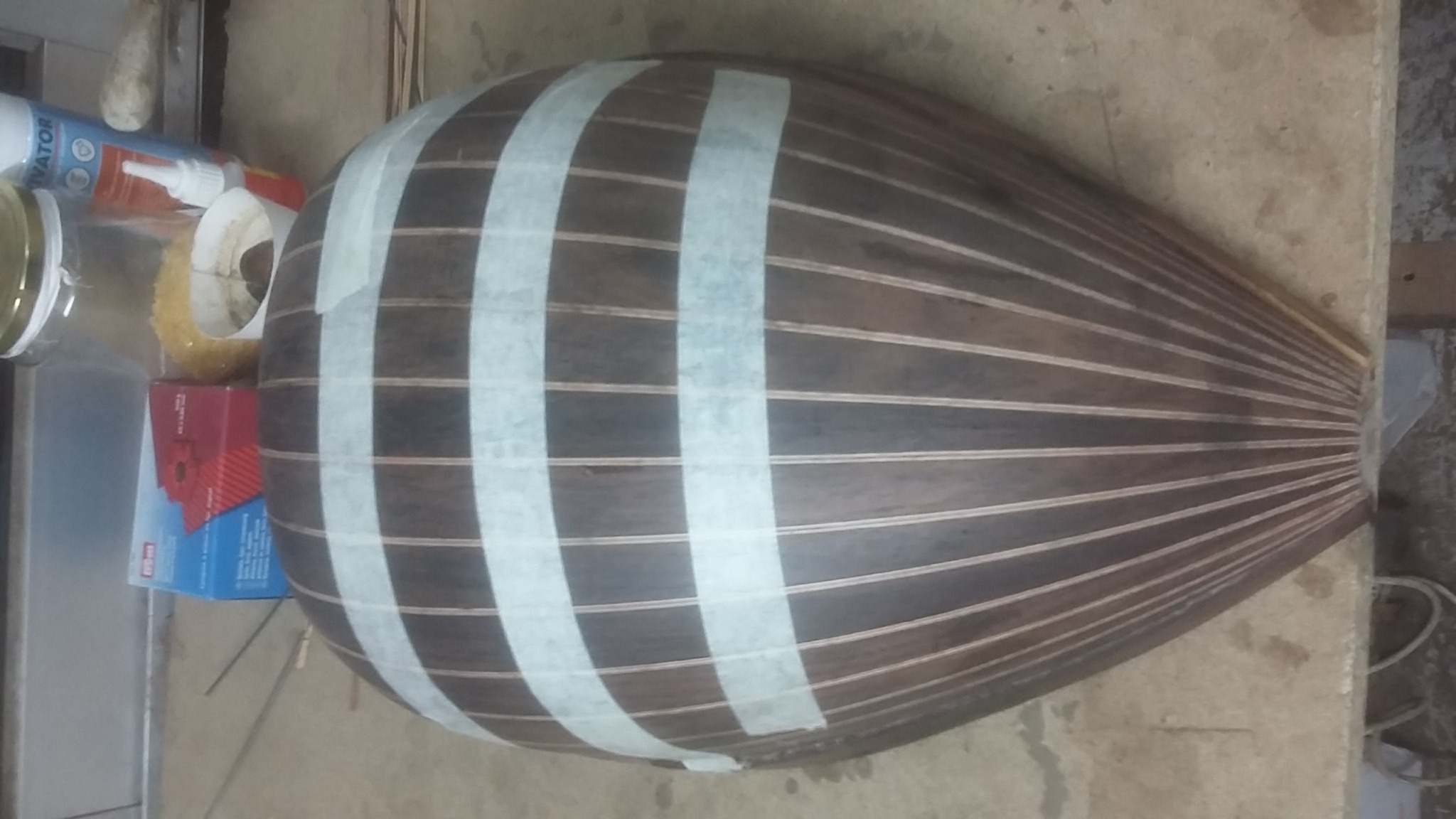

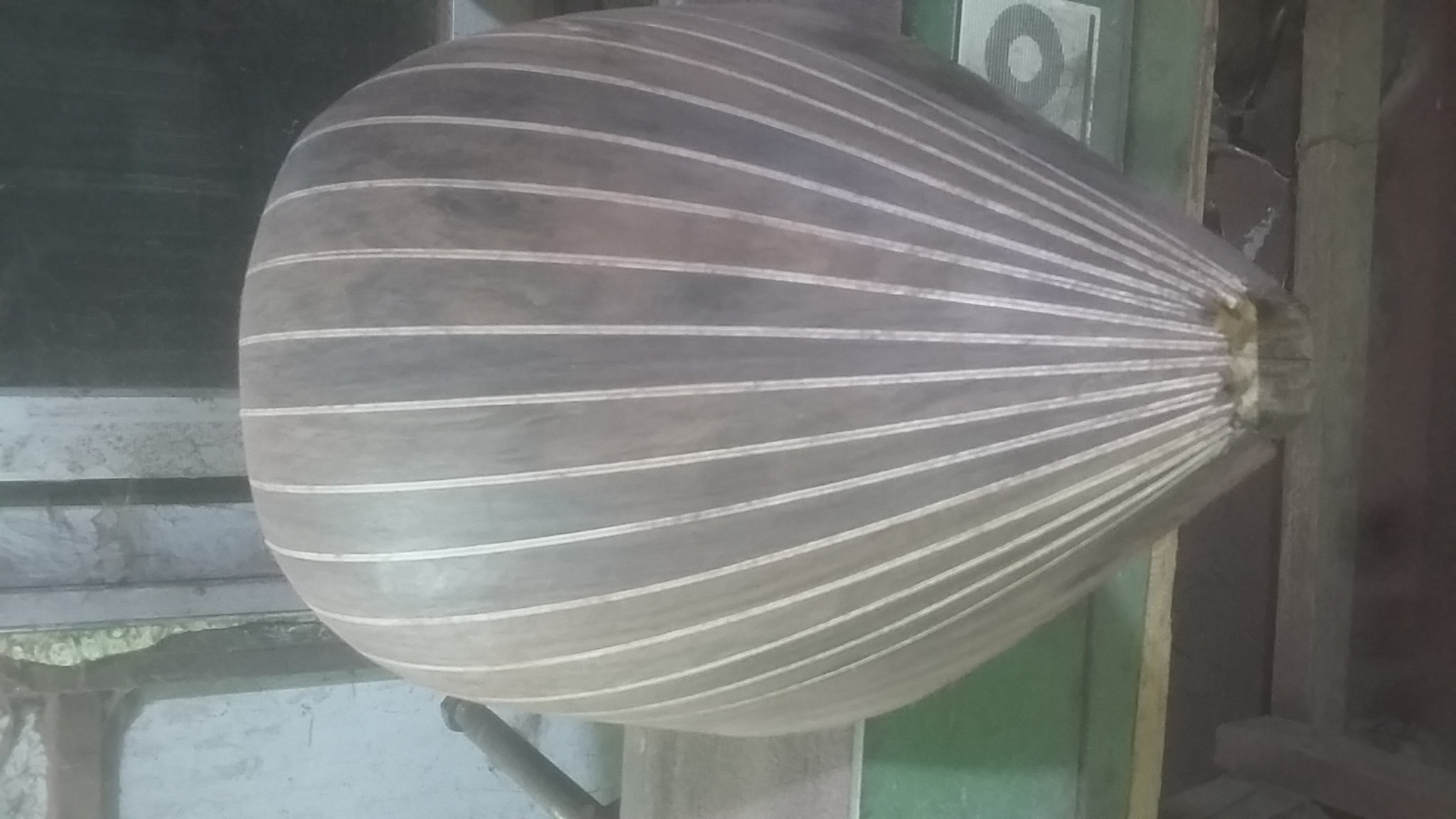

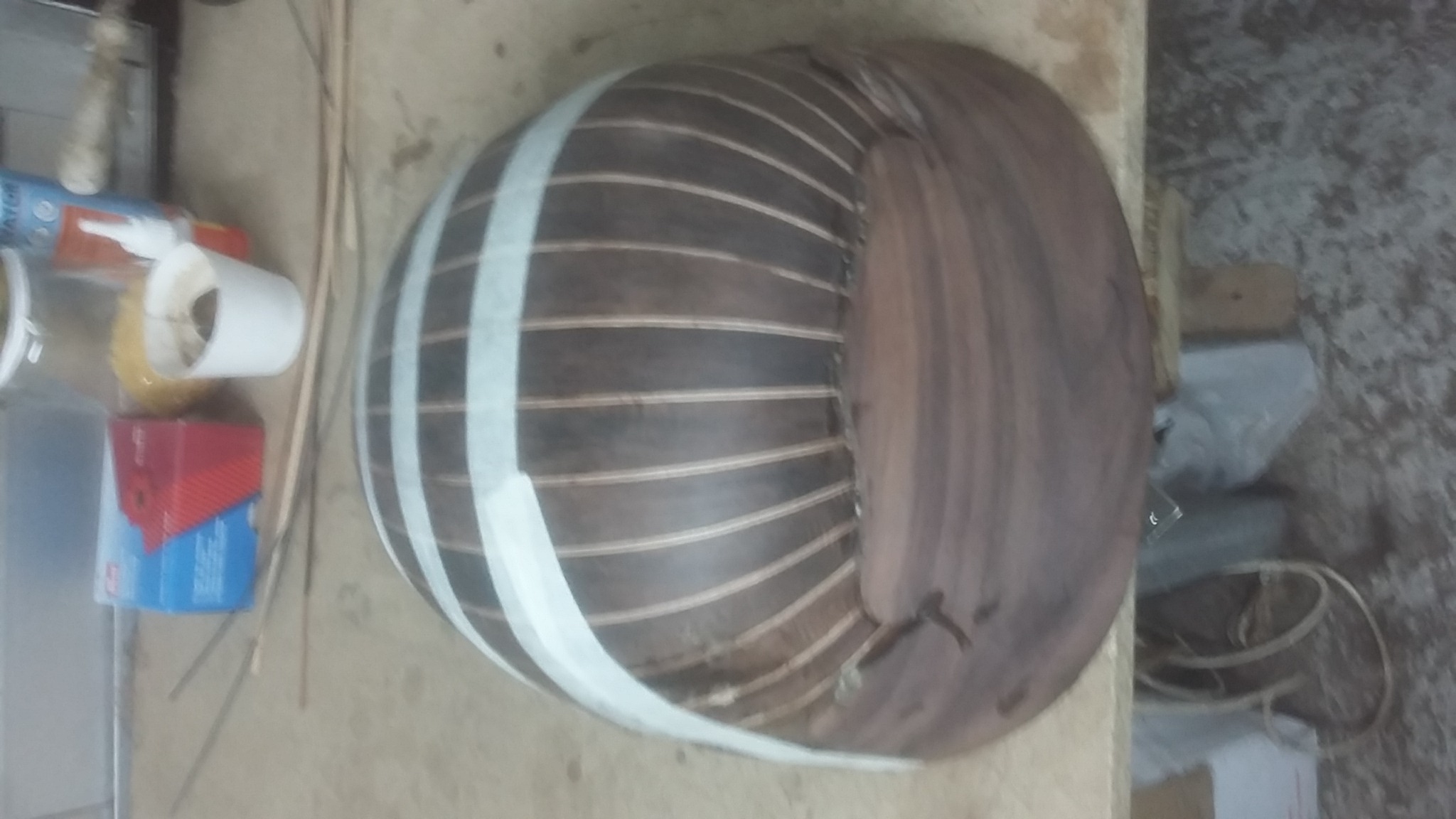

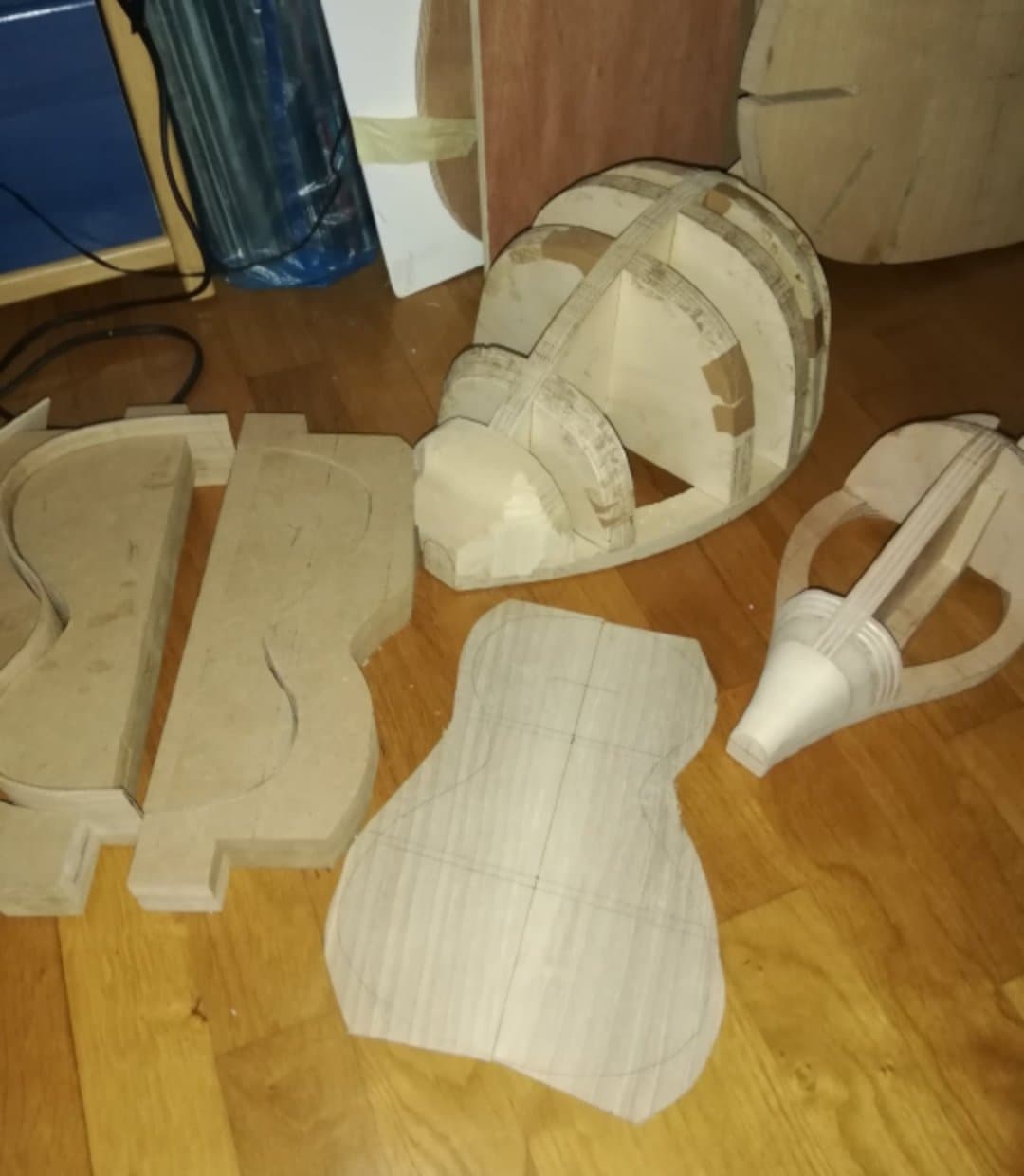

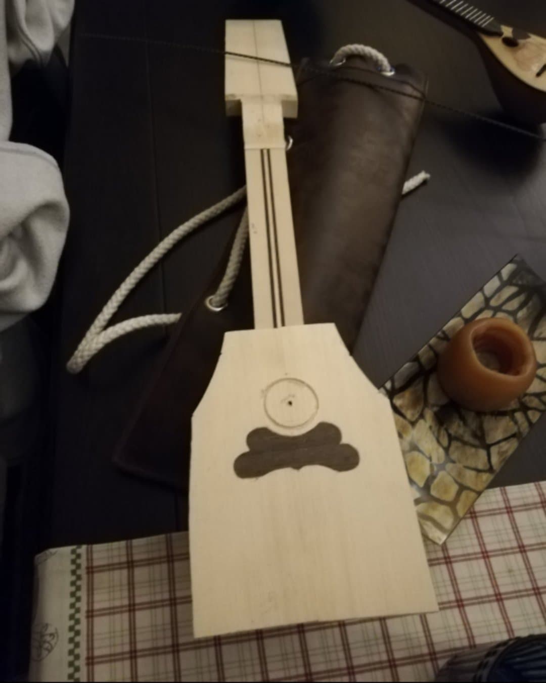

Καλήσπερα, εύχομαι να είστε όλοι υγιείς και να έχουμε υπομονή!! Πρώτη φορά μάλλον έχω υλικό που μπορώ να ανεβάσω στο ημερολόγιο!! Ας έχουμε πλούσιο και δημιουργικό όσο γίνεται lockdown!!
  Ένας μπαγλαμάς στα τελειώματα, ένα μπουζούκι κι ένας τζουράς σταγόνα με λυγισμένες ντούγες αλλά ακόμα δεν έχω ξεκινήσει την διαμόρφωση, κι ένας κιθαροτζουράς!!

Πω ρε φίλε.. Ακόμα και στο μπουζούκι ο παλισανδρος είναι φοβερό ξύλο.. συγχαρητήρια Γιώργο!
