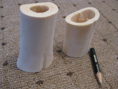

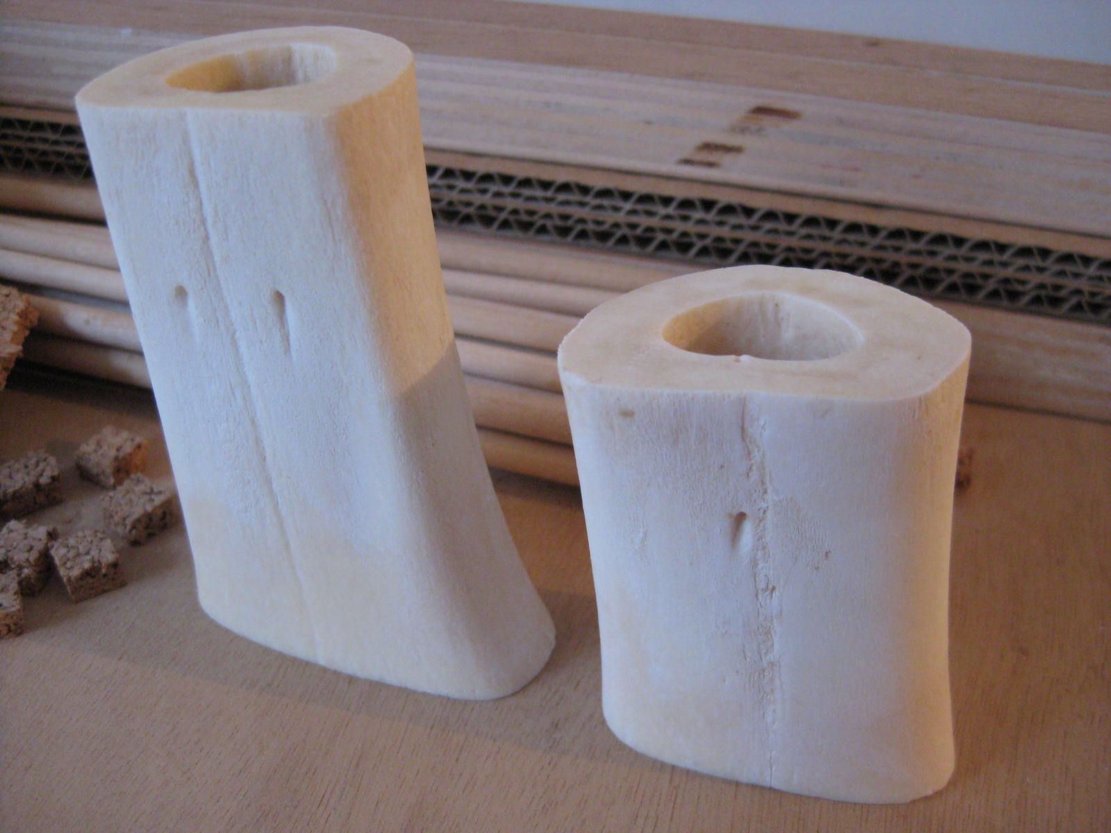

παιδια οποιος θελει κοκκαλο νατ για το οργανο του (η πατσα για τι πιατο του), μου λεει...  :cheesy2:

Α καλά το έχεις πάει σε άλλο level την προμήθεια πρώτης ύλης για τα μουσικά όργανα.. Κι εγώ νόμιζα ότι όντως έφτιαχνε πατσά...

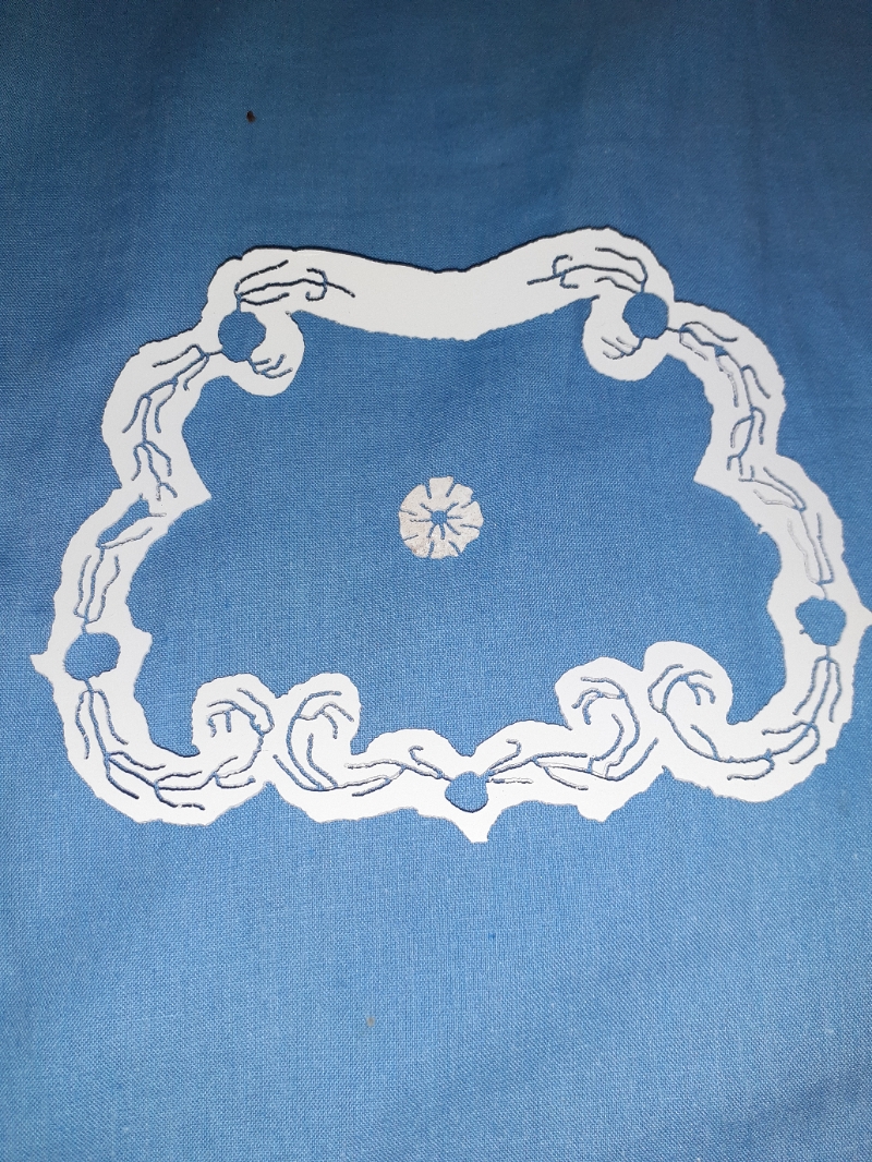

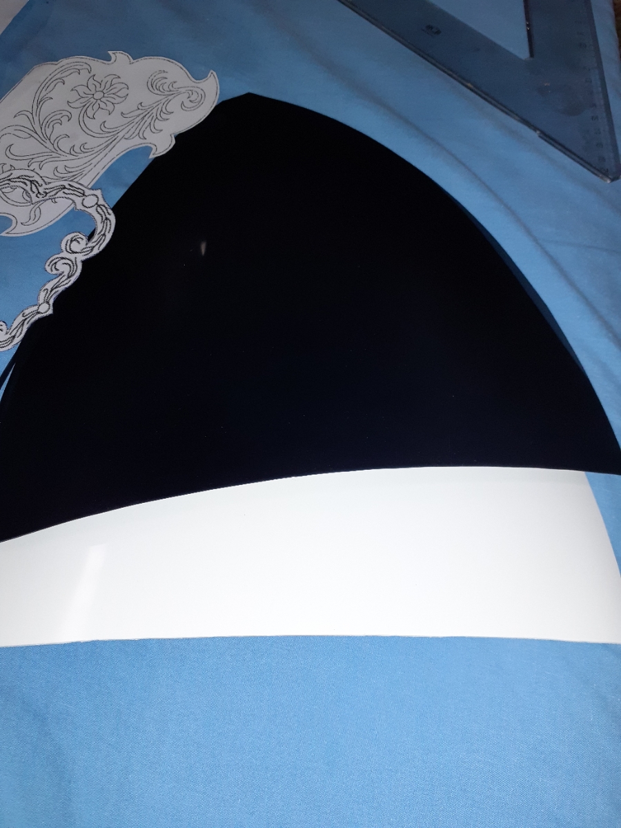

Καλησπέρα παιδιά.  Πήρα απόφαση να φτιάξω καμία φιγουρα μέσα στην καραντινα έχω δει πολλά βιντεάκια, έχω πάρει τον ανάλογο εξοπλησμο, βρήκα 1-2 σχέδια στο σάιτ, και είπα να δοκιμάσω. Απλά δεν ξέρω τι κολλα να χρησιμοποιήσω για να κολλήσω τα δύο τεμάχια ασετοπαστα, ώστε να ξεκολησουν μετά.
Πιστεύω με tibebon να κολλήσουν ε;;;;
Τι λετε;;;
Καμία γνωμη;;

Γιώργο εγώ δεν ξέρω απ αυτά καθόλου...αλλά γιατί πρέπει να κολλήσουν το ένα πάνω στο άλλο με κάποια κόλλα;;
[/quote]  στους Καπλαμαδες τους κολλάς δύο η τρεις, μετά τους κόβεις όλους μαζί και όταν τελειώσεις τους ξεκολλας και βάζεις τον έναν μέσα στον άλλον και δημιουργείτε η  διαφορά χρώματος
Αλλά σε πλαστικό δεν ξέρω τι γίνεται.
Δοκίμασα τώρα tibebon αλλά δεν κόλλησε....
Δεν ξέρω πώς να το κάνω.
Μάλλον θα κολλήσω σε κάθε χρωμα το ίδιο σχέδιο κ θα την κόψω...

γιωργο, μια σταγονα κολλα στιγμης;

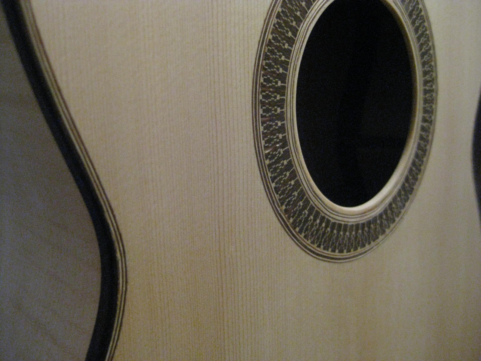

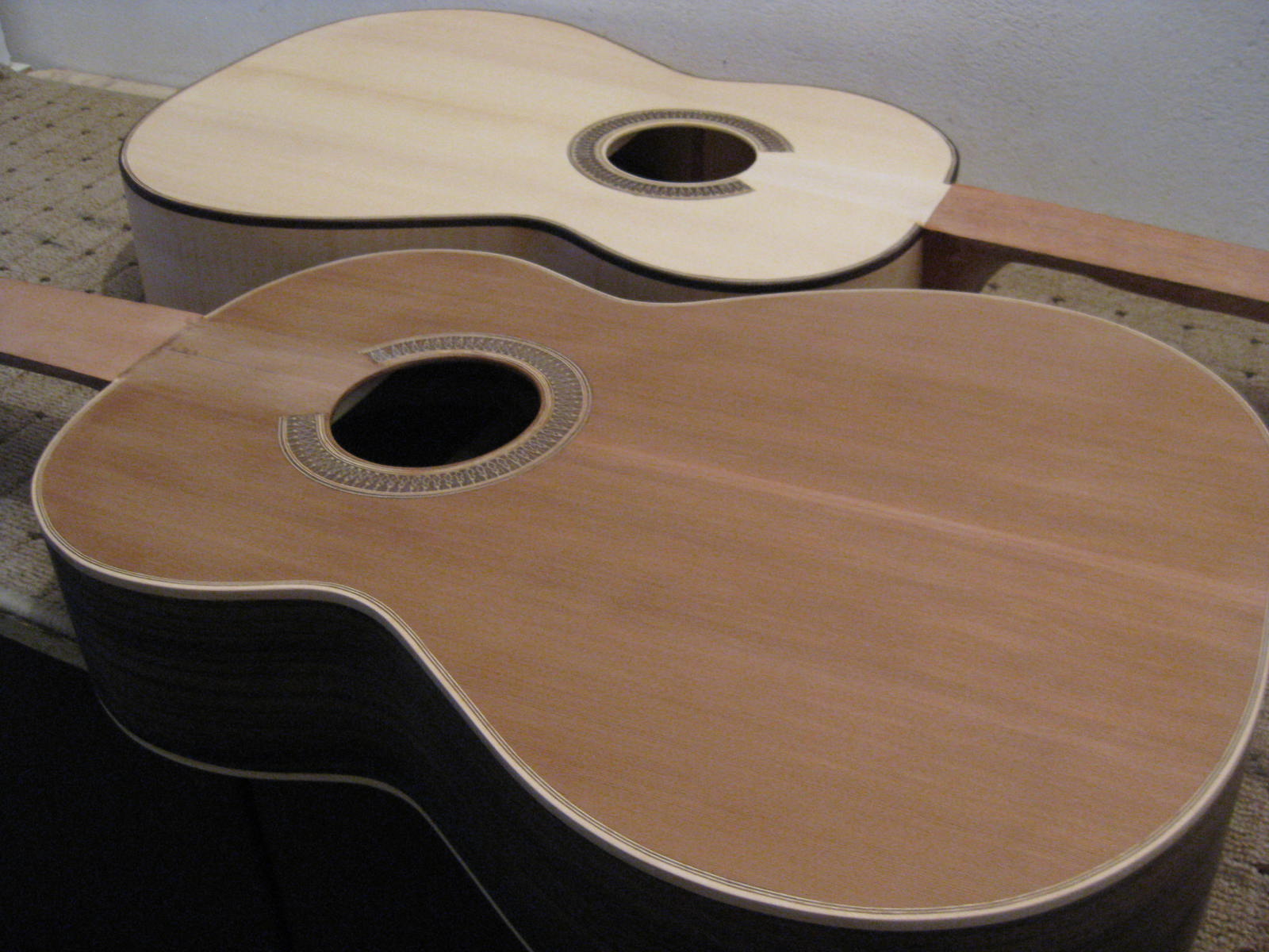

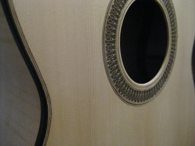

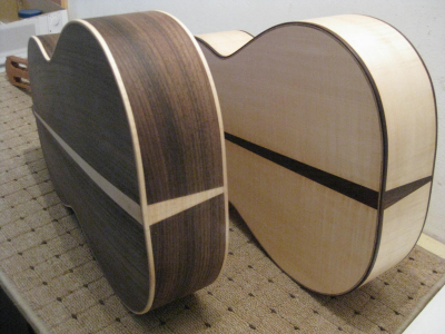

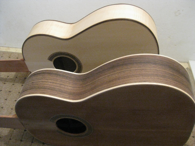

- προχωρησα και τα φιλετα στην ασπρη
- αναμνηστικες φωτο, θα περιμενουν υπομονετικα τον αη βασιλη για χορδες-ταστιερες-ταστα-κλειδια-θηκες...
- και τελος οι ροζετες με αντιθετη (σαν ... αντιθετες που ειναι) φορα στα κιθαρακια
« Τελευταία τροποποίηση: Νοεμβρίου 15, 2020, 07:08:33 πμ από steliosguitar »

Πολυ ωραία δείχνει η ανοιχτόχρωμη με τα σκούρα φιλέτα.
Και δεν μπορώ να αποφασίσω αν μου αρέσει πιο πολύ η δεύτερη διάταξη στην ροζετα της κεδρινης .
Τι λετε;;;
Καμία γνωμη;;
Τα πλαστικά θα τα κολλήσεις μεταξύ τους με βενζινοκολλα και όταν τελειώσεις  με το κόψιμο, τα ξεκολλας με καθαρή βενζίνη σε αεριζόμενο χώρο λόγω αναθυμιάσεων καθώς και μακριά απο κάθε εστία φωτιάς.

Στέλιο το σκευτηκα για στιγμής αλλά μετά δεν θα ξεκολλανε, σε επιφάνεια 20χ20 δεν θελει μονο μια, και πιστεύω θα έχω πρόβλημα.
Βενζινοκολλα δεν ήξερα πως θα τα ξεκόλλησω.
Θα δοκιμάσω με βενζίνη καθαρή.
Ξεκινάει εύκολα;  Γιατί θα έχει μικρά κοματικια και φοβαμε μην σπάσουν.

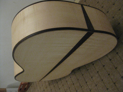

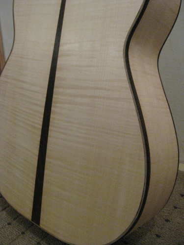

Κούκλες και οι δύο αλλά με το σφενδαμο μου έτρεξε το σαλακι λίγο παραπάνω.. Και συνήθως προτιμώ σκουρόχρωμα πλάτες να φανταστείς!Ωραίος!
Ξεκολλανε αρκετά εύκολα, όχι τραβώντας τα, αλλά διαχωρίζοντας τα με λεπίδα.
Εχω φτιάξει πολλές πλαστικές φιγούρες με αυτό τον τροπο, και με πολλά μικρά κομματάκια. Ποτε δεν είχα πρόβλημα.
Γενικά οι πλαστικές φιγούρες είναι πολύ πιο εύκολες στην κατασκευή σε σχέση με τις ξύλινες απο λεπτο καπλαμα, λόγω του οτι το πλαστικό δεν σπάει ή σχίζεται τόσο εύκολα όπως ο καπλαμας.
