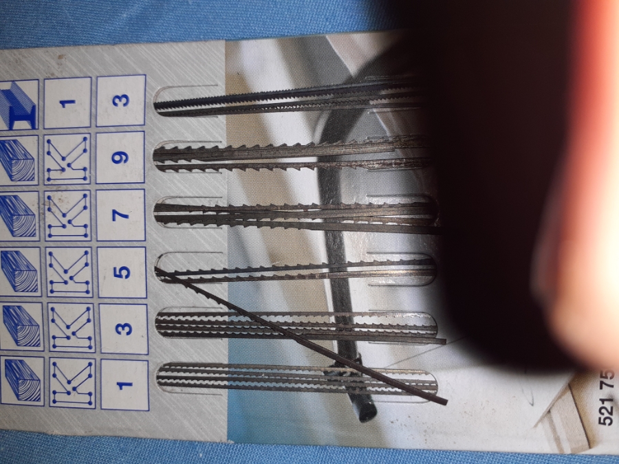

Απ: Φωτογραφίες και Βίντεο από Εργαστήρια : Νοέμβριος 2020
« Απάντηση #81 στις: Νοεμβρίου 15, 2020, 10:52:01 μμ »
Κάτι τέτοιο;;;
Έχω και από αυτές...
Αλλά πιο εύκολα μου φάνηκε στο χέρι με τις άλλες. Γι'αυτό έκοψα πρώτα με τις στριφογυριστες.

« Απάντηση #83 στις: Νοεμβρίου 16, 2020, 08:01:34 πμ »
Κάτι τέτοιο;;;
καλημέρα: δες αυτές, μιας κατεύθυνσης με την πράσινη ταινία, ελικοειδείς με την κόκκινη
https://dimizparts.gr/index.php?route=product/category&path=72_216&page=1
δεν έχω καταλάβει την αντιστοιχία με χιλιοστά (αν υπάρχει), πάντως είναι πολύ λεπτά. Το Νο3 κόβει λιγότερο από 0,5 χιλιοστό, τώρα έχω πάρει το Νο7 να το δοκιμάσω (θέλω να χώσω καπλαμά οπότε θέλω κοπή ~0,6).
Κόβουν πάααααρα πολύ καλά αλλά όπως ειπώθηκε θέλει μεγάλη υπομονή, να μην ανεβαίνει η θερμοκρασία της λάμας (λίγο ξερό σαπούνι βοηθάει πολύ) και χαλαρό χέρι για τη δουλειά που θες να κάνεις. Κι εγώ πάντως δεν έχω υπομονή και τις αποφεύγω αυτές τις δουλειές.

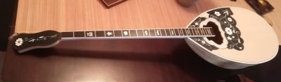

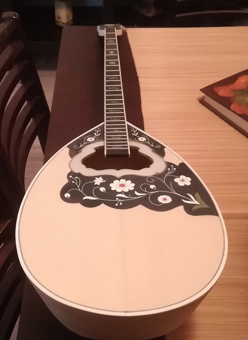

ξεχασα προχθες..........τελειωσα κι ενα μπαγλαμα-κιθαρα που ειχα αρχισει στην προηγουμενη καραντινα
  • Μηνύματα: 2.854
« Απάντηση #86 στις: Νοεμβρίου 18, 2020, 04:38:08 μμ »
Κώστα ένα ένα μας τα βγάζεις μου φαίνεται.
Ο κιθαρομπαγλαμάς τι λέει από ήχο;

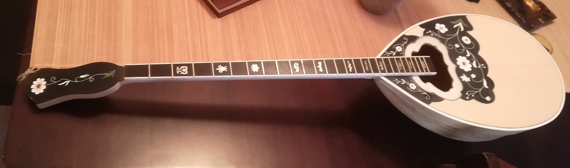

« Απάντηση #87 στις: Νοεμβρίου 18, 2020, 06:33:15 μμ »

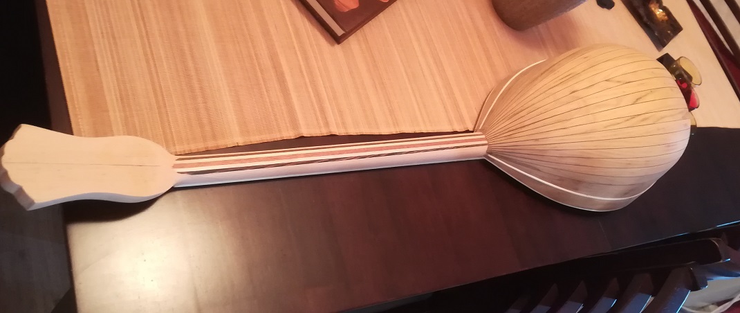

Επιτέλους, βρήκαμε χρόνο με την καραντίνα. Ζαρκάδα κοντρούλα στις φιγούρες... Στα τελευταια τριψίματα, τρύπες για κλειδιά και σημάδια μείνανε. Προτάσεις για το μανίκι θέλω, να το βάψω μαύρο ή να το αφήσω στο φυσικό? Βερνίκι ματ ή γυαλιστερό?
  • Μηνύματα: 2.854
« Απάντηση #88 στις: Νοεμβρίου 18, 2020, 06:40:41 μμ »
Γεια σου Γιαννη. Μας ελειψες και εσυ.
Ωραιο το οργανο.
Για μενα ματ βερνικι και αβαφο το μανικο.
« Απάντηση #89 στις: Νοεμβρίου 18, 2020, 06:48:01 μμ »

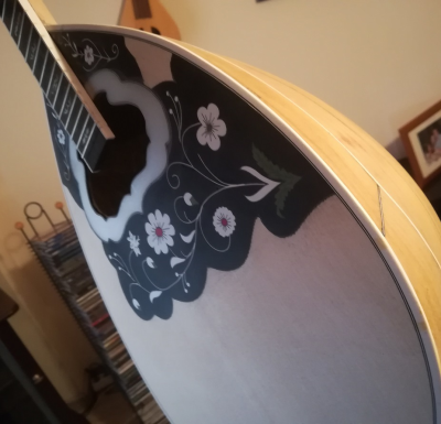

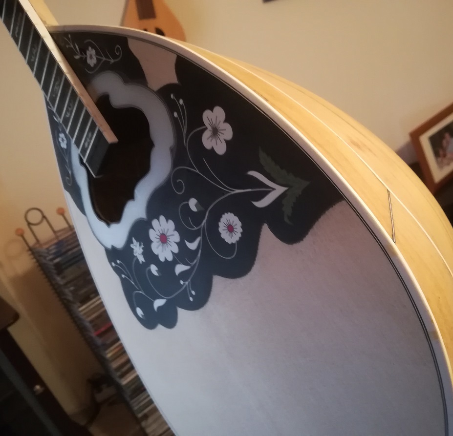

Γιαννη πανεμορφο. Και απο μενα να φαινεται το ξυλο.
Ερωτηση
Τα πολυ λεπτα κλωναρια στη φιγουρα ειναι λεπτο κομματι ασετοπαστας καθετα τοποθετημενο  ή στοκαρισμενο στο κενο που εκανε το λειζερ; Αψεγαδιαστο.
Ρωταω για να μαθαινω τις τεχνικες του λειζερ
