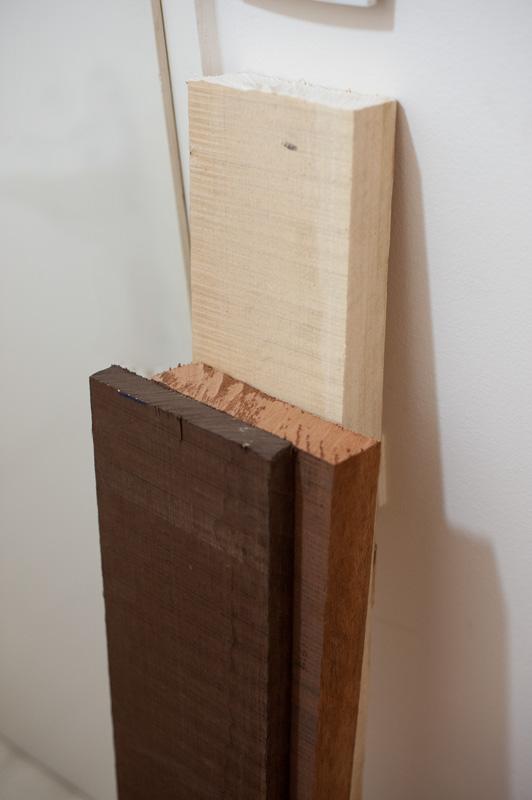

Τελικά πήρα 1 μαδεράκι κελεμπέκι 220Χ15, 1 μαόνι sipο 180Χ15 και 1 βεγκέ 300Χ19
Το βεγκέ ειδικά είναι πανέμορφο. Τρομερά ισόβενο. Θα προσπαθήσω να βγάλω ταστιέρα απ αυτό.

Από το Ζαχαρίου στο Περιστέρι. Είναι Παύλου Μελά 21, διαγώνια της προέκτασης της Λένορμαν.
Το κελεμπέκι και το μαόνι είναι 5cm πάχος, ενώ το βενγκέ είναι ταβλάκι 2,5cm
Κόστισαν περίπου 65 ευρώ το κελεμπέκι μαζί με το μαόνι, και 105 το βεγκέ

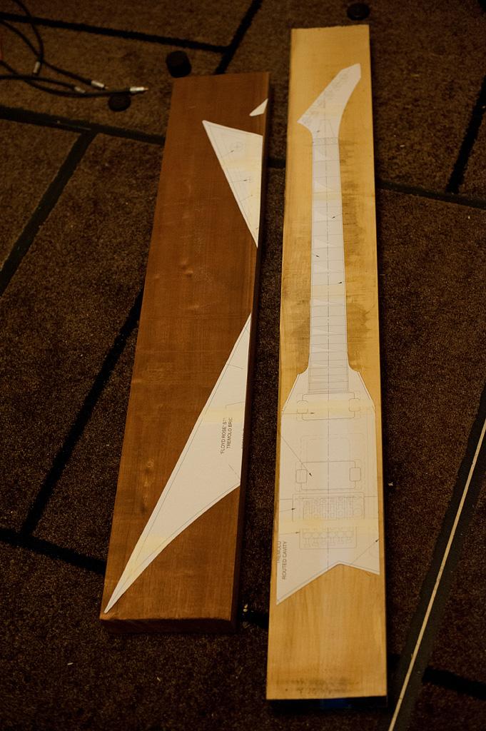

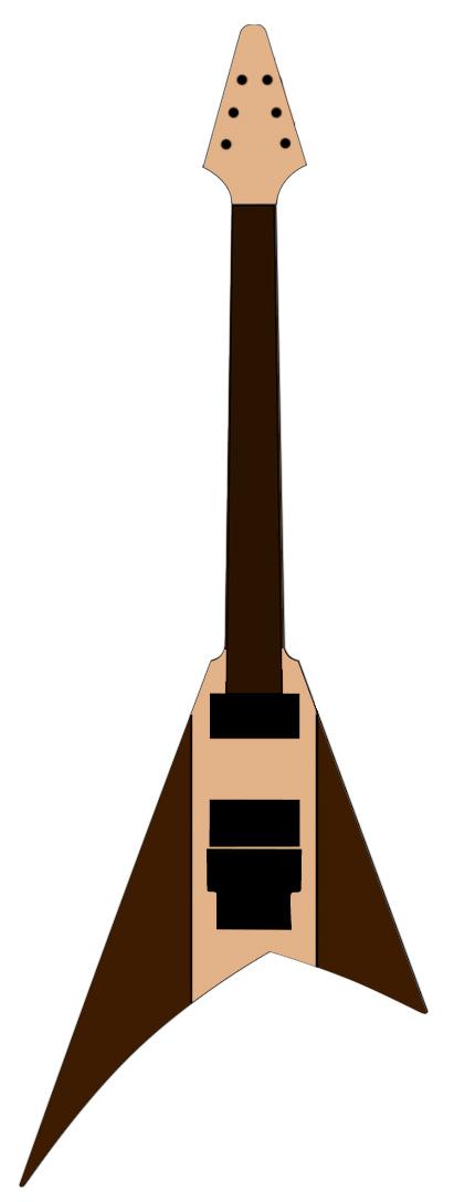

Δημήτρη καλημέρα, τα δύο wings πολύ σωστά τα βλέπω πάνω στο μαόνι, το μικρό  κομματάκι μαονιού  το τρίτο επάνω θα μπεί στο μπράτσο? δηλ θα το κάνεις ακριβώς όπως  στο σχέδιο που έφτιαξες?
Το μπράτσο θα πρέπει να ειναι εννιαίο απο το ίδιο κομμάτι ξύλου στη περίπτωση σου κελεμπέκι αν δεν σου βγαίνει βάλε το template λιγο λοξά ;D
Δημήτρης Κ
  • Μηνύματα: 195
Απ: Ξεκίνημα ηλεκτρικής
« Απάντηση #24 στις: Οκτωβρίου 03, 2012, 10:11:12 πμ »
Γειά σου Νάσο
Ναι ακριβώς για το σχέδιο είναι.
Δε νομίζω ότι χωράει να μπεί λοξά, εκτός αν το στενέψω κι άλλο. Αλλά έτσι κι αλλιώς, το μπράτσο σε εκείνο το σημείο θα είναι ήδη 2 κομμάτια για να δώσω την 12 μοίρες κλήση που προβλέπει το σχέδιο της RR
Θα επηρεάσουν κάτι οι κολλήσεις εκεί?

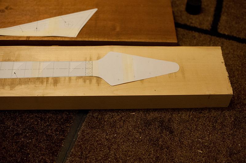

Νάσο δε βλέπω ακριβώς τα νερά αλλά αν το λοξάρει έστω και λίγο δεν θα έχει πρόβλημα με την αντοχή του μάνικου και να προκληθούν τίποτα απρόβλεπτα και δύστροπα σκεβρώματα;
« Απάντηση #26 στις: Οκτωβρίου 04, 2012, 12:36:49 πμ »
Με πρόλαβες Τριαντάφυλλε!
Επειδή θα έχει και κλίση όπως λες η μόνη περίπτωση να το αφήσεις ώς έχει ειναι αν στο σημείο εκείνο τα νερά του ξύλου ακολουθούν τη κλίση του headstock- καράολου πράγμα δύσκολο, σου συνιστώ να κόψεις ξεχωριστό κομμάτι ξύλο μόνο για αυτό και να το κολήσεις με τη τεχνική της κλασικής κιθάρας ή του μπουζουκιού - τα παιδιά θα σε βοηθήσουν σε αυτό- αλλιώς σε βλέπω να βάζεις τα κλάματα όταν το headstock σου μείνει  στο χέρι στο πρώτο πέσιμο της κιθάρας  ;D

Το πιο πιθανό λοιπόν είναι ότι θα το κρατήσω 1 κομμάτι χωρίς κλίση (με retainers?) και θα του δώσω σχήμα του Flying V headstock

Έκατσα επίσης και υπολόγισα αν παίρνει το ξύλο μου να δώσω κλίση στο headstock.
To μήκος του είναι 19,8 και η κλίση που χρειάζεται είναι 12 μοίρες.
Με λίγη τριγωνομετρία, αυτό σημαίνει ότι η πάνω μεριά θα φτάσει στα 4,11 βαθύτερα και το μήκος του ξύλου που θα χρειαστεί είναι 19,36.
Το σχέδιο της Flying V ορίζει ότι το headstock πρέπει να έχει πάχος 1,42.
Αυτό σημαίνει ότι το 5cm πάχους ξύλο μου είναι αρκετό για να δώσει την κλίση, αλλά η άκρη του headstock θα λεπτύνει στο 0,89cm στην άκρη. Φαντάζομαι ότι αυτό δεν είναι πρόβλημα, αφού τα κλειδιά θα είναι πάνω σε ξύλο με 1,42 πάχος (Η κλίση θα αρχίζει περίπου 4,6 εκατοστά απ το τέλος και τα κλειδιά είναι στα 7)
