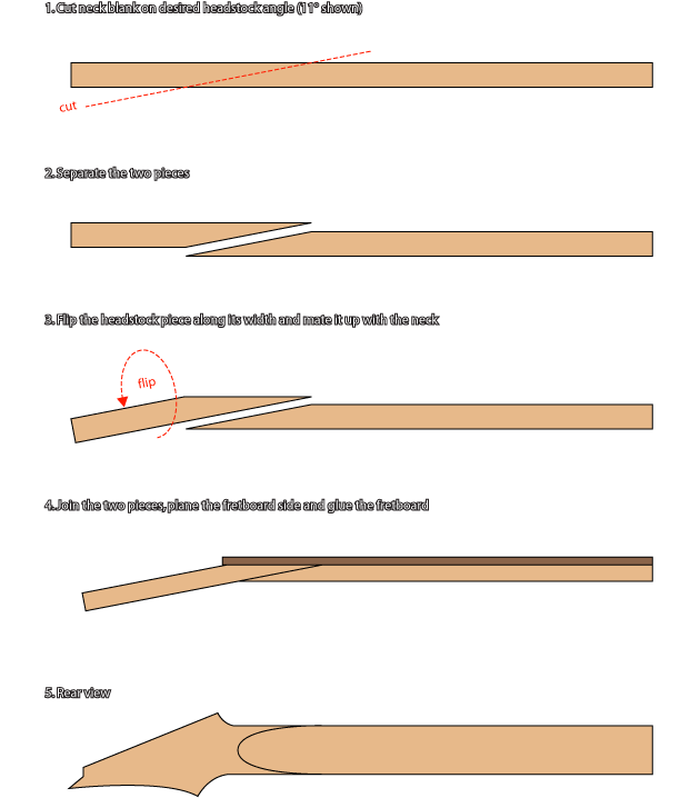

Aν το headstock γίνει έτσι ένα κομμάτι με το μανίκι, υπάρχει κίνδυνος να σπάσει επειδή τα νερά δεν θα ακολουθούν την κλίση?
Μήπως είναι καλύτερα να το αφήσω επίπεδο?

Πάντα υπάρχει κίνδυνος προσπάθησε να δείς ποιά μερια του ξύλου ειναι πιό κατάλληλη ωστε τα νερά του headstock να ακολουθούν τη κλίση κατα το δυνατόν

Dim Και εγώ θα σου πρότεινα τον κλασσικό τρόπο να φτιάξεις το headstock
γιατί έτσι όπως το σκέφτεσαι είναι πολύ επίφοβο στις αντοχές του...

Έτσι υπολόγιζα και γω να το κάνω στην αρχή. Το διακοσμητικό κομματάκι μαόνι είναι πολύ μικρό και δεν θα είχε πάνω ούτε κλειδιά ούτε τίποτα.
Νάσο για κλήση στα νερά, δεν έχει καθόλου το κομμάτι που πήραμε.
Για να πώ την αλήθεια, το σχέδιο της Jackson μου αρέσει πιο πολύ. Μάλλον θα το κάνω έτσι, και θα βάλω και καμιά καβίλια ή κανένα μπισκοτάκι να ενισχύσω το κομματάκι στην άκρη

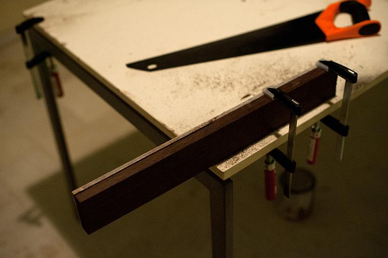

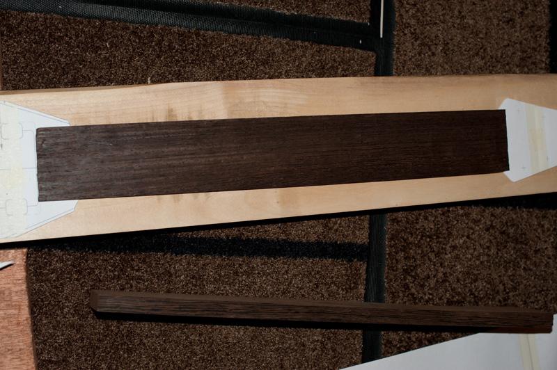

Είπα να ξεκλέψω και σήμερα κανα 2ωράκι και να ασχοληθώ λίγο.
Είχα ξεκινήσει χτες το βράδυ το βεγκέ για την ταστιέρα, αλλά την παράτησα γιατί ήταν αργά και θα με παίρναν οι γείτονες με τις πέτρες.
Οπότε σήμερα το συνέχισα...
Έκοψα ένα κομμάτι 52x7 για να έχει και λίγες ανοχές και το πλάναρα να είναι τετράγωνο.
Στη συνέχεια μάρκαρα με χαρτοταινία το πάχος που ήθελα (7mm) για να έχω οδηγό όσο κόβω και ξεκίνησα το κόψιμο...
Κάπου στη μέση χρειάστηκα διάλλειμα...
Και καμιά ώρα μετά είχα έτοιμο το κομμάτι.
Έφυγε περίπου μισό mm το πάχος προς τη μία μεριά, αλλά δεν είναι πρόβλημα. Έτσι κι αλλιώς θα του δώσω και καμπύλη.
Και από το ίδιο κομμάτι αν χρειαστεί (με λίγη υπομονή) μπορώ να βγάλω άλλες 2 ταστιέρες... :)
