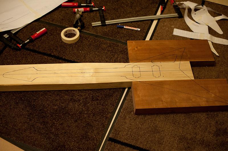

Tέλειωσα το ξεχόνδρισμα σήμερα. Το μανίκι θέλει λίγο ακόμα, αλλά θα το κάνω αφού κόψω το χοντρό περίγραμμα.
Η αλήθεια είναι ότι το συγκεκριμένο σχέδιο μιας και δεν έχει καμπύλες, δε χρειάζεται ιδιαίτερο εργαλείο για το χοντρό κόψιμο... Θα το κάνω αύριο με το απλό πριόνι χειρός :)

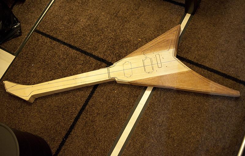

Άντε και λίγη εξέλιξη...
Το κόψιμο έγινε με σέγα Metabo STE 65 και πριονάκι 7cm Bosch της σειράς precision. Είχα στράβωμα σε κάποιες μεριές, αλλά ελπίζω να μην μου δημιουργήσει θέμα μιας και έχω ήδη υπολογίσει 7mm περιθώριο περίπου.
Σχεδόν έτοιμο είναι και το template. Το κοπτικό του router θα κάνει κανα δυο βδομάδες, οπότε έχω λίγο καιρό να κάνω το template μερακλίδικο να μου μείνει...
Στο μεταξύ θα πρέπει να αποφασίσω αν θα βάλω floyd rose γέφυρα ή κάτι πιο απλό...

οτι και να βάλεις υπολόγισε οτι πρέπει να σκάψεις το σημείο της γέφυρας για να χαμηλώσει, εκτός εάν κατεβάσεις όλο το σώμα της κιθάρας ,   πλήν  του σημείου που θα κοληθεί η ταστιέρα 6-7 mm .
Δημήτρης Κ
  • Μηνύματα: 195
Απ: Ξεκίνημα ηλεκτρικής - Jackson RR
« Απάντηση #56 στις: Αυγούστου 23, 2013, 12:46:45 πμ »
Γειά σου Νάσο  ;D
Νομίζω θα ρουτάρω φωλιά για τη γέφυρα. Eίναι με διαφορά το ευκολότερο.
Σκεφτόμουν να κρατήσω το σώμα στα ίσια του και ξανακόψω την ταστιέρα στα 9,5 χιλιοστά, αλλά έτσι θα χρειαζόταν να τη ρουτάρω και για το truss rod και να ματσάρω πάνω-κάτω αυλάκι που θα είναι αρκετά περίεργο και αδικαιολόγητα πολύπλοκο...

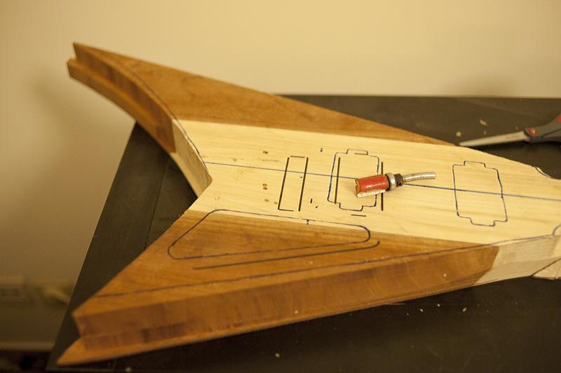

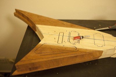

Δυστυχώς έγινε ζημιά σήμερα... Ευτυχώς δεν είχαμε ατύχημα....
Απ το κεφάλι μου δηλαδή... Έκανα το template 6mm mdf και ήταν πολύ ρηχό για να μπορέσω να κάνω μικρά περάσματα με το router.
Θεώρησα καλό να προχωρήσω έτσι κι αλλιώς και να κάνω μαλακά περάσματα. Δυστυχώς το end grain του σφένδαμου είχε άλλη άποψη...  Αποτέλεσμα? Το κοπτικό εκσφενδονίστηκε στο παντζούρι ανοίγοντας τρύπα στο πλαστικό και πέρνοντας μαζί του και ένα κομμάτι απ΄τη μεριά των κλειδιών του μανικιού. Ευτυχώς μικρό. Και ευτυχώς δεν ήρθε πάνω μου...
Δυστυχώς όμως το κοπτικό παρέδωσε πνέυμα...
Οπότε θα πρέπει να παραγγείλω καινούριο κοπτικό και να κάνω καινούριο template από τουλάχιστον 2cm mdf
Θα πρέπει να το λέμε πιο καθαρά στις οδηγίες.... ΜΗΝ κάνετε βαθιά περάσματα.... ΘΑ γίνει ζημιά και μπορεί να σκοτωθείτε...
« Τελευταία τροποποίηση: Σεπτεμβρίου 01, 2013, 10:15:22 μμ από dimkasta »

Τα καταραμένα τα ηλεκτρικά  εργαλεία έχουν και τα κακά τους. >:( Πάντως για να σου φτιάξω την διάθεση ,ξέρω δεν είναι στο σχέδιο αλλά μου αρέσει πολύ η κιθάρα όπως είναι τώρα με τα διαφορετικά επίπεδα γύρω γύρω από το ρουτάρισμα .Μήπως να έκανες και άλλα επίπεδα;πολύ φουτουριστικό  (τι σου λέω τώρα....  ;D)
Δημήτρης Κ
  • Μηνύματα: 195
« Απάντηση #59 στις: Σεπτεμβρίου 01, 2013, 10:48:31 μμ »
χμμ τώρα που το λές θα θα ήταν άσχημο...
Ίσως στην επόμενη :)
