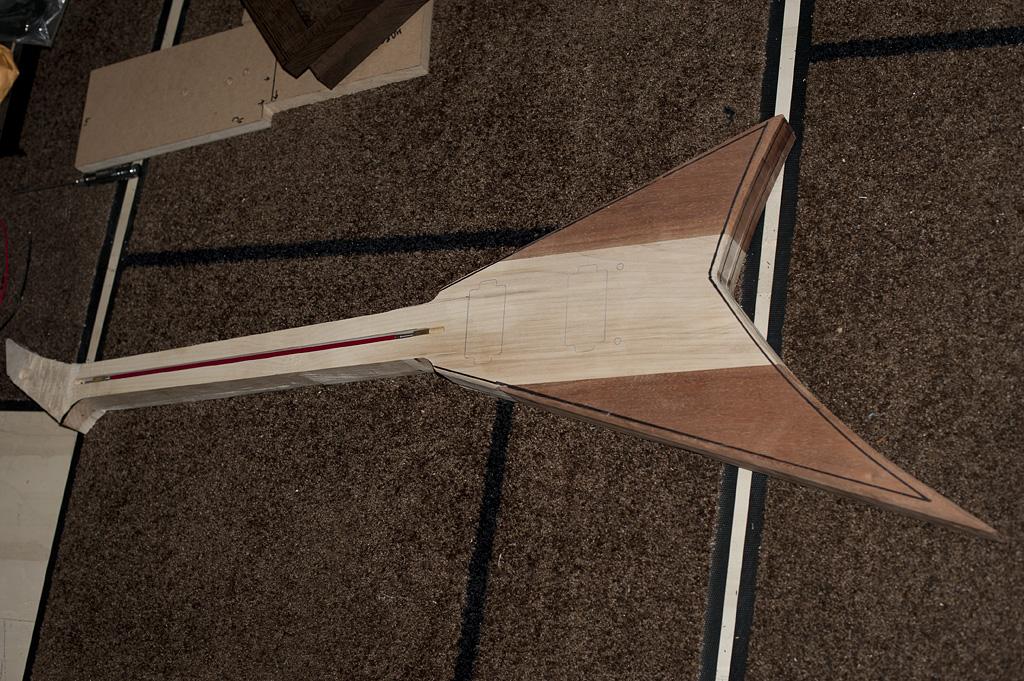

« Απάντηση #65 στις: Σεπτεμβρίου 16, 2013, 04:10:19 μμ »
Επιτέλους ήρθε το κοπτικό... Θα δω σήμερα να τελειώσω το ρουτάρισμα
Δημήτρης Κ
  • Μηνύματα: 195

« Απάντηση #66 στις: Σεπτεμβρίου 16, 2013, 09:28:52 μμ »
OK βασικό ρουτάρισμα τέλος...
Αύριο θα κάνω ένα γενικό καθάρισμα να φύγουν οι κόλλες του template και τα παλιά σημάδια. Στη συνέχεια θα σημαδευτούν με ακρίβεια η γέφυρα, το nut, η κλίση του headstock και οι θέσεις των ηλεκτρονικών, αλλά θα πρέπει να περιμένω το truss για το σκάψιμό του πριν ξεκινήσω να δουλεύω το μανίκι και το headstock. Ελπίζω να τα παραλάβω μέσα στη βδομάδα.
Δημήτρης Κ
  • Μηνύματα: 195
Απ: Ξεκίνημα ηλεκτρικής - Jackson RR
« Απάντηση #67 στις: Σεπτεμβρίου 22, 2013, 11:11:56 μμ »
Γενικό καθάρισμα και μέτρημα σήμερα.
Το μανίκι χρειάζεται περίπου 5mm φάγωμα στο ύψος των κλειδιών για να κάτσει ευθεία η ταστιέρα. Θα φτιάξω μέσα στη βδομάδα jig σε στύλ έλκυθρο για να καταφέρω να το φάω με το ρούτερ και να μη χρειαστεί να φάω τα νιάτα μου στα ροκάνια.
Ισως φάω έτσι και τα χιλιοστά που χρειάζεται σε βάθος η γέφυρα.
Δημήτρης Κ

« Απάντηση #69 στις: Οκτωβρίου 04, 2013, 11:09:45 πμ »
Πήρα επιτέλους σήμερα το πακέτο από stewmac...
Οπότε αν δεν ξεραθώ στον ύπνο θα ρουτάρω για το truss και τη γέφυρα
« Απάντηση #70 στις: Οκτωβρίου 04, 2013, 08:57:06 μμ »
....συνεχισε νέε μου ..... σε παρακολουθούμε....
« Απάντηση #71 στις: Οκτωβρίου 04, 2013, 09:31:25 μμ »
θελω να δω πως θα ρουταρεις με οδηγο εφοσον εχεις κοψει το μανικι ,αν βλεπω καλα!!
θα το κανεις ελευθερο?

Re: Απ: Ξεκίνημα ηλεκτρικής - Jackson RR
« Απάντηση #72 στις: Οκτωβρίου 06, 2013, 05:29:01 μμ »
Θα μπουν 2 κομμάτια mdf σαν οδηγοί δεξιά αριστερά
Δυστυχώς την άρπαξα οπότε πήγε πίσω πάλι το πράμα
« Απάντηση #73 στις: Οκτωβρίου 13, 2013, 08:36:57 μμ »
Έτοιμο στη θέση του και το truss
Συνέχισα λίγο και την ξυλογλυπτική στο σώμα. Το μεγάλο βήμα τώρα είναι η ταστιέρα
